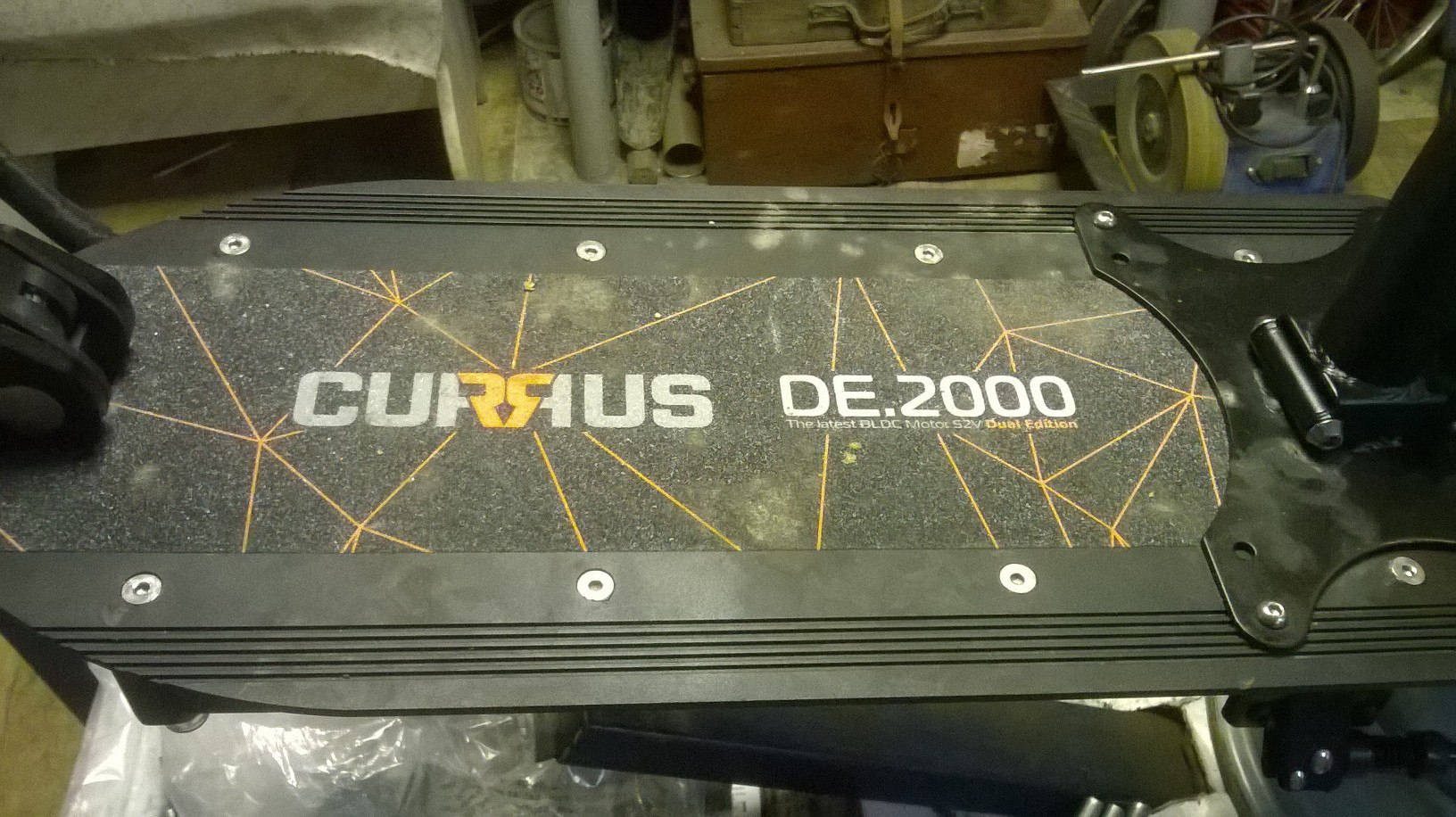

Цитата: Бублик от 05 Май 2018 в 19:07smiley klein, фото вашего пепелаца возможно увидеть ?
Конечно. Пожалуйста.

[user]klein[/user], какие впечатления об эксплуатации DE2000? Были ли поломки за это время? Как подвеска отрабатывает? Не появился ли люфт руля? Если не секрет по какой стоимости обошелся этот самокат?
Я тоже обращал внимание на эту модель как Currus, но тут сказали, что это на самом деле Убго или Акихо. Ввиду того, что и куррусы в Россию поставляют как вообще ноунейм, мне уже все равно на наклейки и на каком заводе собирают. Лишь бы самокат был более-менее надежный и удобный.

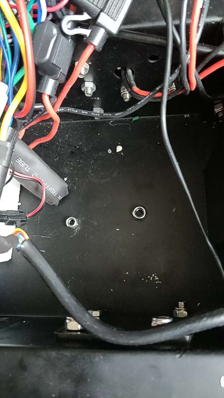

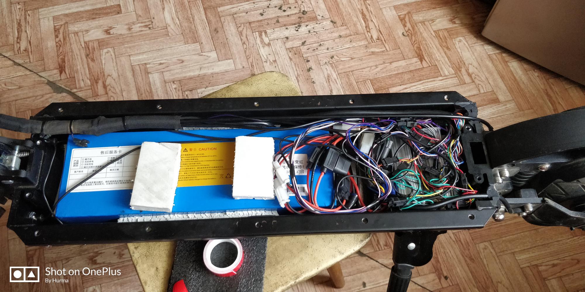

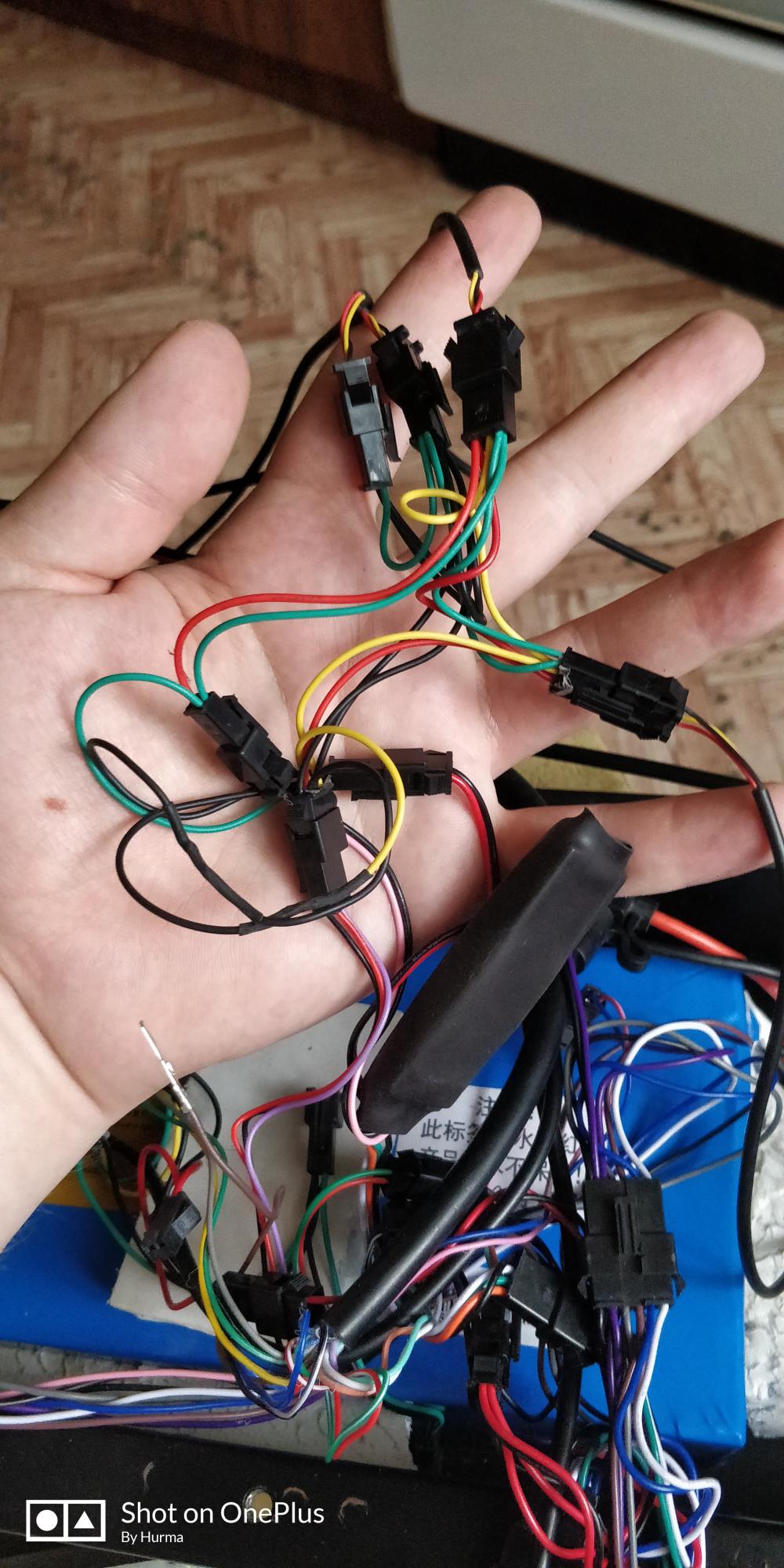

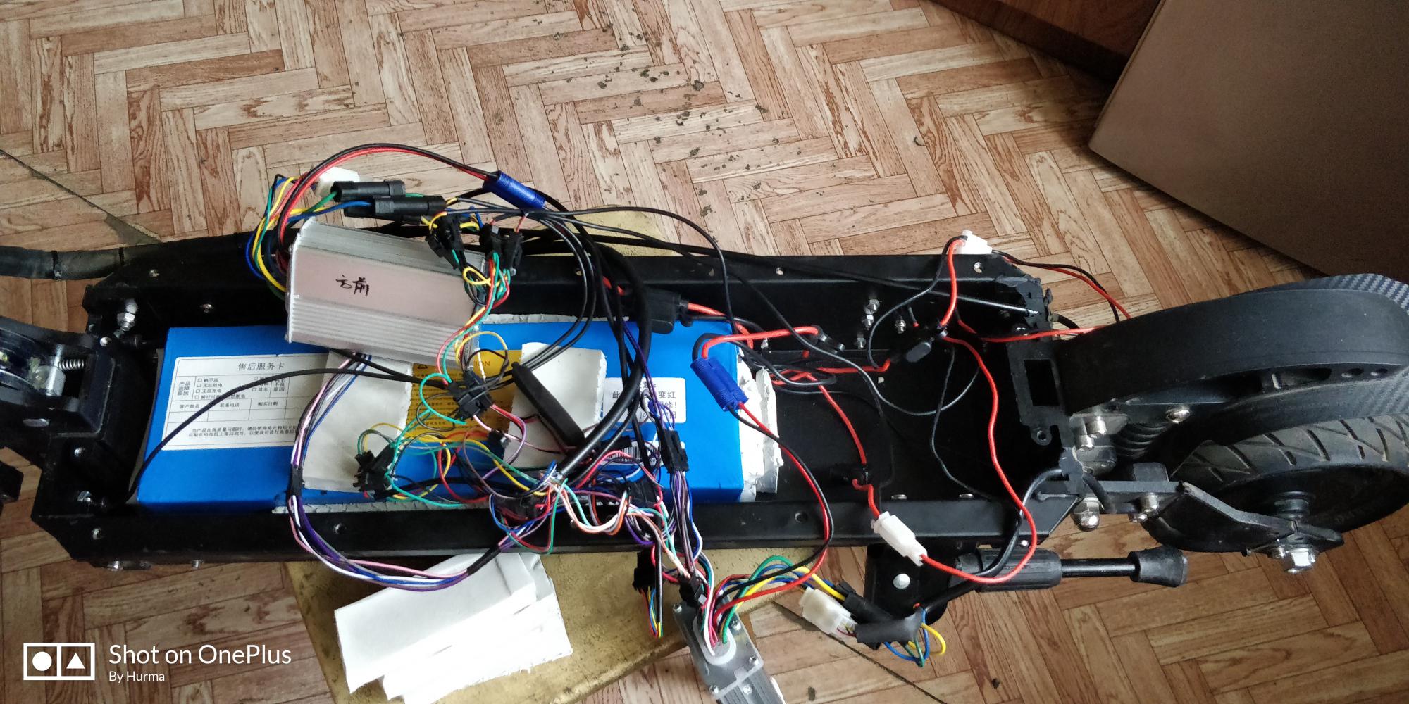

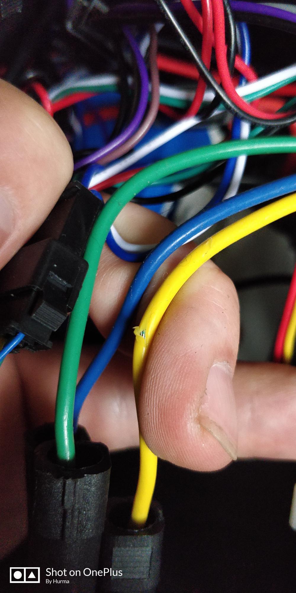

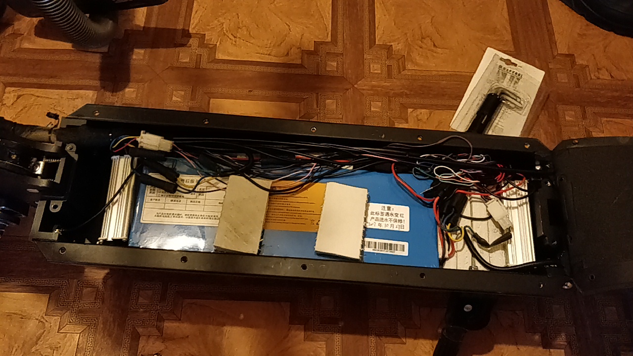

В общем сегодня открывал внутрянку.
Это пстц... 2 самоката и собраны они по разному внутри :)
Мне достался такой эрзац:
С позволения Петра [user]quadlike[/user] выложу, что было у него (во 2м G8)

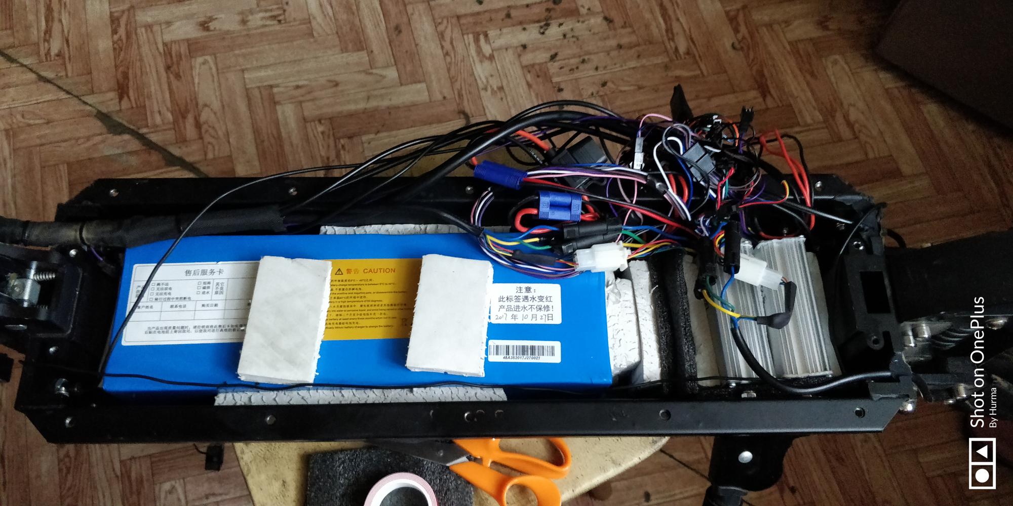

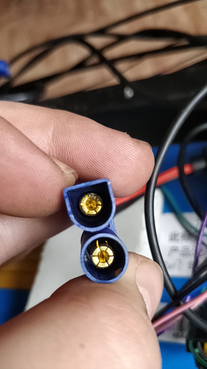

Далее было обнаружено, что питание на передний контроллер вчера успешно отвалилось т.к. было в натяг. Видимо когда оно отвалилось и вылез "восклицательный знак" на пару секунд.
Было принято решение переделывать по аналогии с Петиным самокатом и прочими куррусами.
Первым делом я нашел 2 "запасных" гайки под задним(головным) контроллером :)
Далее нашел связку отвечающую за светодиоды
Теперь смещаем акб вперед до упора, оставив только проставки для акб
Попутно смотрим что там на китайском каля-маля
Облагораживаем data шину между контроллерами
Теперь беремся за кашу проводов и пытаемся что-то сделать...
Тут я увидел, что 1 фаза со стороны главного контроллера была где то срезана(изоляция). Замотал изолентой.

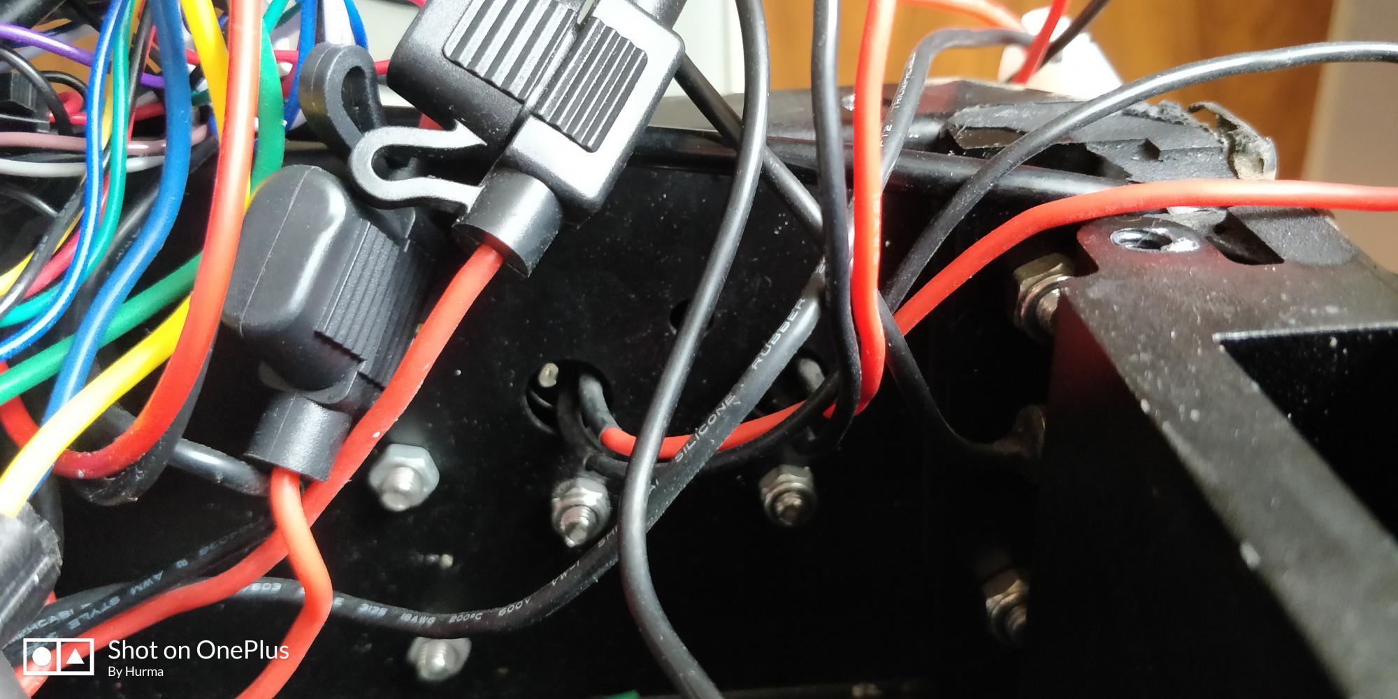

Попутно проверены флажковые предохранители АКБ. [b-b]на разряд стоят 2х30А[/b-b], [b-b]на зарядку 2х5А[/b-b]. Т.е. в 1 слот можно втыкаться не более 4А по хорошему.
По итогу вышло как то так:

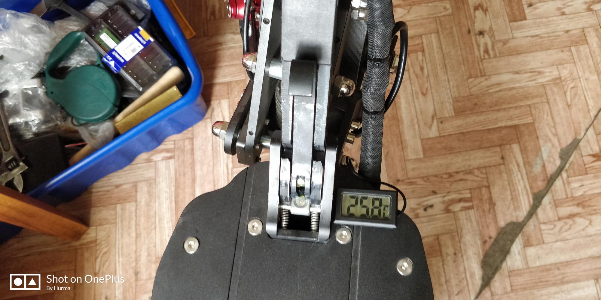

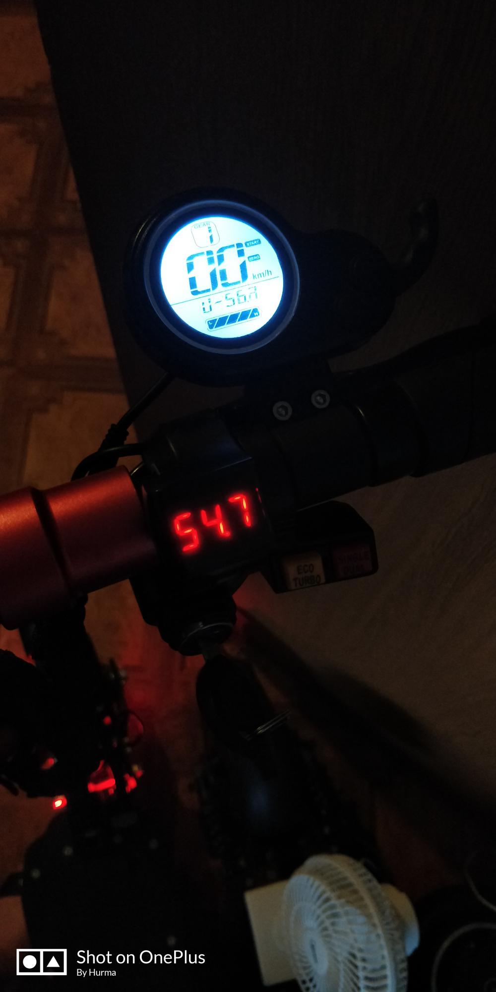

Встроенный в курок вольтметр бздит и очень сильно, вольтметр в ключом показывает точно. ЗУ выдает 54.71В на разъеме.
и немного бонуса. Пока ковырялся с проводами видимо что-то пошло не так и самокат перестал подавать признаки жизни:
https://yadi.sk/i/WDhkftl83VRPhN
Проблема решилась переподключением главного контроллера к акб. После этого все стало ок.
По результату оно крутится как то так:
https://yadi.sk/i/K8ihkybW3VRPqQ
И разумеется я не я, если не сделаю это с курочкой!  :laugh: :laugh: :laugh:

проводов там лишних пипец, конечно.
Mr_Hurma_xD
[user]bambirtuya[/user], они не лишние, их стирали китайской лаской ))))))))
