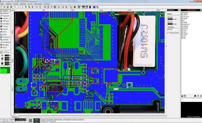

ЦитироватьПри тесте АКБ используется 3 напряжения:
1 - делитель R13-R14, причём с сигнальных проводков на крокодилах. По сути, по минусовому ток проходит только с этого делителя примерно 1мА (12В/12к=1мА).
2 - делитель R8-R9, по плюсу так же с сигнального крокодила, а вот по минусу уже с "силового".
3 - делитель R10-R11 снимает напряжение с 5-ватного резистора в 10 Ом. Причём, после диода с "силового", он же питающий, провода крокодила.
Какие будут мысли по алгоритму замера данного прибора?
1 - измерение напряжения, разность 1-2 - это измерение напряжения на проводе для измерения сопротивления проводов с целью вычесть их потом из результата, 3 - измерение собственно тока. Так как измеряется сопротивление на переменном токе, то значит замеряют средние значения. В принципе все довольно таки логично.

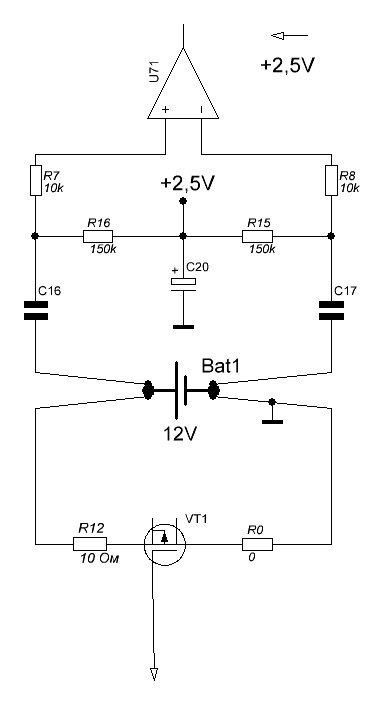

Не забивайте голову ерундой. Конденсаторы С14-С17 делают сей процесс абсолютно бесполезным и необязательным. Измеряются средневыпрямленные значения. ;)

Диод - 1N4007 в SMD варианте. У него падение больше вольта и не стабильно. На проводе тоже не вариант. Очень сильно будет влиять качество контакта, на проводе в 50 см уже микроОмы. Я всё же склоняюсь к резистору. Если иметь точное значение сопротивления в 10 Ом даже с точностью 0,1, влияние открытого перехода ключа и 0 Ом резистора при измерении тока будет минимально.
Пример. Пусть 10 Ом. Замерили напряжение и получили 12 В. Ток считаем, 1,200 А. Допустим, просадка при этом составила 6 мВ. Rвн=0.006/1,2=0,005 Ом
Теперь вносим поправку. Rтранз =0,065 Ом плюс дорожки и резистор на землю ещё 5 мОм. Итого 0,07 Ом. Считаем ток 12/10,07=1,191658391261172 А
А теперь Rвн=0,006/1,191658391261172=0,005035. На падение напряжения на АКБ это ни как не повлияет, тем более мы не сможем уловить разницу , даже при условии разрешения АЦП МК в 1 мВ, а это уже 15 разрядов необходимо (при условии входного предела в 30 В, как заявлено производителем Lancol 2000).
Замерить ток с необходимой точностью на резисторе проблем не вижу. А вот милливольты на падении - проблема. Нужна высокая точность, либо ОУ. Стоп.....
А не он ли на U7 ???????!!!!!
Мы ж на переменке, кондёры С16,17 с высокой точностью снимут постоянную составляющую, а ОУ умножит разницу (перепад) напряжений!!! Далее на 10 разрядный АЦП.
Надо проверить в протеусе. Только доведите, плиззз, дорожки на рисунке и схеме платы, у кого приборчик есть, я то догадался куда, но надо перепровериться.
Да, U7 это операционник типа  AD797, с установкой уровня нуля

Для того, что бы мерить сопротивление, нужно измерять падение напряжения на сопротивлении, близком хотя бы порядком к измеряемому. Если мы в цепь ставим 10 Ом, то при измерении 3.8 и 4 мОм, разница на 10 Ом падения напряжения будет очень незначительна, и по изменению напряжения на резисторе в 10 Ом практически не детектируема. А вот разница падения на проводе будет значительна, и если ее усилить ОУ, то без проблем обрабатываема. Другой вопрос, что там есть цепь на U7 через кондеры С16 и С17, которая по сути подает переменную составляющую напряжения на АКБ на дифференциальный вход ОУ. ;)
UriBas

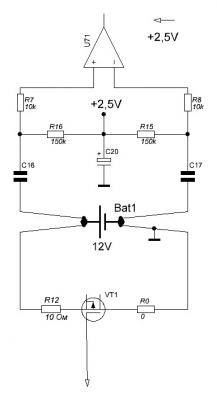

Цитата: Кass от 01 Март 2018 в 15:57.. Другой вопрос, что там есть цепь на U7 через кондеры С16 и С17, которая по сути подает переменную составляющую напряжения на АКБ на дифференциальный вход ОУ. ;)
Похоже, что тут (схема lancol) вообще, для измерения не используется образцовое сопротивление, ни сопр. перехода полевика 65мОм, ни тем более резистор 10 Ом.   Например есть схема, http://www.learningelectronics.net/circuits/internal-resistance-tester-for_14.html  измерения импеданса (Rвн)  без резистора..   есть лишь генератор" импульсов и прибор АС как измеритель и все..  измеряется переменка в мВ и делится на 10 .. правда я так и не понял, чего на 10..?
Кстати, такая схема как у lancol позволяет применять сразу несколько способов замера Rвн..  в том числе с учетом проводов и прочих поправок.

Абсолютно верно. Но я думаю, что там просто измеряется не только Rвн. Для замера именно напряжения на АКБ своя цепь на R8, R9. Возможно она используется только для замера напряжения. Потом нужно не забывать, что прибор замеряет не только параметры АКБ, но и генератора, где не нужна 4-х проводная схема, но нужно отсеять пульсации и получить действительное значение напряжения. То есть мы с вами рассматриваем схему не только измерителя внутреннего сопротивления, и не известно, в каких тестах какие цепи он использует.
SanSanich
Цитата: Кass от 01 Март 2018 в 17:14Для замера именно напряжения на АКБ своя цепь на R8, R9. Возможно она используется только для замера напряжения. Потом нужно не забывать, что прибор замеряет не только параметры АКБ, но и генератора, где не нужна 4-х проводная схема, но нужно отсеять пульсации и получить действительное значение напряжения. То есть мы с вами рассматриваем схему не только измерителя внутреннего сопротивления, и не известно, в каких тестах какие цепи он использует.
Я думаю "котлеты отдельно, мухи отдельно". Rвн замеряется на своём этапе, напряжение на своём, работа генератора, стартер и т.д. на своём. Всё аппаратно для этого есть. ПО предсказуемо, постараюсь пока в протеусе про симулировать. Но надо некоторое время.

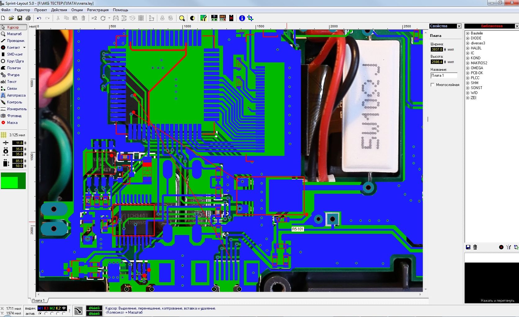

Нужна помощь. Прозвоните обвязку U7. R19 в 1кОм напрашивается в обратную связь между 2 и 6 ногой. Ну и R20 в 1кОм с выхода 6 U7 на АЦП МК. Так ли это?
Не погу приступить к симуляции без выбора этого ОУ. Ну и 1 и 8 ноги. На 5 подходит 2,5В, это вроде как OFFSET NULL, как и 1 нога. Но тогда и она должна быть соединена с 5.
Очень не хватает образца, сильно бы ускорило. Или если есть у кого возможность, после прозвонки и завершения дорисовки обвязки, снять эпюры во время прохождения теста на 2,3 и 6 ногах. ну и на 8 измерить, хотя она скорее всего NC

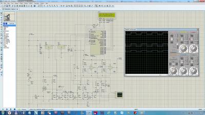

Промодулировал в протеусе, пока только побаловался напряжениями и резистором АКБ (включил последовательно). Rвн для наглядности вставил 0,5 Ом, выкрутил на 50%. По факту 0,25Ом. Внёс сопротивление провода по минусу 0,001 Ом. Подал на ключ меандр 200Гц. На ЖК разряды АЦП МК, на осцеле картинка в тех же точках. Амплитуды примерно можно посчитать, беря во внимание масштабность и смещение. Они видны по ручкам осцела. МК пока тупо усредняет по 255 выборкам по всем 6- каналам, не синхронизировал с импульсами, пока чисто понты. Но предыдущие мои расчёты все подтверждаются, пульсация при Rвн 10 мОм будет порядка 10 мВ. АЦП его не поймает. Дождусь прозвонки ОУ (U7) и буду подбирать. Пока не удалось, в тех что пробовал большой КУ, нужна ООС, а в прототипе вроде не просматривается. Напрашивается с фиксированным КУ порядка 100.
Будем посмотреть!

Цитата: SanSanich от 02 Март 2018 в 11:51Нужна помощь. Прозвоните обвязку U7. R19 в 1кОм напрашивается в обратную связь между 2 и 6 ногой.
R19 включен между 1 и 8 ногой. Нога 5 U7 идет на 6 и 7 U8, а R20 идет с 6 ноги U7.
SanSanich
Цитата: Кass от 02 Март 2018 в 19:32R19 включен между 1 и 8 ногой.
Что ж это за ОУ? Просмотрел все в библиотеке протеуса, не попался. Надо ДШ продолжить смотреть.
[user]Кass[/user], а 5 нога с ними ни как? 6 на выход, правильно? Этот резистор больше ни с чем не звонится?

Будет время, добить ещё R5, и связи красным пометил. Оно и не к чему, но для полноты, чтоб закрыть проекты. И какие ёмкости С16,17? Я по 1 мкФ поставил.
Всё получилось, работает. Осталось ПО накидать.
