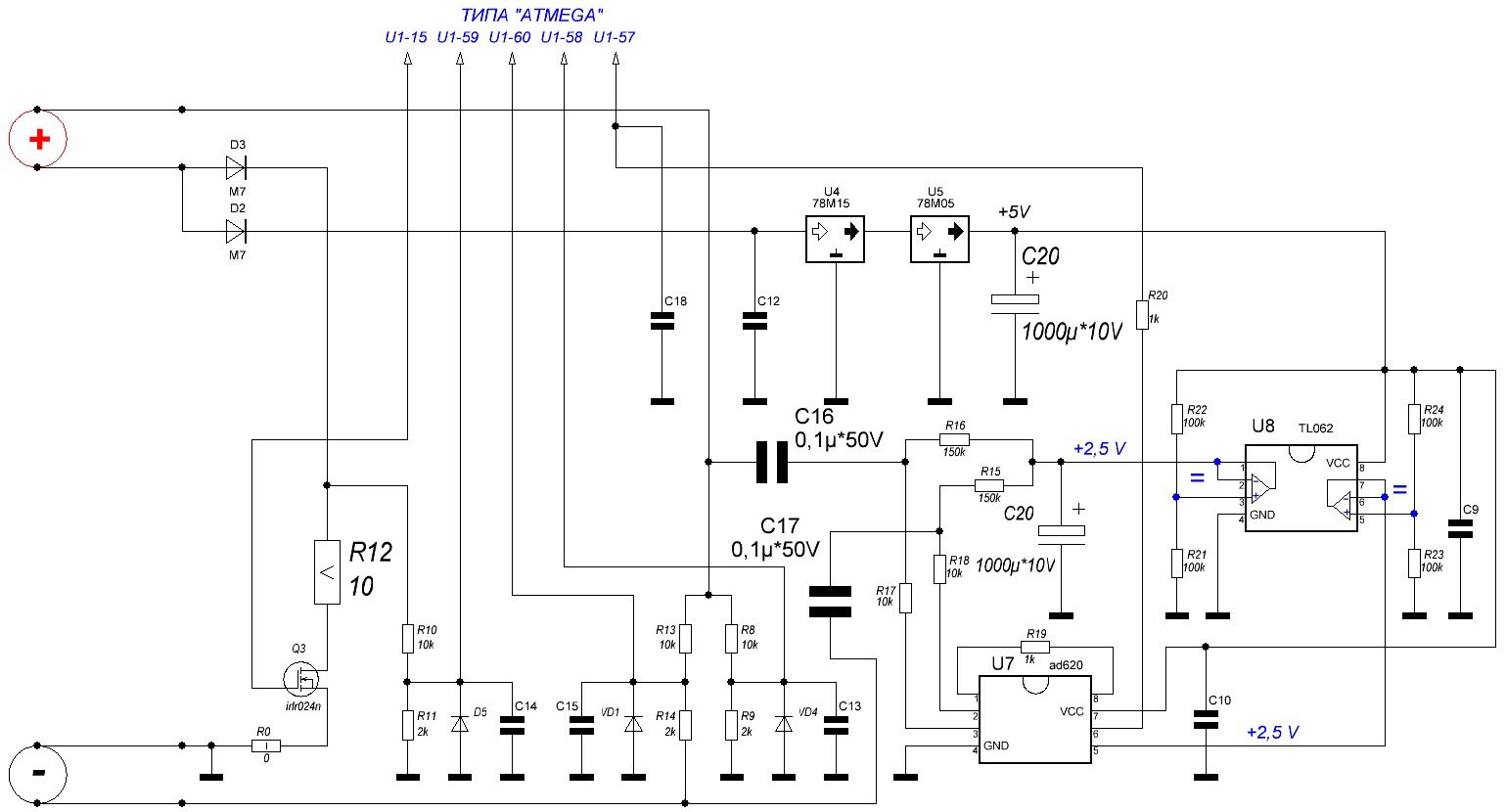

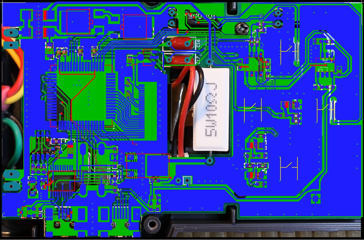

[b-b]В процессе поиска методов диагностики АКБ, в частности вычисления Rвн, по отзывам форумчан себя зарекомендовал небольшой китайский приборчик Lancol Micro-200. Была предпринята попытка по аналогии с ним создать свой, с возможностью использования его в составе интеллектуального зарядного устройства.
Так как прототипа в наличии не имелось, по предоставленным фото и уточняющей информации от обладателей Lancol была нарисована плата прибора, а затем по ней и схема.[/b-b]
Она была взята за основу приборчика, который бы позволял измерять Rвн с точностью прототипа, но большими возможностями и удобством, а так же во время проведения КТЦ в составе ЗУ. По мере работы над ним были опробованы несколько алгоритмов расчёта Rвн на 10-ти частотах (25, 50, 100, 150, 200, 500, 960, 1400, 2000 Гц) и выбран наиболее правильный и обоснованный. Вот с этого поста https://electrotransport.ru/index.php?msg=1325102 все опыты по этому алгоритму.
Было проведено сравнение показаний на одних и тех же АКБ с прототипом, они практически совпали. Но возможности замера Rвн  расширяются. Так, проведено измерение Rвн на АКБ 2 вольта 8 Ач при питании прибора от внешнего источника. https://electrotransport.ru/index.php?msg=1332394 Появилась возможность побаночного тестирования, делает ли это какой либо другой прибор?!

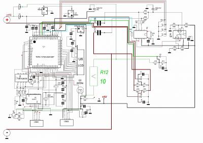

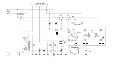

SanSanich

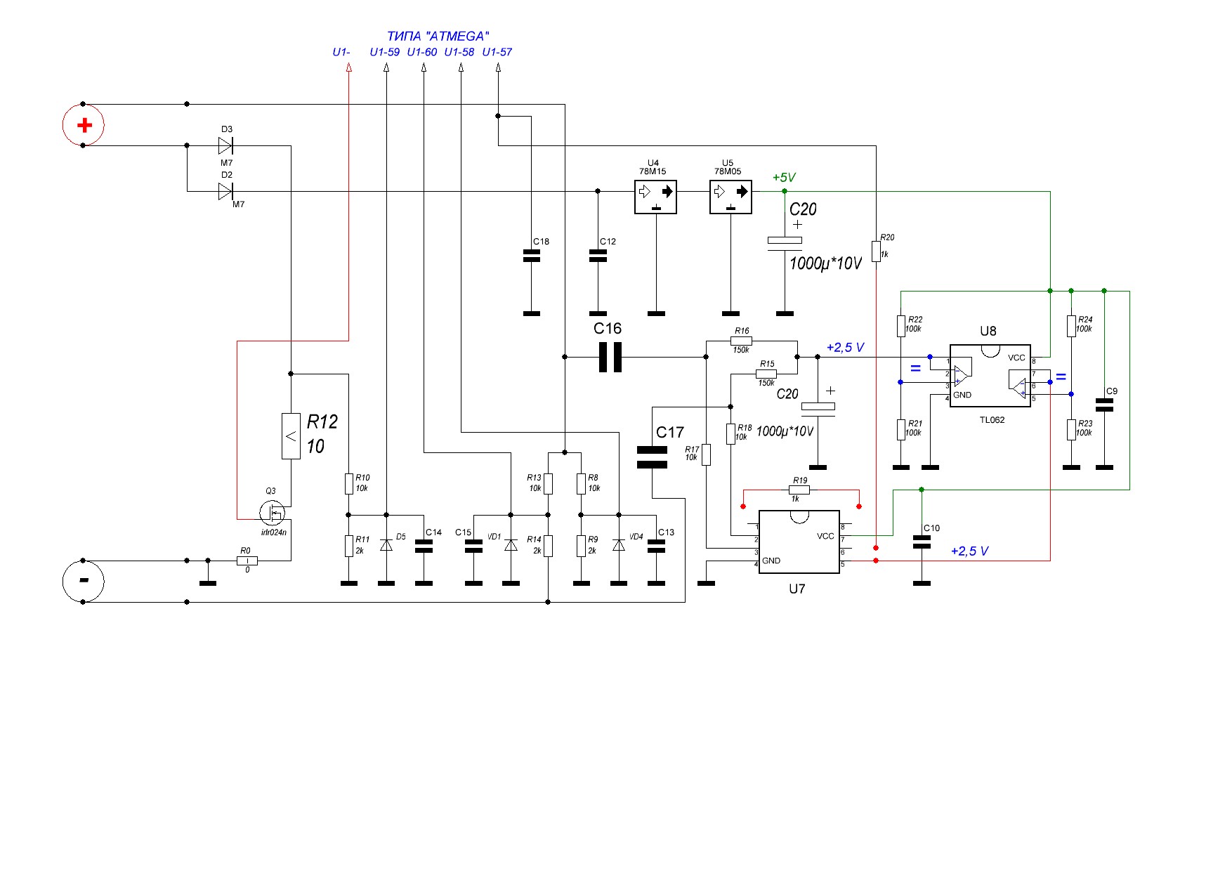

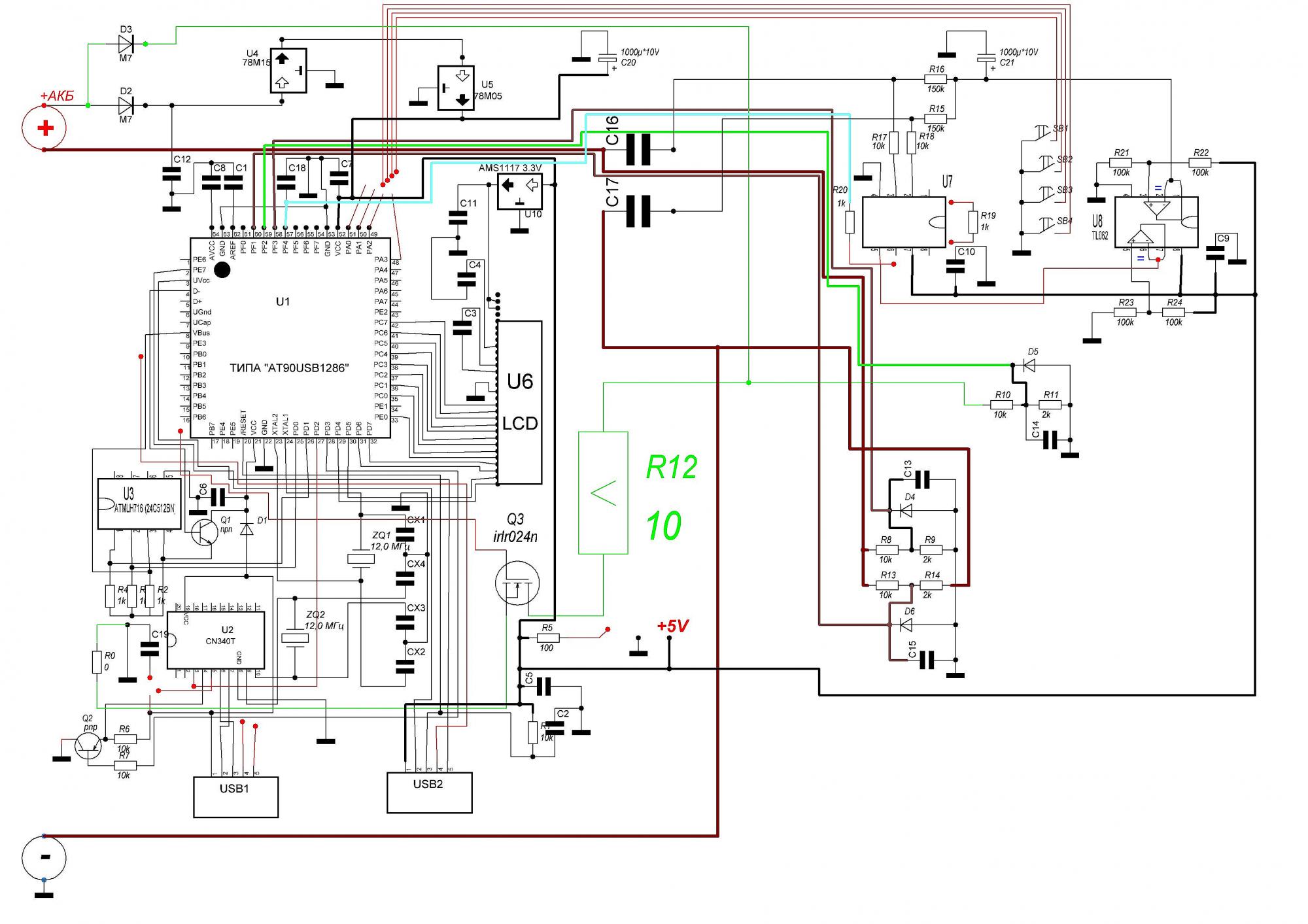

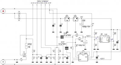

Появилось время и дорисовал печатку и схему тестера. Многое прояснилось.
То что смог рассмотреть по трём фото (порядка 90%) прорисовал, но остались непросматриваемые связи. На принципиалке пометил их красными линиями с точками. Если у кого есть возможность и Lancol, прозвонить тестером и дорисовать (исправить) эти соединения.
Изобразил принципиалку той части, где формируются напряжения для МК. Кстати, очень похоже что там что то из "ATMEGA", по крайней мере питание и назначение выводов совпадают. Перебирал в sPlan многие 64-ногие и все подходят.
Не удалось пока идентифицировать U7, и обвязку добить, о чём просил выше. Но напрашивается туда компаратор. Думаю её назначение больше для проверки генератора, но возможно и при вычислении Rвн как то участвует. U8 тупо делитель +5/2, т.е. формирователь средней точки для работы U7.

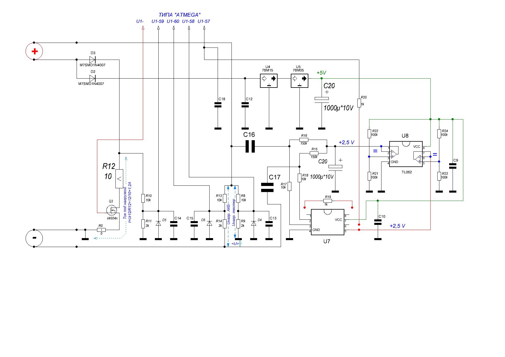

При тесте АКБ используется 3 напряжения:
1 - делитель R13-R14, причём с сигнальных проводков на крокодилах. По сути, по минусовому ток проходит только с этого делителя примерно 1мА (12В/12к=1мА).
2 - делитель R8-R9, по плюсу так же с сигнального крокодила, а вот по минусу уже с "силового".
3 - делитель R10-R11 снимает напряжение с 5-ватного резистора в 10 Ом. Причём, после диода с "силового", он же питающий, провода крокодила.
Какие будут мысли по алгоритму замера данного прибора?
ИС-Х
А хрен его знает как можно измерить Rвн с одной нагрузкой .
Может по величине ступеньки при подключении нагрузки или снятии ее? И так много-много раз (вот откуда там частота) и усреднение результата?

SanSanich
Тогда для чего 4-проводное подключение и снятие 3-х напряжений в разной комбинации? Тут как то связано это с тем, чтоб исключить привязку к номиналам элементов и проводов (сопротивления) и вычислять чистое падение на АКБ в течении импульсной нагрузки. Пробую математически просчитать, вывести формулу алгоритма.

SanSanich
Полное сопротивление АКБ, как уже говорилось, состоит из 3-х сопротивлений. На частоте 200 Гц 2 из них компенсируют друг друга в сумме давая 0. Остаётся только Rвн, которое нам надо. Зная падение напряжения чисто на клеммах АКБ в импульсах и зная ток, создающий это падение, вычисляем Rвн. Ток вычисляем по падению напряжения на резисторе в 10 Ом (тут нужно его точное значение). Замеры, думаю, происходят в конце какого то количества этих нагрузочных импульсов. Но ещё используем разницу напряжений между минусовым сигнальным и силовым проводом, дабы исключить влияние падения напряжения на силовом минусовым проводе. АЦП МК сидит именно на нём. Плюсуя разницу получаем истинное напряжение на АКБ во время импульса нагрузки.
ИС-Х
Цитата: SanSanich от 28 Фев. 2018 в 17:24Зная падение напряжения чисто на клеммах АКБ в импульсах и зная ток, создающий это падение, вычисляем Rвн.
Поясните, не понятно.
