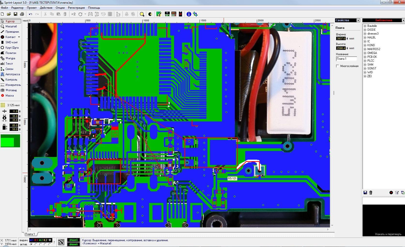

Cyberpapa
#56
[user]SanSanich[/user], лови.
показалось, что под U3 хитрая дорожка

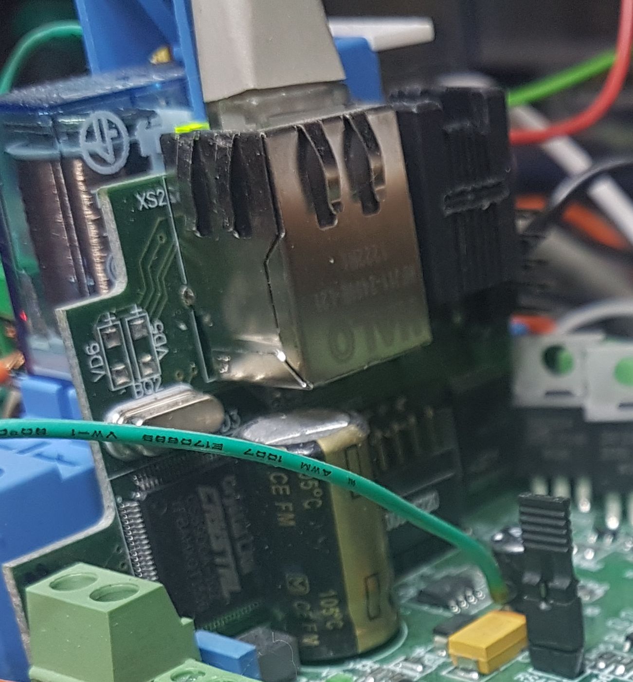

Ну давайте объединим усилия. Я помогу чем могу. Могу и алгоритм написать на C8051F125. Их ныне с Али можно по 128 рублей взять.

C8051F125 + модуль сети.
[user]Кass[/user], Вы говорили, что в ML предустановленное ПО. Вопрос. При определённой поддержке с Вашей стороны развести ПП модуля, а из неё нарисовать принципиалку уже под проектируемый проект зарядки возможно. Но, возможно ли залить в пустышки МК это ПО? Модуль связи по сети так же со своим ПО? Короче, при наличии железа в плате есть возможность вдохнуть в неё жизнь? Я к тому, что по железу себестоимость обойдётся раз в 10 дешевле, чем готовый ПЛК ML9. Да и по размерам, убрав лишнее и добавив своё, выйдет симпатичнее.
Цитата: Cyberpapa от 03 Март 2018 в 19:52лови.
Не могу! Не открывается. Можешь с другого ресурса, или на форумный. Фото второе взял, но
Цитата: Cyberpapa от 03 Март 2018 в 19:52показалось, что под U3 хитрая дорожка
не понял о чём? Под U1 дорожки разглядел по предвью, ну и по тлф с разговора понял!  :wow:
Обожаю конструктив!!!
Кass
Цитата: SanSanich от 03 Март 2018 в 23:13C8051F125 + модуль сети.
Ну в "модуле связи" есть еще один C8051F125. он обеспечивает реализацию протокола по Ethernet и RS-232 или USB. Но он нужен только в том случае, если вы будете делать АРМ SCADA. В принципе есть двухстрочные дисплеи. Они и дешевле и проще. Если будет интересно. достану и сфотографирую. Есть у меня еще идея сделать тач на Nextion. Там довольно таки вкусный софт. У меня еще лежала панель оператора Weintek 7 дюймов, но как то великовата была. Потому пустил ее в дело, и думаю относительно Nextion, к примеру NX2432T024_011R.
Цитата: SanSanich от 03 Март 2018 в 23:13возможно ли залить в пустышки МК это ПО?
Конечно. Используется Silicon Lab IDE и любые банки памяти грузятся. У меня были контроллеры с другими МК но такой же цоколевкой. Я без проблем сдул те и впаял эти, прошил и положил в ЗиП.
