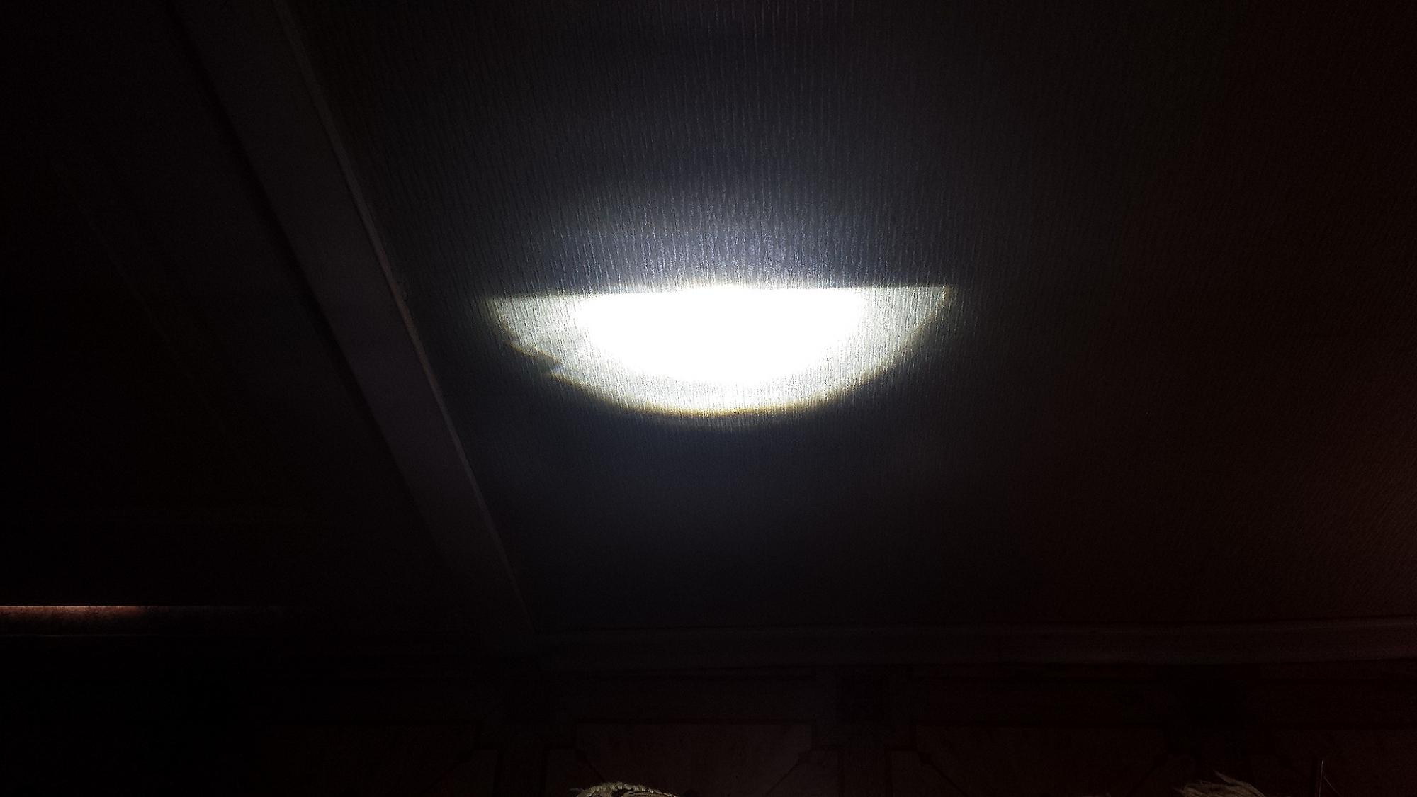

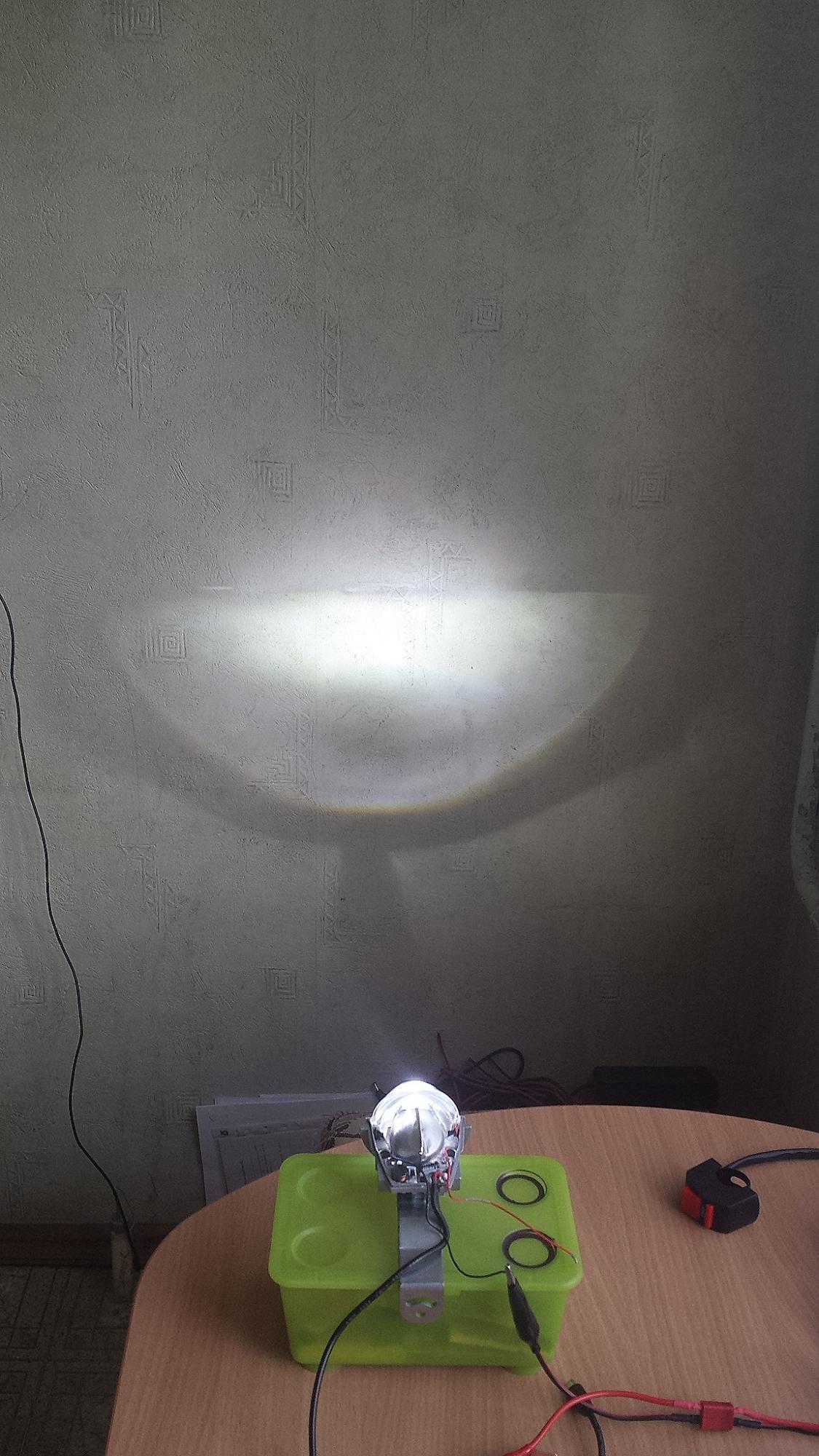

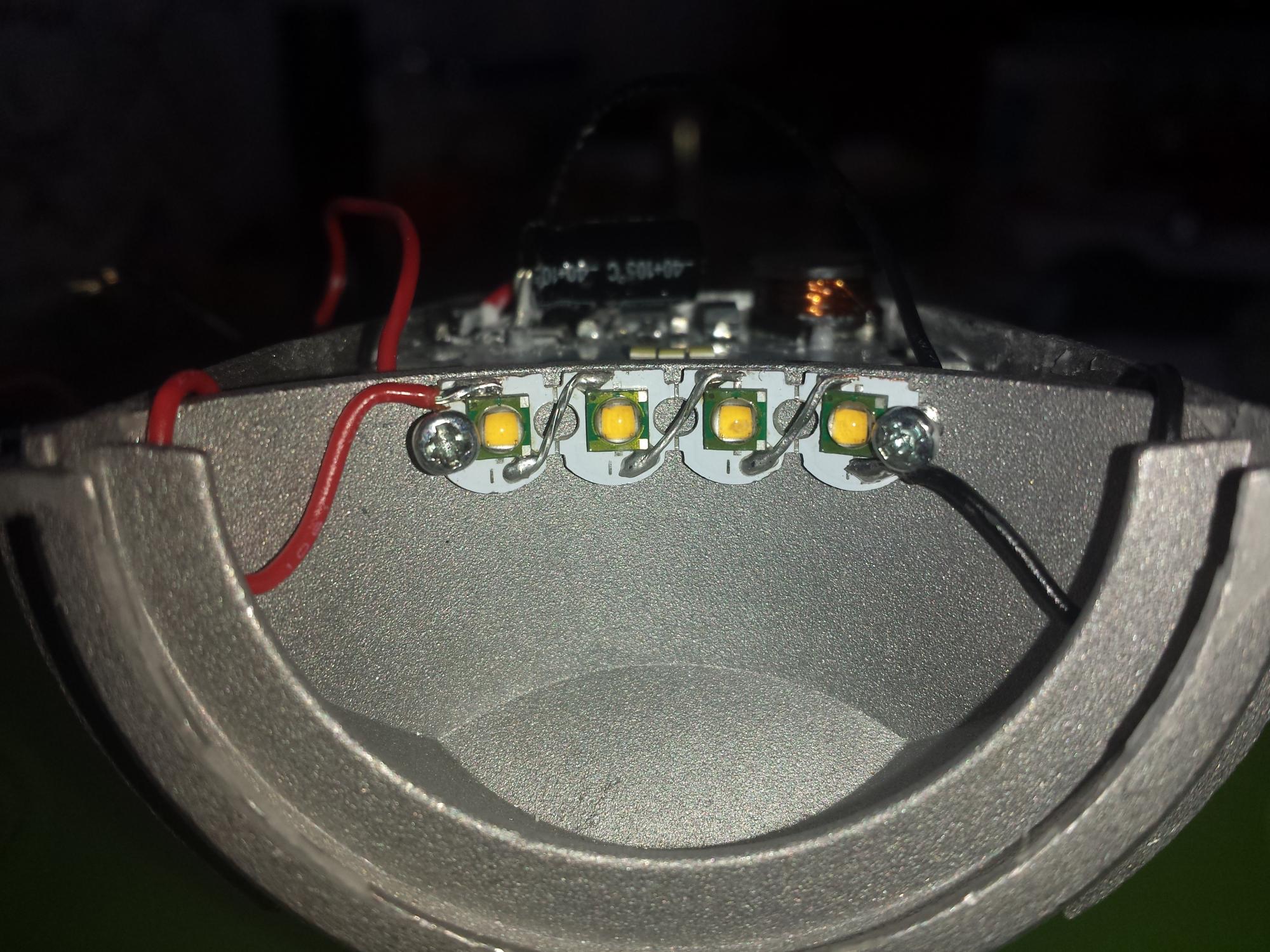

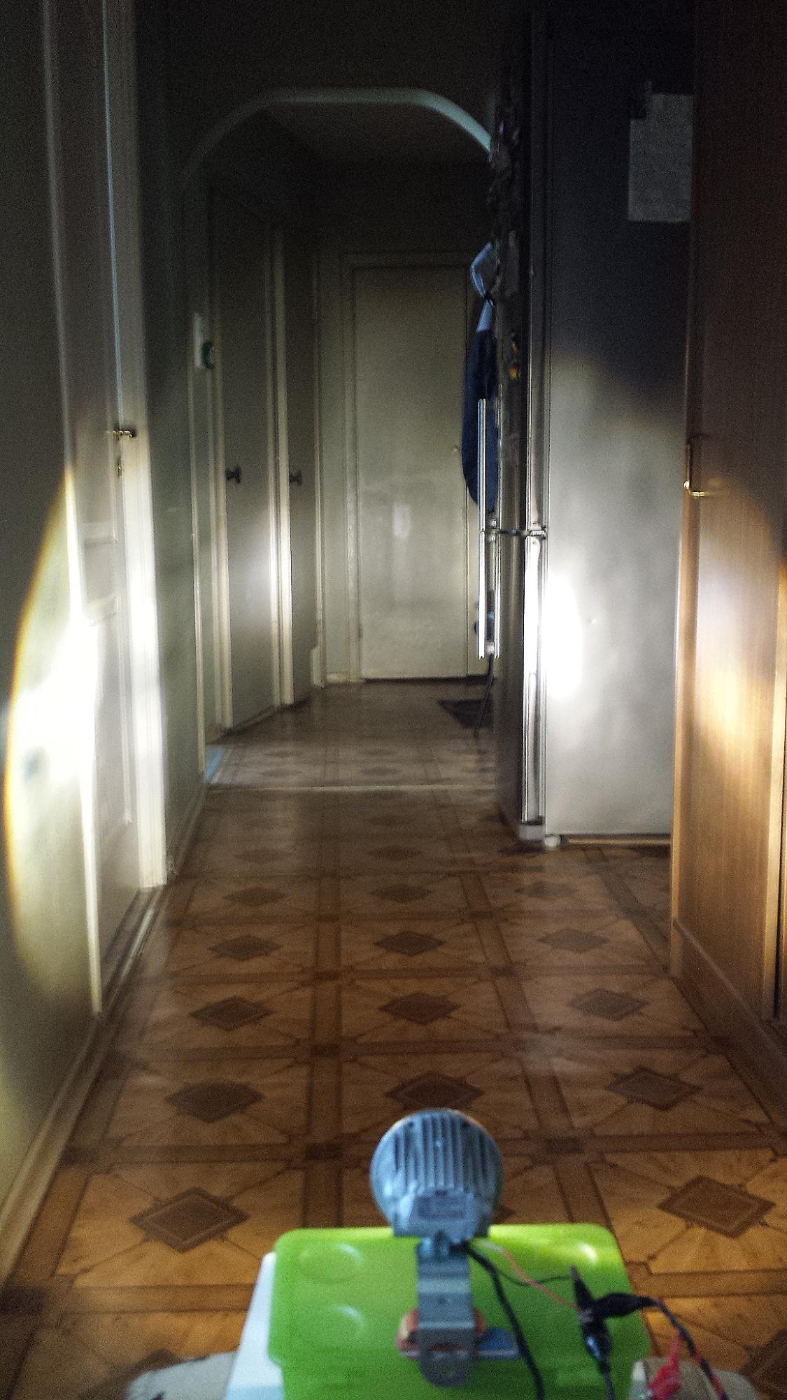

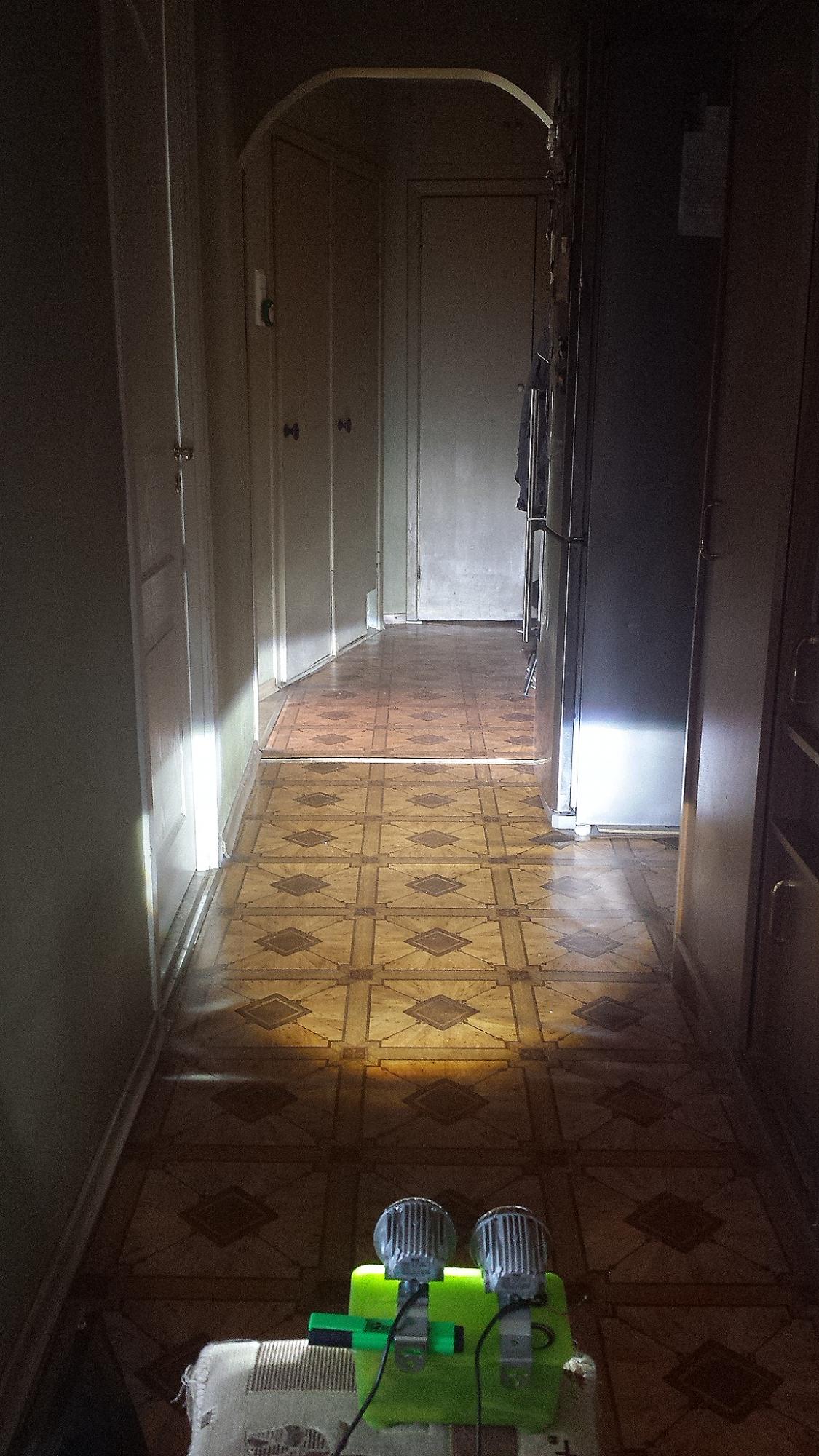

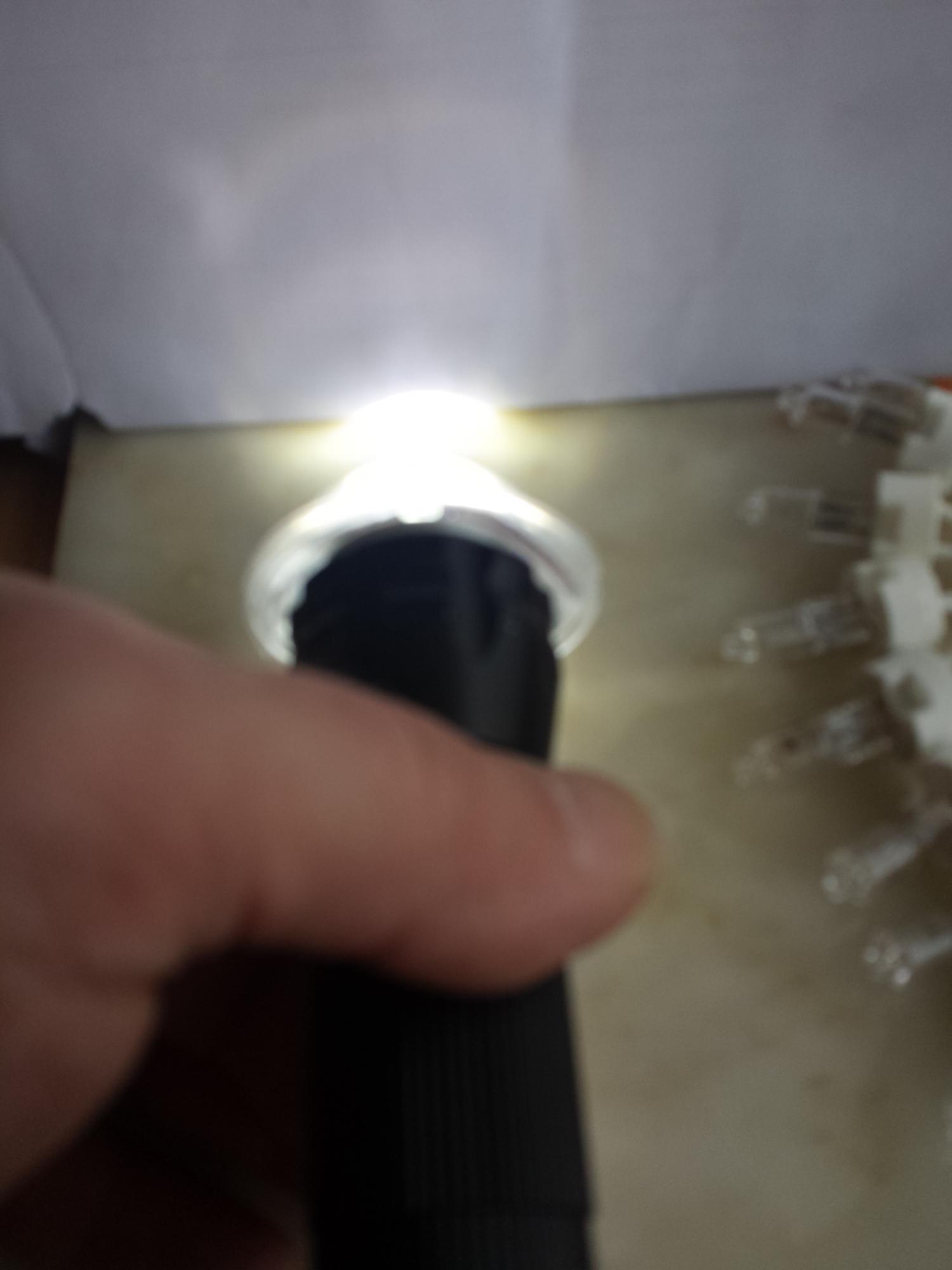

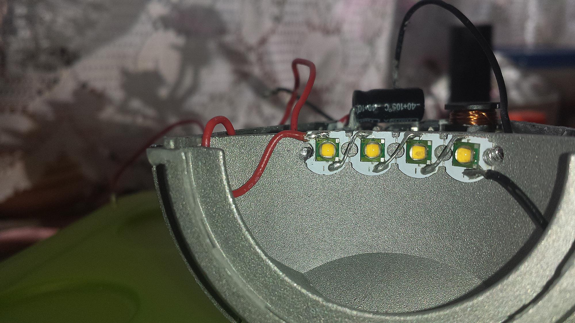

Сама:
Замечена по адресу: https://electrotransport.ru/index.php?topic=47363.0
По итогам идеек моих.
Просто:
До:

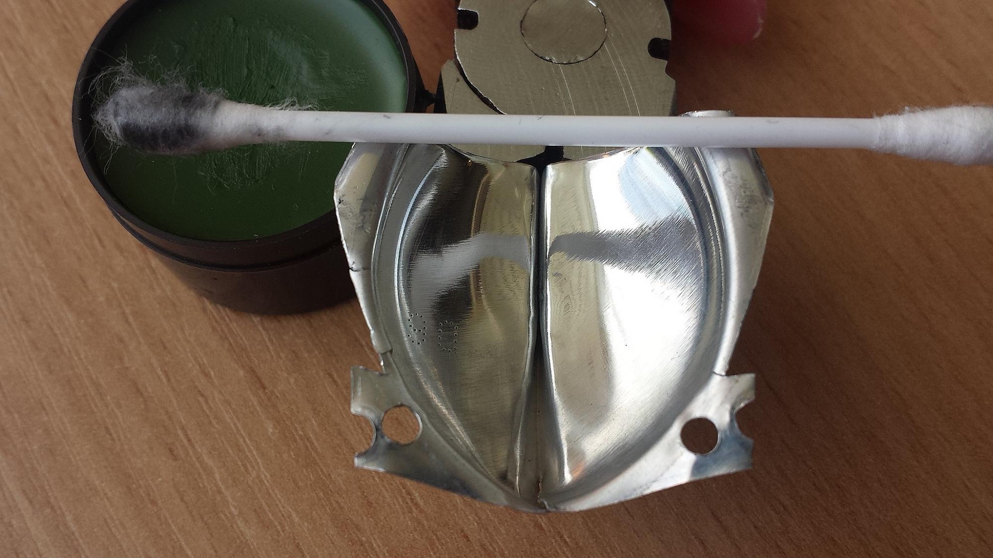

После (новый рефлектор больше заматован для удаления рисок нежели отполирован, пока ;)):

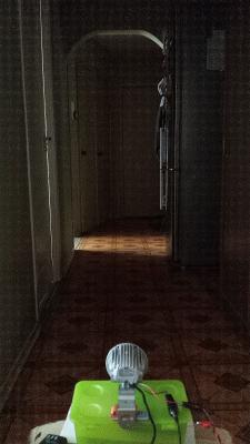

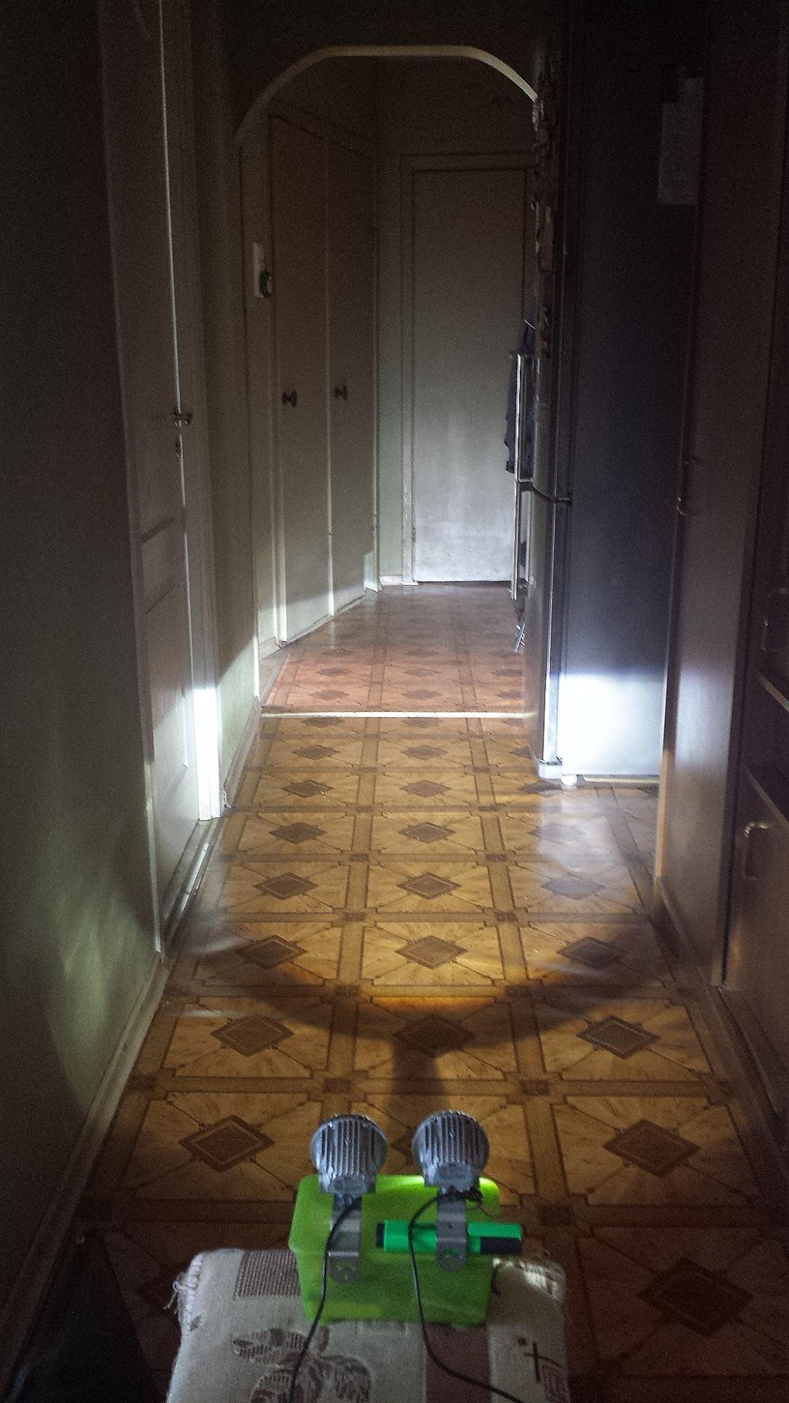

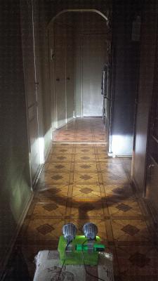

От пола до центра линзы 55см, до границы (плинтус) 6.3м:
Сток:
"Просто":

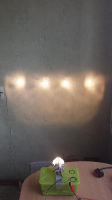

И представьте, каков будет в последствии результат, если применить:
:kidding:
Сложно, но реализуемо, на свой страх и риск:
24-го марта:
25-го марта:

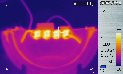

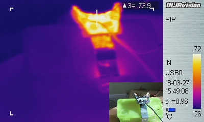

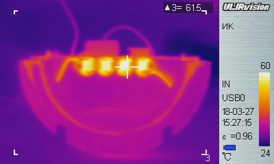

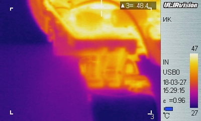

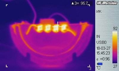

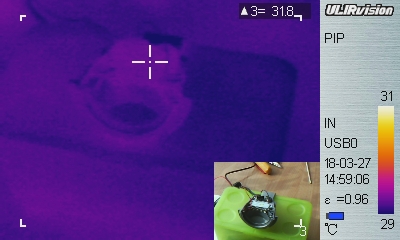

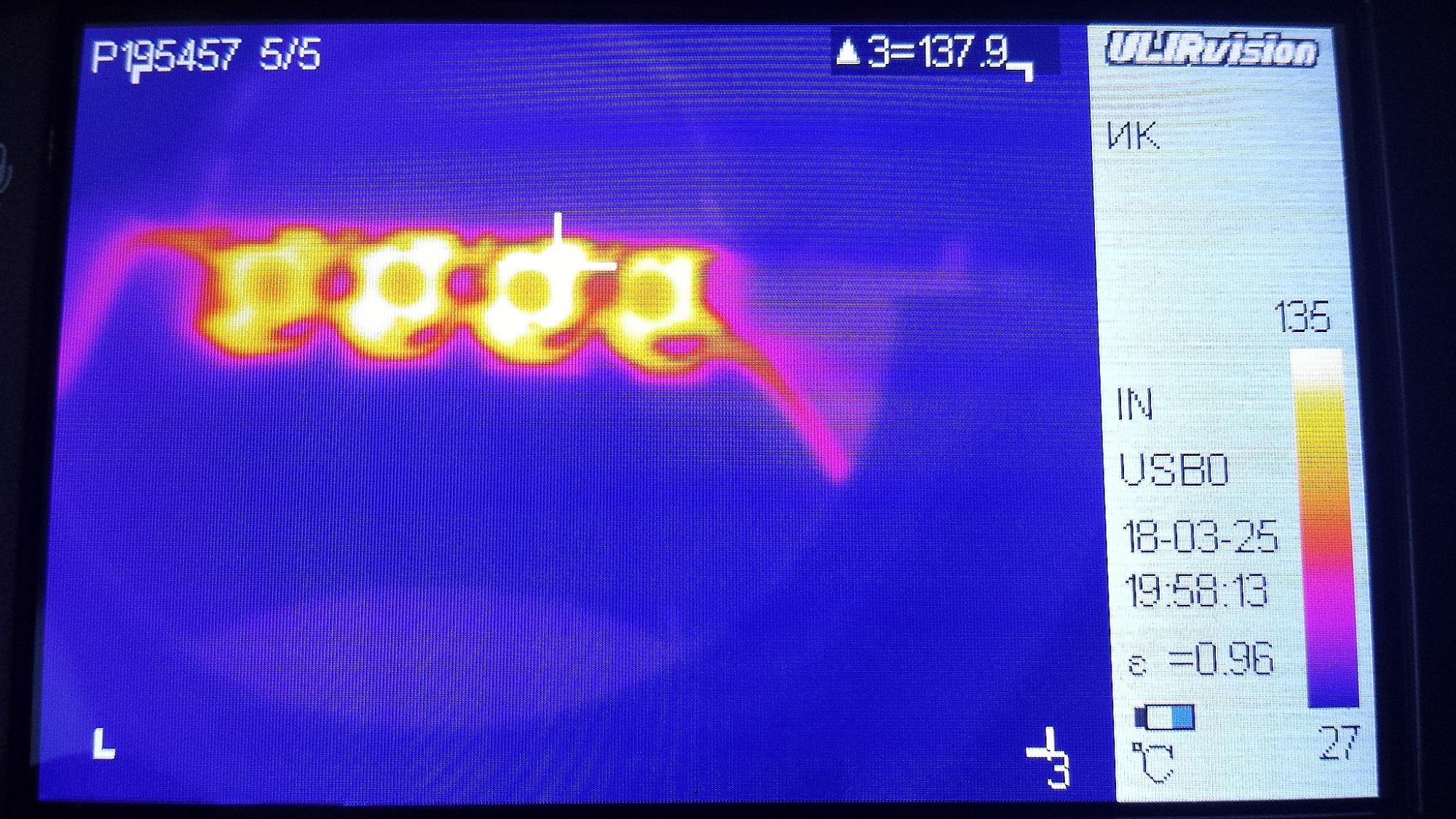

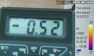

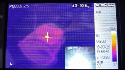

За 3-4 секунды, отличная сковородка (провальная мысль подкрасить фильтр в сторону теплого):
Все живы. ;)

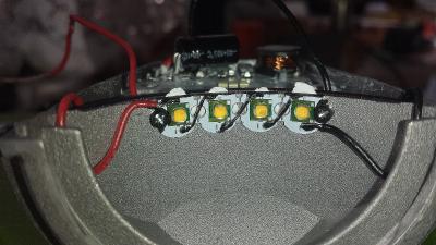

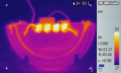

На тестовом подвесе без всяких термопаст, разогрелись за 5 сек:

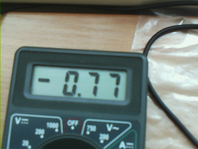

Однозначно - ИМЕТЬ:

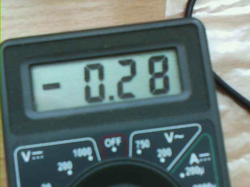

~12В×0.7А

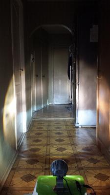

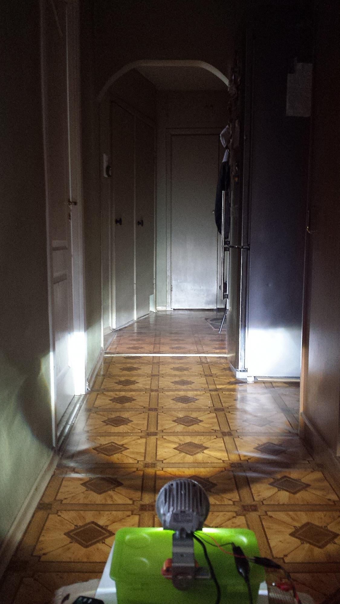

Плюс ближний от 25-ти тестовых Вольт:
Верхний засвет - эт отражение ;):
Внешность апосля:

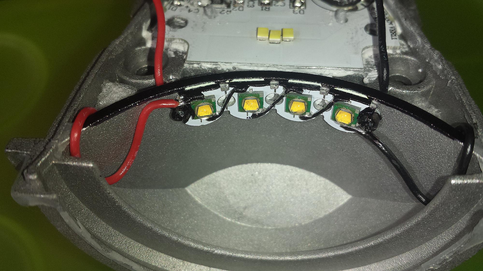

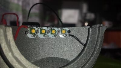

З.Ы. Два крайних можно как повторители поворотов использовать и аварийку, имхо, грамотно распаяв,....... ;)

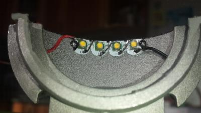

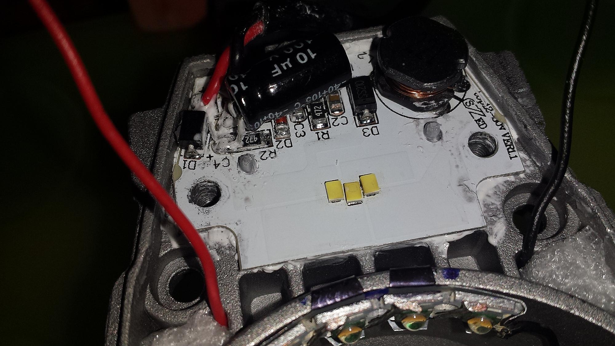

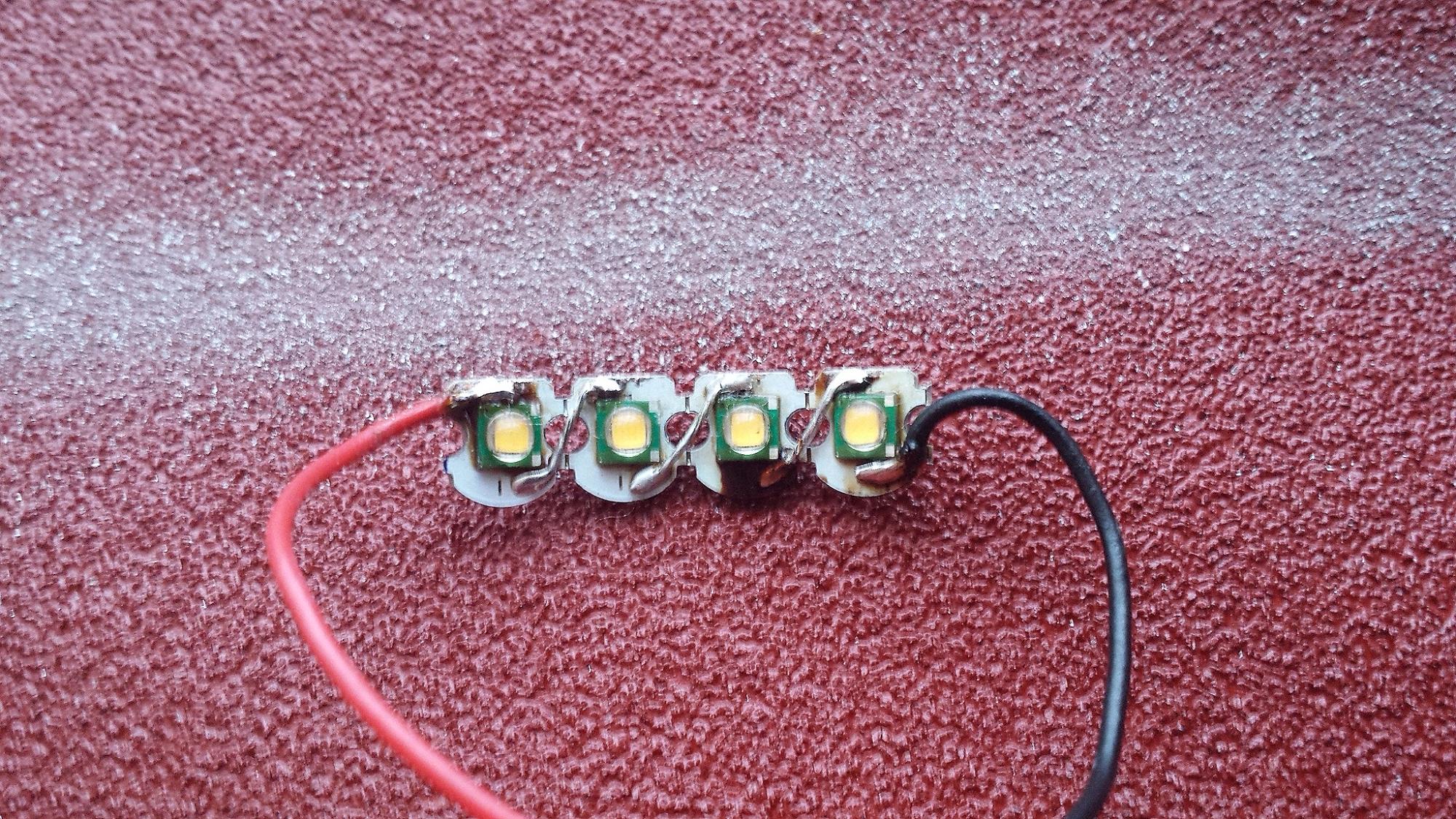

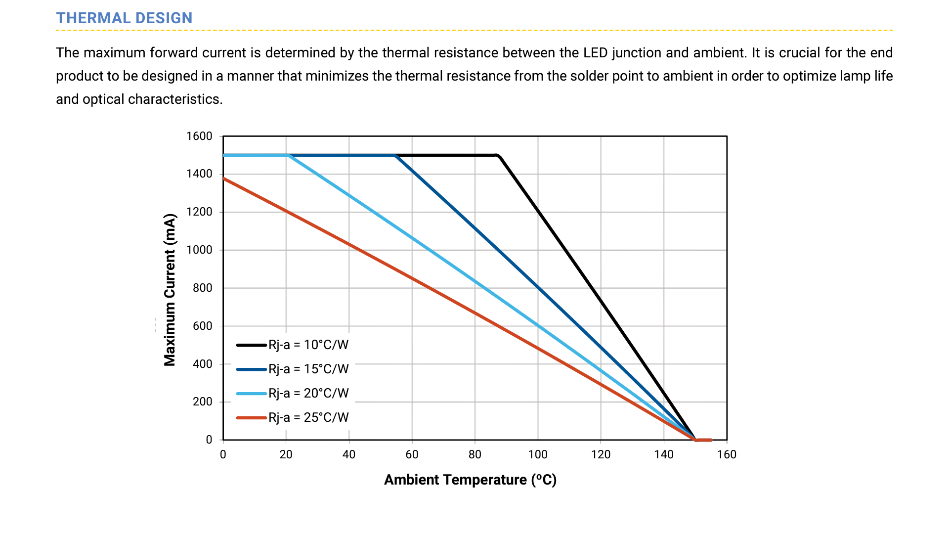

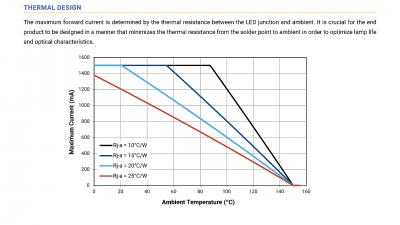

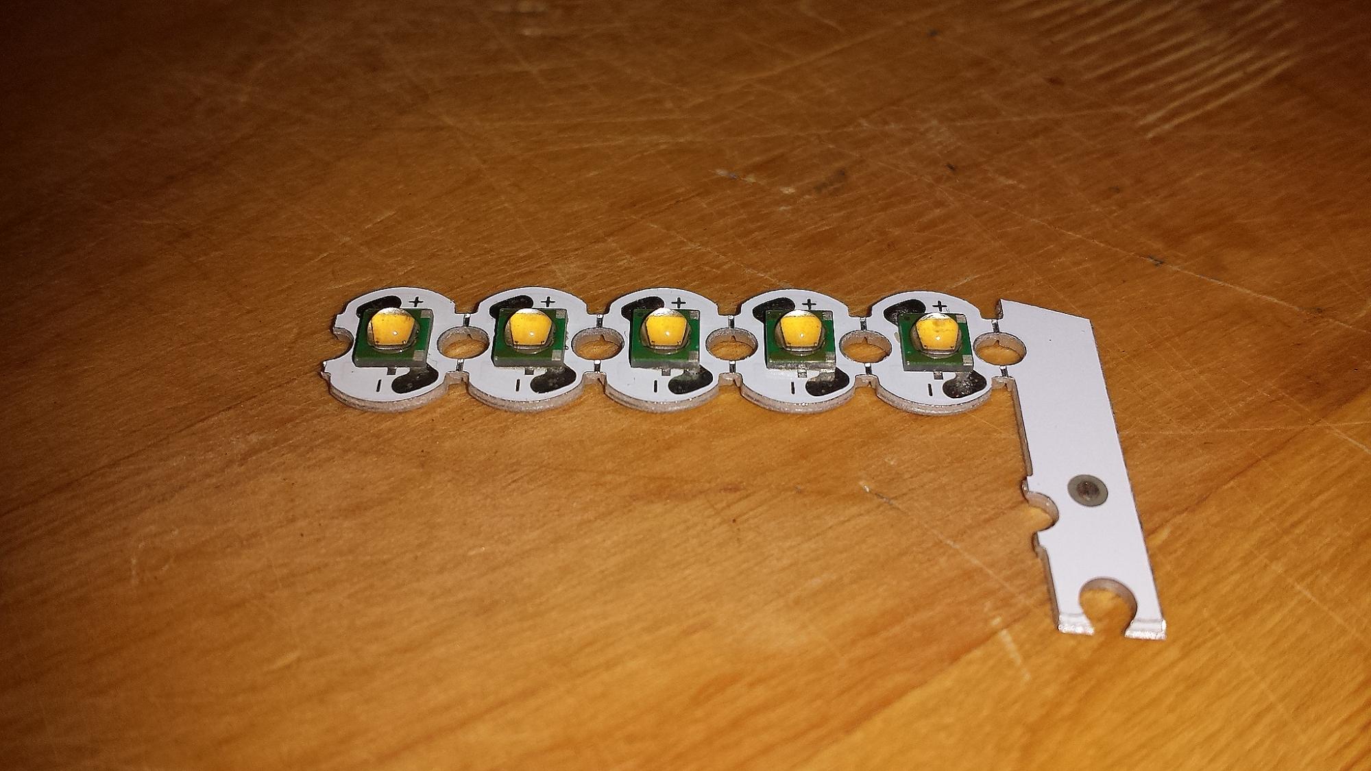

Кмк, для прогулочных скоростей до 30км/ч, яркость ближнего избыточна, этим можно воспользоваться (на плате стоят два в параллель R430) в пользу температурного баланса. И вроде есть модификация этой фары на 5Вт. ;)

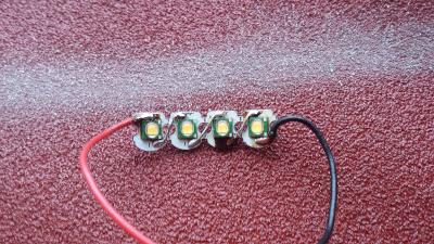

Светики брал эти и у этого: https://www.ebay.com/itm/10pcs-lot-US-Original-CREE-XP-G-XPG-5w-High-Power-Led-on-8-14-16-20mm-PCB/262592305757?ssPageName=STRK%3AMEBIDX%3AIT&var=561472703052&_trksid=p2057872.m2749.l2649&varId=561472703052&redirect=mobile
Перед покупкой рекомендую попросить в сообщении продавца выслать именно "сборки" требуемого размера. Я просил 2 по 5-ть светиков - то и получил.
Варнинг! Линзы на светиках, вроде, силиконовые и очень нежные!!!!
SF8. B1-Р600 с ЛЖФ15S-19.5АЧ.
Мы на карте.BR, Dmitry.

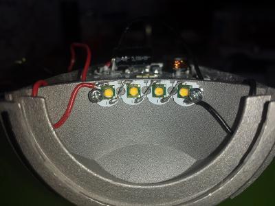

Цели доработок очевидны:
- в стоке не светит вблизи, в сравнении с двухглазой версией этого же производителя (в наличии нет, но будет);
- в стоке нет дальнего (рабочий, "люстра").
Фотки на местности будут, не сезон сейчас, вторая фара без дополнений есть.

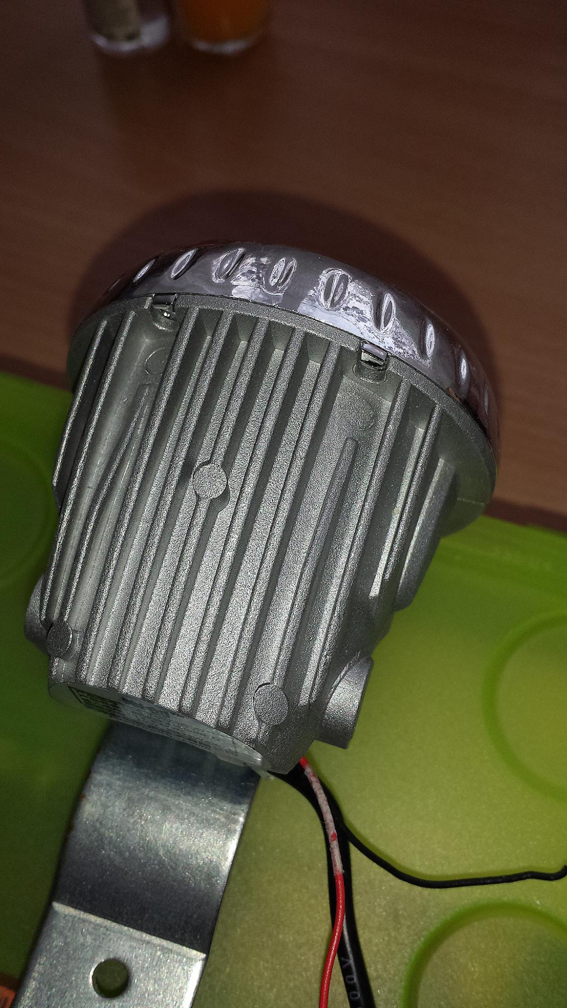

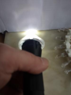

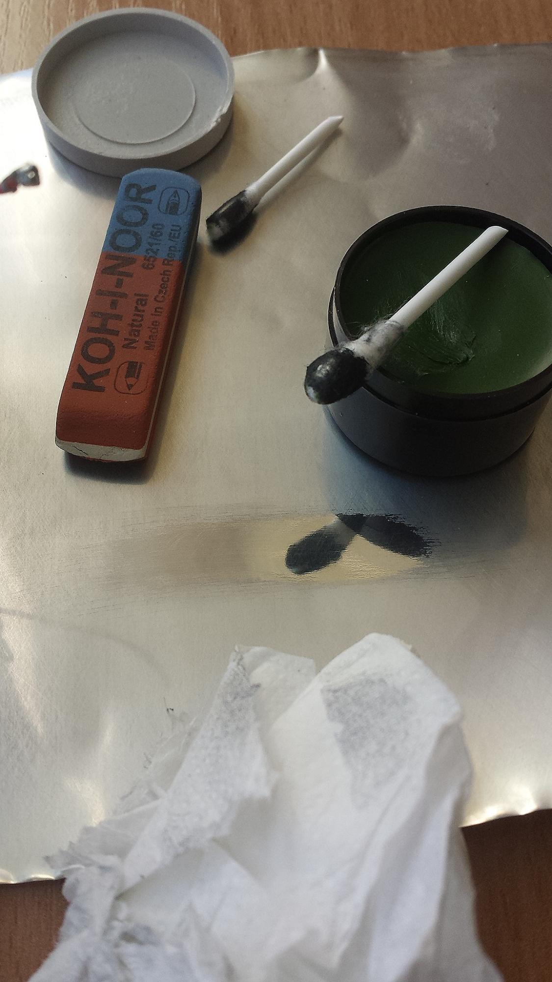

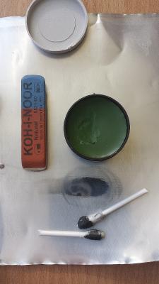

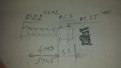

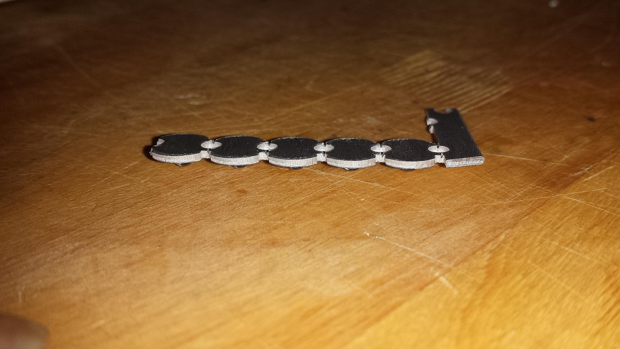

Чуток слесарки и токарки в шуруповерте и:
Понеслась:
Внимание на временной интервал! ;-)
Я остановлюсь на втором сверху варианте:
А может и еще меньше, т.к. избыточна люстра. ;)
Можно привязывать бантик, имхо. B-)

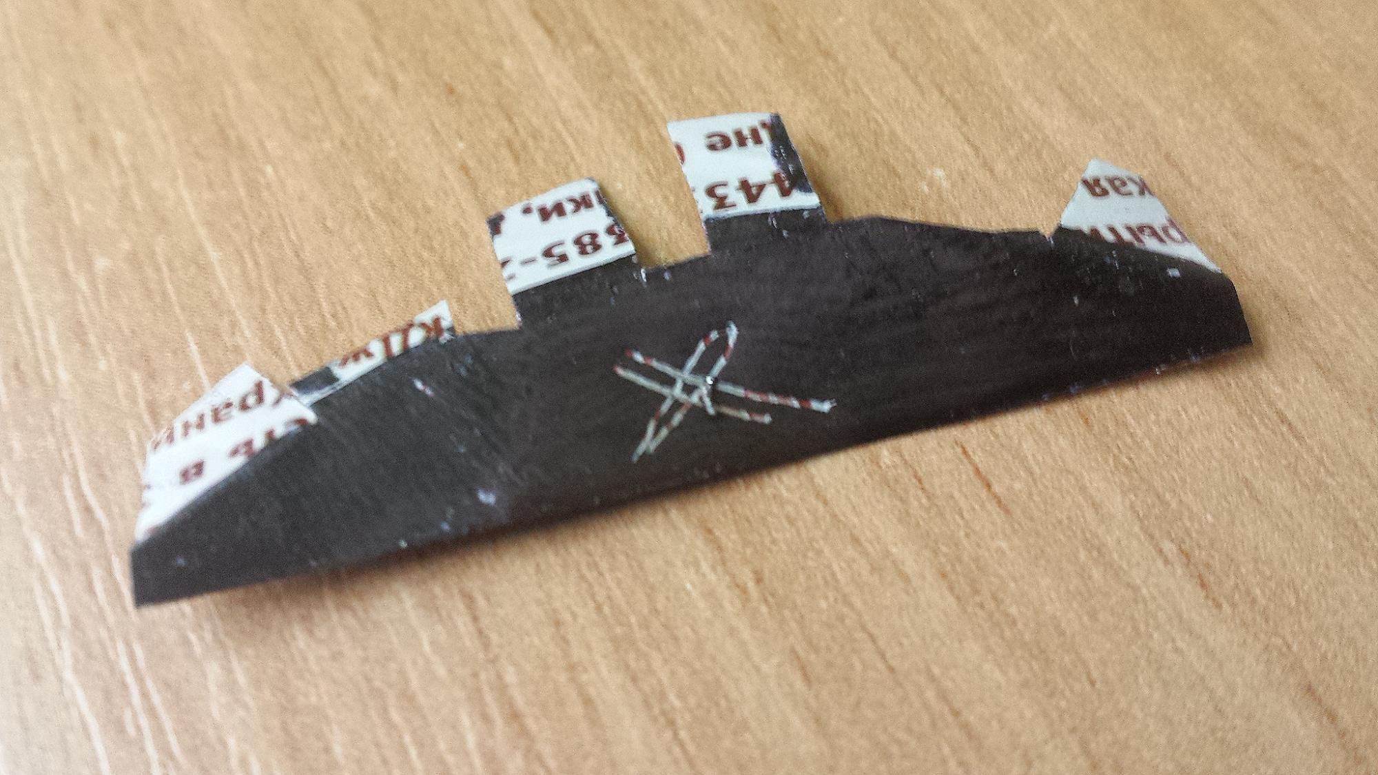

Не совершите мою, возможно, "оплошность":
когда заказывал я теплые светики для пробы доработки, то не подумал хорошо о том, как изменить температуру ближнего.
А делается это, имхо, тож элементарно, если светики купить холодные: светофильтр Ж-1.4 от фотиков. Вероятные цены от:
"Пильнуть" конечно надо будет его.

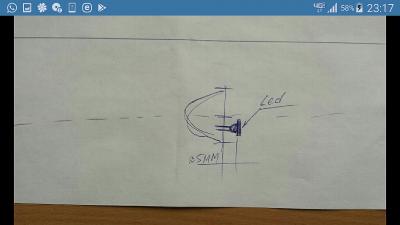

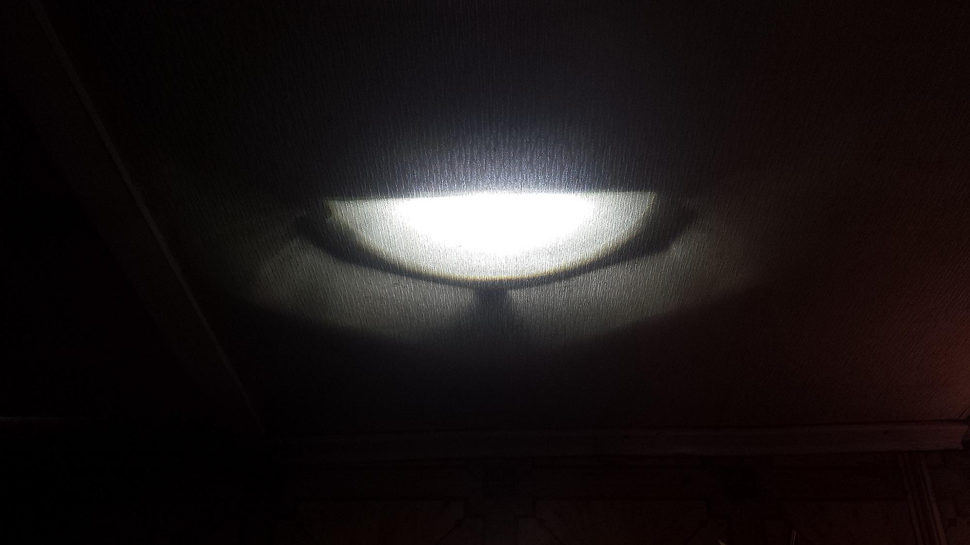

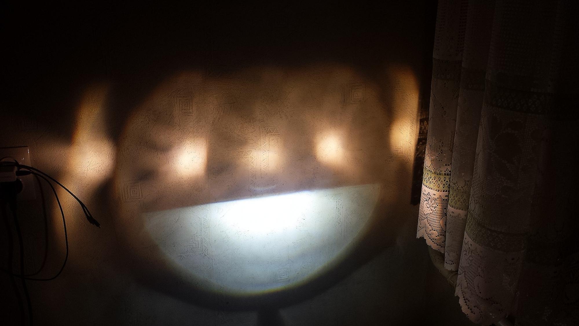

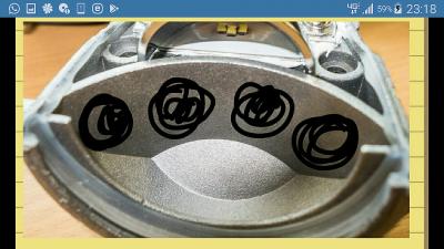

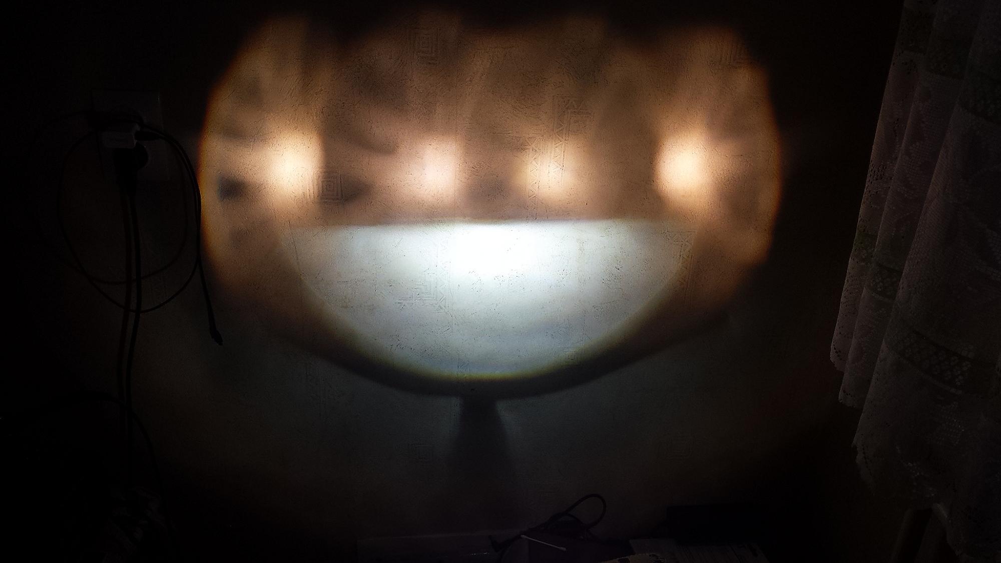

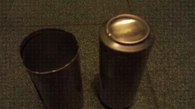

Попытка реализации "внутрисхемной" шторки для корректировки "люстры" в дальний:
Интересна:
Но провальна, засвет границы ближнего:
На затее поставлен:
Т.к. вроде нужен сравнительный тест стоковой и "Одноглазки" на улице (а нужен ли кому, лично меня все устраивает на 200% из ста), то хотелось бы  понять условия для него и выбрать несколько оптимальных вариантов:
- высота установки фар от центра линз до земли;
- соответствующая высотам установки дальность границ среза ближнего света;
- местность, время суток,
влажность, давление, высота над уровнем моря....  ;-D

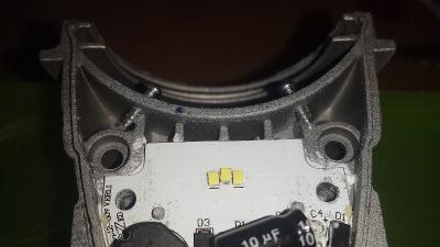

Штатные я не смог опознать, секретные они какие то. Размер их ~2.0мм×1.6мм.

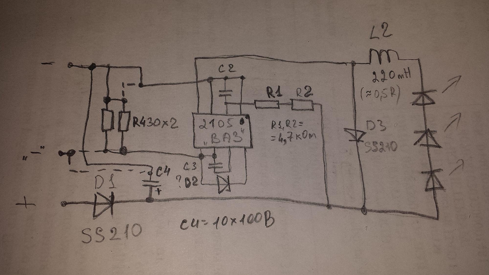

Схемка:
в двух вариантах (-----)
D2 похож на стабилитрон и при промере на его выводах от 11В и 20В напряжение стабильно 6.1В.
Зы. Ваще не нравится, как стал выглядеть первый.

[user]inetchik[/user], Всё-таки я не разобрал - что за модель термоскопа?

Цитата: алабам от 30 Март 2018 в 23:50что значит  ""как далеко настроены"" ?
Если мы рассматриваем фару ближнего света (а мы это и делаем), то она имеет четкую НОРМИРУЕМУЮ границу света и граница эта не зависит от высоты установки.
В моем первом сообщении, там где просто, эта граница четко обозначена и составляет 6.3м. По ГОСТу она может быть аж 50м не считая галку, кмк. Галка метров на 60, но в фаре ее нет.
Как далеко настроены ваши ?
Надеюсь не в горизонт. ;)
Зы. Пересмотрел часть ролика про сравнение с мачфоли. В моем простом варианте получился симбиоз одноглазки и мачфоли - это видно на фотках, домашних.

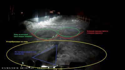

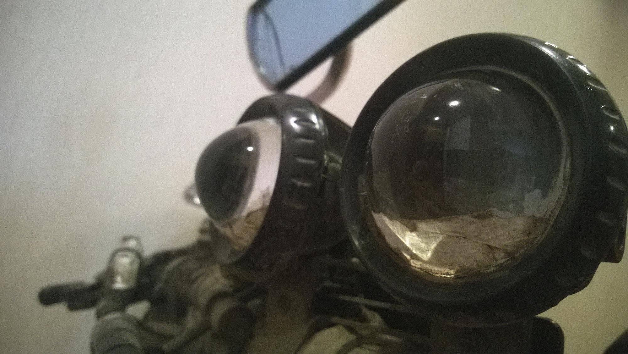

#13
Цитата: inetchik от 26 Март 2018 в 10:38
Проблема решается кусочком белого скотча, наклеенного на нижнюю часть линзы. Или зашершавить можно. Получается гораздо лучше, равномерная засветка до самого колеса и без тёмных полос. Всевозможные артефакты освещения очень напрягают.
алабам
[user]tmiaer[/user],
Тоесть, дополнительная досветка ближней зоны решается кусочком скотча в нужном месте ?
и не надо городить дополнительные светодиоды , как [user]inetchik[/user], делает?

#17
[user]inetchik[/user], этот скотч у меня живёт уже четвёртый зимний месяц (по любой погоде). Раз в полгода поменять - не велика потеря. К тому же можно таки зашкурить стекло или приклеить на злой прозрачный клей матовую плёнку. Или вставить её так, чтобы она зажалась корпусом фары, если это возможно (не разбирал, не знаю)
Добавлено 31 Мар 2018 в 20:55
Именно так.
Светодиоды он городит для дальнего, как я понял. А для ближнего засвета банку пивную. Тем не менее скотч явно проще.
Более наглядно с описанием чо как. Высота наклейки скотча влияет на дальность затемнения над стоковой нижней границей и на яркость подколёсного засвета, соответственно. 1-1.5см вполне достаточно.
Вид на линзу спереди и сбоку
