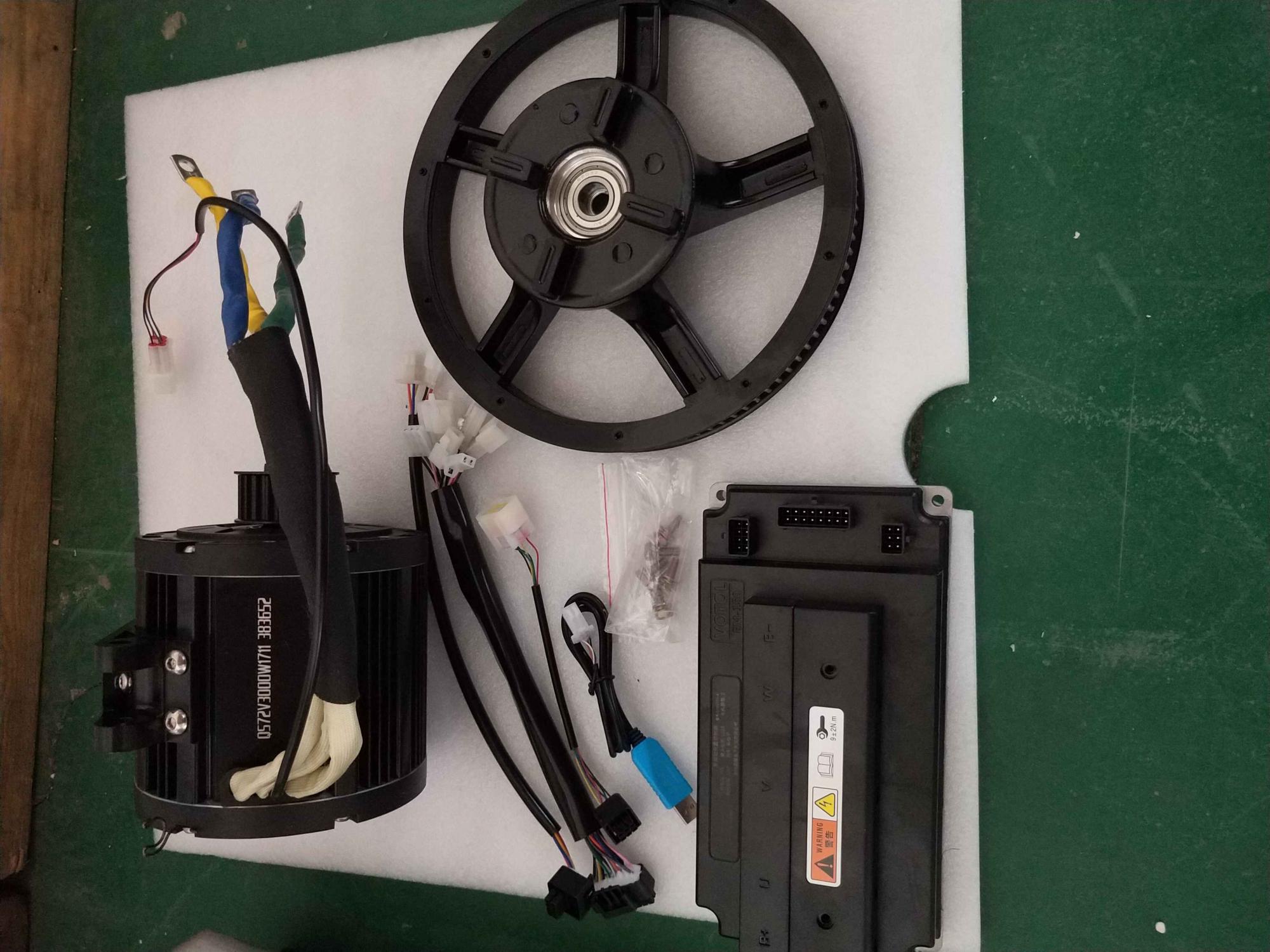

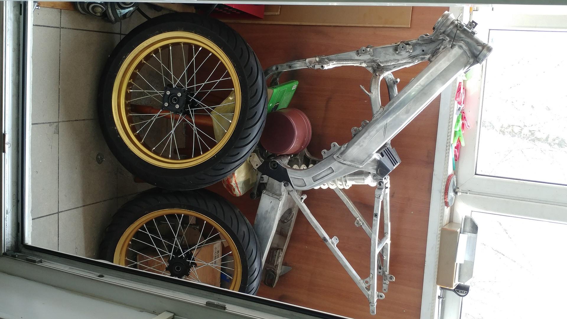

Решил собрать мотард.
Рама suzuki rmz с амортизаторо,бугилем и маятником с прогрессией вес 20.5кг!!!!
Обода 17 х 3.5 и вилку suzuki эндуро купил на ебай
Покрышки мишлен 120\70 и 130\70
Мотор QS 3000w middrive + controller 72 В 220А макс. батарейный.

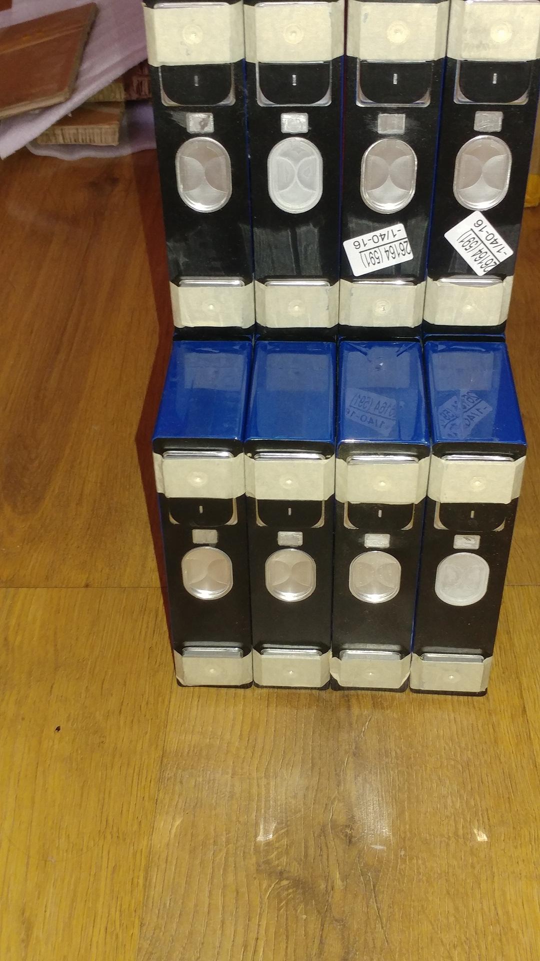

Батапрея 20S 3.7В 100АЧ CATL  29кг
DragonTM
А вот тут поподробнее ;)
Я как то  очень интересно насчитал 248 Вт*ч/кг  :bw: %-) O_O :wow:
Интересный производитель обещает конечно всё красиво, но вот только буква T в названии точно не лишняя?
Сколько пробегают элементы интересно ? опыт есть какой у вас их использования?
Почему выбор выпал именно на этого производителя?
9II-I82-78-78
alexxx1971
Сайт производителя - http://www.catlbattery.com/en/
НО там только 72ач а эти новые 100ач.
Эти батареи похоже ставят на BMW i8!
Добавлено 02 Апр. 2018 в 15:32

Цитата: alexxx1971 от 02 Апр. 2018 в 12:06Батапрея 20S 3.7В 100АЧ CATL  29кг
а где вы покупали ЭТУ батарею?
на первом фото низ рамы срезан. вы собираетесь так делать?
alexxx1971
Батарею купил на заводе в Китае!)Да будет срезана и сдвинута на 12см.
slava_xarkov
#14
отчаянный шаг с рамой... может не стоит? или надо для того чтобы батарея поместилась?
батарея очень загадочна ) нет ни характеристик, ни где купить. емкость впечатляющая конечно
M
[user]slava_xarkov[/user], Судя по картинкам рамы, чисто умозрительно, не имея в доступе расчетов, основную несущую и торсионную нагрузку несет верх рамы, низ меньше и в  служит опорой для двигателя.
slava_xarkov
Цитата: M от 05 Апр. 2018 в 11:48Судя по картинкам рамы, чисто умозрительно, не имея в доступе расчетов, основную несущую и торсионную нагрузку несет верх рамы, низ меньше и в  служит опорой для двигателя.
аргументировано не смогу ответить. хотя конечно если это будет ТОЛЬКО мотард, то и нагрузки там не кроссовые будут на раму. вполне может прокатить, но риски как по мне- большие
НО как минимум будет вопрос отрезать и приварить РОВНО. возьмутся многие мастера, а кто нормально сделает со стапелем?
в любом случае варенные рамы никому не нужны. это не просто из за того что "вкусы"
M
[user]slava_xarkov[/user], ну мотард это не тошнение по прямой, это нагрузки не хуже кроссовых ибо техника то та же). С 90 кмч с заднего опустить, прыгнуть на трамплине, до руля заложить, лестница.
Я бы не трогал раму, если речь об этом.
