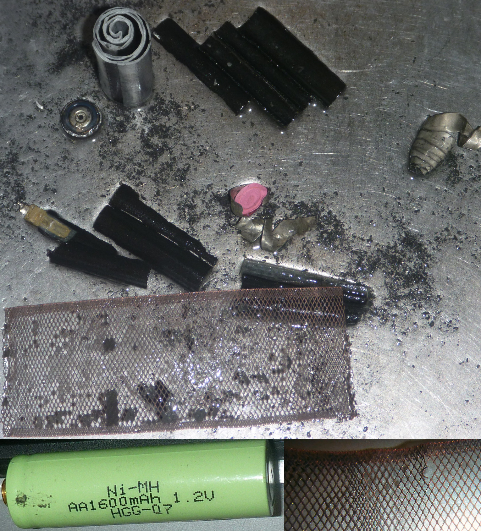

Цитата: Lexxre от 30 Дек. 2015 в 13:18
Кадмиевую сетку в пластиковую бутылку - консерва  - коплю  может и сгодится для чего. Сетка цветной метал - сплав с медью или медь.
Так она красная, что ли ? Я думал, что железная.

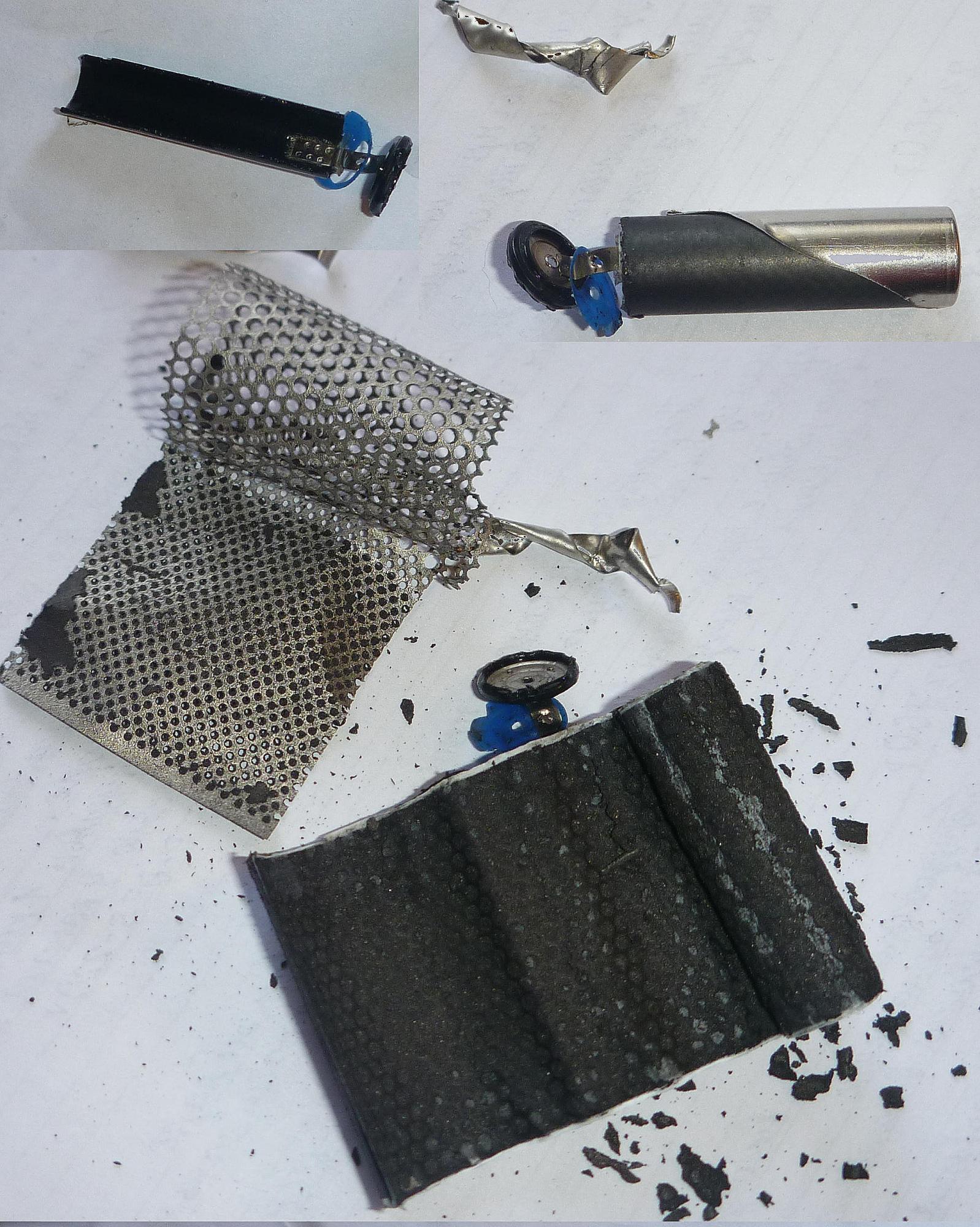

Китайский нонейм, заявленную емкость отдает - корпус сверх тонкий. Восстанавливать смысла нет - ток не держит. Катод не приварен - просто был обжат корпусом.

Космос 1000 мАч - строение адекватное, катод низкокачественный (очень тонкий и хрупкий).
  :wow: Была информация по самовоспламенению металогидрида - и это правда. :ку:
Космос (анод) самовоспламенился через 2.5 минуты - удивлен, ранее никогда такого не было. Можно одно подметить батарейка была очень сухая, на воздухе немного начал греться анод, возгорание стремительное на 20-30 % менее активное чем у лития. Энергии выделяется много (вода гасит).
Аккуратней нужно быть, будем дальше копать (вскрою шахтовую банку просмотрим будет ли гореть).

А - Электрод-сетка никелевого акка из железа...
Пишут в комментах, что чел с высшим техническим образованием.
Нормально - главное чтобы технический ум заключения делал после просмотра.
В видео никелевый катод -хорош (варить точкой просто идеален). А автор в других видео элементы молотком долбил - зажигал - ржавым гвоздем протыкал. Все испортил и выкинул (все думал жахнут).
А  емкость этих элементах должна была быть около 6,5 ампер/час.

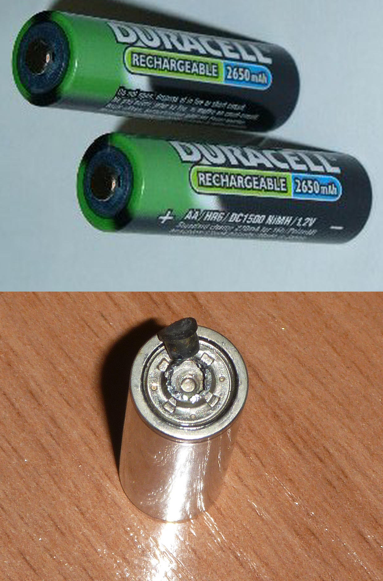

Встретился элемент с не стандартным клапаном (помимо резинки внутри стальной стаканчик с боковой прорезью).
Острие иглы упирается в стакан, канал остается в резине (часть жидкости выдавливается наружу). Заправляются очень туго- нужно сделать тупой угол иглы и все в норме.
Катод очень хорошего качества - нестандартный - но не приварен. Клапан обычный - лента анода плотно прилегает к клапану (думал, что стальной стаканчик).
