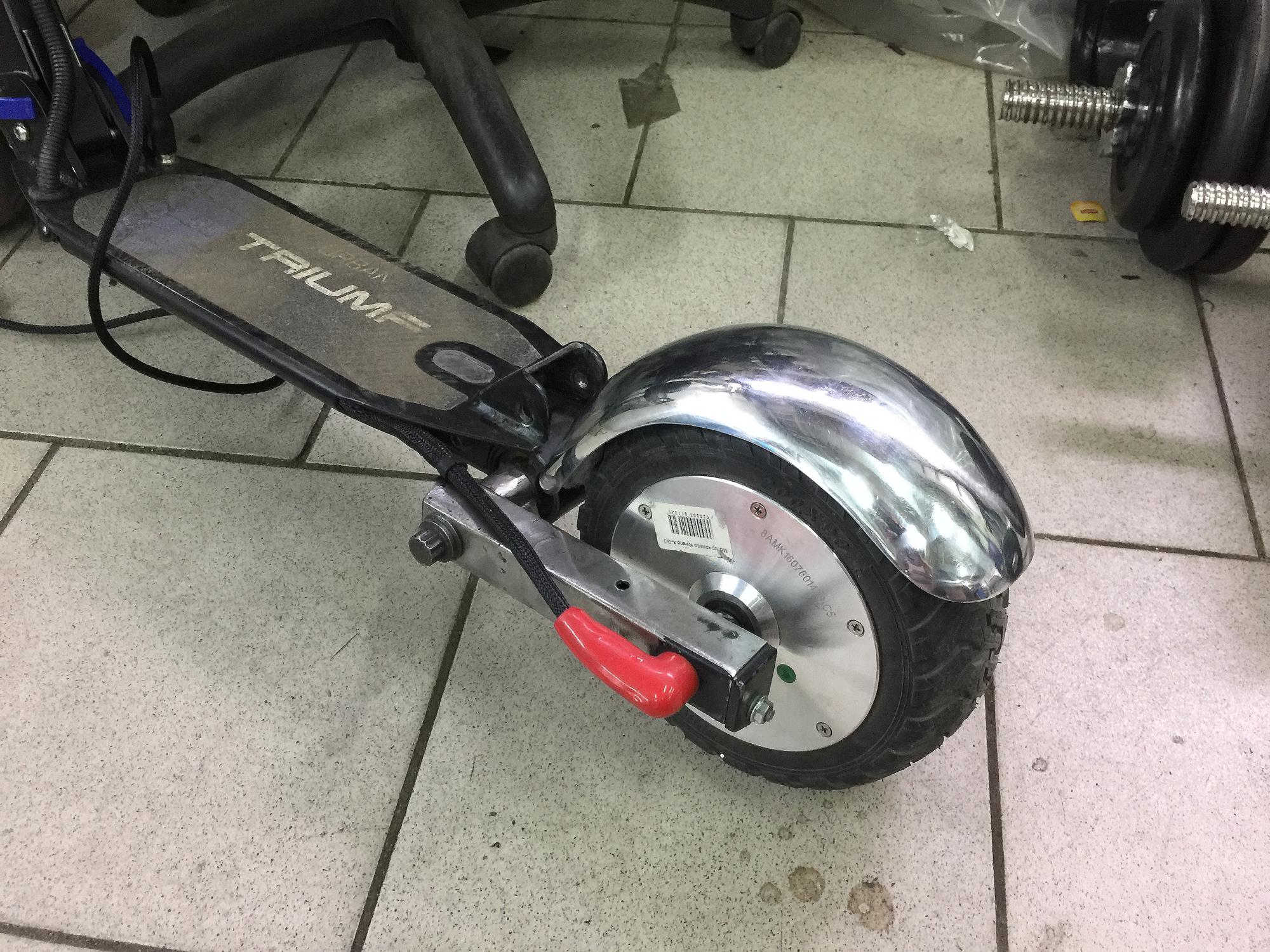

крыло (грязезащитное) на самокат
Автор _Os, 07 Апр. 2018 в 16:07
Инженер механик

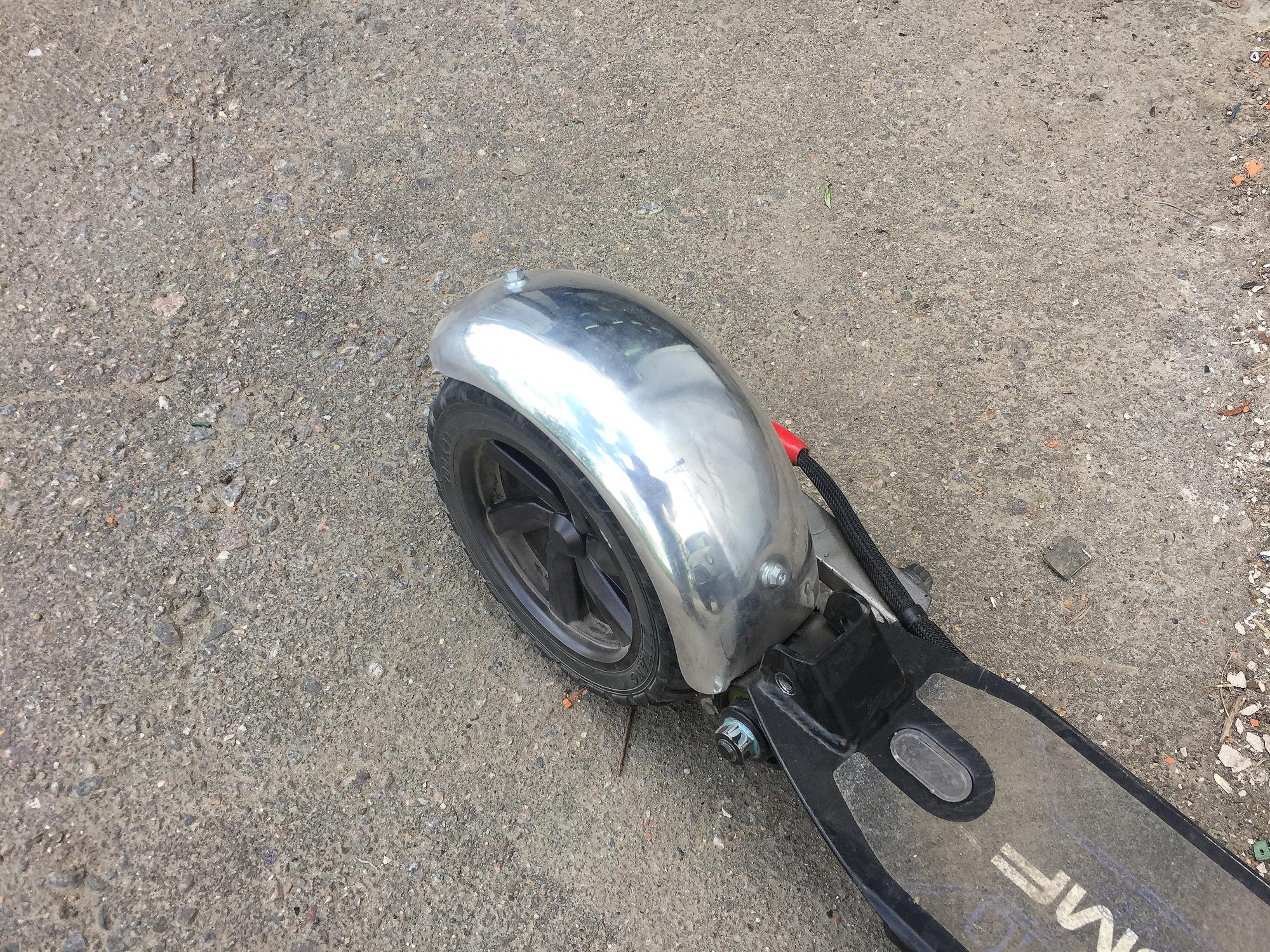

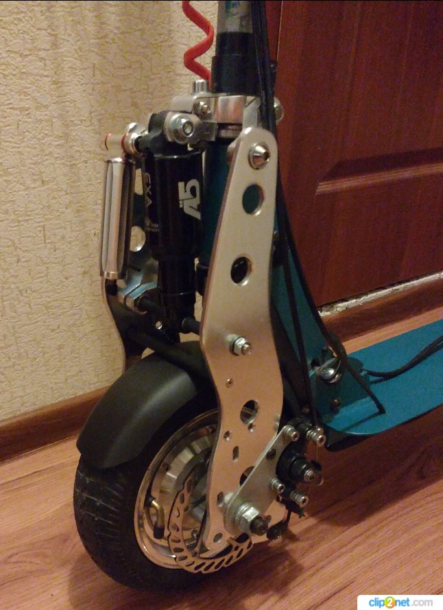

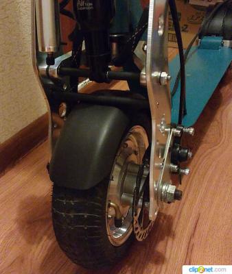

Крыло здорово вышло. :wow:
ЗЫ. Подозрительно чистый и новый самокат....
Второе издание? Или это предпродажная подготовка.. ;-)
Иван Сусанин
 Интересное решение, возьму на вооружение.

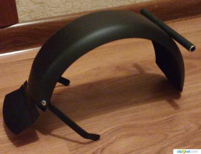

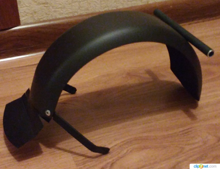

для крыла использовал обычную строительную каску,вырезав полосу необходимой ширины.
покрасил получилось просто супер. (колесо 280 мм диаметр)

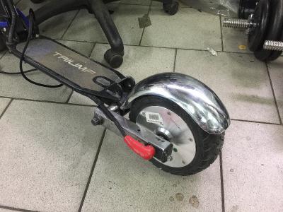

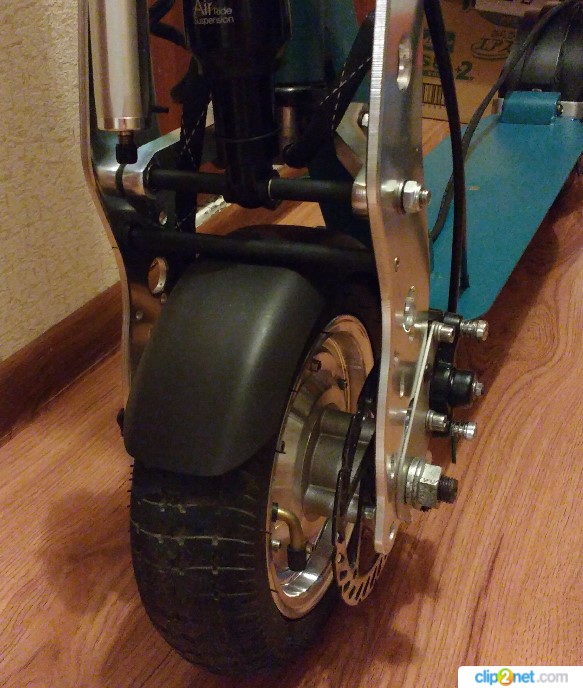

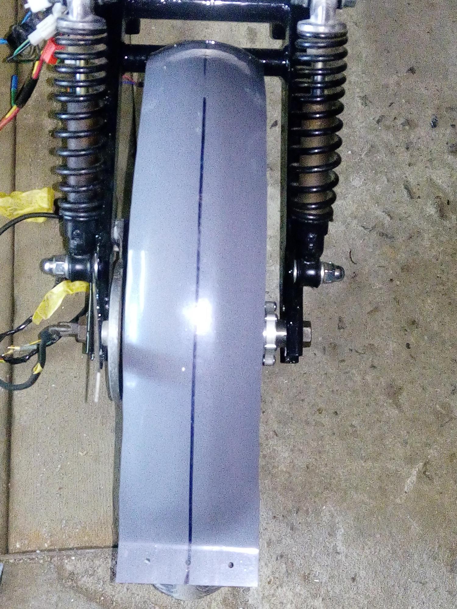

хорошо тянется водосток от Дёке  (не реклама водостоков!  ;-D  )
на 8"  крылышко
Explore Brabus HD 8"
Full custom offroad 14,5"
_Os
Отлично получилось! Процесс пошел )))
Это родной цвет водостока? И красить не пришлось?
ingener
Да,   родной коричневый,  но красить надо, т.к.  цветовая гамма самоката не предполагает наличие  этого цвета)  Ну или второе точно такое же делать

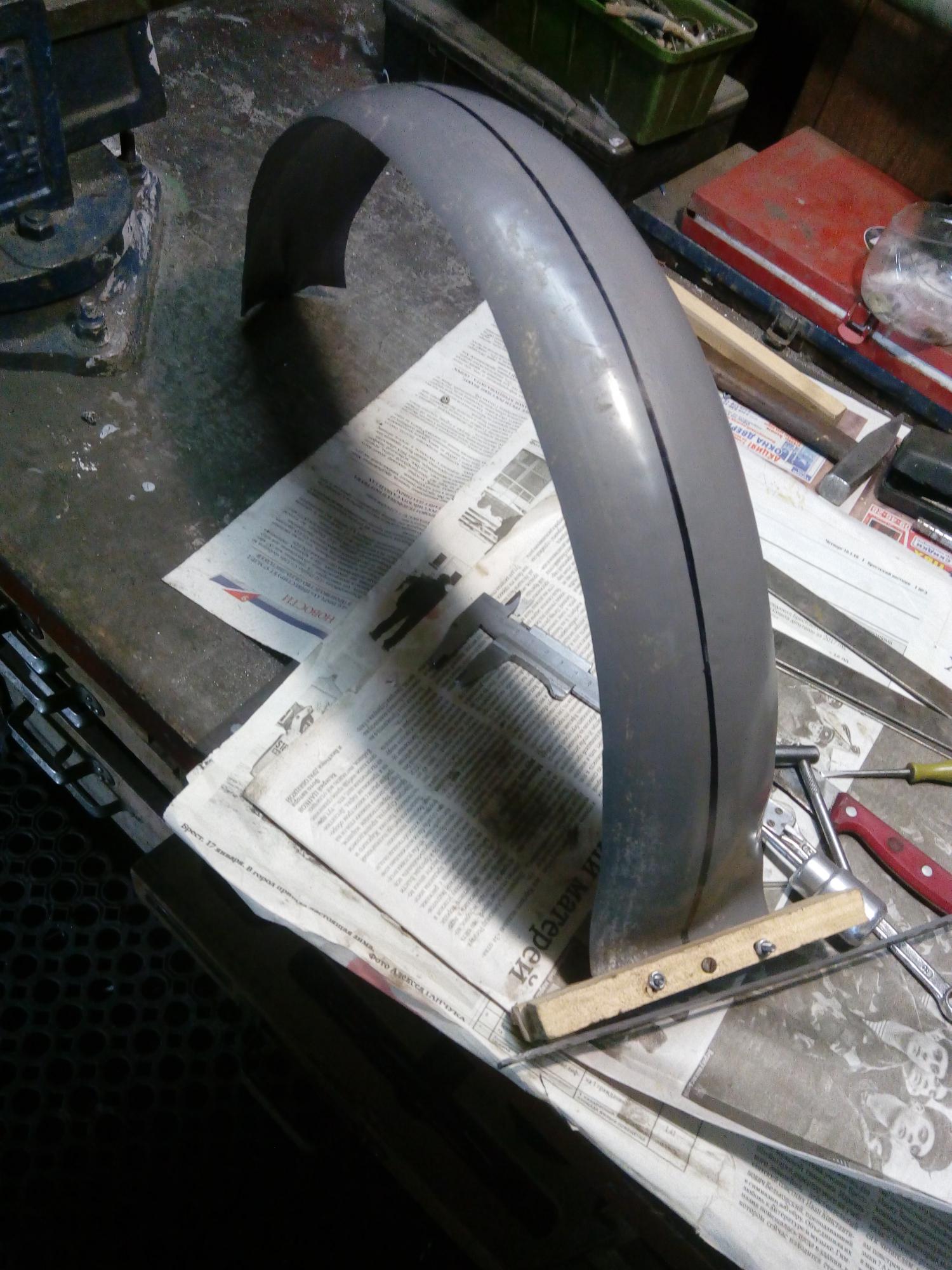

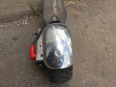

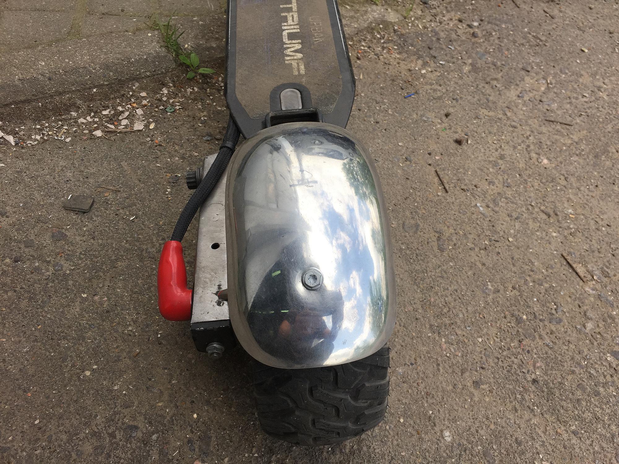

А я положил кусок мягкого алюминия на мешок с песком и начал долбать по нему молотком... все ржали  %-) и я с ними, но не долго.
Навыков жестянщика у меня нет! Процесс муторный, но сделать я думаю сможет каждый. Жаль фотки в процессе не сделал
_Os
Цитата: Klavish83 от 22 Май 2018 в 23:00А я положил кусок мягкого алюминия на мешок с песком и начал долбать по нему молотком...
Да ладно... Это крыло сделано молотком на мешке с песком из куска аллюминия??
Klavish83
[user]_Os[/user], на мешке я форму крыла задал, а потом уже все шишки (а их очень будет много) разровнял на наковальне ( прямой выступ на тисках) потом все лишнее где чуть торчит, содрал накачкой и заполировал. Поначалу думал придётся шпаклевать и красить, а нет почти все ушло от наждачной бумаги. Крыло я уже прикрутил, откручивать не хочу, на внутренней стороне всё видно, все мои побои над этим куском металла. Когда буду переднее делать запечатлю этот момент
