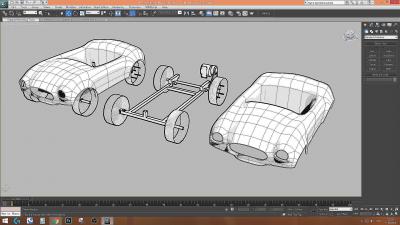

Кстати , вот моя изначальная наработка , конечно многое здесь будет переделываться и доделываться.

труба на ось нормально пойдет. я на трехколесный велосипед своему заднюю ось с двадцатки делал. выдерживает. причем на велосипеде и я катался
ТС, а если не секрет, сколько времени планируется затратить на постройку кузова? просто я делал кузов с 3д модели. и это процесс совсем не быстрый. я на это затратил часов двести, при том, что я маляр с нефиговым опытом.
как вообще вам технология вся эта видется?
таки да, про заднюю ось, два колеса, жестко сидящие на валу, машинка не будет поворачивать. особенно если перед не нагружен.  вообще не будет. в этом я убедился на всё том же велосипеде, когда пробовал на нем с горки кататься. пришлось делать одно колесо свободно вращающимся на оси

Добрый день! По времени постройки кузова даже представить не могу! С стекловолокном еще не работал. Чувствую , не мало граблей сломать придется)) А вот по поводу оси можно по-подробнее? Почему поворачивать не будет? Видел , некоторые и по 2 мотора ставят (на каждое колесо) и все нормально поворачивает.

два мотора , по одному не то же самое, что мотор на одной оси, с жестко закреплеными колесами. два мотора примерно как диф работают. а так будет как на заварке ездить. руль вывернул, а морду прямо сносит.
а по кузову, вот сейчас есть модель, вот найдете вы фрезер, порежете из пенопласта. его надо подготовить под снятие матрицы, зашпаклевать в общем. автомобильна шпакля пенопласт разъедает. строительной нормально не выгнать поверхности, особенно в местах где мелочей всяких много.  я это проходил всё, это совсем не то же, что готовить под снятие матрицы полноразмерные детали.  по мне так проще распечатать всю модель и не заморачиваться. другой вопрос, сколько это стоить будет

Поворачивать будет, но управлять машинкой ребенку будет тяжелее. Одно колесо при повороте едет по малому радиусу, второе по большому. Возникают трения, износ покрышки например... Вам бы почитать про дифференциал.
По конструкции валов могу скинуть свои чертежи. Делал под конкретные колеса, поэтому вам надо от комплектующих плясать.
По корпусу (так как сложные сечения) я бы начертил, разбил бы на сечения по 50 мм под пенопласт (чем тоньше, тем точнее). Выкройки распечатал и вырезал нихромом. Потом склеил и срезал все лишнее и так далее. Потом оклеил стеклотканью, зашпаклевал, зачистил...  Это целая технология. Но принцип вам ясен. Естественно учитывайте конструкцию шасси, припуски ...

Узнавал я на счет распечатки. У нас в городе не особо таких кантор много. А максимальный размер печати 300*300 мм. Это мне получается примерно на 12 частей ее придется покрошить. Меня не очень это устраивает , но печатать , думаю , все равно придется некоторые детали.
А по поводу оси , думаю , при скорости 8-15 км/ч заварка не будет ощущаться.

Модель симметричная, вам только половина машины нужна) Да на принтере можно распечатать и склеить, бесплатно.

при чем тут скорость? не в скорости дело, а в повороте, в нагруженности задней части. когда заварка стоит на машине, где перед нагруженный двигателем, то оно поворвчивает.
печать можно в других городах поискать.
как вариант болван из фанеры на 3д фрезере, правда он вообще как космолет стить будет, зато можно вакумной формовкой снимать кузова хоть каждые пять минут

Понял. Придется , думаю , одно колесо свободно вращающимся делать и не мудрить с диффами.
