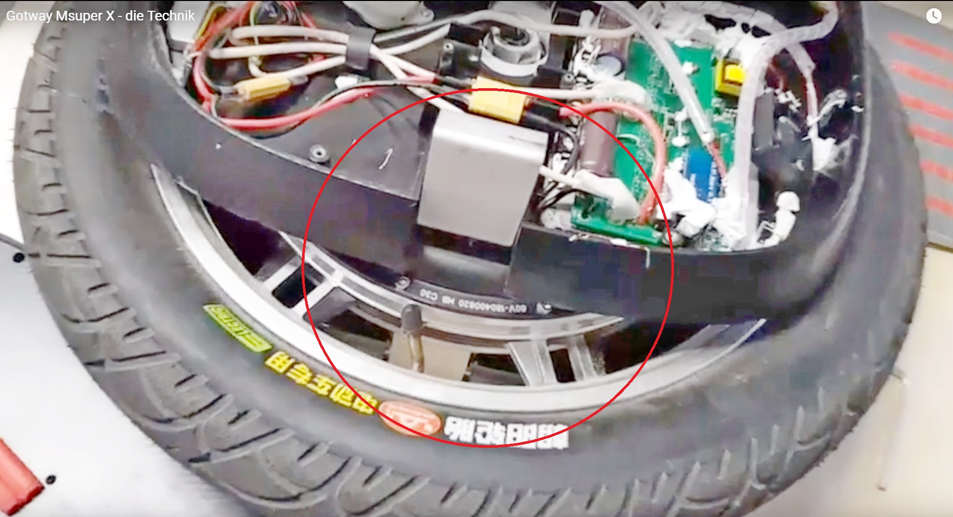

Dmitrys
имхо, нет там никакой перемычки, мотор видно

LEE4ER
[user]Dmitrys[/user], если реально наконец сделали что корпус не нужно половинить, то это тогда молодцы.
Главное тогда что бы гайка с проводами не цепляла. А то у того же АСМ и МСМ4 снизу то же ничего не мешает (да и у теслы вроде снизу только прозрачный обод с ледлентой), но вот вытащить мотор не выйдет :bn:

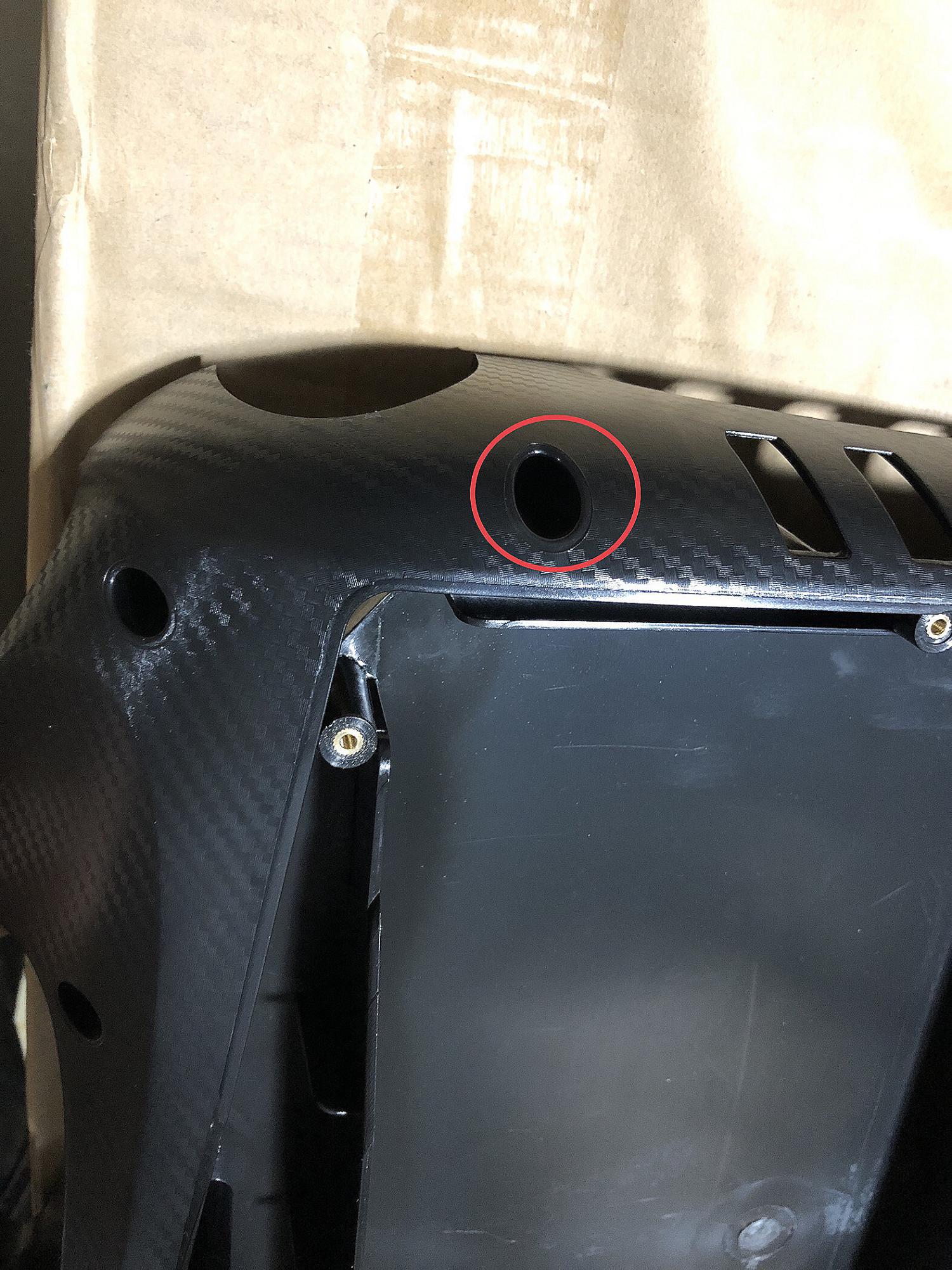

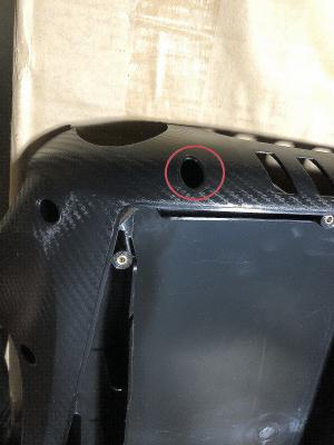

Dmitrys
ну вобщем они в своем стиле), для замены покрышки нужно ослабить 2 вот этих винта

LEE4ER
Цитата: Dmitrys от 03 Июль 2018 в 14:43ну вобщем они в своем стиле), для замены покрышки нужно ослабить 2 вот этих винта
в общем тогда условно можно. Собственно тогда как и в других моделях начиная с мсм4, где внизу нет перемычки))
