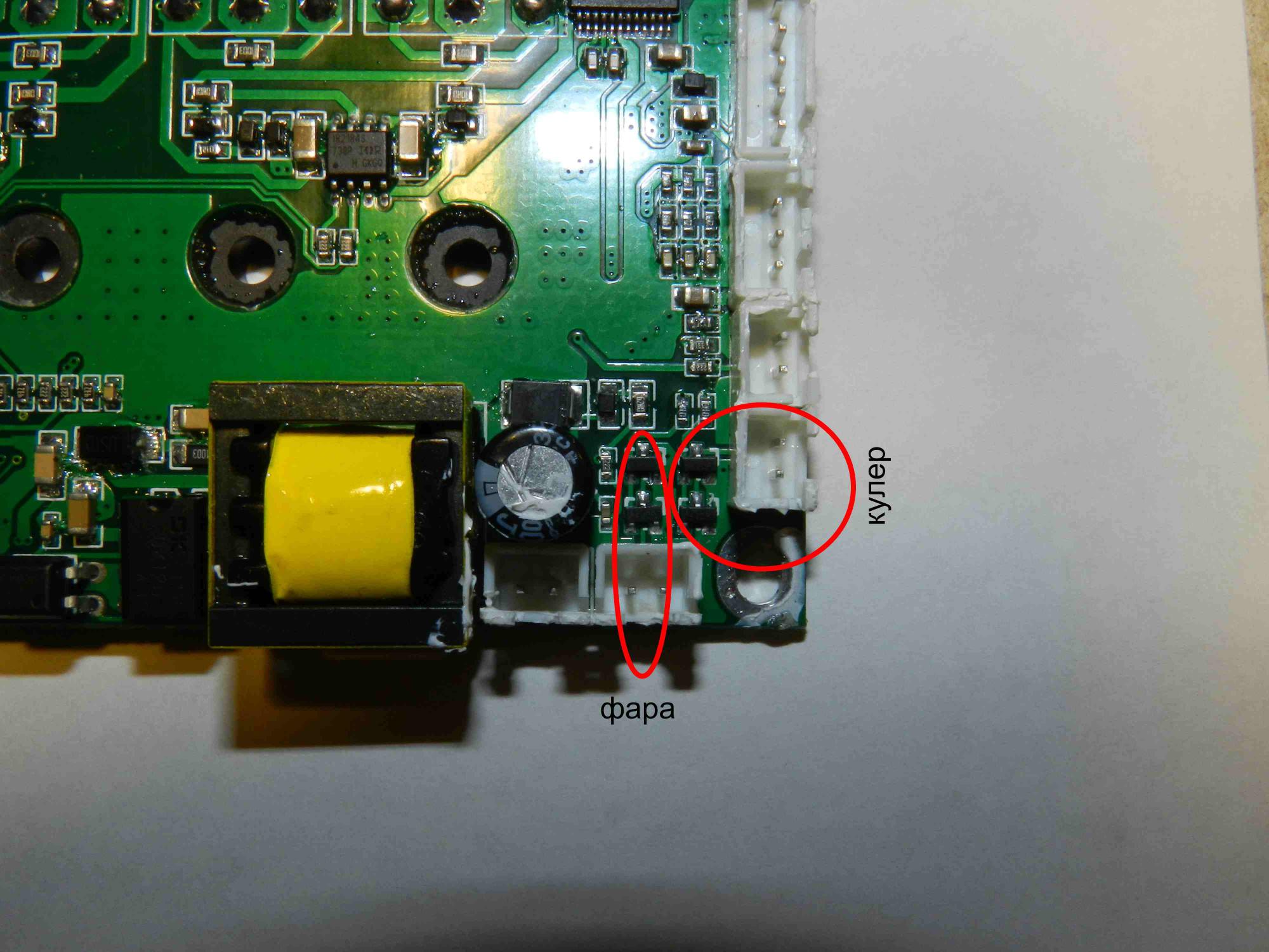

Цитата: LEE4ER от 02 Дек. 2018 в 19:51изадний габарит и обе ленты в колесном отсеке, висят на одном разъеме и просто внутри корпуса последовательно идут?
Да, вся эта новогодняя гирлянда, включая заднюю горизонтальную полоску - одно целое :) Кроме фонаря конечно, у него персональный разъем, управляется парой маленьких MOSFETов, включенных в паралель.

Цитата: IKmc от 02 Дек. 2018 в 22:10управляется парой маленьких MOSFETов, включенных в паралель.
Какими именно ключами?
Вот фотка крупным планом, из статьи по разборке супикса в в ЭД
где эти ключи, которые управляют лентой?  А главное как они ей управляют? И еще главное зачем и почему мосфеты или даже еще какие-то ключи нужны ленте?
лентой управляет вообще проц, который генерит и шлет пакеты, а самими диодами уже управляют встроенные драйвера для каждого диода.
ЗЫЖ вот кстати загуглив "msuperx" прям первая ссылка на статью ЭД, где ну вот совсем не сотавит никакого труда, понять какие разъемы для чего))).  А загуглив "ecodrift msuperx", аж целых две статьи, с крупными фотогрфиями контроллеров.

Вы невнимательно читаете. Я нигде не писал то, что вы мне вменяете :)
Повторяю, парой маленьких MOSFETов включается фонарь. Точно так же, как и кулер. Вместо того, чтобы поставить одну сборку типа IRF7303, китайцы типа сэкономили пару копеек. Спасибо хоть обмотки мотора не коммутируют этими же SLS2302, включив их штук по 50 в параллель.
Линиями обведены пары MOSFET и соответствующие им разъемы.
В pdf-ке фрагмент схемы, на котором показаны выходы на фару, вентилятор и светодиодные ленты.

LEE4ER
[user]IKmc[/user], да. Не так понял. После смайлика прочитал не как новое предложение, а как продолжение, с исключением "кроме фонаря")))))))))))))))
Но тут вся слаботочка такая же, как и в предыдущих версиях. Разве что питающая часть несколько видоизменялась, но опять же отличий от предыдущей ревизии особо в глаза не бросаются.
Со схемой понял. Будем ждать тогда схему в красивом формате :). Это реально многим поможет в диагностике и поиске неисправностей, Ну а пока, буду иметь в виду и не сидеть с лупой и фарой...)) Хотя уже сидел, но не срисовывал))
