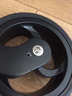

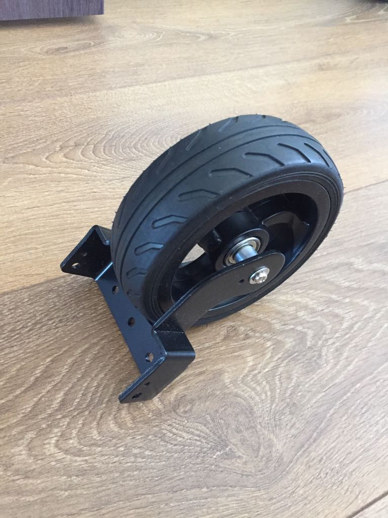

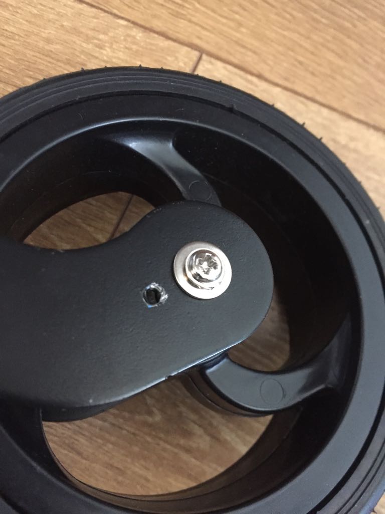

Платоха
Наш коллега просил дать размер подшипника на з.колесе, выкладываю-
Это з.вилка. Маркировка подшипника 608z.
8"12"26"10+12"6"в процессе
Платоха
И этот пластилин под крестовую отв-у заменить на 6гранник. Прикипит, прийдётся высверливать.

Papovich07
Огромное спасибо! Значит мой глазомер меня не подвёл, когда я пытался постигать деления рулетки  на увелинном фото с Али))
Гала прикупить закрытых в прозапас)
