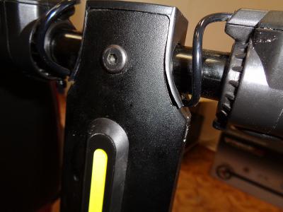

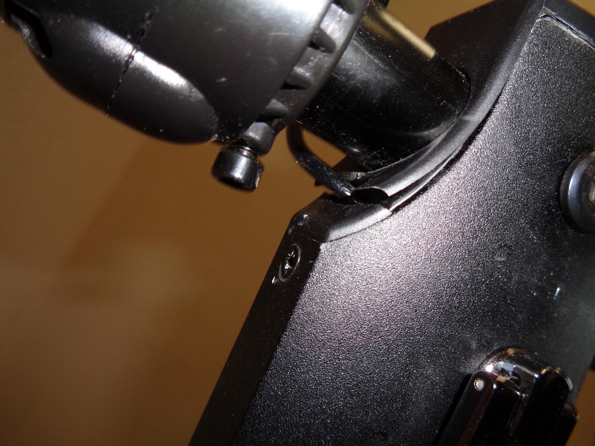

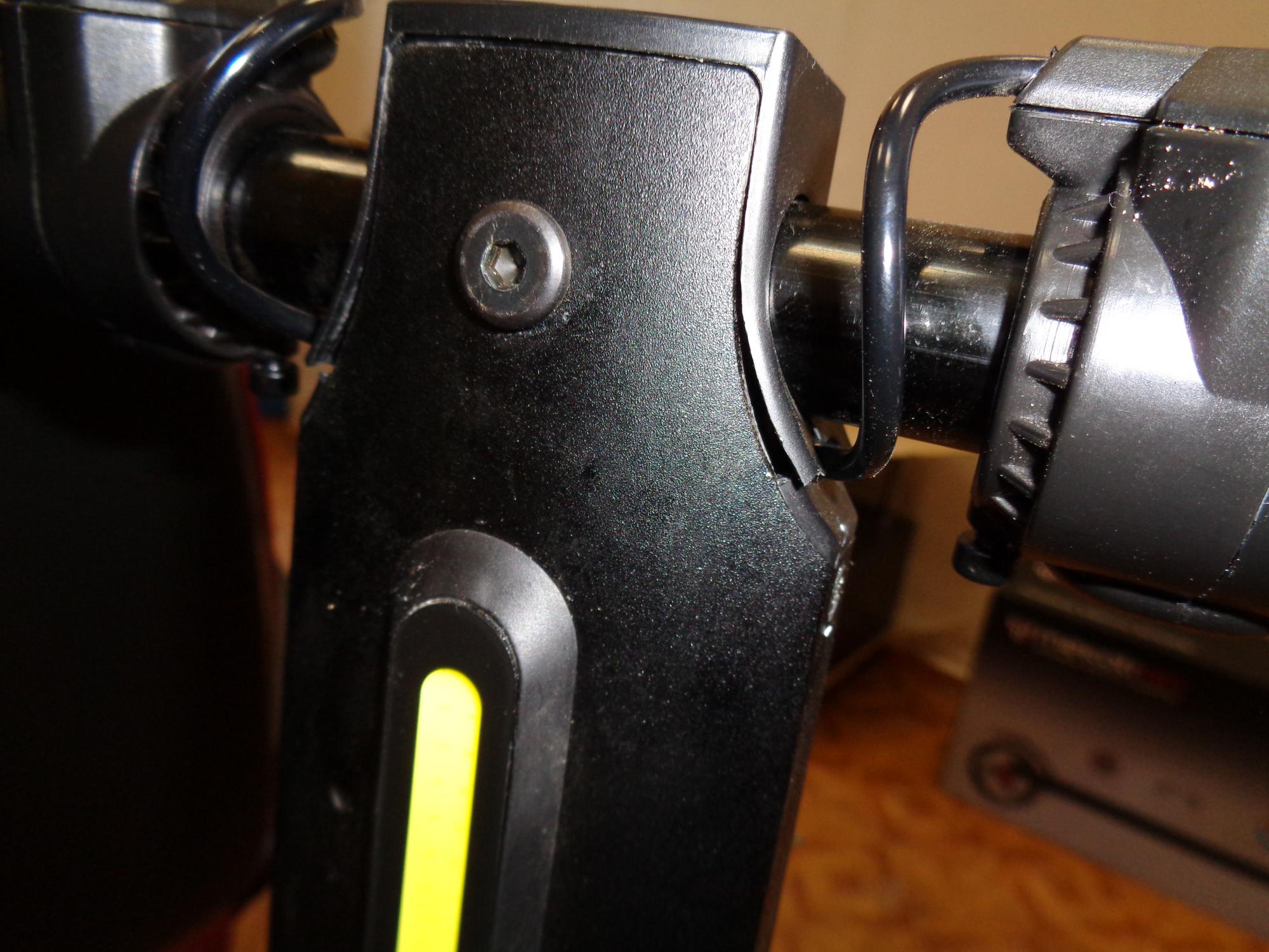

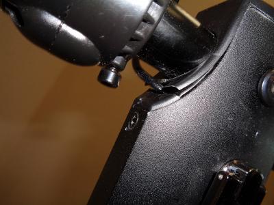

Купил в ашане, нравился, хотя тушку 75 кг в горку отказывался везти, а так был легкий и шустрый.
Через три недели стали ходить ручки ходуном - думал просто подтянуть, а нет, оказалось [b-b]ручки самоката разломали верхнюю скобу[/b-b] - она на самом верху на торце стойки и в нее вставлены обе ручки.

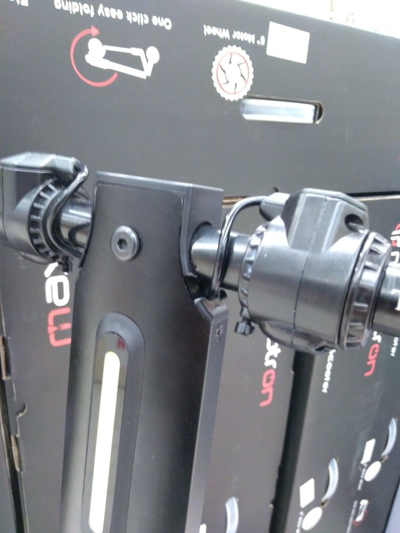

Отнес назад в ашан - они сначала вроде это мехповреждение, но у них был выставлен один из этих самокатов в зале для езды по залу -
Признали заводской недоработкой и вернули деньги!
Я отписался производителю, они раньше отвечали, а как написал о косяке сразу замолчали.
БРАТЬ НЕ СОВЕТУЮ, т.к. с огромной вероятностью ручки самоката разломают верхнюю скобу и понесете назад.
Кто уже купил по крайней мере НИЧЕГО НЕ ВЕШАЙТЕ НА РУЧКИ.
Фотки проблемы прилагаю!

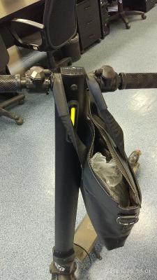

[user]Homelux[/user], это конечно дешёвый самокат, но мне кажется, вам просто не повезло, ибо я уже месяц гоняю на работу с ним и по метро и у меня на ручках висит сумка, переодчески в ней оказывается до 4 кг веса. Ничего нигде не сломалось и не треснуло, есть микролюфт, но оно и понятно, ибо ручка закреплена на 1 оси винтом.

возможно, у меня тоже около месяца продержались. Тут не стоит вопрос сломается-не сломается, а стоит вопрос когда.
Друг, ты загляни под ручки - точно трещин нет на пластмаске?
Дело в том что тут дело не в том что повезло-не повезло, а в том что при езде ручки создают нагрузку на пластм. скобу, куда они вставлены, и пластик долго не выдержит никак.
Если даже посетители ашана пару раз прокатились по ровному залу, и то скоба под ручками вдребезги разлетелась.
Если бы на заводе рукоятку что в скобу вставлена хотя бы на два винта закрепили, а там один винт и вся нагрузка ручек идет на скобу.
Так что думай сам - долго ли ты еще проездишь (извини что разочаровал в самокате, надеюсь у тебя с ним все сложится).
В отделе гарантии увидев это сразу признали заводской недоработкой и согласились что в дело в скобе.

как вариант можно попробовать ее снять и заказать металлическую
Прикладываю еще фотку из зала ашана где выставлен образец и люди катались на нем по залу
С другой стороны там то же самое

Цитата: Homelux от 28 Май 2018 в 20:13Друг, ты загляни под ручки - точно трещин нет на пластмаске?
Нет, все на месте.
Цитата: Homelux от 28 Май 2018 в 20:13Дело в том что тут дело не в том что повезло-не повезло, а в том что при езде ручки создают нагрузку на пластм. скобу, куда они вставлены, и пластик долго не выдержит никак
Понятно, что там не место пластику, но надо вес не на ручки переносить, потому что можно и ось складывания ушатать.
Цитата: Homelux от 28 Май 2018 в 20:13Так что думай сам - долго ли ты еще проездишь (извини что разочаровал в самокате, надеюсь у тебя с ним все сложится).
Не вижу на самом деле тут большой проблемы, да и когда я его покупал, я примерно понимал что беру, мне также не составит никакого труда просверлить еще 2 дополнительных отверстия слева и справа от основной оси крепления, и затянуть это двумя винтами, меня это не парит.
