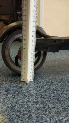

inwin
может кто сфотографировать линейку на фоне заднего колеса, что бы определить действительно ли там 5»
Papovich07
Вышло корявенько, но видно.
inwin
[user]Papovich07[/user],
11,5 см в дюймах это будет 4,5", правильно?
пневмоколесо 6" не влезет.
Papovich07
5 дюймов там будет, линейка начинает отсчет не от "земли", а вообще вроде на том же алиэкспресс 5 дюймов надувные видел.
Ну пока все равно ничего колхозить не буду, кроме батарейки.
inwin
[user]Papovich07[/user], так я же и привел замеры с учетом этого, но вам виднее. по вашему фото, сколько см радиус колеса?
