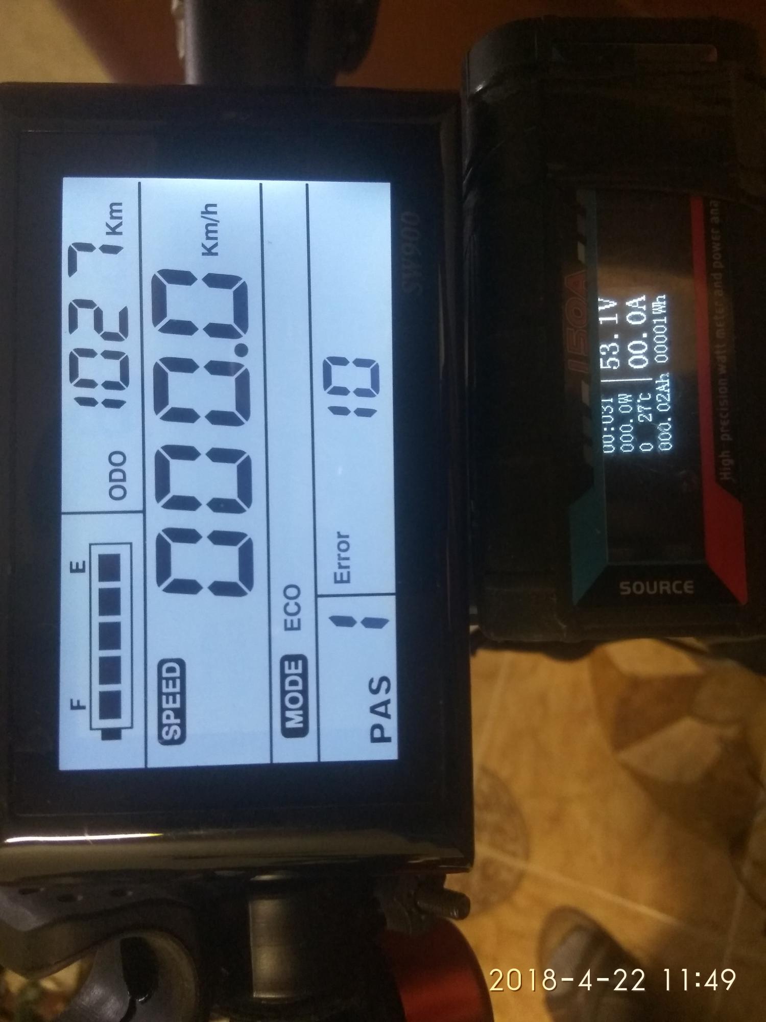

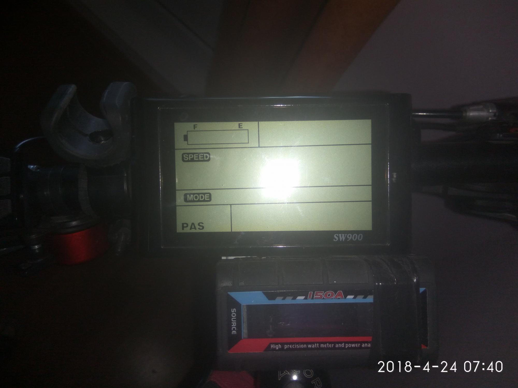

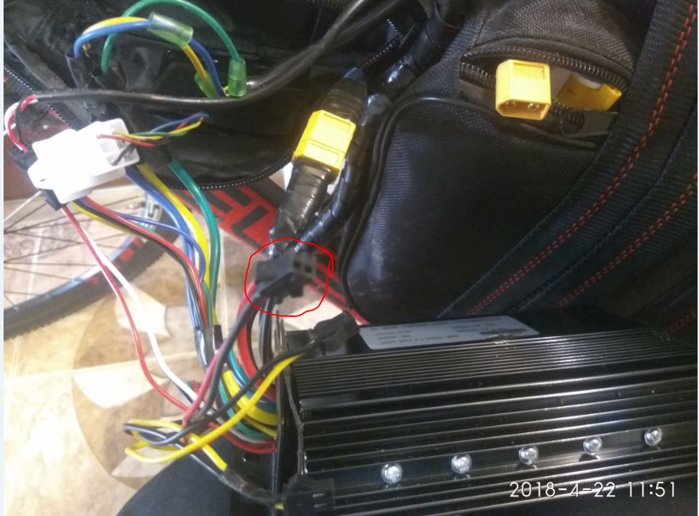

Привет,
по ошибке подключил разъем ручки тормоза к 2-х пиновому разъему с красно-черными проводами на контроллере, а надо было к желто-черным проводам. Колесо запустилось, я нажал ручку тормоза :-) колесо остановилось. Больше колесо не запускается  :fool:, на дисплее Error 10. Что можно сделать?
ingener
Если повезло, то после отключения питания на некоторое время все восстановится (как бывает в ноутбуках при замыкании питания порта USB).

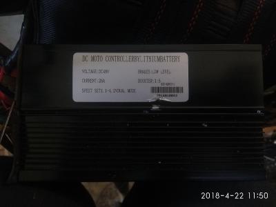

а описание ошибки и схему контроллера можно как-то раздобыть? Ручка газа не могла выйти из строя?

Обычно пара красный-черный - это питание 5В на внешние устройства.  Если замыкали их - возможно, сгорело на плате что-то....вскрывать, смотреть....вероятно, нет питания ни холлов, ни ручки газа.

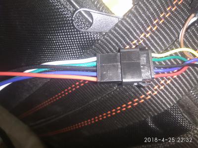

на 5-ти контактном разъеме дисплея при включенном дисплее между синим и черным проводами = 2,9 В
на 3-х контактном разъеме ручки газа при включенном дисплее между зеленым и черным и между красным и черным какие то милливольты или доли
crond

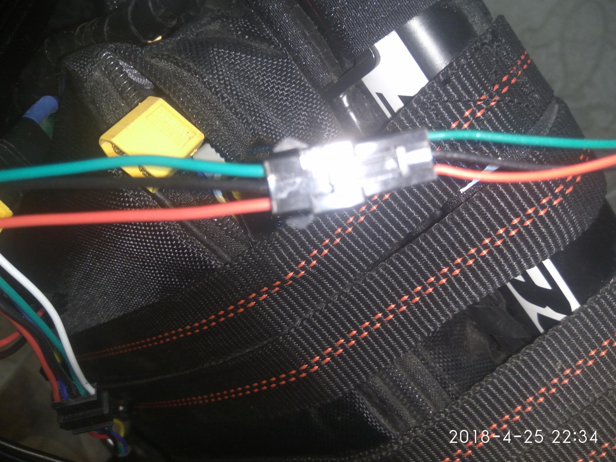

Несколько рисково,  но попробуйте замкнуть синий на красный и по идее все заработает.
v-dm
да, когда соединил перемычкой синий с красным на разъеме дисплея, то error 10 исчезла с дисплея и колесо запустилось при поворачивании ручки газа. А что все таки надо менять? Транзистор в дисплее надо менять или в контроллере?
