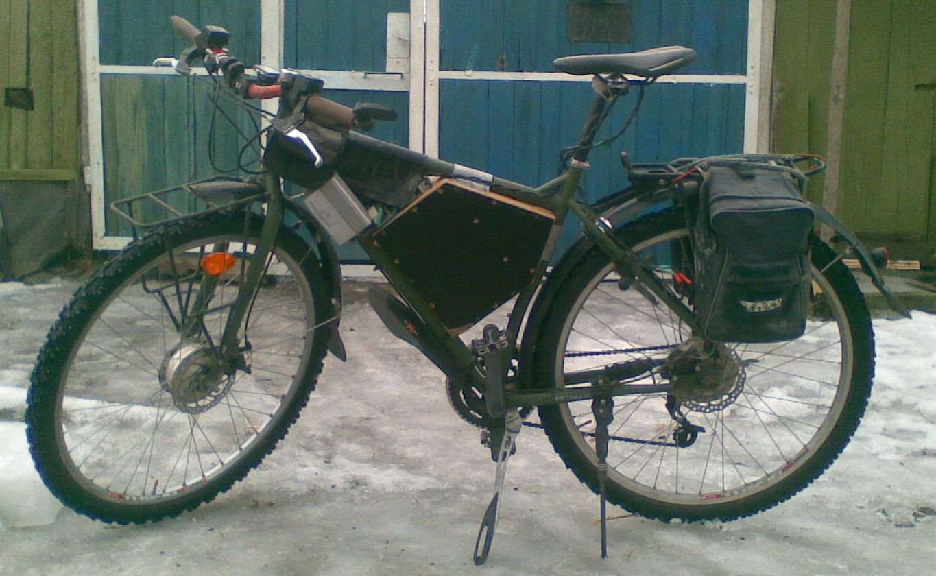

Вчера открыл третий сезон покатушек на электровелосипеде Hulong-006.
В зимний стойловый период регулярно заряжал аккумуляторы. Перед поездкой еще раз зарядил.
10 км проехал без педалей, потом еще 10 - трудился "не покладая ног". Приехал на место упарившись.
Зарядил батарею, не полностью, часа 3 постояла на зарядке - больше не было времени.
Обратный путь: 13 км на моторе, остальное на педалях. Мотор переодически просыпался и толкался, но быстро выдыхался.
Согревшись в дороге, прибыл домой. Вскрыл бокс с аккумуляторами и замерил напряжения на каждом экземпляре из 3-х имеющихся 12 вольтовых аккумуляторов. Результат: 12.45, 9.32, 12.45.
Поставил на зарядку.... через 5 часов: 14.52, 14.21, 14.53.
Вывод: средняя батарея потеряла емкость и испортила мне загородную прогулку  :aq:
Попробую востановить, если не получится - заменю.
Для справки. Первый сезон - катался туда и обратно на одной зарядке.
Второй сезон - зарядки хватало только туда или отуда.
Третий - пол-туда или пол-оттуда.
Деградации аккумулятора в течении сезона не заметил, все сюрпризы начинались после зимы...

i
Да не стоит сочувствовать. Аккумуляторы это расходники. Я вообще думал, что каждый год буду менять, а они 2 сезона отходили и, похоже 2/3 из них еще могут походить.
Велосипед и все причиндалы к нему зимуют дома, при комнатной температуре естественно.
На остальные вопросы думаю ответят фотки.
