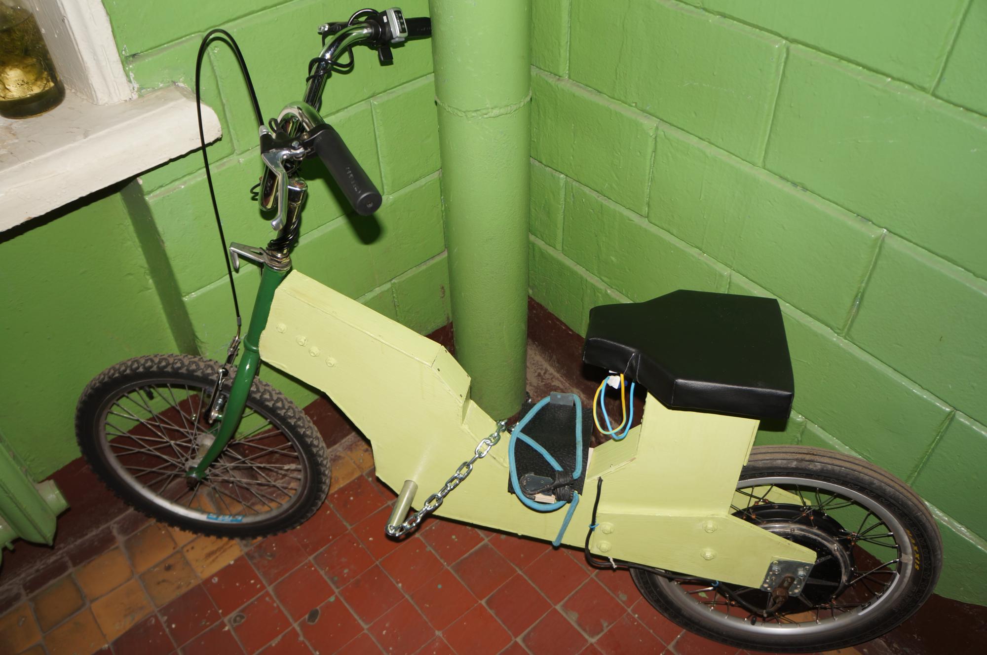

Все началось с того, что жене надо было собрать новый электроаппарат - стырый заржавел, мотор тоже весь облез, контроллер сгорел. В заначке лежал другой мотор и контроллер. Сначала хотел просто велораму от складного вела обвесить мотором и акком и на этом успокоиться, но желание поэкспериминтировать перевесило - решил сделать раму из дерева (фанеры). Мысли о фанерном скутере витали давно, много материалов перечитал в интернете о деревянных аппаратах, в том числе на нашем форуме - самокат ленивого кота, еще одного товарища (ник не помню). Материал был интересен, но витала неуверенность, получится ли сделать прочный аппарат.
Стал думать на рамой - сначала хотелось сделать что этакое по форме, благо материал легко обрабатывается и с ним можно любой финт фантазии воплотить. Но ничего путного не приходило на ум - либо некрасиво, либо слишком необычно. Плюнул и решил просто сделать простой угловатый дизайн, форму выбрав под функционал.
Далее стал расчитывать толщину\ширину фанеры, чтобы прочность была сравнима с металлической рамой.
Удельная прочность дерева почти равна железу(а фанеры скорей всего равна) - у дерева плотность примерно в 10-11 раз ниже железа, значит толщину металла нужно умножать на 10, для получения такой же прочности. По идее надо было бы взять фанеру 20 мм (т.к. в рамах толщина металла обычно 2 мм). Но я решил сделать немного иначе - толщину взял 10 мм, но сделал высоту профиля рамы 15 см (у обычных рам 5-7 см) для жесткости в направлении вниз. Т.е. взял не толщиной, а геометрическими размерами. И благодаря большой толщине фанеры у 10 мм бОльше жесткость на изгиб, чем у 1 мм листа металла.
Получилось, что рама состоит из основных двух кусков фанеры расставленых на ширине 6-10 см (переменная толщина). Сверху и снизу привинчены соединяющие накладки из 4 мм фанеры, дающие жесткость рамы на изгиб вбок. Перья, держащие мотор-колесо, сделаны как накладки на основную рамы - это увеличивает жесткость т.к. у основания толщина получается 20 мм.
В точках крепления мотора сделаны накладки из металла, распределяющие равномерно нагрузку на фанеру (из-за более низкой плотности фанеры). Установлены усилители оси.
Сложности еще были с рулевой и вилкой - вилку из фанеры не хотелось делать т.к. там большие нагрузки и сложно расчитать их верно. Плюс самодельная была бы громоздкая и неуклюжая. Стакан взять решил от старого велика, с которого снял и вилку.Стакан рулевой я отпилил с небольшим куском рамы - к ней и привинтил раму несколькими болтами, для равномерного распределения нагрузки на фанеру.
Раму и вилку покрасил и, а раму покрыл лаком, чтобы она не боялась воды.
Мотор взял старый еще 13-го года 500 вт (1300 макс) 48 в, максималка около 33 км/ч. Контроллер еще старше. Оба производства фабрики AODUO (на форуме ими торгует ReSharVladimir - https://electrotransport.ru/index.php/board,96.0.html).

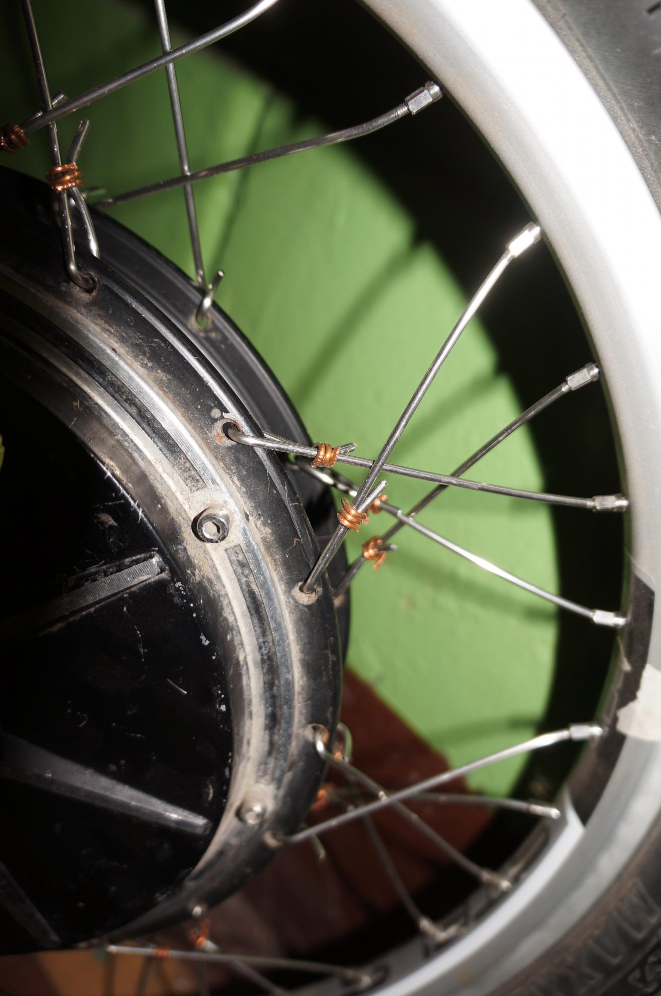

Мотор я решил заспицевать сам т.к. 3600 р мне казалось многовато - столько примерно стоила эта услуга+спицы в паре крупных магазинов. Расчитал в калькуляторе нужную длину спиц в 1 крест (больше был бы слишком маленький угол спиц к ободу). Как назло нужной длины спиц не было в продаже в сокольниках и в интернете.
И я решил сделать их сам - отрезал спицу чуть бОльшей длины, чем надо (на 3-4 см), загнул у нужной отметки. Заспицевал мотор, а кончик, немного изогнув от основной спицы, связал проволокой с основной, чтобы спица не разогнулась (см. фото). Провел тест аналогично загнутой спицы на выдержку - под моим весом (87 кг) спица не разогнулась. Что значит, колесо может выдержать больше 1,5 тонны. т.е. нормально.
Итого я заплатил за обычные спицы dt swiss (часть нержавейка, часть простое железо) около 700 рублей.

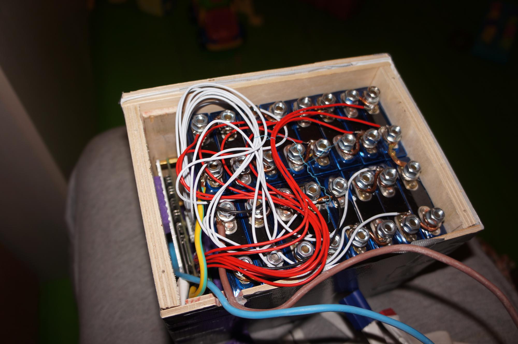

Батарею я собрал тоже сам из лифера. Нашел неплохой по качеству производства Liao на 12 Ач. Брал в голден мотор. Бмс взял у них же на 16s симметричную 35 А/35 А. Заряжать ячейки можно максимум 6 амперами - у меня на 2 вела одна зарядка на 6 А. Корпус из 10 и 4 мм фанеры, обклеены усиленным скотчем.

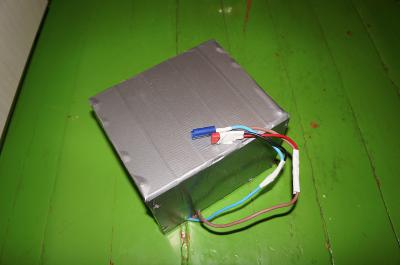

Аккумулятор я решил сделать съемным т.к. хранить собирался в подъезде. В изгибе рамы сделал площадку с ограничителями - аккумулятор ставится на неё и притягивается хозрезинкой.
Сначала сделал тестовый заезд в ашан с нагрузкой около центнера (я + продукты). Все ок! спицы в порядке, рама тоже ! :dance: После поехали все втроем по паркам кататься - жена в восторге!  :-D
Осталось поставить крылья и звонок.
Вес аппарата с аккумулятором получился всего 22 кг (6 кг акк+16 кг мотор с рамой и весь обвес)!
Цена аппарата без мотора и контроллера (т.к. они старые) около 33 т.р. Если брать мотор с контроллером сегодня, будет наверное около 55 т.р.
Хардтейл stels v500, тяговое AODUO 500 W (max 1300 W), самосборный лифер 16s2p 48 В 18,6 Ач из зеленых цилиндров 38120

Интересный аппарат, отдельный респект за способ спицовки. Но, боюсь, разболтается: по 4 болта через фанеру что спереди, что сзади (крепление перьев к подседельному коробу) доверия не вызывают. И тормозов лучше бы 2 - пусть 1 рабочий и 1 резервный, клещевой. Это же для супруги!

Ну сзади по причине фанерности приделать тормоз сложновато, хотя конечно можно думаю. Потом по сути тормоза два - электро и вибрейки. Я сам так на своем сделал - эффективности торможения хватает. 4000+ км проехал без проблем.
Винты м8. По идее прочности с запасом. Имеете ввиду что фанера промнется и отверстия разболтаются из-за высокой точечности нагрузки? Ну, можно еще несколько винтов поставить и еще шурупами скрепить.

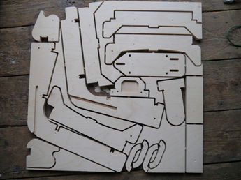

Я себе на трайк смастерил на базе переднего мотора DD 500 ватт ( валялся лет 8 без дела) фанерное колесо на трайк. Третий сезон уже катаю.
Но в дождь стараюсь не ездить.

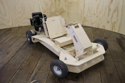

Скажу больше из березовой фанеры вырезал приставки под амортизаторы облил полиэфиркой . Уже лет 10 на сузуки витаре служит. А так делали из фанеры доску на батарейках купаться .самокат. единственно все узлы усиливали прослойками из металла. Оси. Руль.
Есть фрезер думал даже такое вырезать остались чертежи
Как мне кажется такая конструкция больше подходит под электро чем ДВС . Ниши заполнить акб будет идеальная развесовка а электромотор позволит быстро разгоняться  масса 22кг.
