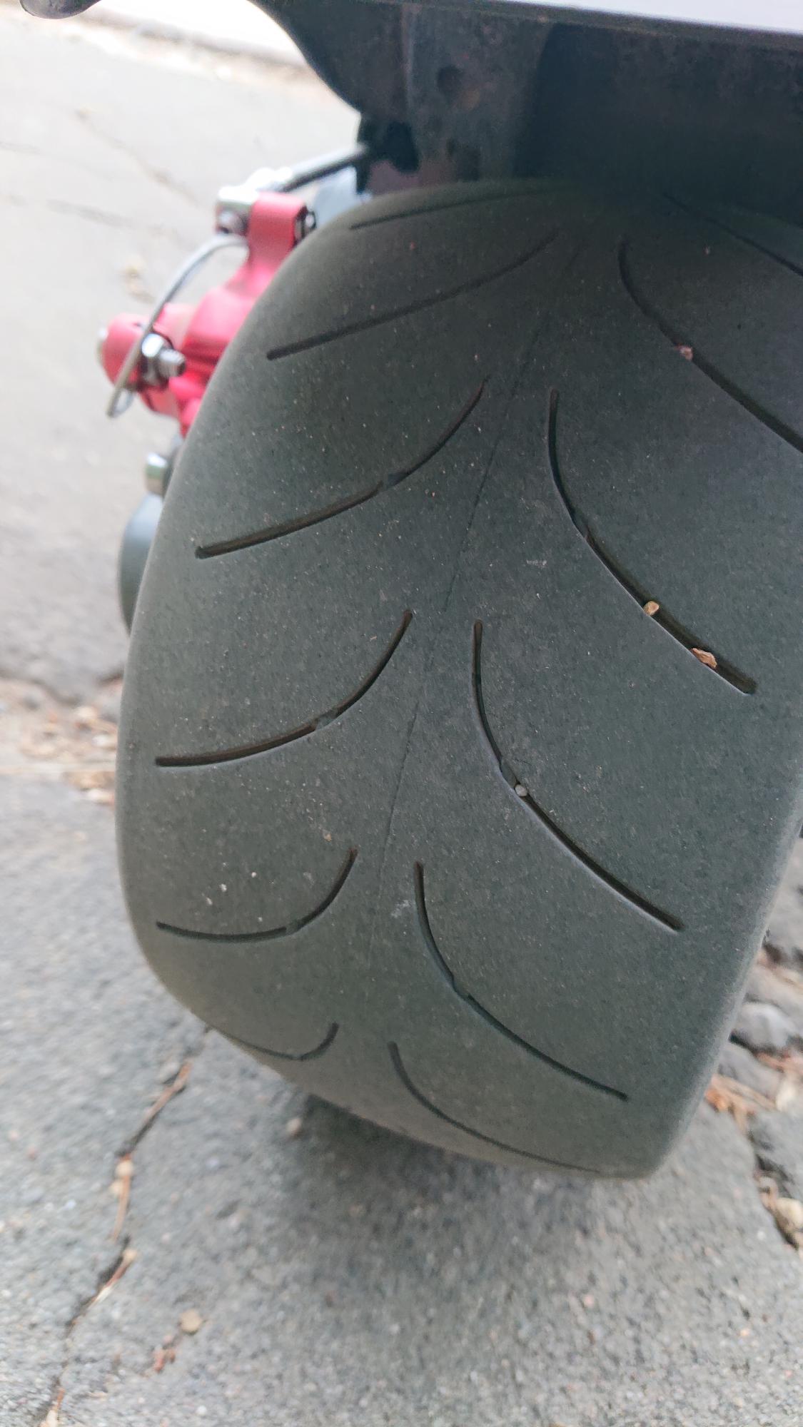

Первый WideWheel решил раздолбать. Скрипит, трещит, стучит - пофигу. Потом посмотрю, когда развалится... Вес около 💯... 100-200км откатал, наверное. Не считал... Пока ездит. В дождь забрасывает... До пояса... Надо мутить брызговик...
axe_ll
протектор сильно лысеет уже? не шлифует при разгоне?

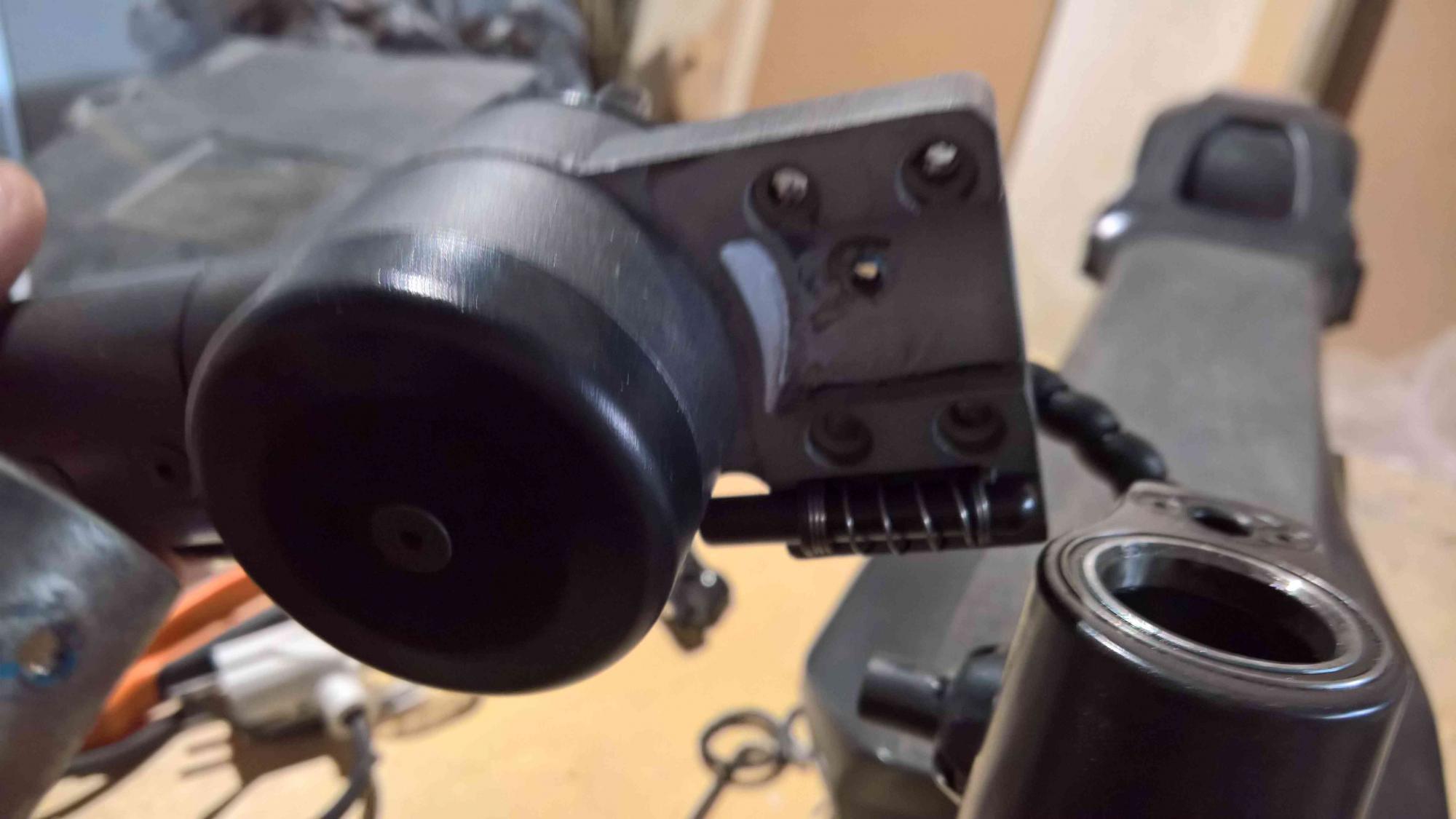

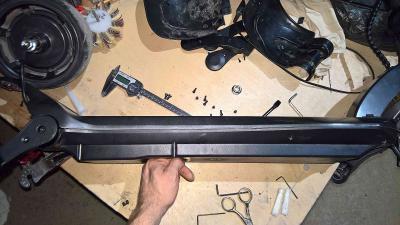

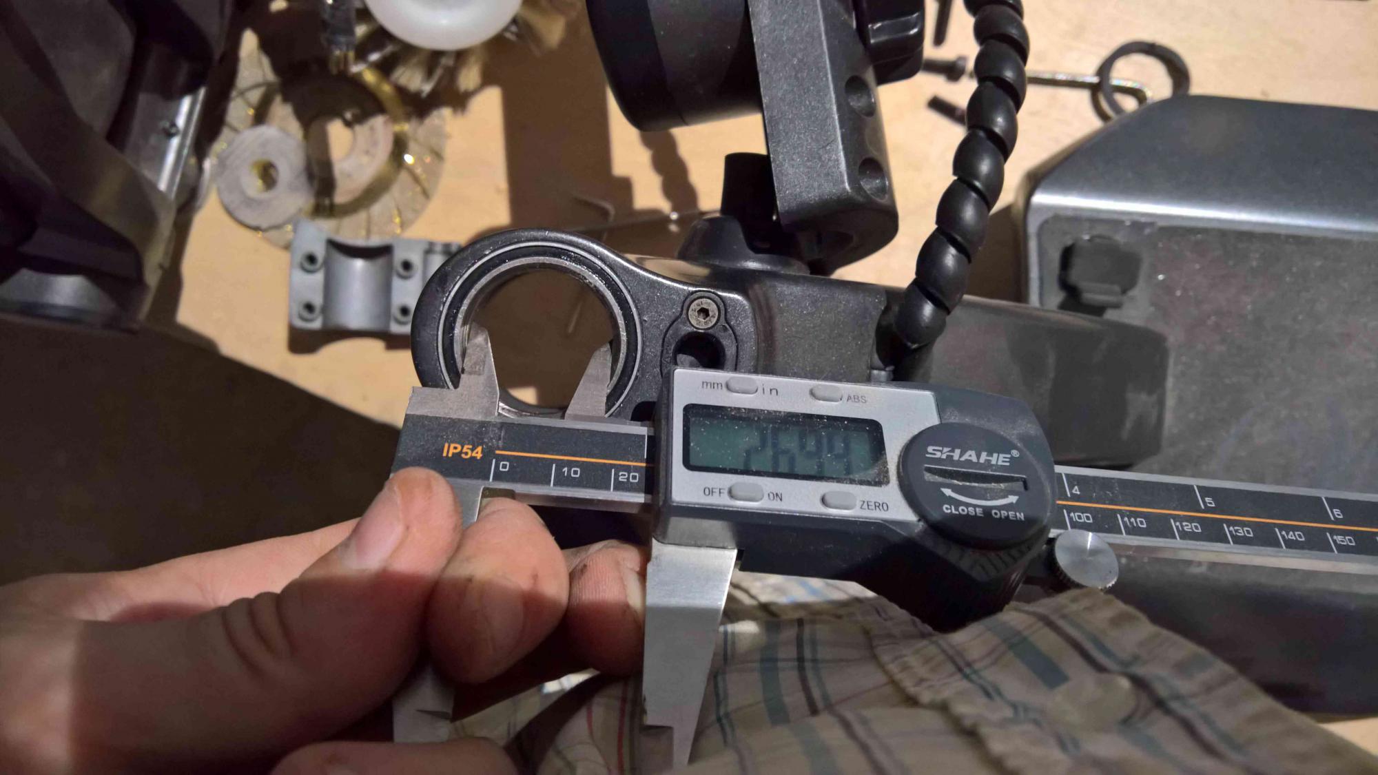

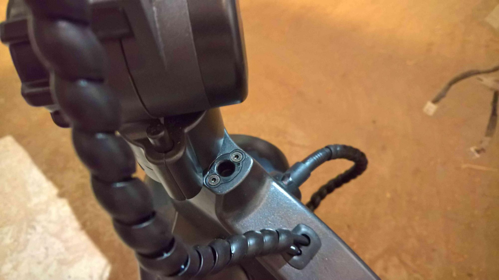

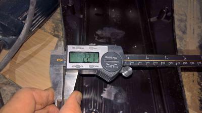

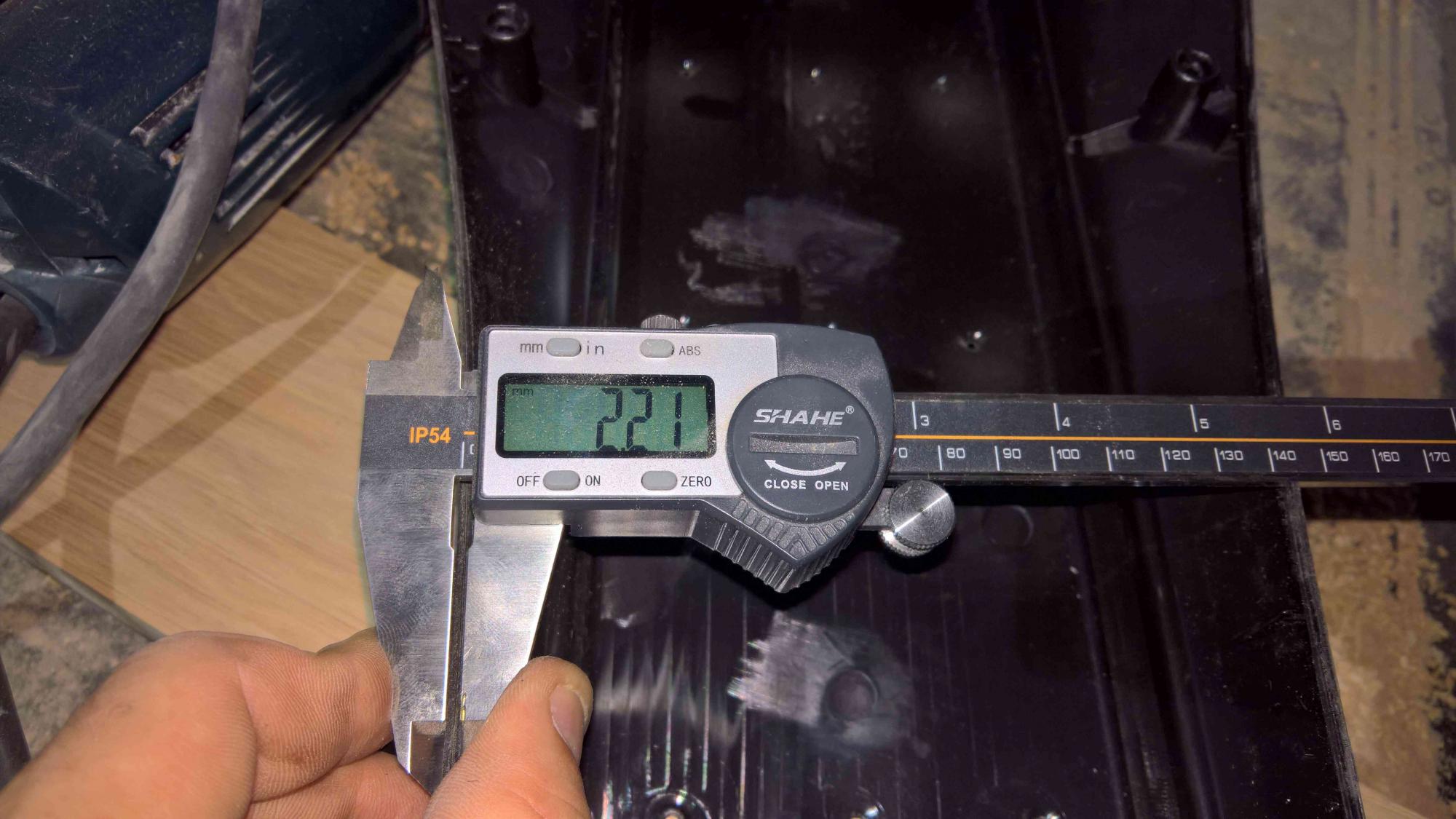

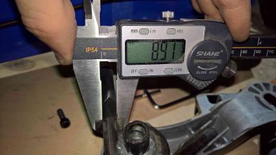

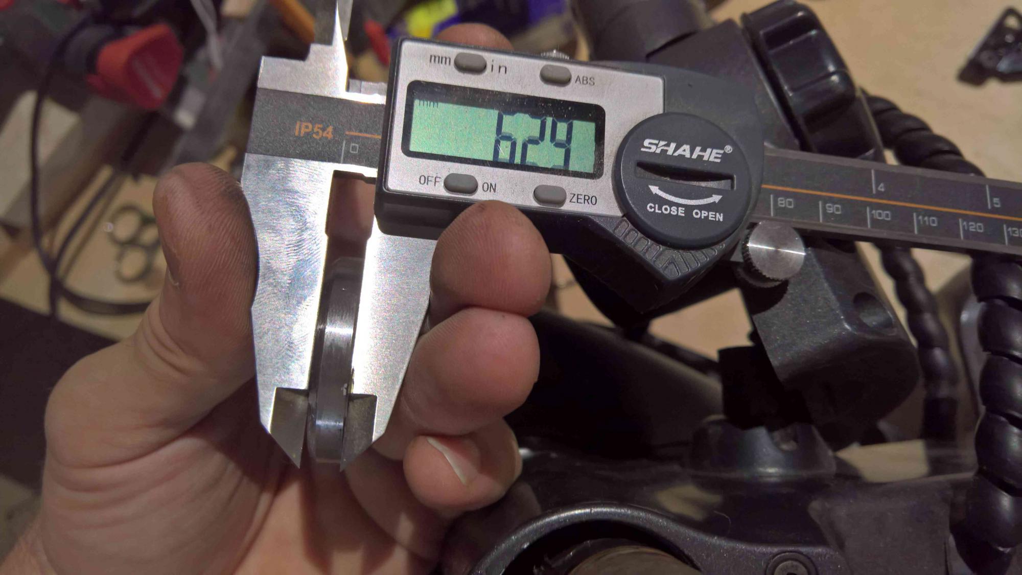

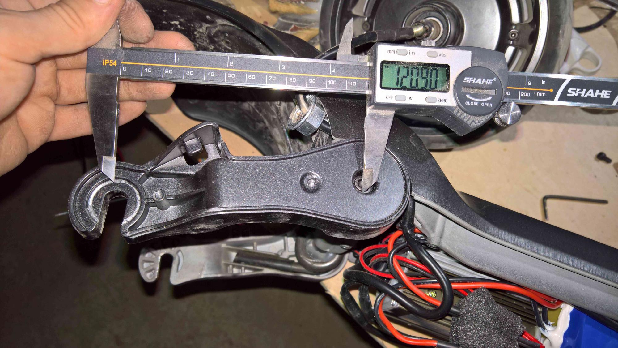

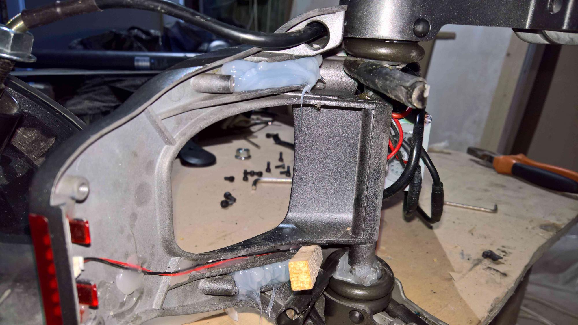

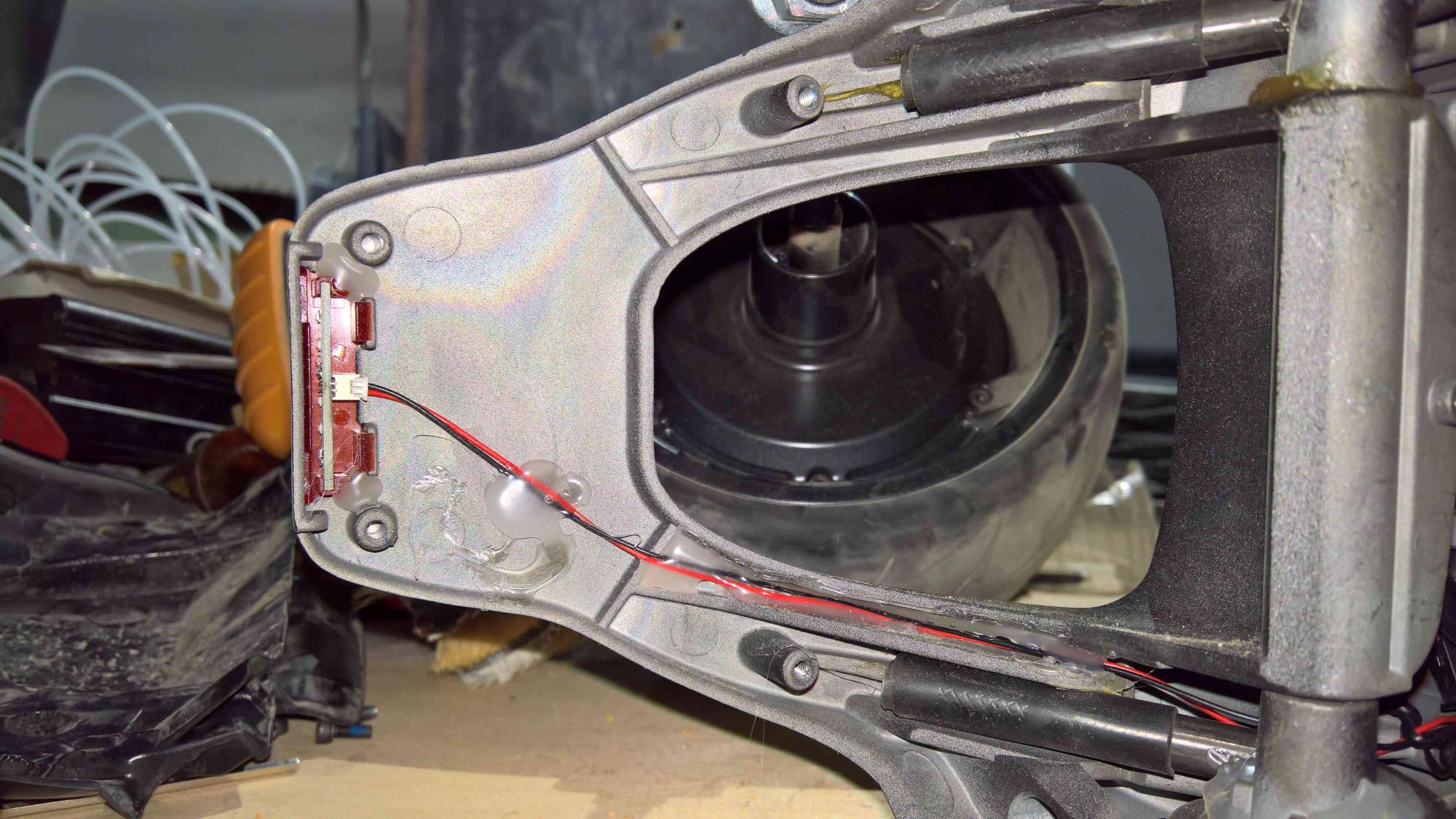

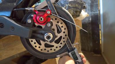

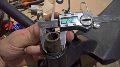

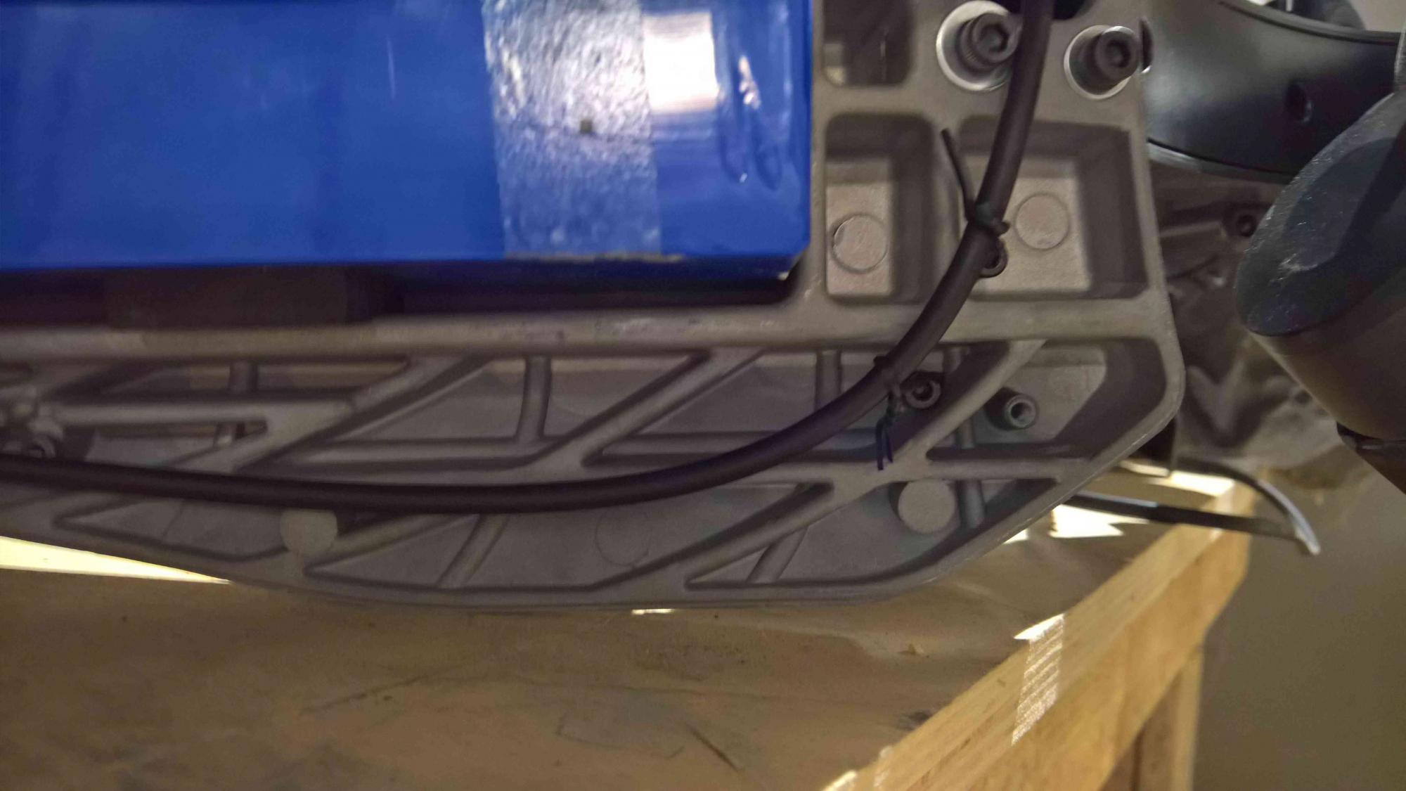

Картинки самоката в разборе. Это 13.2 А/ч с двойным приводом. Почти все болты черные каленые под шестигранник. Батарейку не резал так как возможно захочу продать.

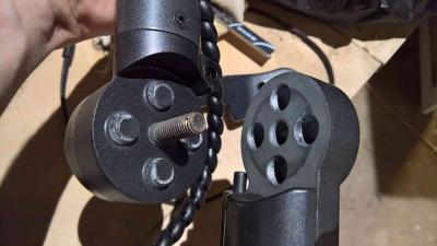

верхняя часть

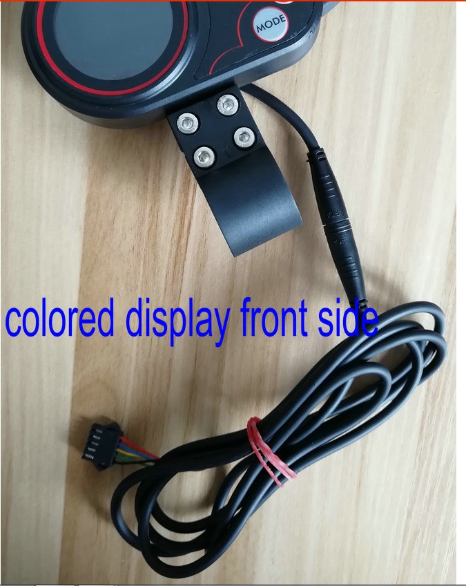

коробочка на руле. Стоит родимая atmega 168. Видно 5 проводов -т.е. скорей всего можно ставить стандартный курок
гусь
подшипники и размеры

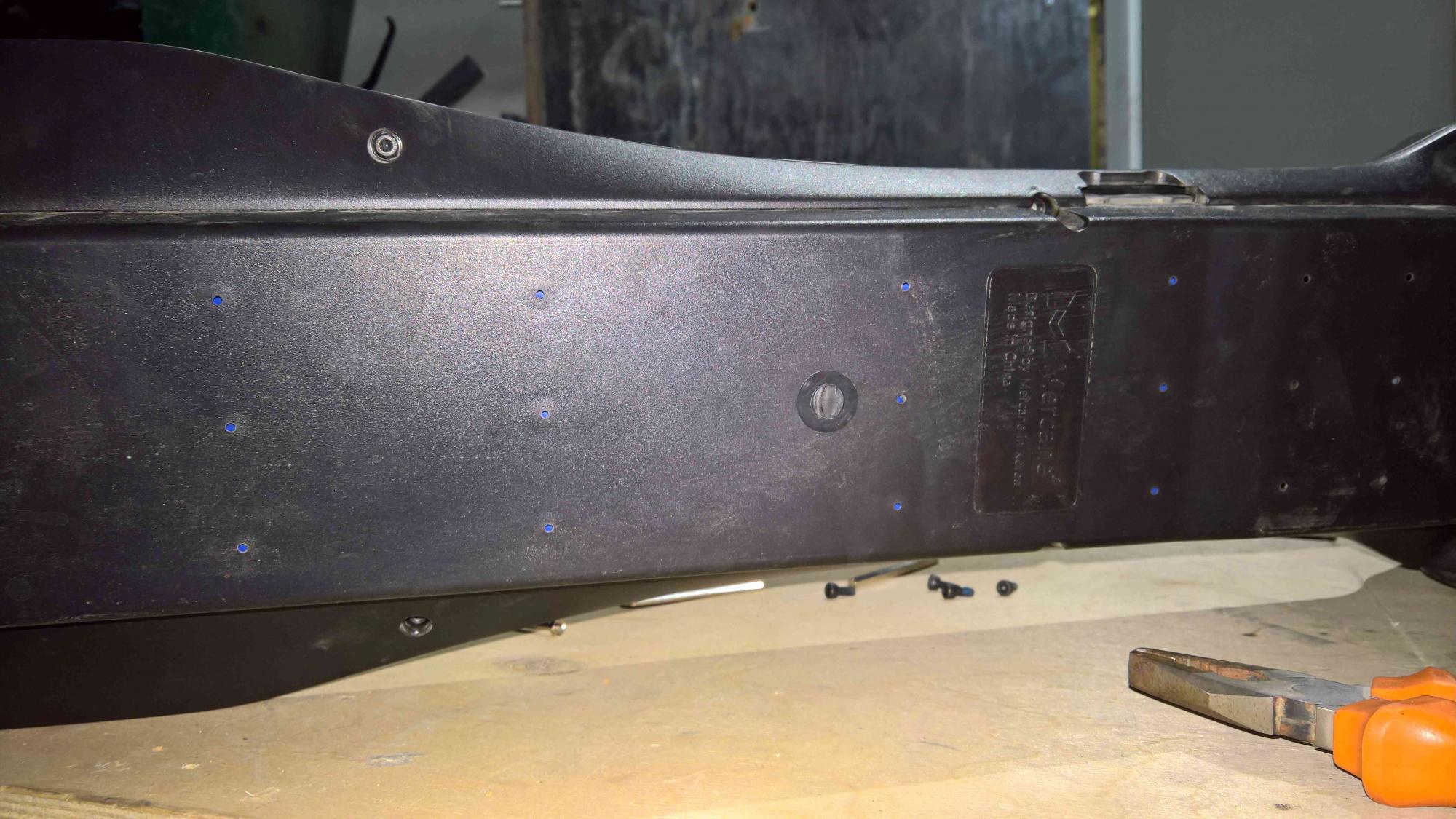

дека

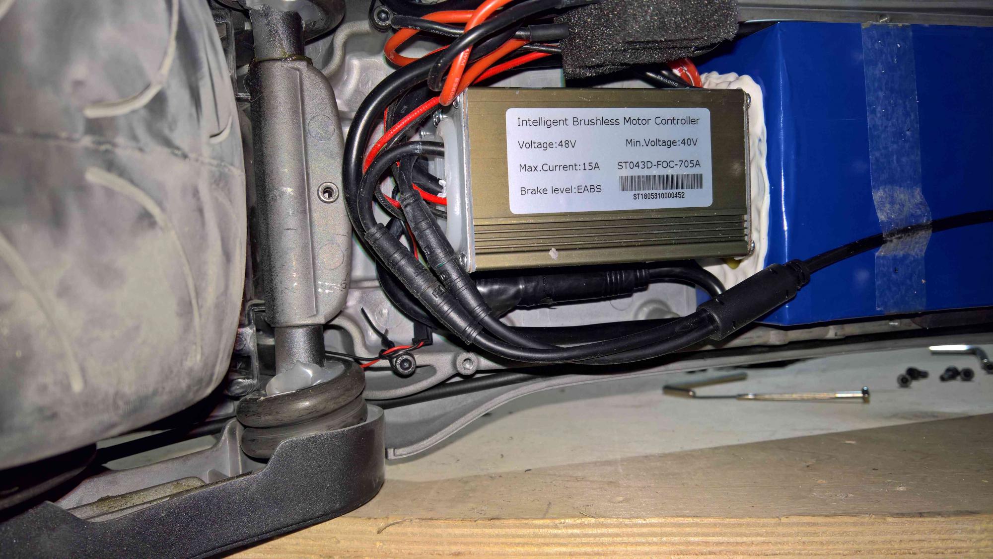

контроллеры стандарт друг на друге. Разъемы типа влагозащищенные
попа

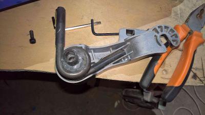

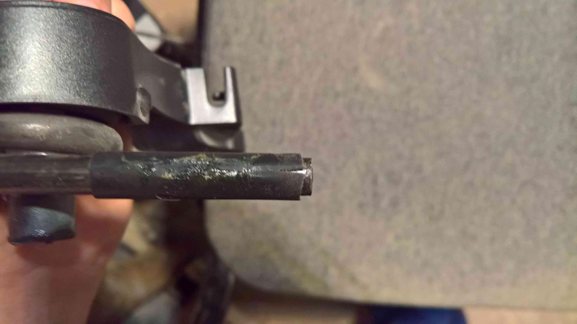

трубка на рычаге попадает на центральный выступ и соответственно разрезается. У меня за 1 км :laugh: конструкторский просчет
защита с дырочками для воды :-D

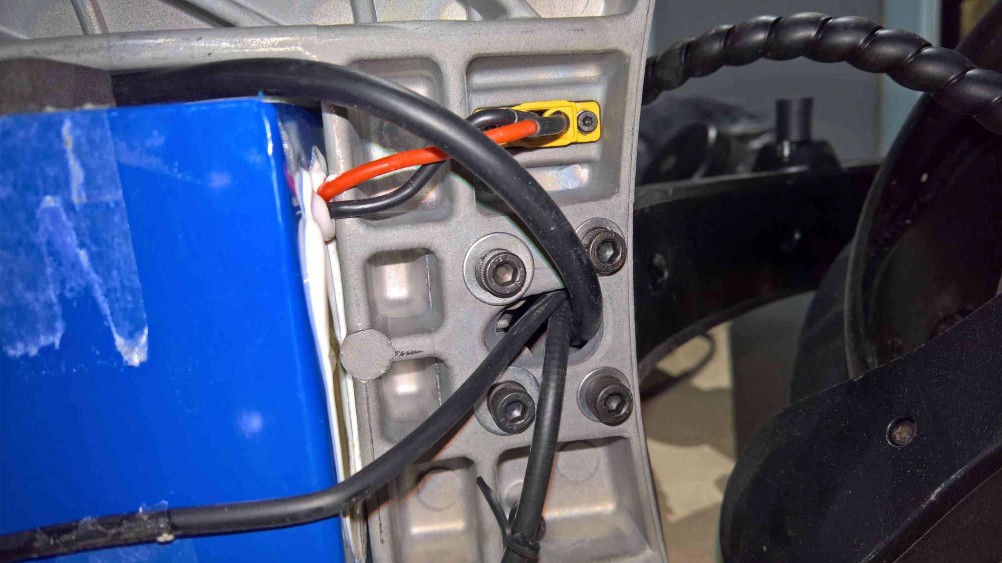

рычаги, колеса
В целом в самокате мне не понравилось: жестковат, дерганый газ, мутные настройки, один всего тормоз, лучше б спереди был, слабый передний свет(он как бы просто есть), батарея приклеена к деке на двойной скотч(вдруг отвалится), ну и конструкция подвески с рычагами толком не продумана.
Понравилось:  сборка(даже задний тормоз отрегулирован). Люфта на рулевой нет совсем, в горку едет хорошо, моторы не звучат и не греются. Передок кстати мягче чем на моем самосборе. Грипсы норм не дубовые. Дека массивная с ребрами жесткости, ну и вид огонь просто :-D

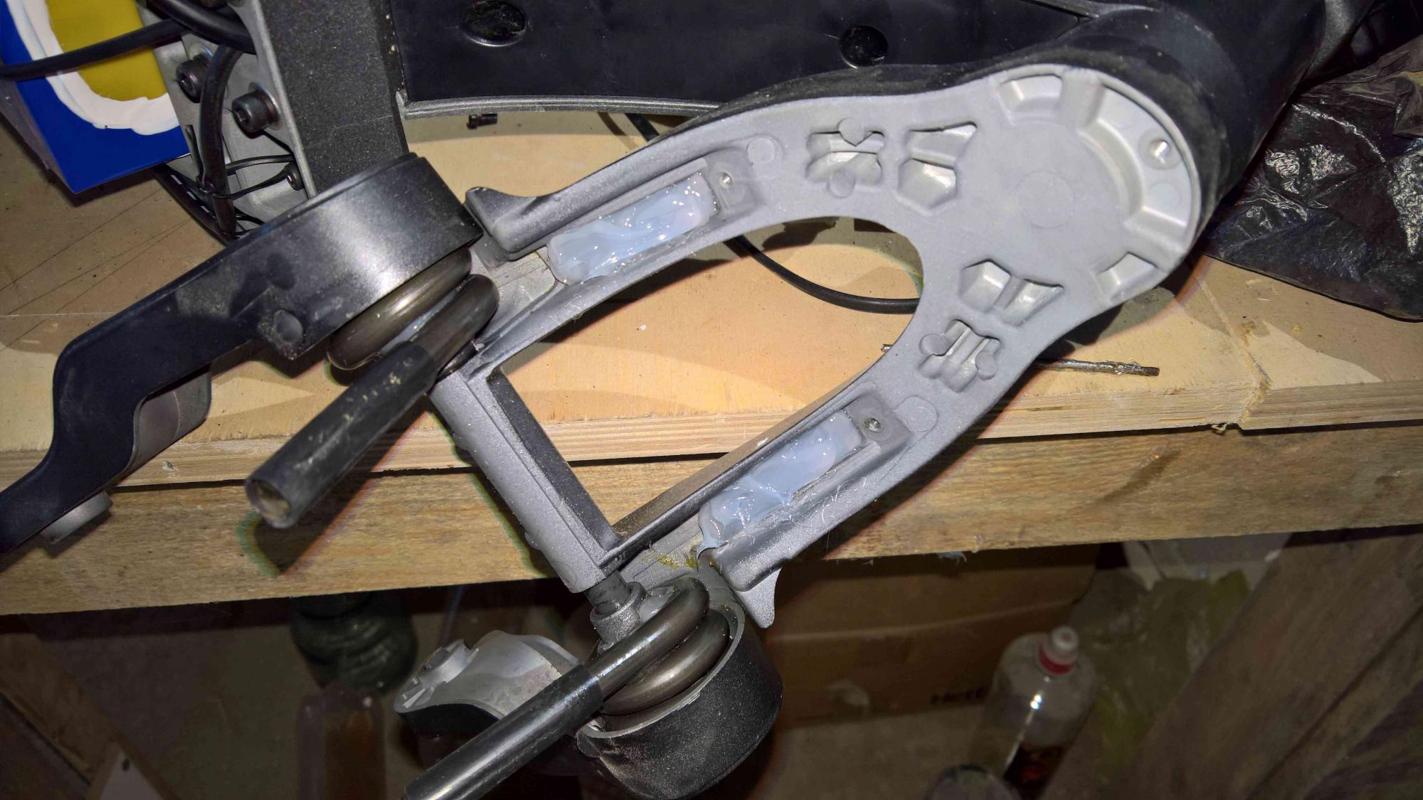

Дутиков этой штуке очень не хватает, либо нужно подвеску смягчать. Вижу варианты: доп демпфер к пружинам, либо уже сайленты как в проекте опа че. Тогда и рычаги пилить новые нужно попрочнее. У меня тут лежит В95ПЧТ2 сплав -звенит как сталь. Пока примитивно залил силиконом под пружины демпфер так сказать, посмотрю как будет...

[user]axe_ll[/user], ваще пока не лысеет. Не шлифует, мощи нет.

[user]nomid[/user], батка толще, чем 8,8ач? Крышку толщину покаж

Цитата: And Rew от 06 Авг. 2018 в 18:54батка толще, чем 8,8ач? Крышку толщину покаж

Да он жирдяй просто, не такой элегантный как ваши  :-)

А вот и тюнинг
Силикон рулит и точка :-D

С такой подвеской - два мотора просто смерть 😵))

Передний мотор одинаковый с задним. Есть места под тормозной диск. Только просверлить. Но я если буду делать то гидру, а то какашечными красными тормозами я уже наелся на том самокате, не для горок они.
Это вложения нужны, трешку на тормоза, курок тоже другой, еще треха.В целом наверное еще на 10т выйдет. и как назло работа встала, денех нет. Потому и думаю. И еще я как то не привык что надо толкнуться чтобы поехать. Первый раз минут 15 тупил, думал что самокат неисправен и ниедит

Кстати не катал потому что он сразу заскрипел, не могу на таком ехать когда скрипит. Это случаем не термоклей который на пружинах свинью подложил, не?
