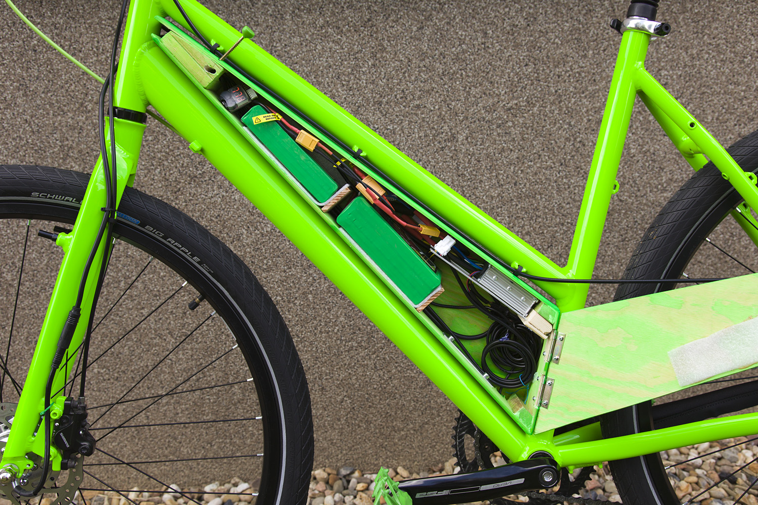

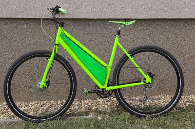

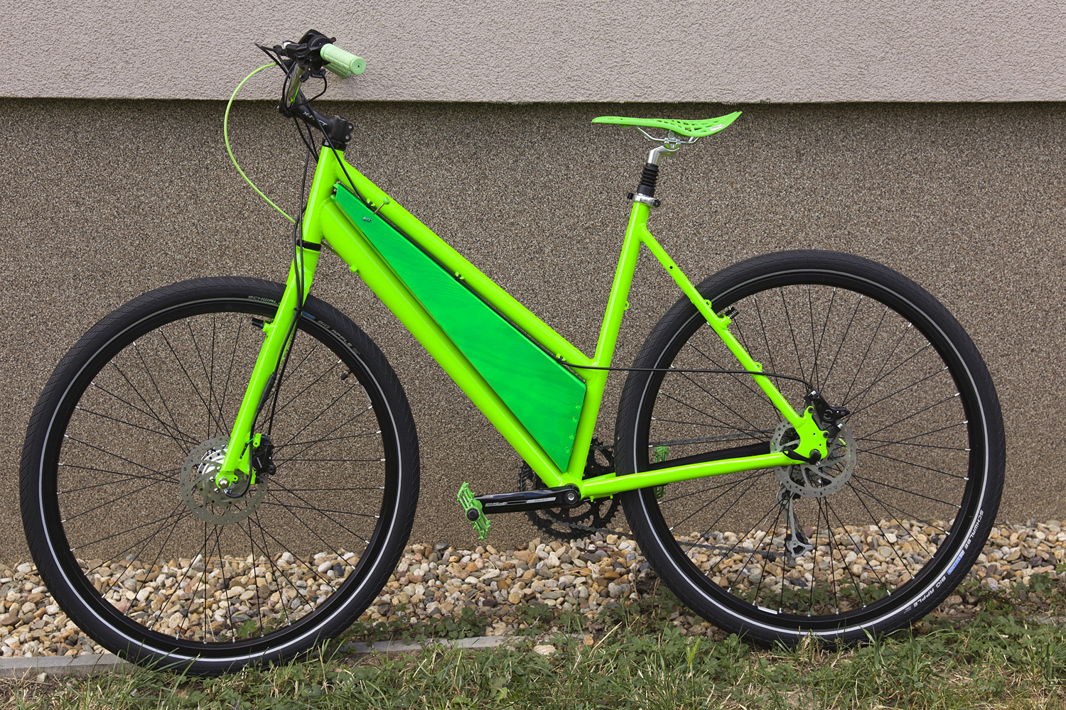

Добрый день.
В итоге получилось два отличных велосипеда, и заказчик, и моя жена остались довольны мотором Xiongda.
Два мотора с контроллерами, датчиками, с полными налогами - 9400 крон - 380 евро.
Зеленый велосипед вместе с батарейкой, мотором и 50мм покрышками весит всего 18кг.
В горку прет (для веса 1.3 кг) просто отлично, лучше высокооборотистого Q100 с его 2.3кг. 250 честных ватт пережевывает на ура.
По горизонтали едет 25км/ч от 36В батарейки, от 44В - 30км/ч.
Есть две проблемы - он шумный. Шумный из-за двухступенчатого редуктора. И из-за двухступенчатого редуктора раскрученное колесо быстро останавливается. Т.е. накат мб не самый оптимальный среди редукторников, но не думаю, что в редукторе теряется более 10Вт.

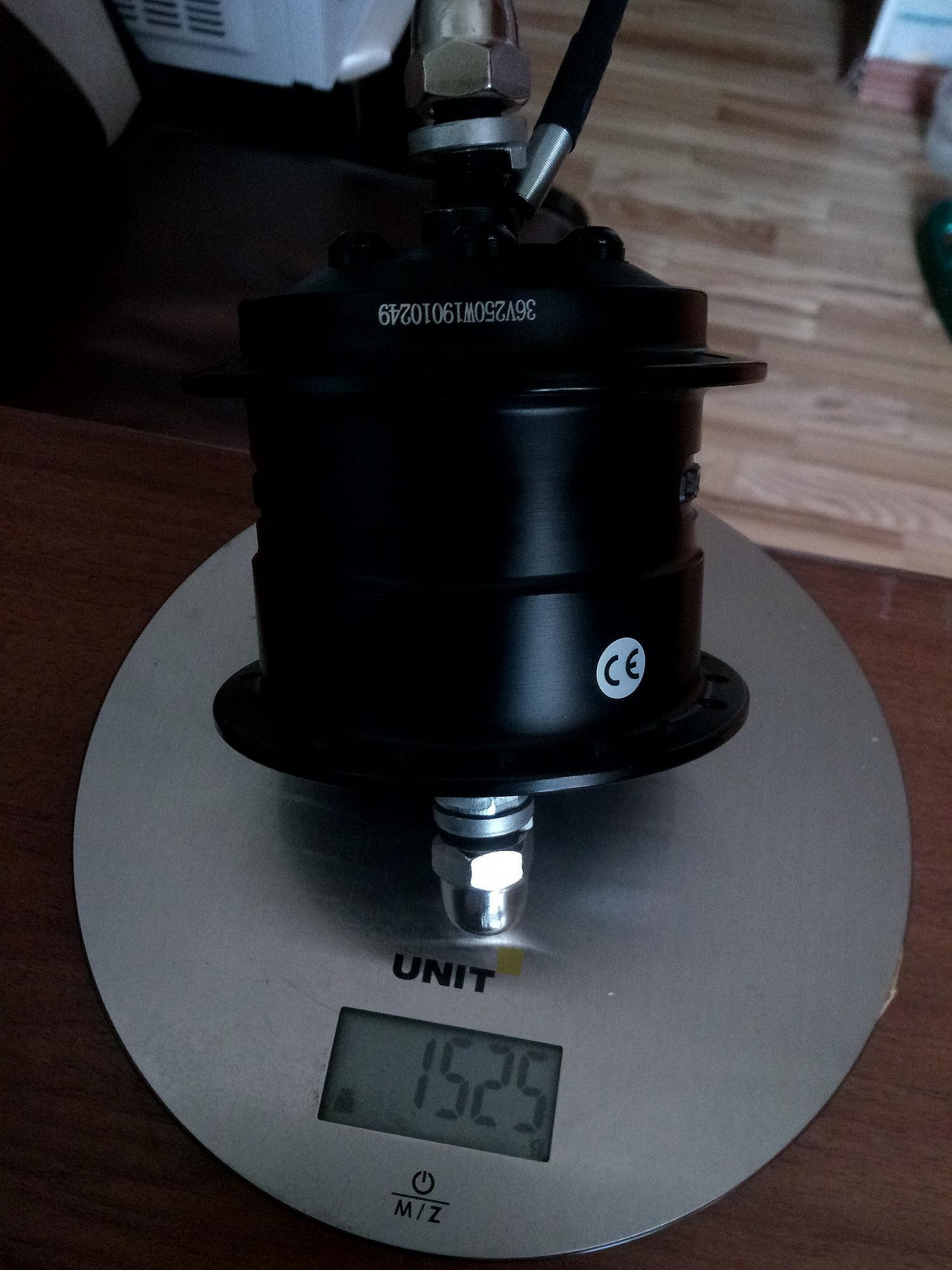

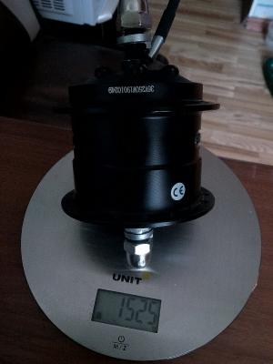

Я говорю про 1.3кг легкий мотор.
У него очень маленький контроллер, 7А 36В (от 50В (12s) контроллер не горит). С другими контроллерами пока не пробовал, и не планирую (пока родной не сгорит). Я в него все равно больше 250Вт в горки вкачивать не хочу (батарейка там 1кг, наращивать не планирую). Моя мощность в среднем в 2-3 раза выше, чем мощность этого мотора на максимальном уровне помощи, т.к. мотор быстро выходит на обороты - а потом тянет всего 30-50Вт. Это легкий моторчик для помощи в горки. Если нужны скорости больше 30км/ч, то Q100 будет лучше.
Был бы у меня инфенион, то с ограничением 5А и 60В батарейкой я бы попробовал покататься на Xiongde. Вряд ли бы я его перегрел. А по горизонтали наверное 35км/ч он вытянул мой 29er.
Были бы лишние деньги - может быть купил бы его высокооборотистую версию и поставил бы на шоссейник. Но думаю, что он бы меня меньше порадовал, чем 2.7кг редукторник, в который я вкачиваю до 1кВт без перегрева (35км/ч в 2% горку и 45км/ч по равнине).
Двухскоростной я решил не покупать, т.к. 3кг уж больно тяжелый для моих велосипедов. Все мои 2.7кг редукторники и в 5% горку едут и по горизонтали нормально тянут 35-40км/ч, в 5% горку греются конечно, два мотора уже сгорело от 3-4 кратного превышения мощности.
Был бы у двухскоростного диапазон (отношение оборотов) не 1.6, а 3, то он бы имел больше смысла для меня, чтобы и в 10% горку и по горизонтали 40км/ч работать в оптимальных оборотах. А так он будет постоянно работать на одном отношении, и очень редко переключаться на другую передачу.

Цитата: LeoDron от 03 Март 2019 в 15:25Я говорю про 1.3кг легкий мотор.
по данным производителя 1,4 кг, фактическиий - от 1,5 кг

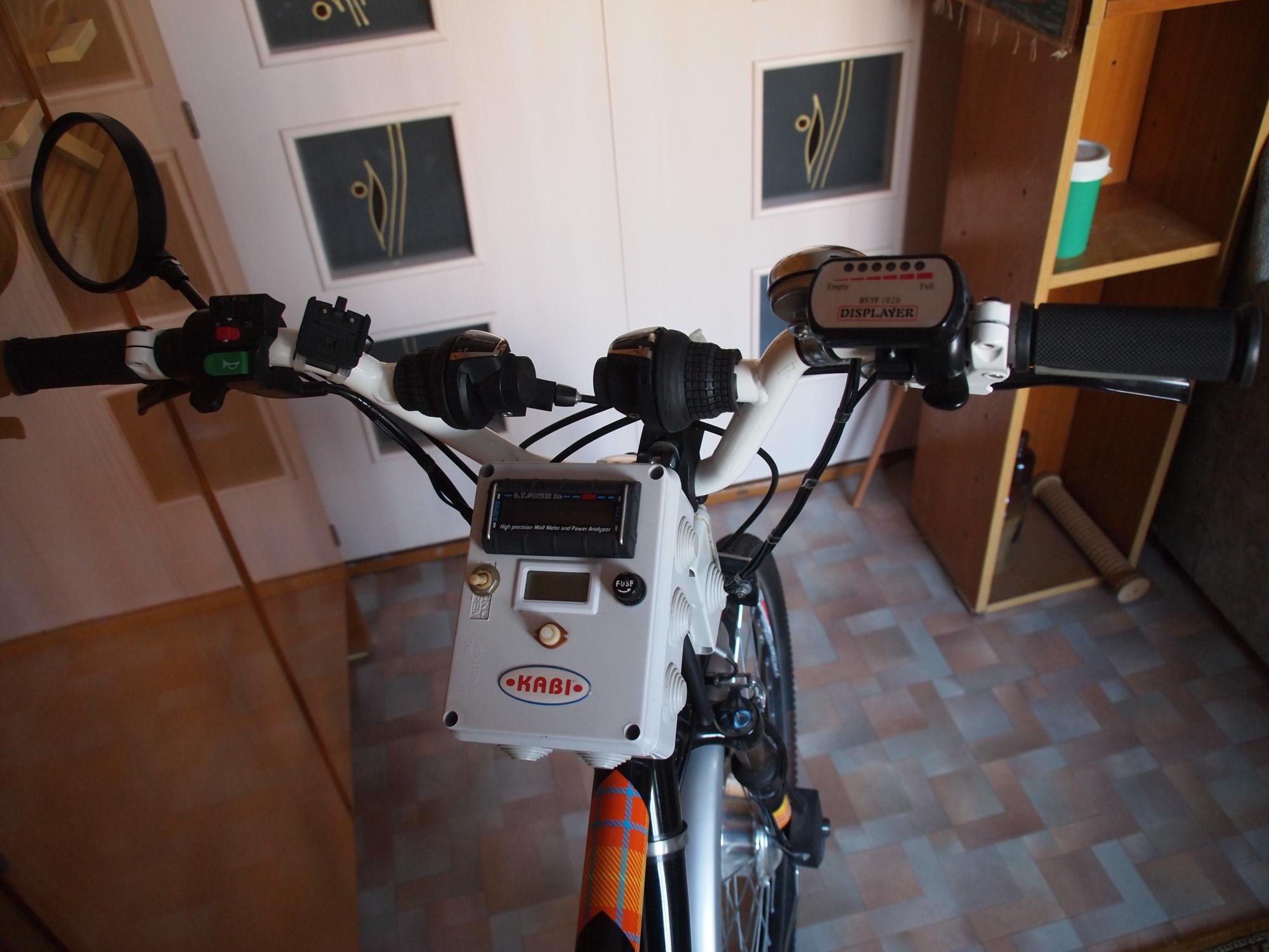

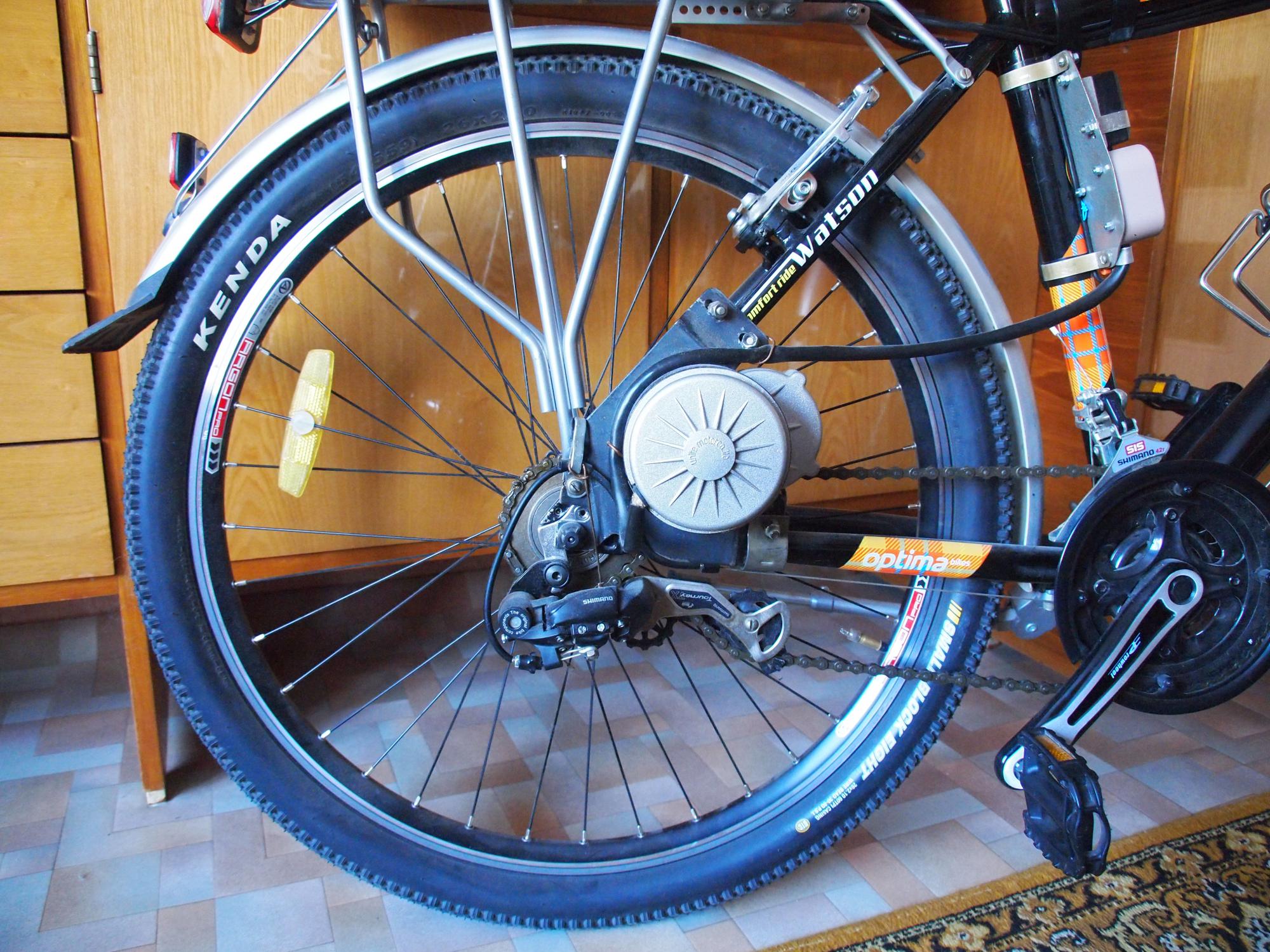

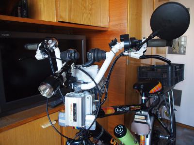

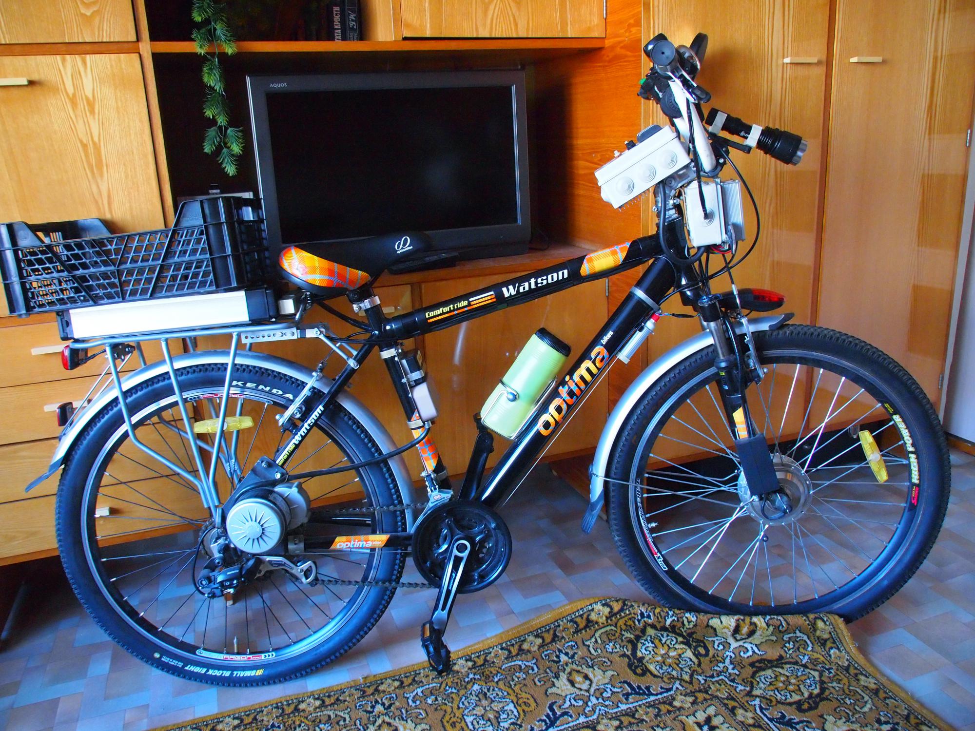

Случайно наткнулся на ваш топик. Да, у меня двух-моторник. Тех-характеристики в подписи смотрите. Попробую фотку скинуть позже, к вечеру.
Optima Watson
Передний XF36V/350W, контр. Volta 36V/350W,17A. Задний коллекторный MY 1016Z2, 24V/250W.
Ли-поль 36V/10Ah. Донор Optima Watson, 26". Макс. до 40 км/ч с DC/DC при U=54V. Вес 30 кГ.

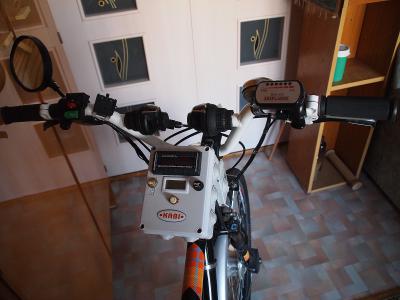

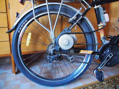

Optima Watson
#103
Цитата: BattleCruiser от 18 Март 2019 в 13:29Интересно, какое отношение имеет 30кг электровелосипед к обсуждаемой теме легкого мотора?
Мой 15кг электровелосипед способен ехать 45км/ч по равнине, а 20кг способен проехать 100км за 3 часа чистого вермени (максималка 65км/ч). Но наверное в 10% горку такой мотор перегреется довольно быстро.
Велос у меня 2-моторный. Вы видимо не читали мой пост, а только судите и делаете выводы по одной выложенной фотке.
Задний коллекторник включаю только в помощь переднему МК при заездах на подъемы. При преодолении затяжных подъемов не горячие оба мотора, поскольку по братски делят нагрев каждый на свою долю пропорционально.
По плоскому покрытию еду только на переднем МК, ибо на 36-вольтовый мотор подаю после повышайки 52,4 В, чем достигается скорость без ветра 40 км/ч.
А в подъемы на двух моторах скорость 12-14 км/ч (о чем уже несколько раз писал в других темах). При этой скорости моторы не греются до опасной температуры.
Езжу на таком конфиге несколько сезонов. Проблем с перегревом не случалось.
Вот еще несколько фоток для пояснения
Еще дописываю. Эти фотки годичной давности. Сейчас и задний 24-вольтовый коллекторник запитан через другую повышайку напряжением 42,2 В. После повышаек напряжение питания моторов держится стабильно независимо от меры разряда аккумулятора.
