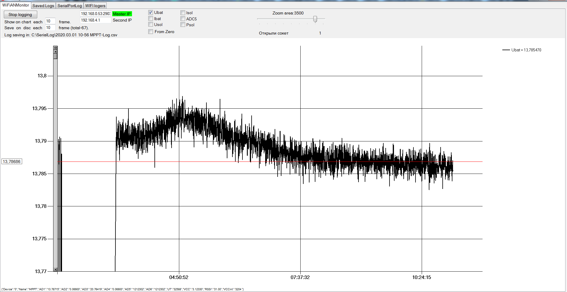

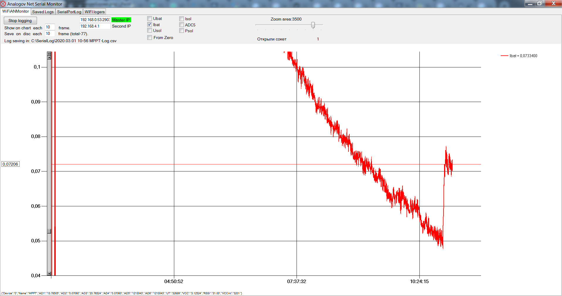

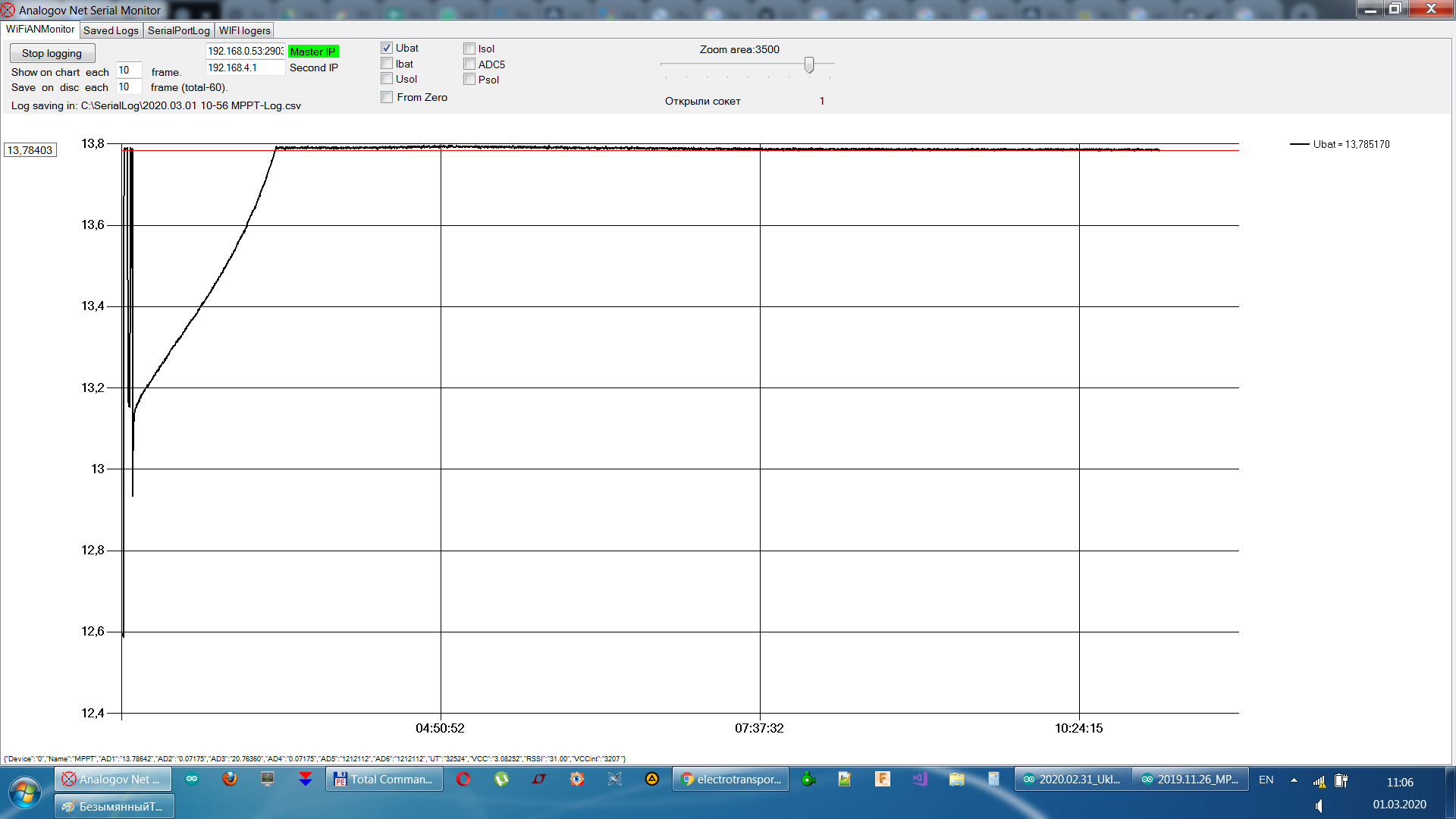

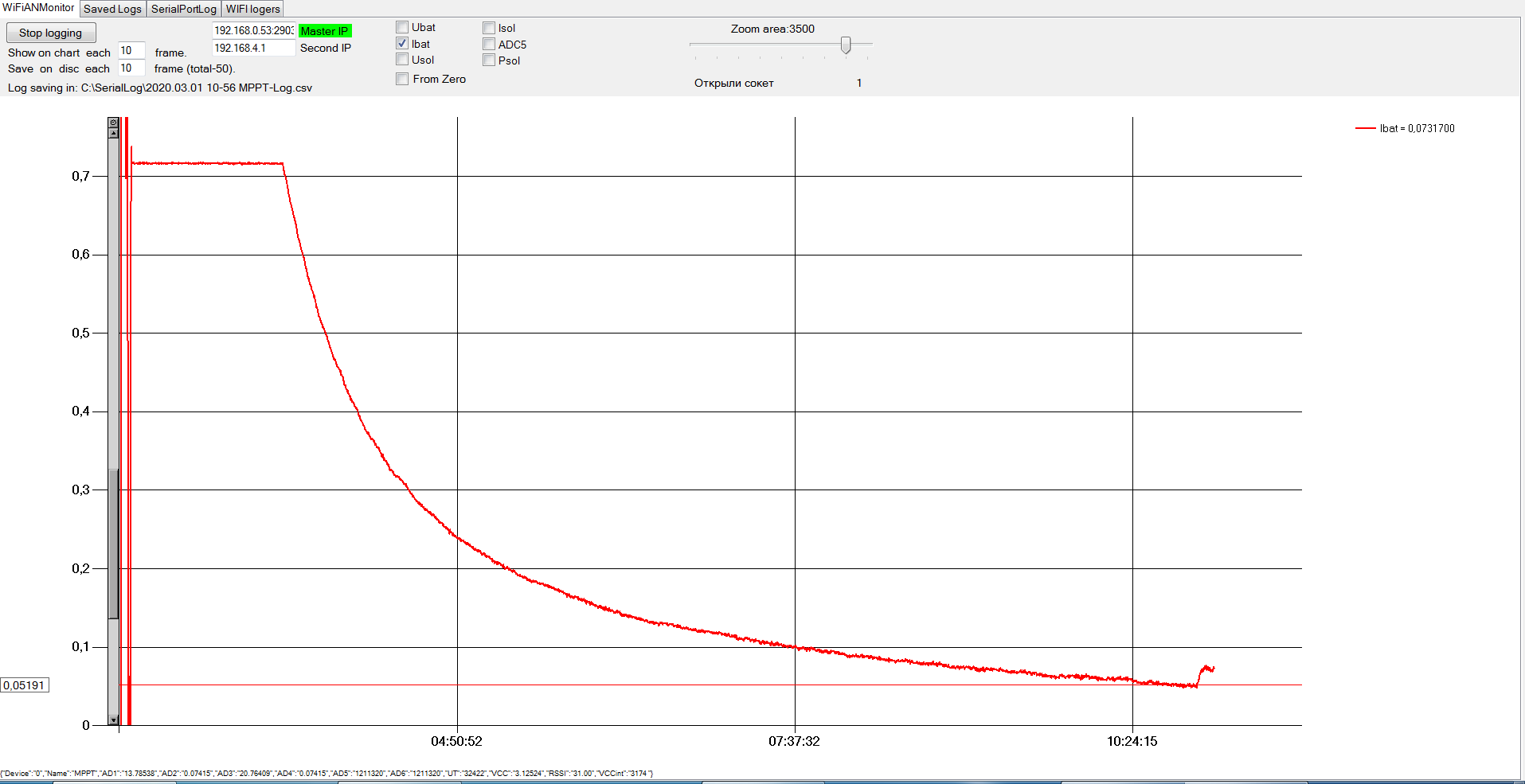

Вчера ЗУ зарядило свою первую батарею.
Несколько скринов.
Хвост тока вконце - открыл форточку на баконе.
Иван77
[user]SapienzSPB[/user], поздравляю!
  0,05191 это зафиксированный мин ток? Класс!
Ездю и ездю.
SapienzSPB
Скорее всего ток снизится ещё. Сейчас батарейка все ещё на зарядке. Аккумулятор был довольно разряжен и отстоял под 13.8В всего несколько часов. Приеду с работы посмотрим на сколько ещё упал зарядный ток.
Крупные графики показывают как точность удержания напряжения, так и оверсемплинг в обработке датчика тока. Мне ситуация не совсем нравится и надо бы разобраться откуда дрейф напряжения в 5 милливольт. Пока думаю на температуру.

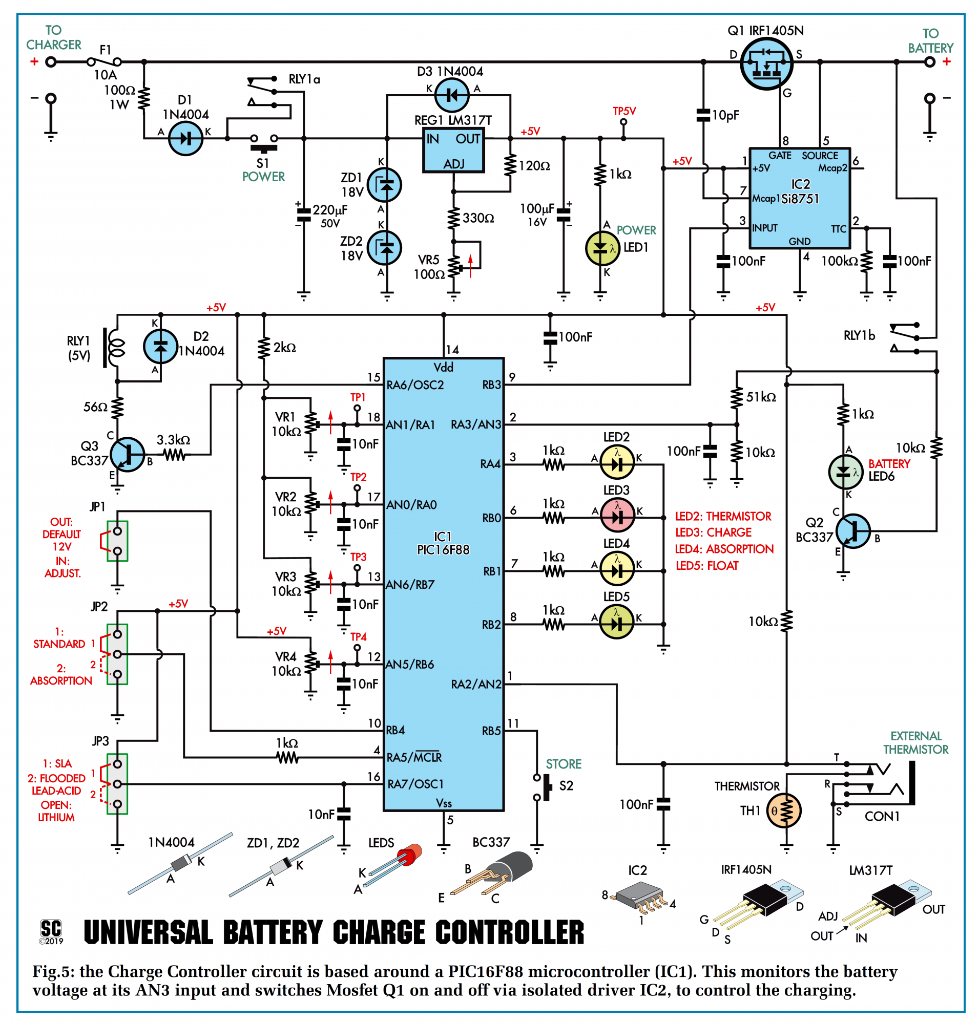

11vetal
Интересное схемотехническое решение.
Источник журнал Silicon Chip 2019 №12 "CLEVER CONTROLLER for a DUMB BATTERY CHARGER"
Тебя оскорбили - забудь... Тебя унизили - прости... Тебя ударили - вспомни ... б**дь, всё ВСПОМНИ и накажи!!!
UriBas
Цитата: 11vetal от 22 Июнь 2020 в 21:37Интересное схемотехническое решение.
Да, интересно https://www.rlocman.ru/news/new.html?di=183893 только купить проблема..  либо цена конская.

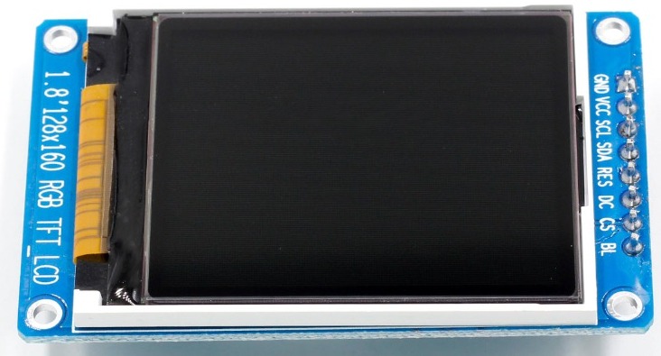

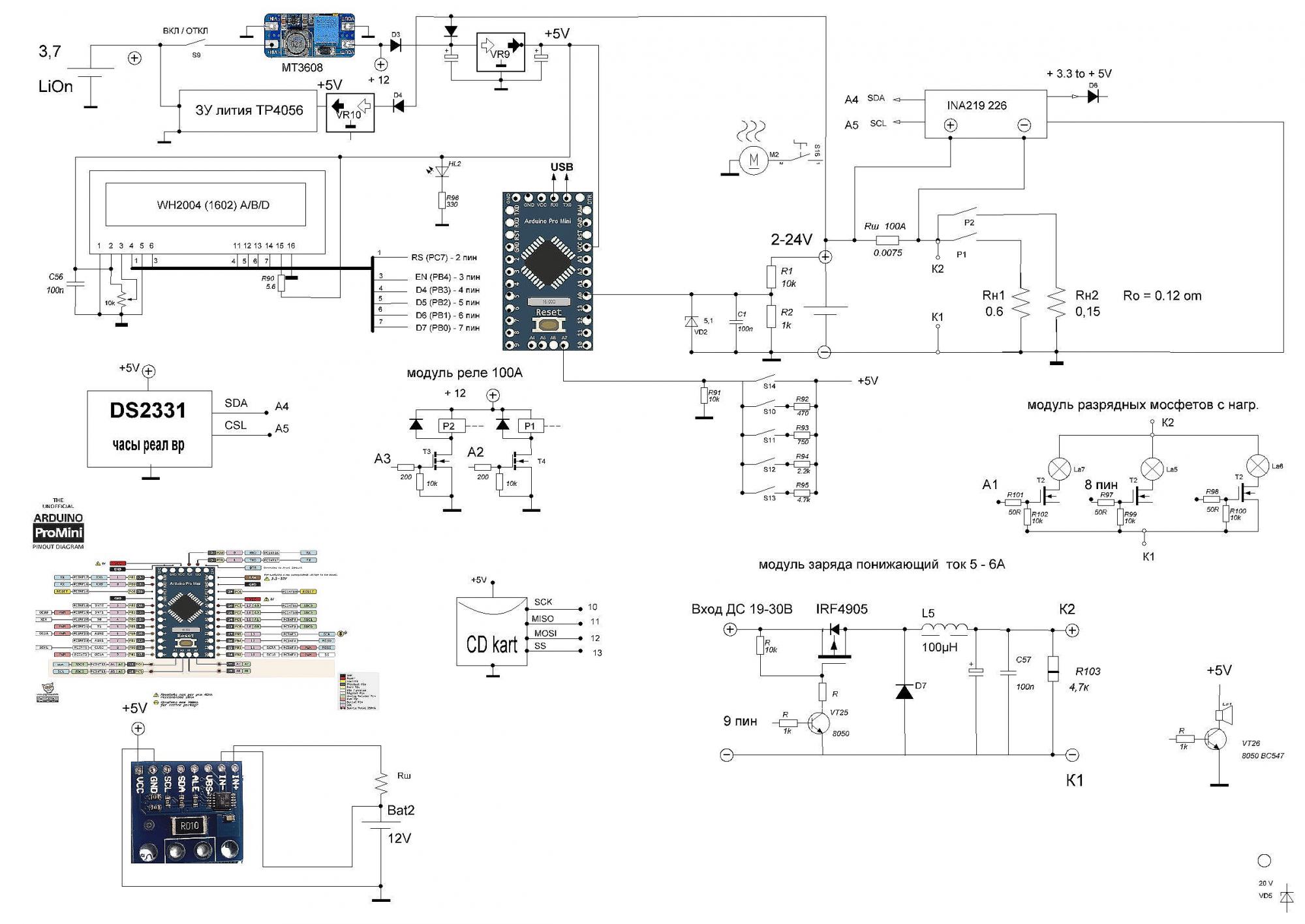

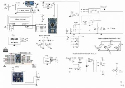

Нарисовал схему вилки
Даже заказал 10 шт реле и графический дисплей..  это у меня хорошо выходит.
Начал писать скетч.. и по третьему разу начинаю все сначала..  видимо первый вариант надо делать самый простой, главное внимание уделить на считывание данных.  Ну и приятную картинку на последок, для поднятия настроения.. а то "чем дальше в лес - тем больше дров".
