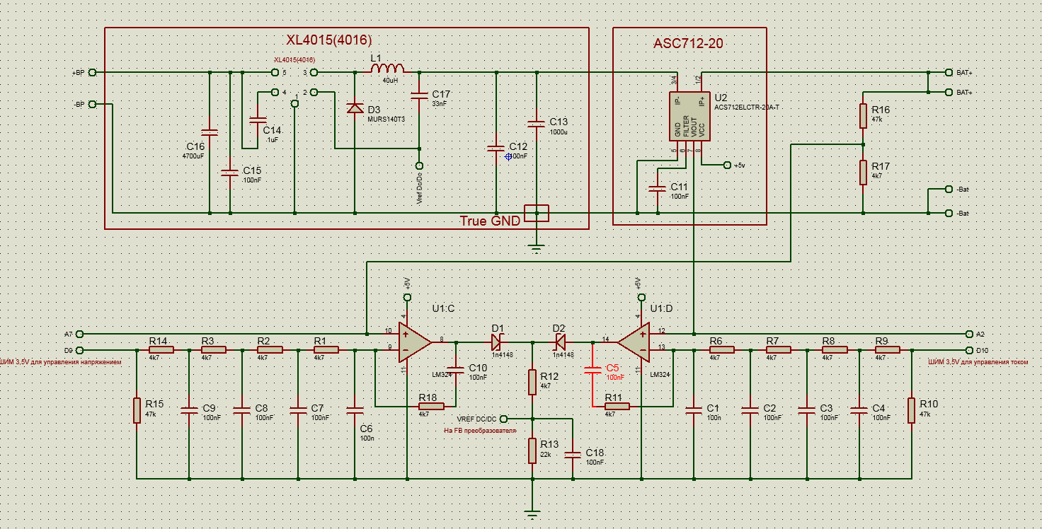

Для пятивольтовой ардуины R2R не особо важен. FB xl4015 - 1.25В. И acs712 - 20А укладывается в диапазон 3.6В. А вот на esp придется делать уже на rail-to-rail. Уже едут ко мне LMV324.
P.S. Сразу не понял о чём Вы. Да конечно Вы правы. Буферный должен быть RailToRail
Паяка
[user]SapienzSPB[/user], для 5В питания пользуюсь MCP6002, а когда нужна точность - LMC6482А. (Буква A важна.)

Вчера победил нелинейность отображения напряжения.  В диапазоне от 1-14В расхождение с эталонным мультиметром - 0,01В. Нелинейность оказалась вполне "линейной" и решилась простой компенсацией.
Теперь нужно победить нелинейность интегратора.  Она не большая (0,05В - в районе 5-6В) и откровенно говоря мне не понятно от чего она берется. Вроде все облазил.
[user]Паяка[/user],  может Вы мне подскажете куда посмотреть? Интегратор RC (4k7/100n), четырехзвенный. При проектировании я ставил задачу реакции фильтра 10-20мС. Запитывается от 9 ножки аппаратным ШИМом 16 битного таймера который переведен на частоту 3,9кГц с разрешением 12 бит. Откуда в пассивных элементах берется данная нелинейность? Не может ли она быть связана с ошибками или нелинейностью счета таймера? Насколько оправдан интегратор на ОУ?
PS . Все. С нелинейностью интегратора тоже вроде справился.  Увеличил OC по переменке на ОУ/компараторе и отклонение выравнялось.  В диапазоне 14-1В линейно увеличивается на 0,03В. Скомпенсирую так же как АЦП.
Осталось перепроверить показания тока и можно прикручивать WIFI.

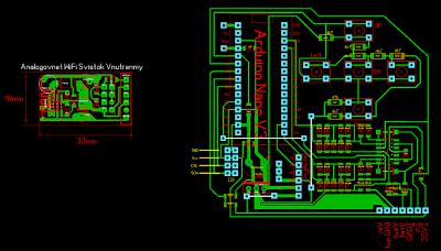

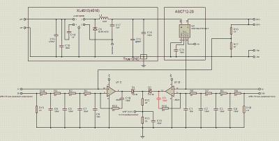

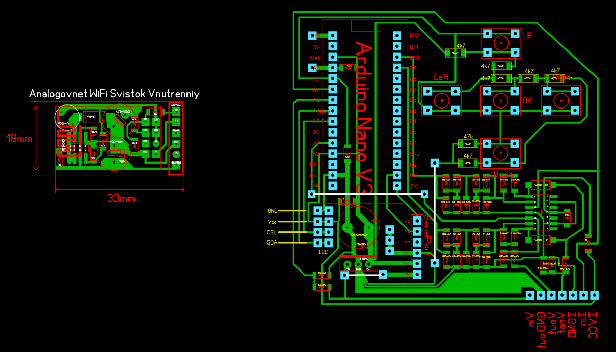

Всем привет.  Вот тут как мог сбил схему и печатку.
https://drive.google.com/open?id=1bXLFiqD_cJWHJ8oovo8J3kcEkR2EFQ0M
Обращаем внимание на присутствие С17 и номинал С11.
Совсем уж элементарные узлы типа ардуины, клавиатуры или LCD дисплея на схеме рисовать не стал дабы не усложнять. Печатка рабочая, но естественно прототип. В финальной версии зарядника - будет другой. Протестирована с XL4015 - более или менее стабильно.
В данной версии умеет контролировать ток и напряжение. Слать на комп и веб страничку данные о их значении. Разрядного модуля пока нет. Да и все же решил его сделать отдельно от ЗУ. Так можно будет сопротивление измерять.
Пока умеет только CCCV. Но надеюсь скоро его научить "бранимирить". Пока  писал юзер-интерфейсы и до алгоритмов еще не дошел.
Скетч пока не выкладываю ибо там черт ногу сломит.
Напоминаю что эта версия сильно усеченная и предназначается для тренировки перед более серьезным микроконтроллером. Тем не менее функционал должен быть достаточным для подавляющего числа испытателей.

Цитата: UriBas от 29 Фев. 2020 в 13:44Интересует также какие параметры выдала схема - какая точность, разрешающая способность  и т.д. на данном этапе..
Для предела входного напряжения 25В:
Выходной диапазон напряжений - 1..Uвх
Нелинейность отображения напряжения 0,04В вольта на диапазон (то есть при одном вольте отображает с 1-0,02В, при выходном 18В+0,02В)
Нелинейность уставки напряжения - 0,08В (аналогично 1-0,04В / 18+0,04В)
Постольку поскольку алгоритм сам высчитывает Кзап от требуемых вольт или ампер - как таковая разрядность не очень важна, но расчетный шаг установки напряжения = 7мВ. Тока - 13мА.
При увеличении входных делителей по напряжению до 50В - характеристики по напряжению соответственно снижаются вдвое.
Вообще по току я пока полные данные не могу дать - как раз перепроверяю все. Но в принципе все где то так.
