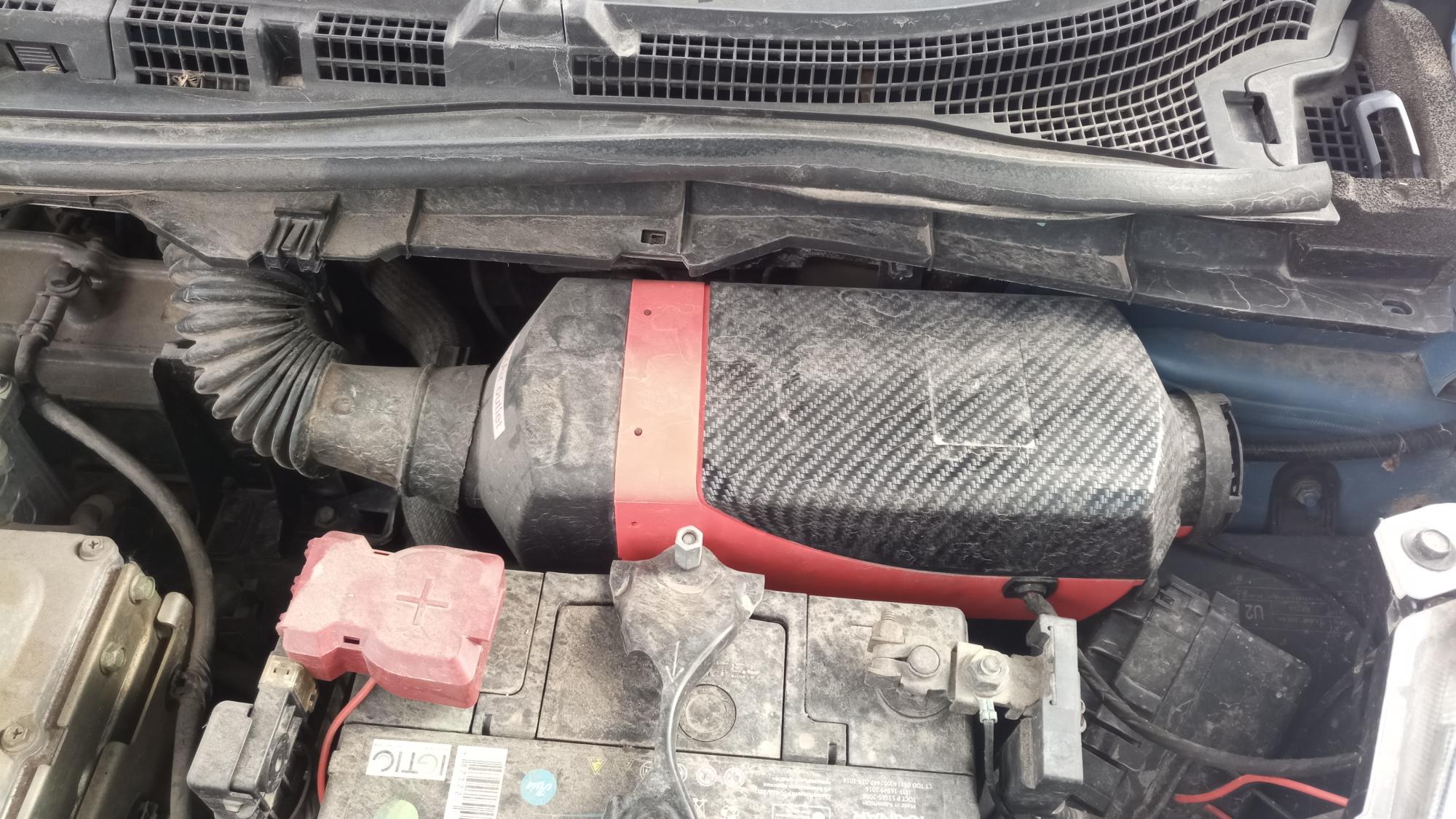

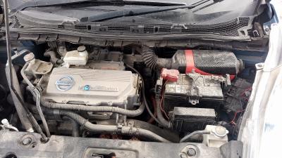

Когда изучал тему владения электромобилями в северных странах обратил внимание что отопление на зиму дорабатывают установкой газовых воздушных печек эбеспехер или вебаста, у нас есть аналоги из Самары - ни кто не пробовал ставить?
stels
На первом поколении лифа это весьма популярное решение.
Позволяет увеличить пробег на 20%
Устанавливается достаточно легко.
В прошлом году расход солярки у меня составил примерно 2 л в неделю.
Богатства не была канистра соляркой доливал а потом как закончилась плюнул.
Из плюсов то что печка с дистанционным управлением. Дома кнопку на брелке нажал выходишь а машина уже более-менее прогрета.
Место для установки есть и в до рестайлинге и в рестайлинге.

тут на дизеле, нам на пропане - типа борьба с природой за экологию... может да, с солярой проще.
