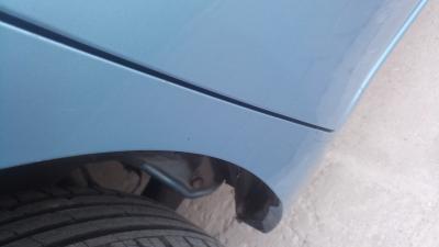

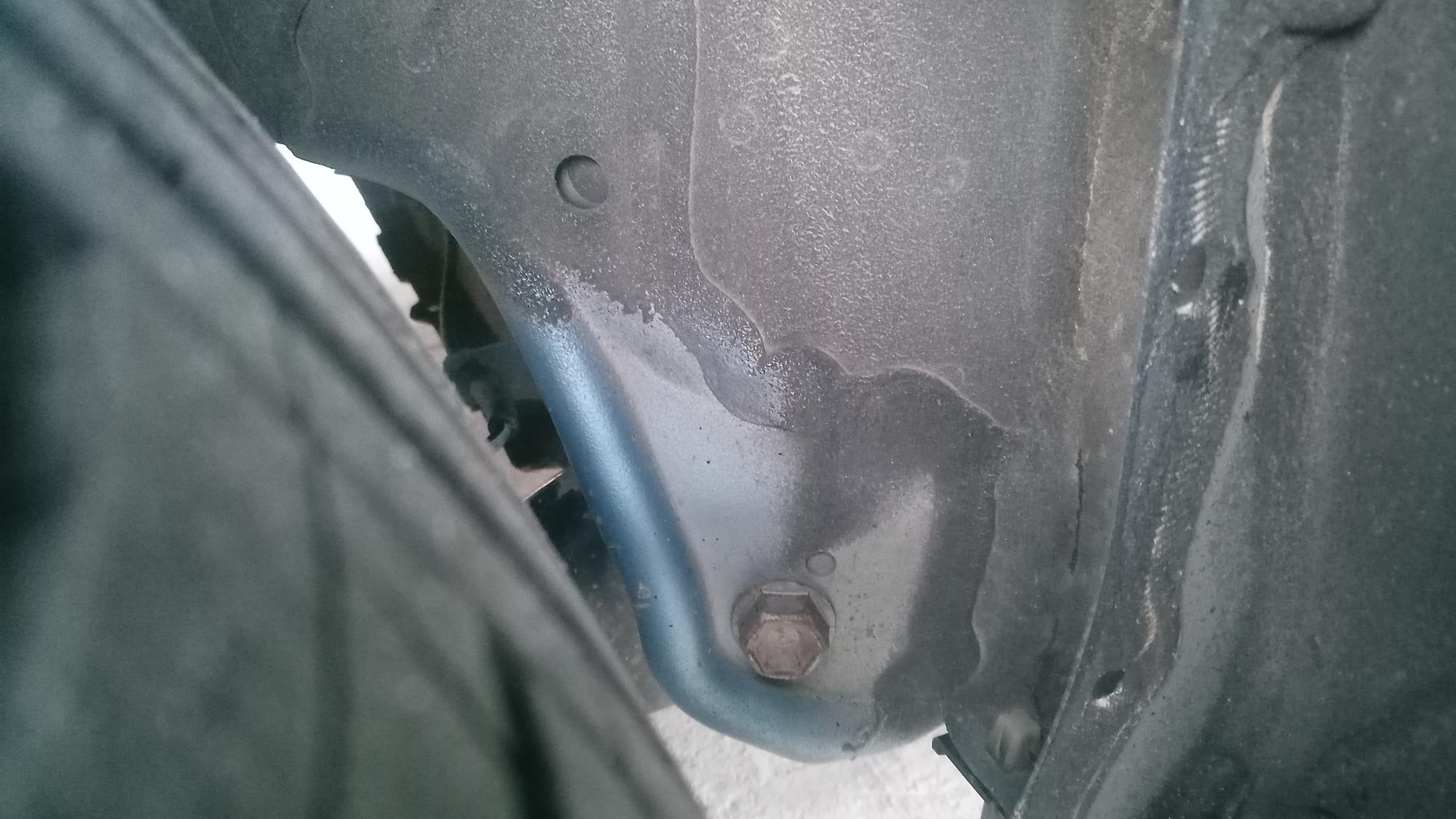

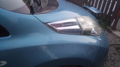

Состояние кузова двенадцатилетнего автомобиля. Я его не полировал просто периодически мою на автомойке:
Коррозии нет нигде, вообще нигде.

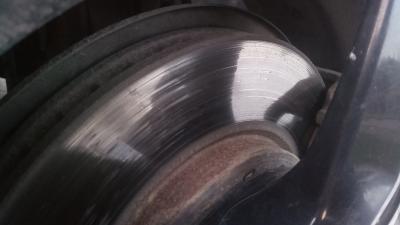

Состояние тормозных дисков:
Колодки стоят родные. Износ порядка 50%
