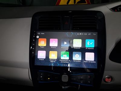

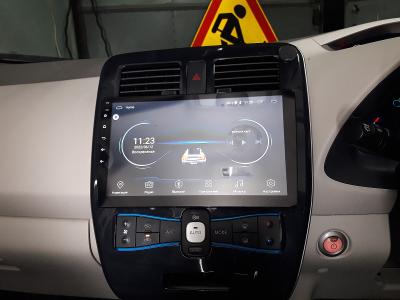

на  G  компл. воткнул андроид 11 магнитолу за 3.500р и норм. все светится . если инересо кину как снюхалась с авто. нах . . платить за перевод ? теперь 10" целый телик :)

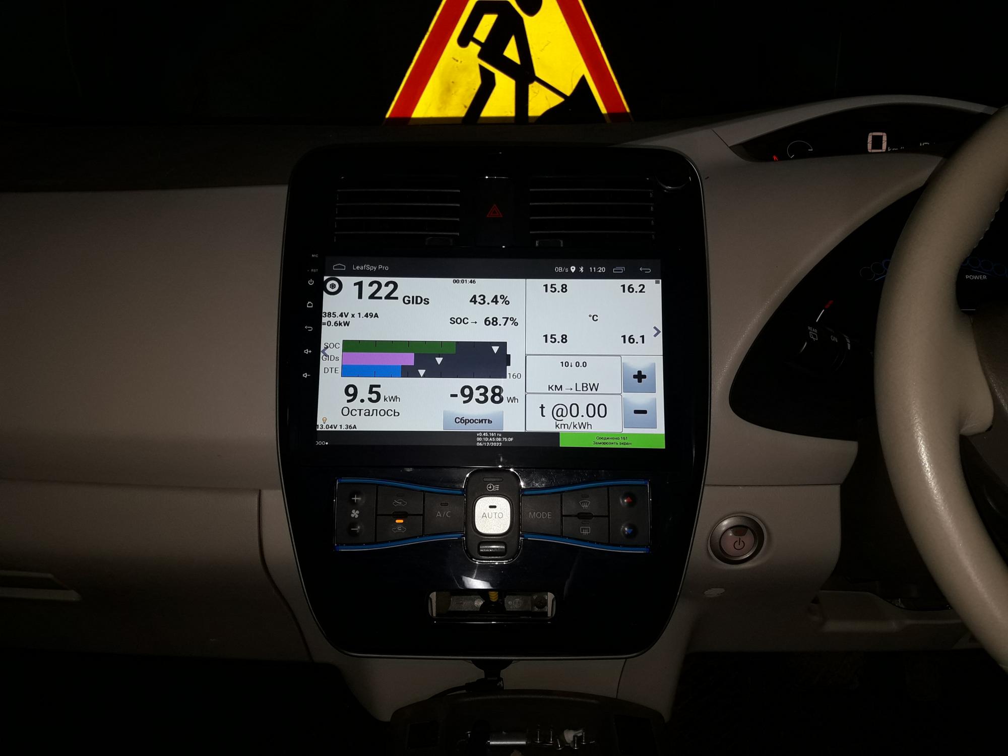

А можно расшифровать?
dsssergei
[user]роман73[/user],  сказал А говори Б - как таймеры настраиваешь, как температуру и направление климата регулируешь, как музыкой с руля управляешь и прочие "как"?..

таймеры не очень удобны , ниссан с env запуск климата с ключа сделал ., на любой leaf тоже можно с ключа или жсм ., по настройкам климата в лифспае есть инфа или доп дисплей ( в кане оч много всего)

андроид 11. размер 10"
2га 32
ценник 3500

Так то без привязки к штатной системе обмена данными. Без мониторинга ресурсов и программирования таймеров.

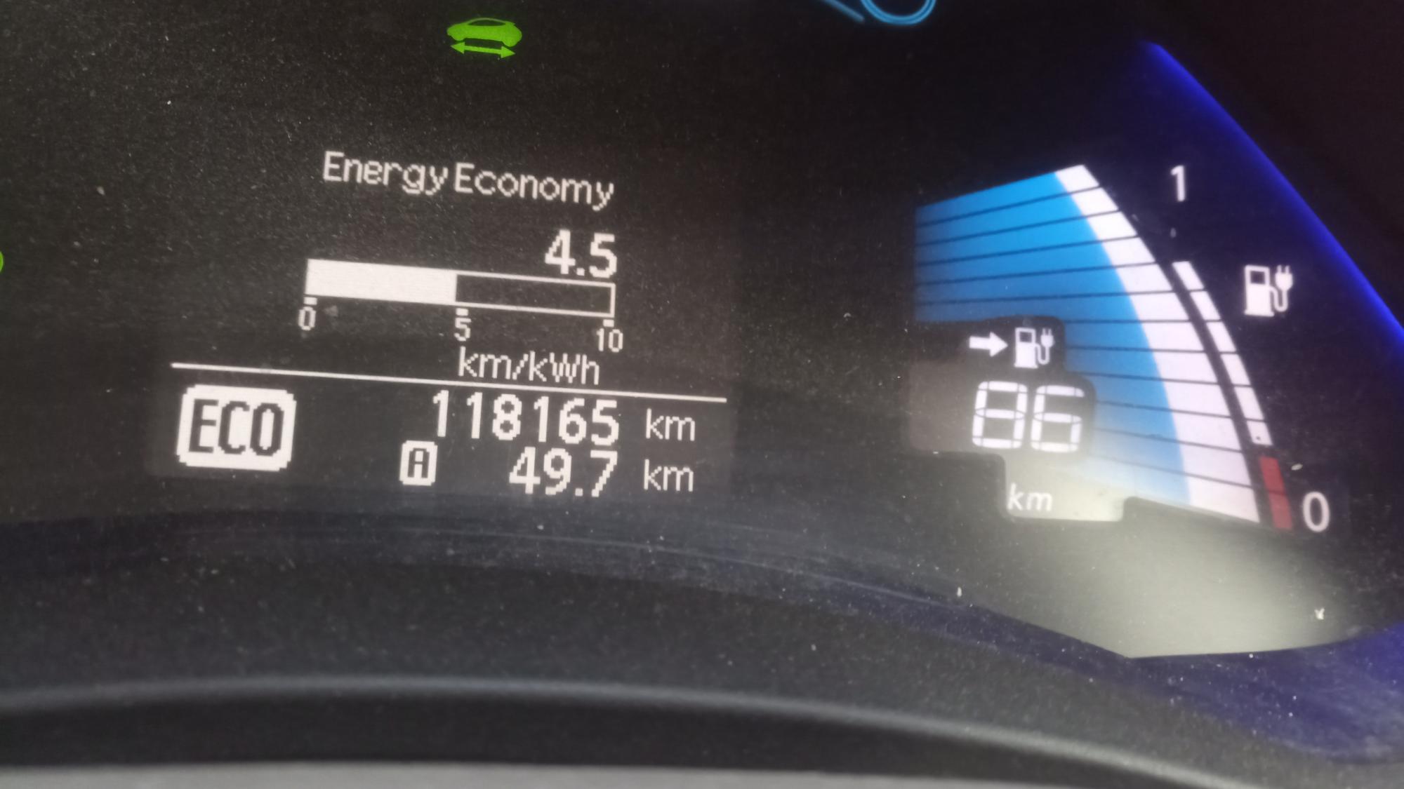

Реальный запас хода автомобиля nissan leaf 2011 год при -7° на улице с включённой печкой на 20°.
Проехал в потоке около 50 км и ещё на десятку осталось.
То есть реальный запас хода при такой погоде составляет около 60 км.
По бортовому компьютеру расход энергии составляет киловатт-час на 4.5 км пробега.

Отвечаю на вопрос о том что считает компьютер: компьютер бортовой считает расход на пробег. На внешние потребители типа печки кондиционера и прочего он считает только остаток хода.
Не понял... вот Ваша конкретная цифра 4.5км/квтч - это только мотор и надо ещё приплюсовать печку и прочее? Или это уже итоговая? Ясно, что печку не считают на километр, но 4.5 - это итоговая цифра?
10 в конце шкалы - это реальная цифра или как 300км/ч на спидометрах?
stels

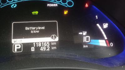

Бортовой компьютер считает только по расходу двигателя как я понял собственных ощущений.
Цифра 10 в конце не отражает реального пробега это запас хода до того как погаснет последнее деление реально на таком запасе хода километров 15 минимум можно проехать.
Один раз ну очень надо было натянуть оставалось такая же цифра я проехал 22 км и машина ещё даже черепаху не показала.
Но полз с медленный и печально в правом ряду
