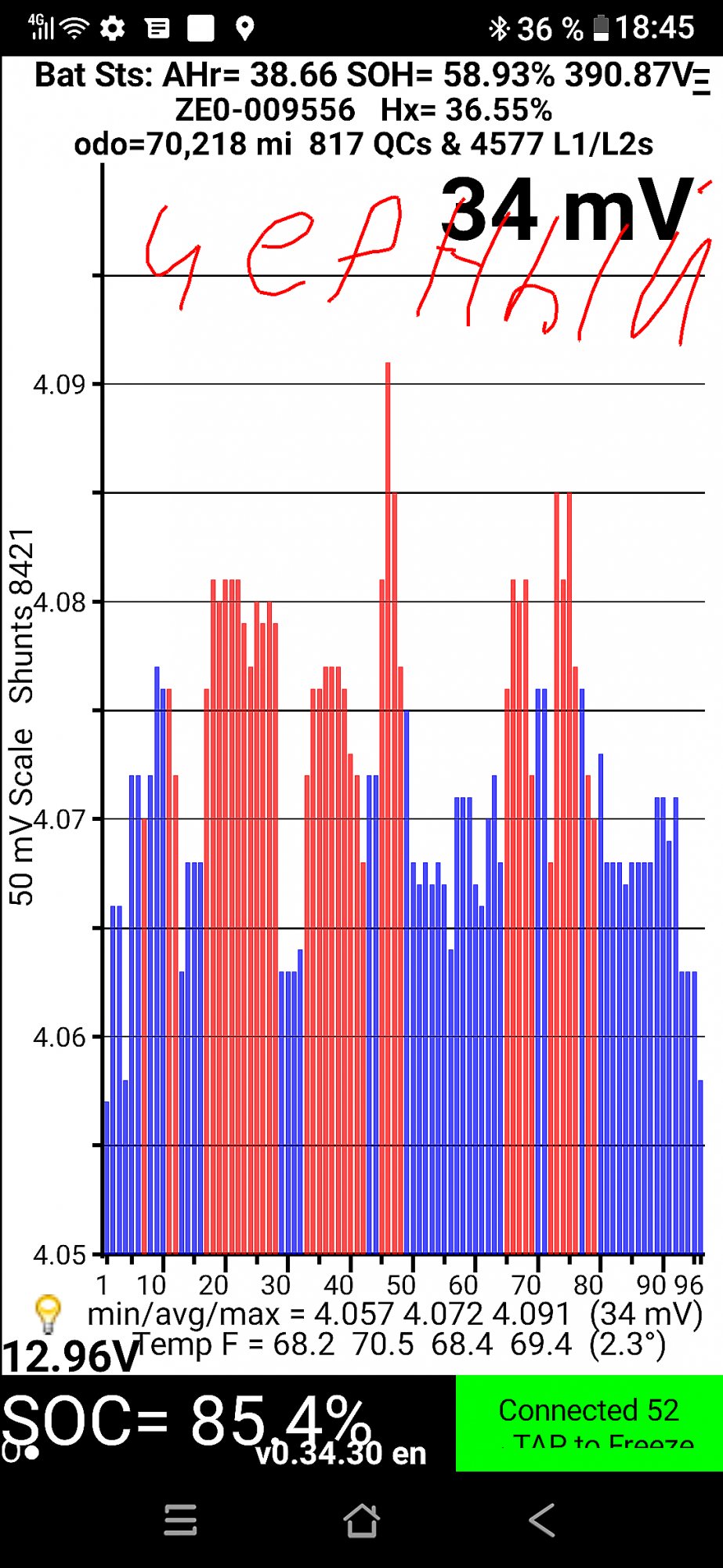

А попробуйте подтвердить этот взгляд. Приехать присмотреть протестировать батарею. Да и вообще есть ли они в наличии. Я прозвонил десяток вариантов и из них всего 3 реальных машины. Когда обзвонил все варианты в регионе выбрал пять которые съездил посмотрел. Из этих 5 одна битая , одна с мёртвой батареей. Одна по базе ГАИ пробилась как BMW...!!?
В итоге осталось 2 машины мы у одной из которых хозяин был в больнице а другие по каким-то причинам отказывались её перегнать на осмотр поближе к Москве даже за предоплату.
Вот и думайте
Вот например так выглядела батарея на самом привлекательном по описанию в нете:
Сергей138
Цитата: Александр CRV от 13 Окт. 2021 в 06:27
Интересно в каких таких интернетах леворуких полным полно и стоят они на 20% больше?
В моем интернете их мало (единицы) и стоят  вдвое дороже. Будь это 20-30% я бы уже купил и мерялся бы с вами пробегами на зарядке :)
Так а за какую сумму машину смотрите??? И года какие??? ...
Добавлено 13 Окт. 2021 в 10:50
Судя по картинке батарейки это 5-6 делений, пробег по городу летом 80-90 зимой 60-70 км))...
stels
Батарея была 5 палок.
Судя по всему там вваливали ей не по-детски. Резина с потертыми краями была заниженная и в обвесе. Вот и возьмёшь такого.
