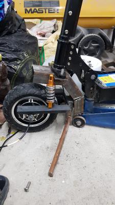

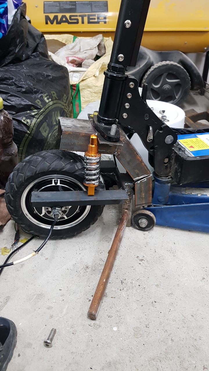

Wanderer89
Всем привет ребят кто менял пружинные аморты на пневму!вы пружинные аморты не выкинули?))очень нужно))
MoRoman
В качестве прокладки можно хоть поликарбонат, он доступен...
Цитата: Wanderer89 от 05 Нояб. 2018 в 23:56кто менял пружинные аморты на пневму!вы пружинные аморты не выкинули?))очень нужно))
не выкинул.. зачем нужны то? У них в ушах не стандартные отверстия на 10мм кстати.. в вело обычно на 12 + бушинги на 12x8
Wanderer89
Цитата: MoRoman от 06 Нояб. 2018 в 08:40
В качестве прокладки можно хоть поликарбонат, он доступен...не выкинул.. зачем нужны то? У них в ушах не стандартные отверстия на 10мм кстати.. в вело обычно на 12 + бушинги на 12x8
мне тут недавно мк перепало с небольшим дифектом,вот задумался о передней подвеске
Вот поэтому аморты и нужны оранжевые)))
MoRoman
Если интересно моё мнение - не нужны... дело в том, что они по осям 120мм, захотите пневму - она 125мм...
Вам надо другие... собственно у меня тоже есть, по осям 125мм.. вот черные на фото в сравнении оранж..
