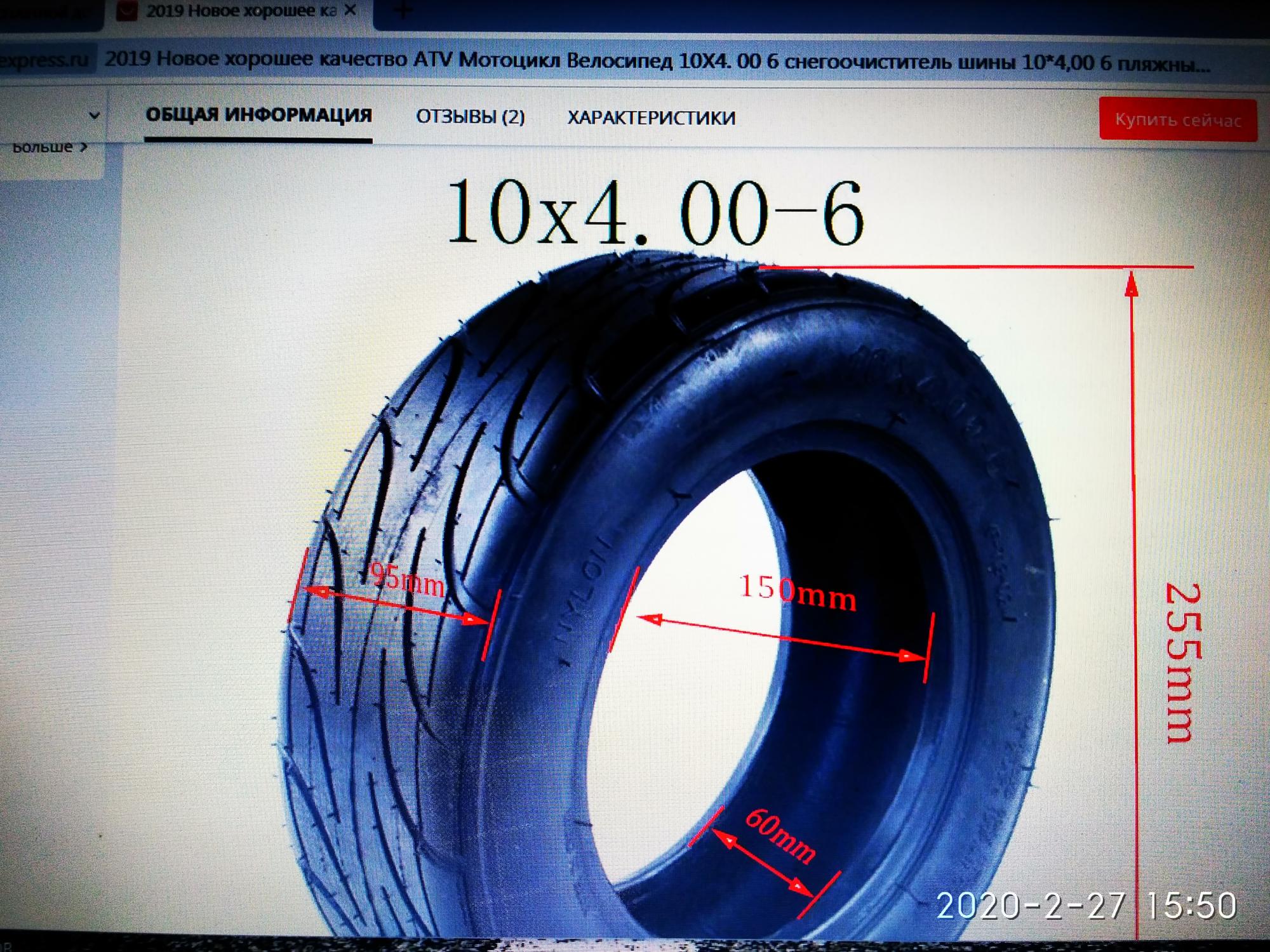

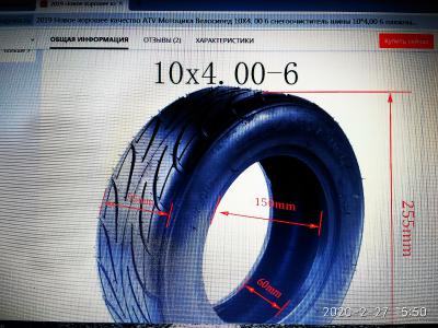

Подскажите такая шина войдет в заднюю вилку не цепляя гайки амортов ?
AVfinder
Думаю по ширине не пойдет. Летом тоже экспериментировал с покрышками,результат пИчальный. На передок( мотовилка ) встаёт,задняя подвеска - нет.
https://electrotransport.ru/index.php?topic=54325.msg1720424#msg1720424
SpS (custom) 2x1500W 60V Custom mod 2x Infineon 4 12FET.Cycle Analyst./ Tuning suspension by MoRoman
Vlad/Ivan
Выходит что кроме как стоковые никакие не подойдут ?
AVfinder
Есть спорные компромиссы... Лето откатал на этих : https://aliexpress.ru/item/32795753368.html?spm=a2g0s.8937460.0.0.7e912e0e3IelP2 Но качеством не очень доволен. Диаметр чуть меньше стока,дорогу держат хорошо,шума намного меньше...но... Качество резины "гуляет" ...У некоторых владельцев грыжы вылазили...

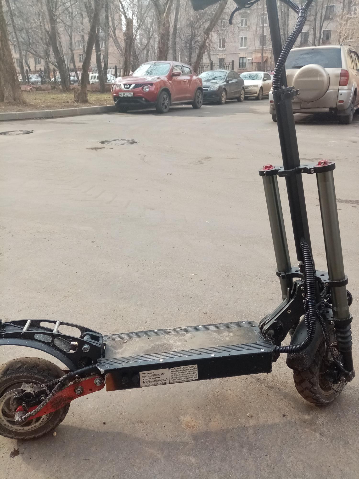

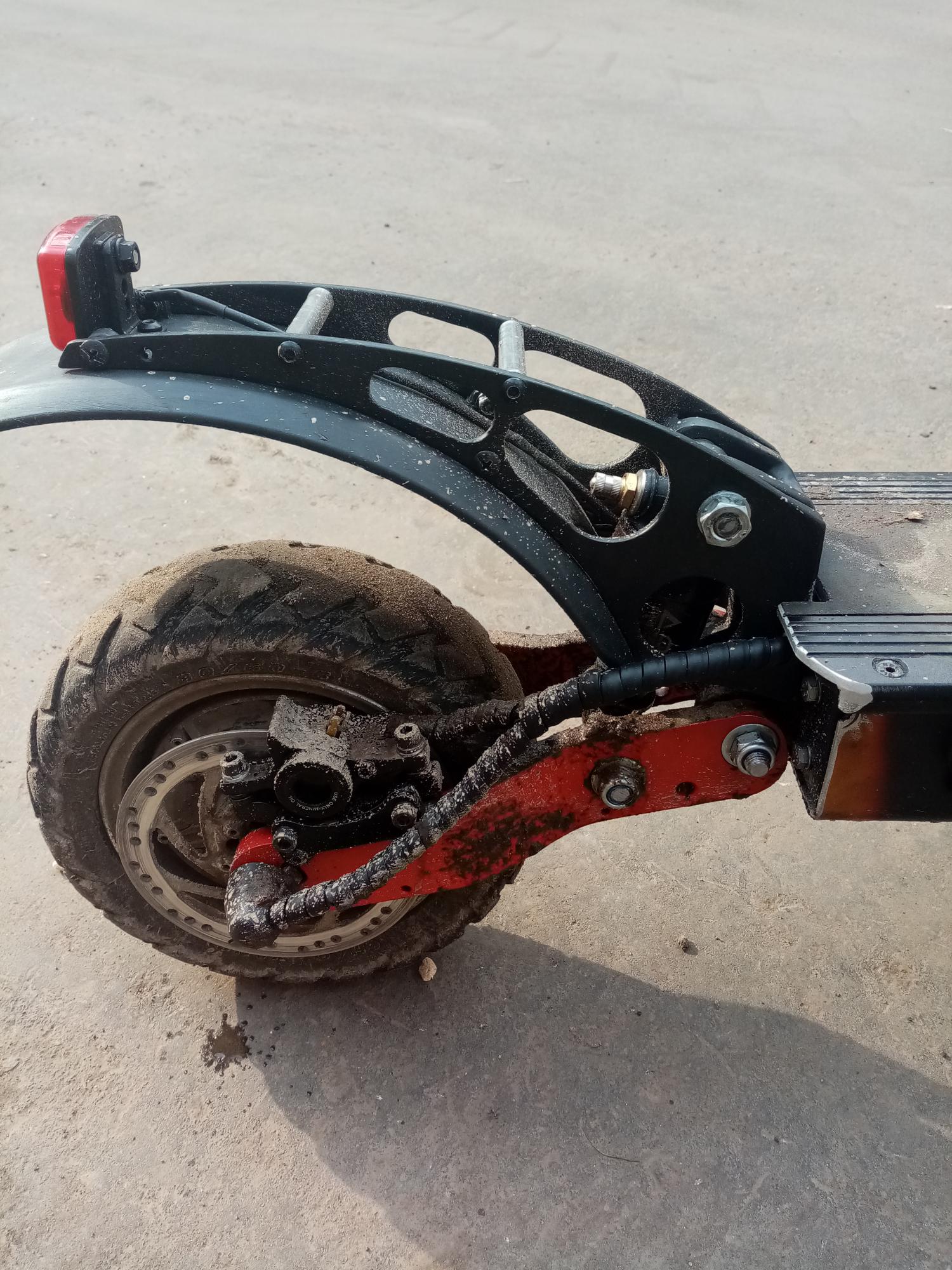

Всем привет. Сегодня наконец испытал мою новую подвеску с крепежом с подшипниками. Что хочу сказать разница между штатной подвеской и этой просто земля и небо. Отрабатывает очень здорова как на небольших неровностях  так и по бездорожью. Аморт теперь отрабатывает на 100%. При поворотах подвеску не ведёт в сторону и  ротор не шоркает о колодки. Короче говоря только положительные эмоции.
MoRoman
[user]sidoy75[/user], клёво.. :) У меня теперь тоже подвеска такая будет ;) Впереди только наверное свою рычажку оставлю.
