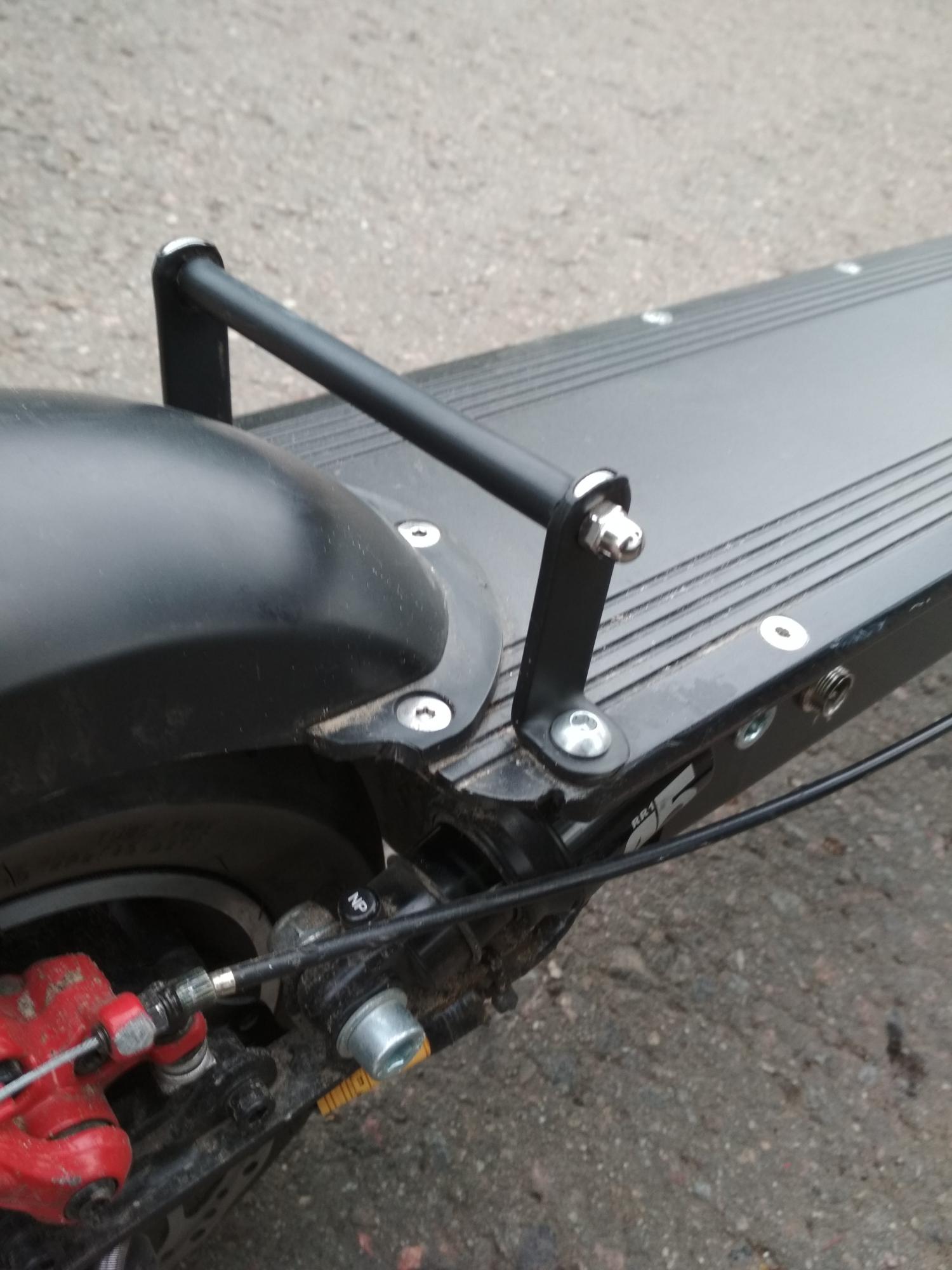

Добрый день товарищи, купил с рук данный агрегат 1200w 26mah.
1. Очень сильно гремит передняя вилка, что такое может быть и как это лечить?
2. Перед эти самокатом отьездтл год на куге макс спид 500/11000
по ощущениям один в один по мощности ( ожидал более интересных ощущений)  на тех же подьемах где куга ехал 30 этот едет 30, никакой прибавки в мощности не почувствовал. Единственное что да, пробег существенно возрос. С чем мб связано? На колесе стоит маркировка 1200w.
3. Где купить и от какого самокат подойдет нормальное заднее крыло с ручкой либо отдельно ручка для переноски?
AVfinder
Прочтите данную тему,в ней есть ВСЕ ответы и решения на все ваши вопросы,даже о которых вы и не догадываетесь еще. Я без сарказма
