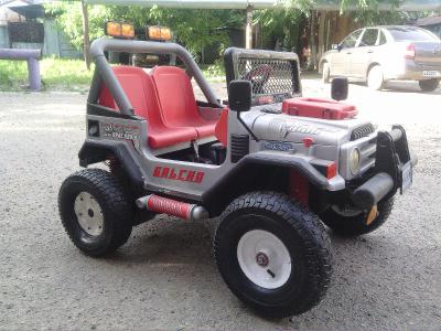

По фоткам это глобально повышает центр тяжести. Добавить еще кузов и сиденья и уже какаято высокая табуретка которая по идее для бездорожья, но дети даже продвинутые слетают с квадрика на бездорожье или руль теряют на колдобинах. Не знаю может рулевой редуктор машинок улучшает дело, но выпрыгнуть с машинки сложнее при критическом наклоне.
Я вот возился с переделкой на рычаги на квадрик недавно. По всему выходит, что от них лучше отказаться. Либо клиренс никакой либо центр тяжести высокий вот и решай.
Любая конструкция это совокупность технических решений .
И не надо ее сразу рассматривать как руководство к действию .
Вот вариант для  любителей низких ЦТ .
А это всего лишь для гонок с горки ! ;-)

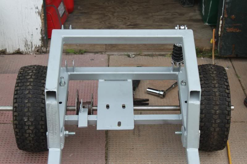

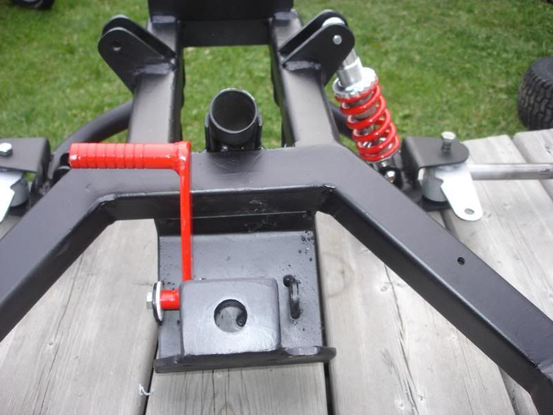

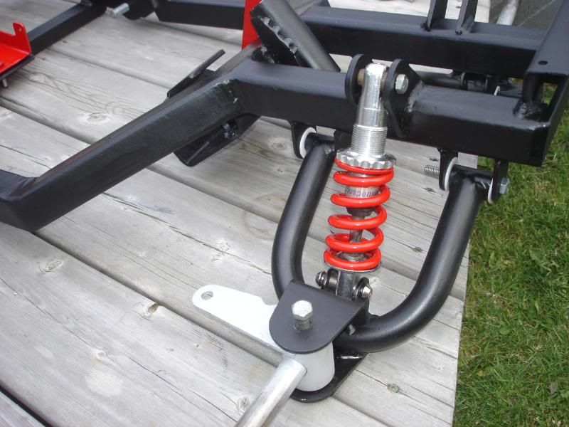

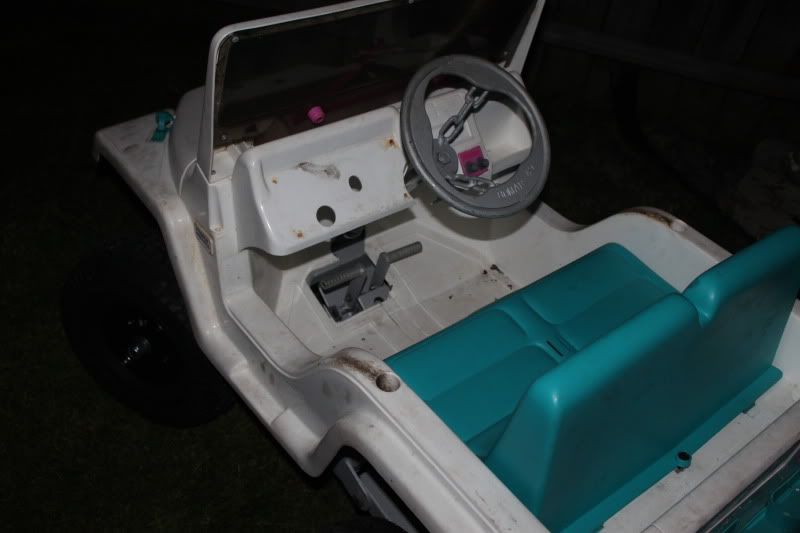

А вот апгрейд пластиковой машинки(жалко что бензинка но нам для примера подойдет)
Тут уже покрашенный кузов смотрится гораздо солиднее
Остальные фото под спойлером
Тут остальные фото http://www.modifiedpowerwheels.com/forum/topic.asp?TOPIC_ID=17704
Stalker
На передок надо было цельную балку ставить , а не это извращение с короткими рычагами .
И с рулевой проще бы было .

Цитата: Stalker от 05 Июнь 2018 в 22:33На передок надо было цельную балку ставить , а не это извращение с короткими рычагами .
ну а может он сварщик с тюнинг сервиса
Stalker
Геометрия подвески от этого не улучшится .
Тогда бы хоть рычаги на одну ось посадил .
Все  длина больше бы была .

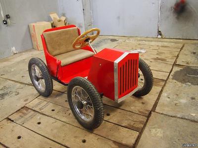

Один мой подписчик прислал свою детскую машину
Мне показалось она очень забавной  :-)
К сожалению не сообщает о скорости, но по фото видно что там скорее всего мотор-редуктор стеклоподъёмника и скорость по моему предположению примерно 3,6 4 км/час
макса
не в скорости дело, а в исполнении... прикольная.
Alex_mac
Цитата: ILYANOV от 25 Июль 2018 в 11:37К сожалению не сообщает о скорости, но по фото видно что там скорее всего мотор-редуктор стеклоподъёмника и скорость по моему предположению примерно 3,6 4 км/час
он наверное мебельщик. ему интереснее такую карету стилизованную сделать.
