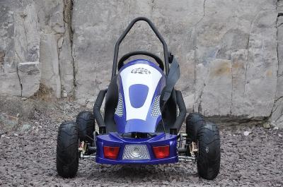

1 пример
Электрический багги Sherhan GK-003
                Габариты электромобиля:
- длина 133 см;
- ширина 81 см;
- высота 93 см;
- вес 59 кг;
Двигатель:   электрический, 800 ватт.
Аккумуляторы:   36V(3*12V)/12Ah.
Пробег на одной зарядке :   20 км.
Привод:   цепной.
Первая скорость:   5-7 км/ч.
Вторая скорость:   13-17 км/ч.
Третья скорость:   23-25 км/ч.
Тормоза:   передний, задний - ножной, дисковый.
Колесные диски:   штампованые.
Максимальная грузоподъемность:   75 кг.
Цвета:   чёрный, красный, синий.
Колеса:   пневматические, резиновые, бескамерные 13*5-6.
Рама:   усиленная, стальная, трубчатая.

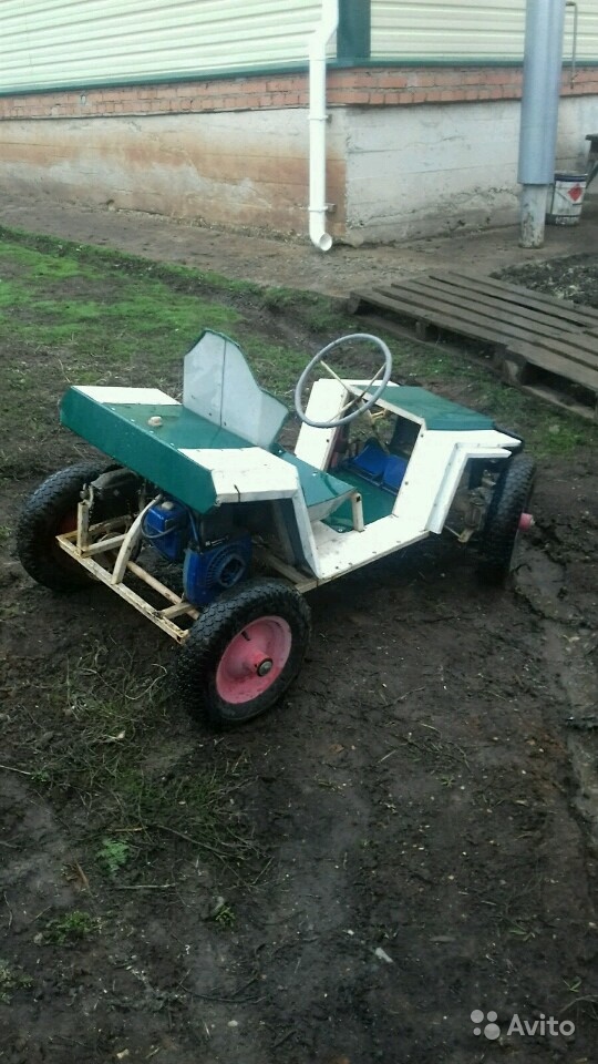

ILYANOV
Найдено на просторах авито
Правда бензинка но рама интересна

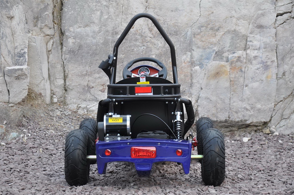

#2

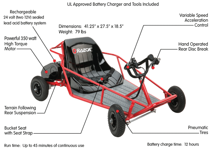

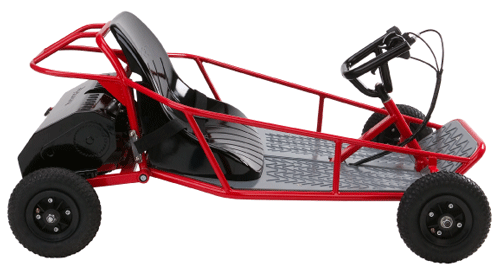

Технические характеристики (гуглоперевод)
До 45 минут непрерывного использования
Мощный 350-ваттный электродвигатель
скорость до 9 миль / ч!
Двигатель с большим моментом
Управление ускорением с переменной скоростью
Ручной задний дисковый тормоз
Ковшовое сиденье с ремешком
24V (2 12V) герметичная свинцово-кислотная аккумуляторная система
Время зарядки аккумулятора: 12 часов
Вес продукта: 64 LBS
Размеры собранного продукта: 44 "x 27,5" x 19 "
8-дюймовые пневматические шины и рельеф после задней подвески для плавной езды
Оформление и технические характеристики изделия могут быть изменены без предварительного уведомления
Возраст: 8 и выше

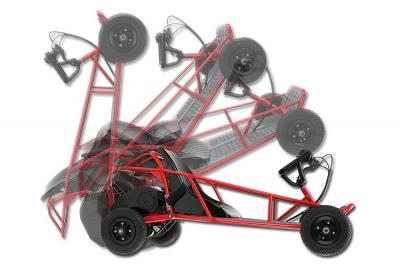

Razor Dune Buggy 350 Watt Kids Electric Ride-on Go-kart.

Это тарабайки :) Довольно распространенное направление строительства

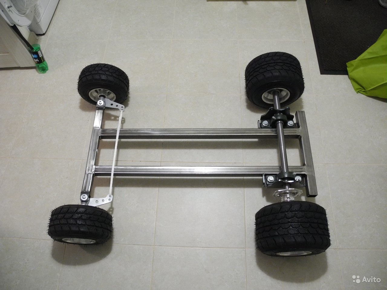

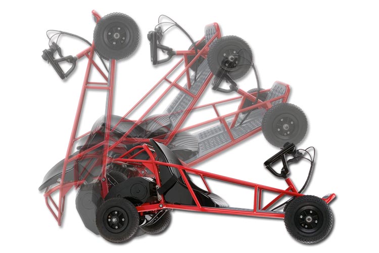

вот картинг неплохой
Stalker
#5
Это не картинг , это хвост от карта с батареей в картонной коробке .
Без общего вида конструкции это мало что дает.
Прикрутить на карт электромотор - больших познаний не надо .
А вот построить электоболид  , это уже из другой оперы.............

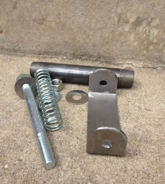

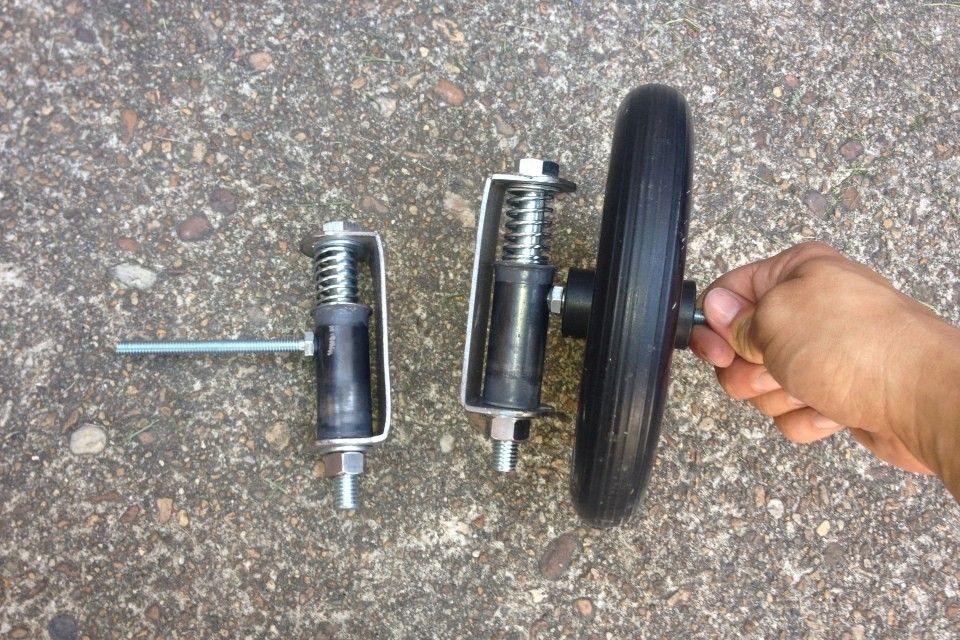

Интересный простой вариант передней подвески детского авто, не встречал

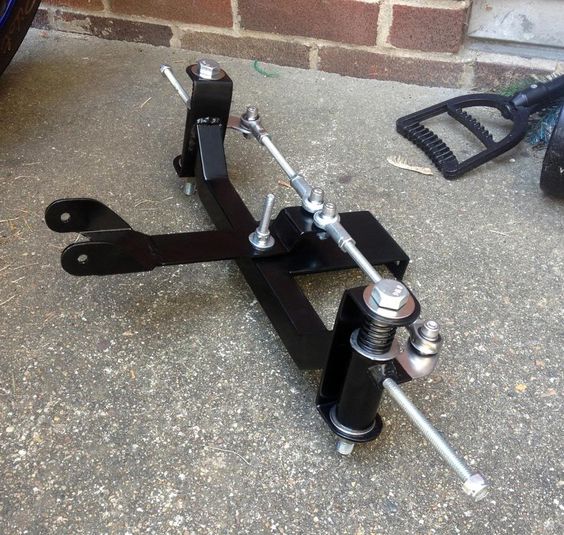

интересный вариант передней оси

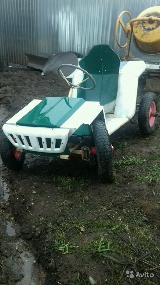

В своём городе на авито продают вот такое бензиновое чудо

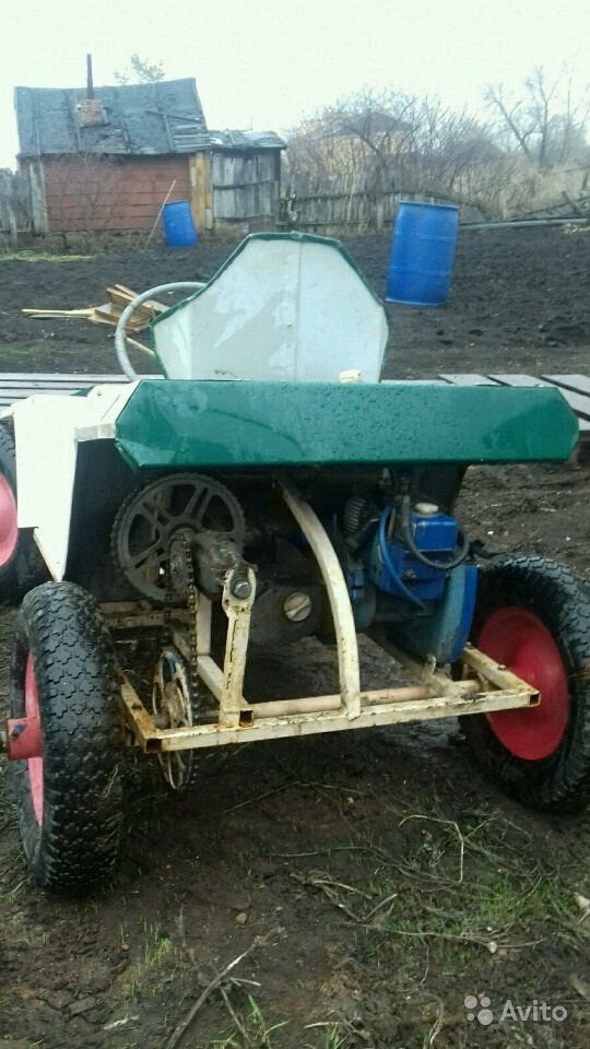

Но самое интересное это как организован редуктор задней оси
Это ручная дрель, что интересно плоскость цепи мотора получатся поперек оси автомобиля и это даёт много возможностей для установки разных моторов
И вот что пишет автор-продавец
Продаю детскую бензо-машину.Двигатель от бензопилы.Самоделка. 2-е скорости -5 и 10 км.час. Газ дал-поехала.Газ сбросил-встала. Для детей от4-ёх,5-и лет. До 10-и лет
То есть можно менять скорость!!!

методом переворота дрели?! в ручнике переставь на другую шестеренку и будет тебе счастье.
а по теме- уродец. ничего интересного. бенза за спиной с непонятной кинематикой- тут у взрослого то на бензине сорвет что-нибудь жопа полная. а там ребенок и все это за спиной.  подклинит сцепление и вот начнется...
ничего интересного.

А ручная дрель в качестве приводного редуктора :laugh:
У нее ресурс ниже плинтуса (она же без подшипников, в смысле шариковых).
Вот в качестве рулевого редуктора пойдет
Alex_mac
Цитата: Stalker от 04 Июнь 2018 в 19:26А ручная дрель в качестве приводного редуктора
да она не сильно то и нужна- усилие на руле весьма маленькое. смысл вообще ее применять?
