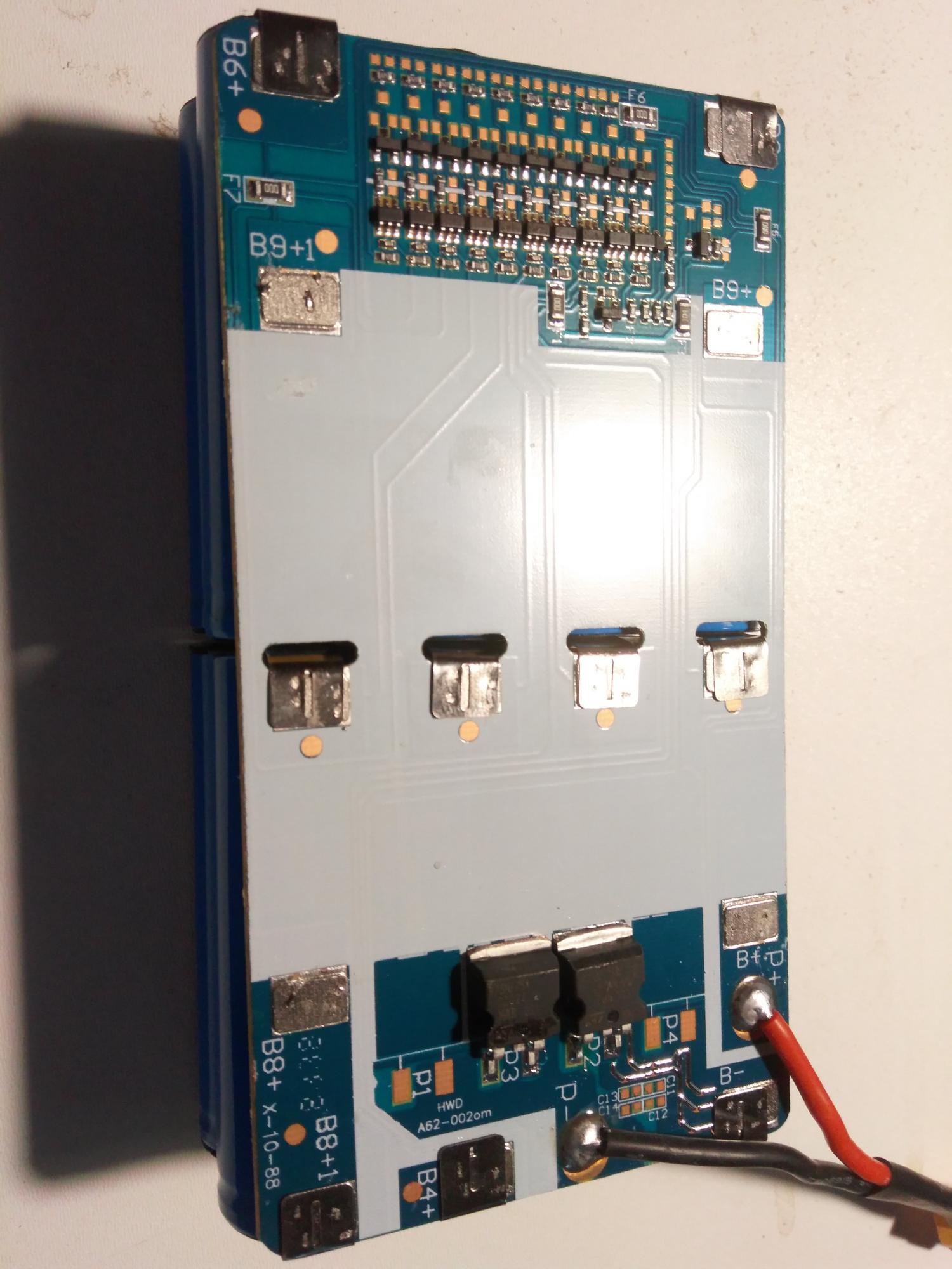

Коллеги. Помогите опознать BMS.
BMS 10S 36в.
Ключи два больших P75NF75&  вот как не смотрю, а именно апостроф  :pardon:
Есть тут балансировка или нет?
Thunder_blade
[user]rgusev[/user], Обычная БМС на Рассыпухе, Со второй стороны фото давайте, вероятнее что БАЛАНСИРОВКи на ней все же нет.
rgusev
обратная сторона пустая. даже разводки нет. односторонняя плата
Thunder_blade
6441bm3
