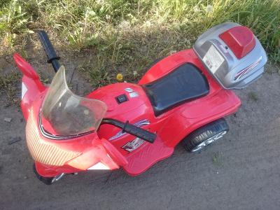

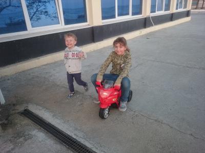

Решил поделится своим опытом переделки-постройки-эксплуатации детского электротранспорта.
За основу был взят трехколесный электромотоцикл Astro Avanti.
TTX:
максимальная скорость до 3.5 км/час;
вес 4.5кг;
свинцовый аккумулятор 6V/4Ah;
привод на одно колесо;
управление педалью вкл/выкл;
музыка/сигнал.
Цена - в районе 3тр, нам его вообще отдали друзья))
Эксплуатировать данную технику начали в 3 года.
Как вы понимаете из ТТХ, это не более чем игрушка.
Которая надоест, причем быстро - 3кмч даже в 3 года скучновато))

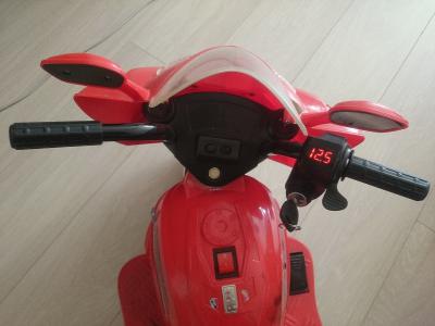

В общем, набросал я себе план: аккумулятор 12В и плавное управление мощностью (дабы редуктор не разорвало).
Есть платы плавного старта - сначала хотел такую, но подумал тоже быстро надоест, нужен нормальный газ.
Спасли как всегда китайцы))

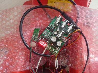

Шим-контроллер (400р):
https://ru.aliexpress.com/item/1pcs-Digital-PWM-DC-motor-governor-DC-motor-drive-switch-30A-6V12V24V48V/32800605285.html
Курок газа с индикацией напряжения и ключем (500р):
https://ru.aliexpress.com/item/Electric-Bike-Twist-Throttle-Grips-With-LED-Display-Screen-Handle-Key-Knock-Electric-Bike-5-wires/32813540947.html
Аккумулятор сначала думал тут второй свинец 6V докупить, но китайцы...
liion 12.6V 7Ah с зарядкой (1000р):
https://ru.aliexpress.com/item/Portable-Super-Rechargeable-Lithium-Ion-battery-pack-capacity-DC-12-V-6800-Mah-CCTV-Cam-Monitor/32342489317.html
Аккум liion 3s2p - не весит вообще ничего (~300г). Также пошел в дело как мобильный повер-банк))
Итого комплектующие 2тр
С комплектующими все понятно, осталось со всем этим взлететь))

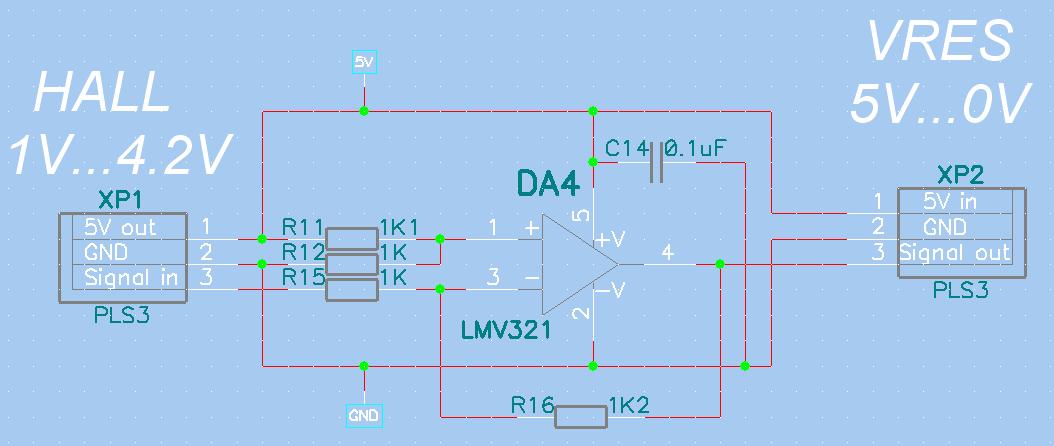

Проблема была одна - согласовать курок газа на датчике холла с платой ШИМ.
Электроника на плате ШИМ на 5V - удобство.
Штатно для регулировки скважности используется переменный резистор меняющий напряжение на АЦП контроллера 5V~0V.
То есть 5V соответствует скважность 0%, 0V соответствует 100%.
У курка газа наоборот: 1V полностью отпущено, 4.2V полностью нажато.
Посчитал инвертирующий усилитель, получилась схемка.
Собрал на какой-то платке.
Все заработало.
Итого, что получилось.
Вес чуть меньше 4кг и очень компактный - ребенок его спокойно таскает сам, где нужно.
Донести до садика или от садика - вообще не проблема, даже хрупкой жене))
Максимальная скорось в районе 6~7кмч - слегка вприпрыжку за ребенком)) Тормозит сбросом газа.
С газом управляться ребенок научился вмиг, может ездить как очень медленно, так и быстро.
Проходимость и тяговитость получились вполне приемлимыми и по снегу ездит и в горки таскает (не крутые, в крутые буксует).
Аккумулятор высадить в 0 еще ни разу не удавалось, думаю пробег на одном заряде десятками километров исчисляется))

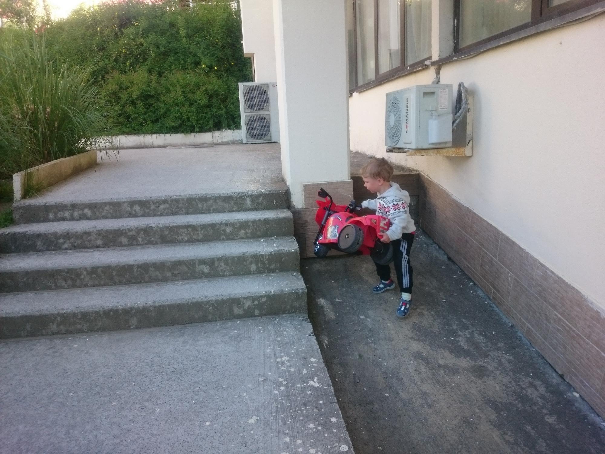

Стресс-тесты техника прошла в конце апреля в Лоо. Группа из детада, катающаяся по очереди - это фигня))
День езды по пансионату во всех направлениях и вверх и вниз под всеми детьми пансионата выдерживает))
Возит даже лбов под 40кг.
Только BMS иногда аккум отключает, если такой лоб слишком резко жмет газ))
Дети на удивление быстро решили данную проблему - после отрубания БМС моцик заводится с толкача.
То есть если мотоцикл толкать, мотор начинает работать генератором и снимает защиту с БМС, как подключение зарядки.
Дети сами дошли до этого!
Мотоцикл везде производит фурор, родители лопаются от зависти))

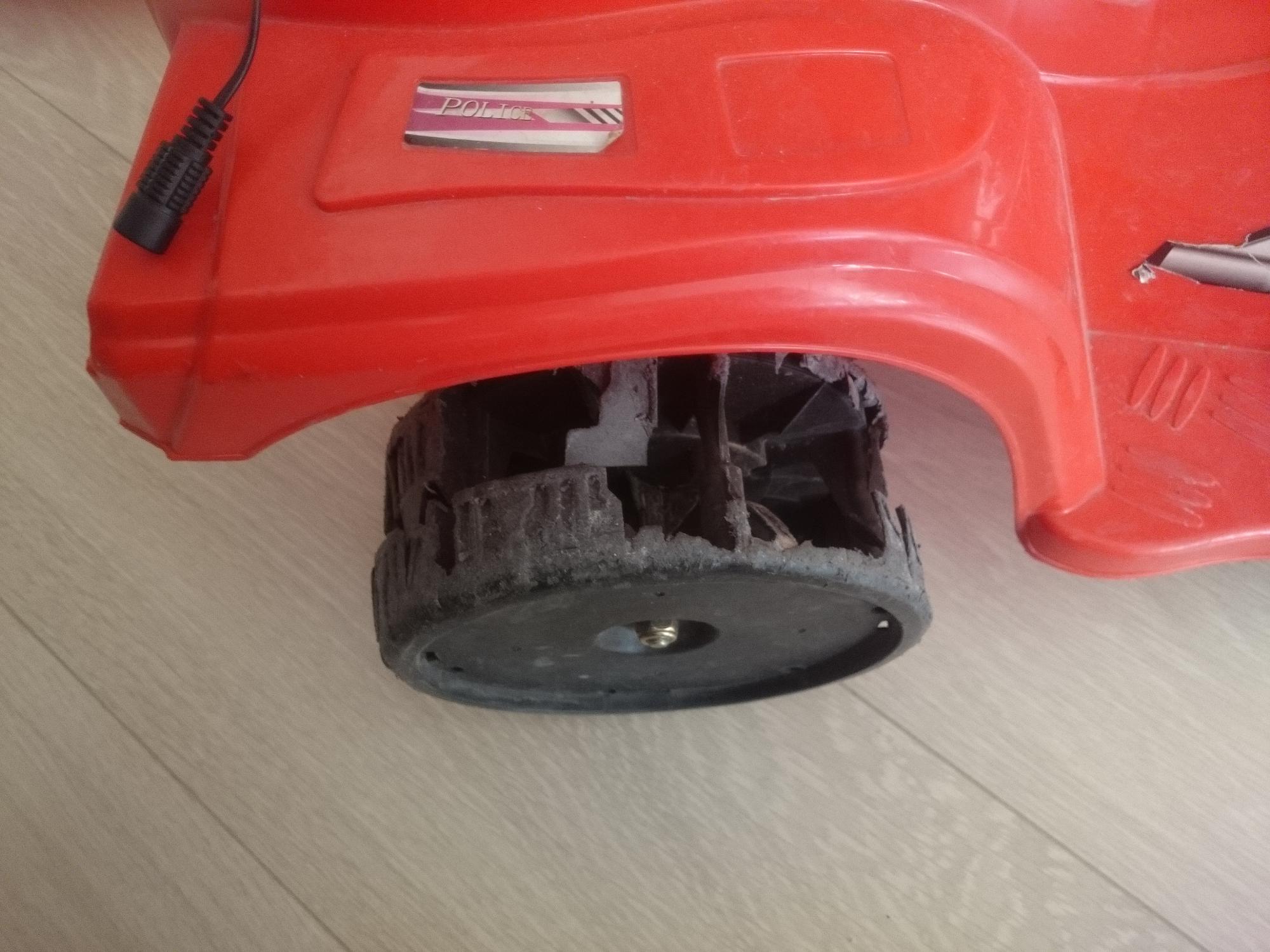

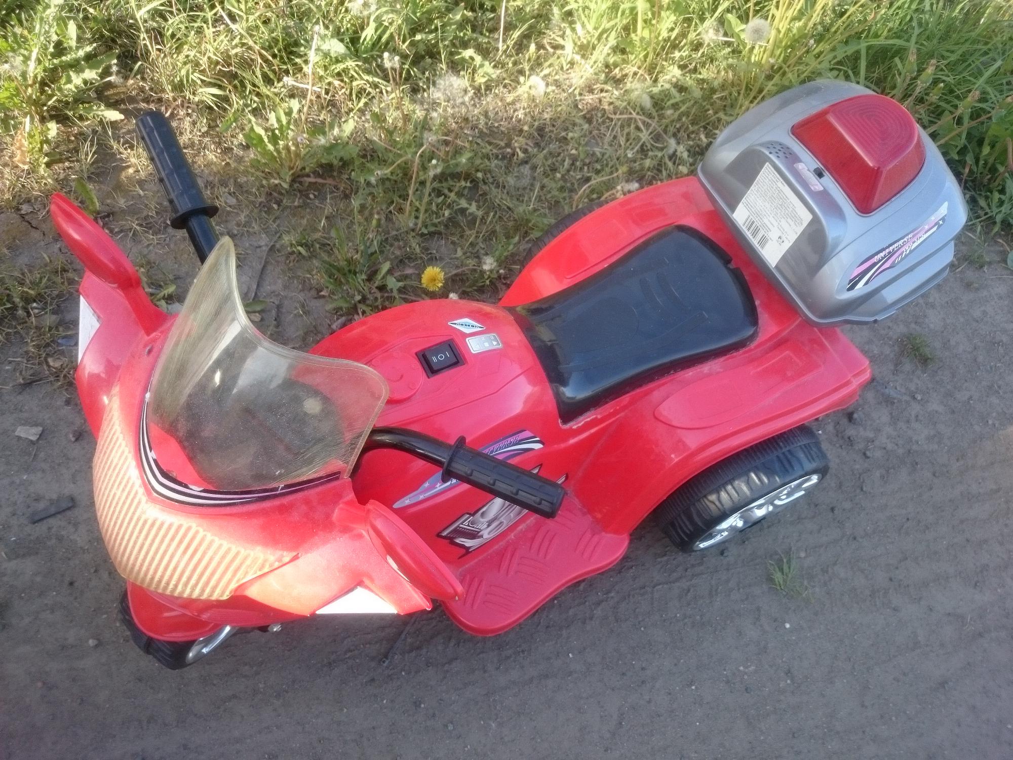

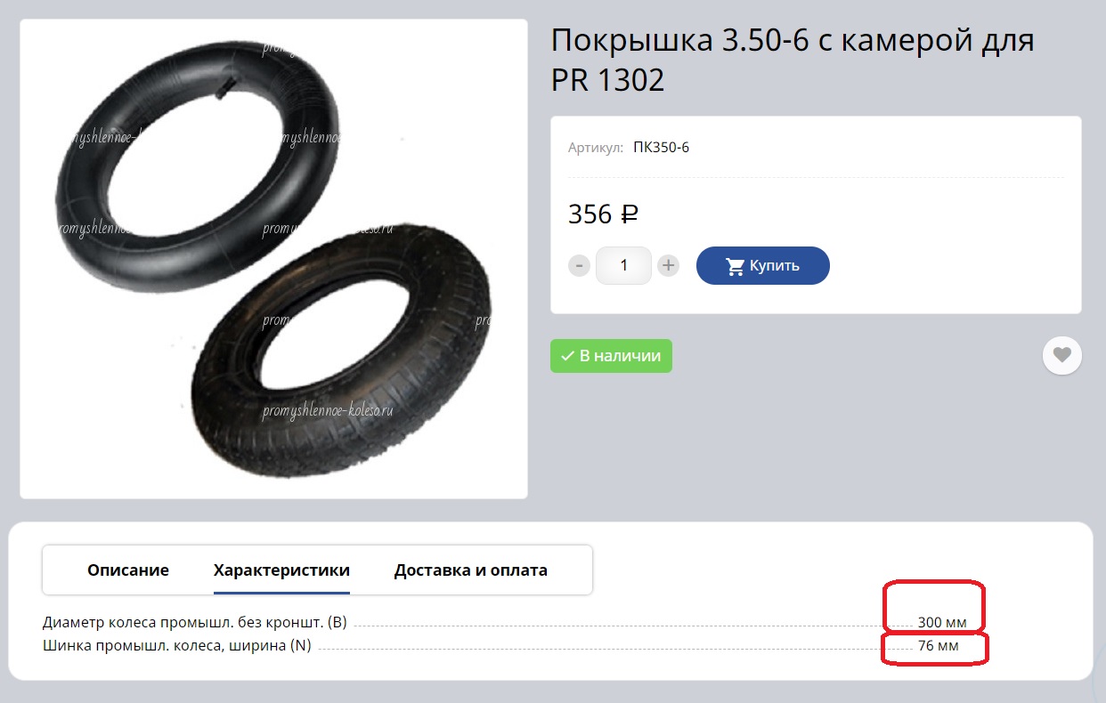

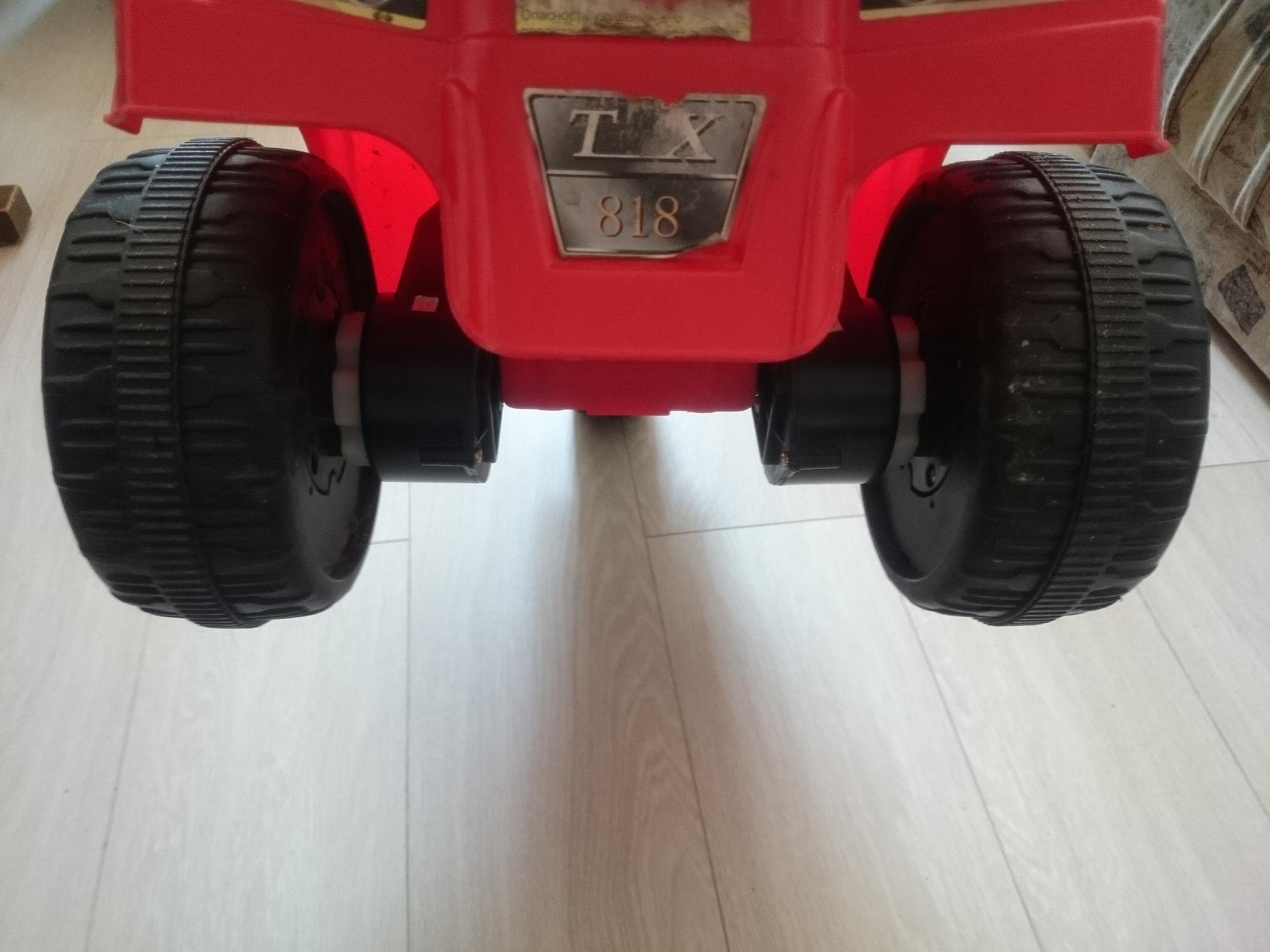

Проблема на данный момент одна - сезон еще почти не начался, а сносились колеса((
Теперь в планах заказать с али пневмошины 8~10 дюймов и два мотора-редуктора на 12V / 30000rpm с 550 коробкой.
Расчетная максимальная скорость будет 13кмч. Да, пропадет легкость, но и ребенок растет и желает большего))
Но везти с али - пара месяцев, то есть фактически к следующему сезону будет((
Пока ищу временное решение с колесами на этот сезон...

Контроллер управление резистором - 5 проводов.
Ручка газа с холлом.
Как подружили ?
Тему почитайте - я же там все написал, даже со схемами.
5 проводов:
2 это вкл/выкл платы ШИМ - завел тупо на два контакта от ключа замка зажигания,
3 это обычный потенциометр (5В, сигнал, GND) - включил через инвертирующий усилитель от холла газа.

Mit
Цитата: Mit от 23 Май 2018 в 20:08
5 проводов:
Задача сконвертировать напряжение 0.9~4.2V с датчика холла в pwm-контроллер 5V~0V.
Используем инвертирующий усилитель.
Начальные условия:
C = 4.2V  \       /   F = 5V
B = 2.6V        V          E = 2.5V
A = 1.0V  /       \   D = 0V
Коэфициент усиления:
K = -R2/R1 = (D-F)/(C-A) = -5/3.2 = -1.56
Средняя точка:
V = (B*K-E)/(K-1) = (-2.6*1.56-2.5)/(-1.56-1) = -6.56 / -2.56 = 2.56
Резисторы средней точки:
Rup=1K2 Rdwn=1K
Моделирование в протеусе показало, что Rup лучше поставить 1K1
для гарантированных 5V в pwm при 0 с датчика холла.
Резисторы усилителя R1 (инвертирующий вход), R2 (обратная связь):
R2 = -K*R1 = 1.56*R1

Цитата: Петя от 23 Май 2018 в 20:14
На схеме показано только холл....
Слева холл, справа резистор (вернее не резистор, он выкинут, а плата ШИМ).

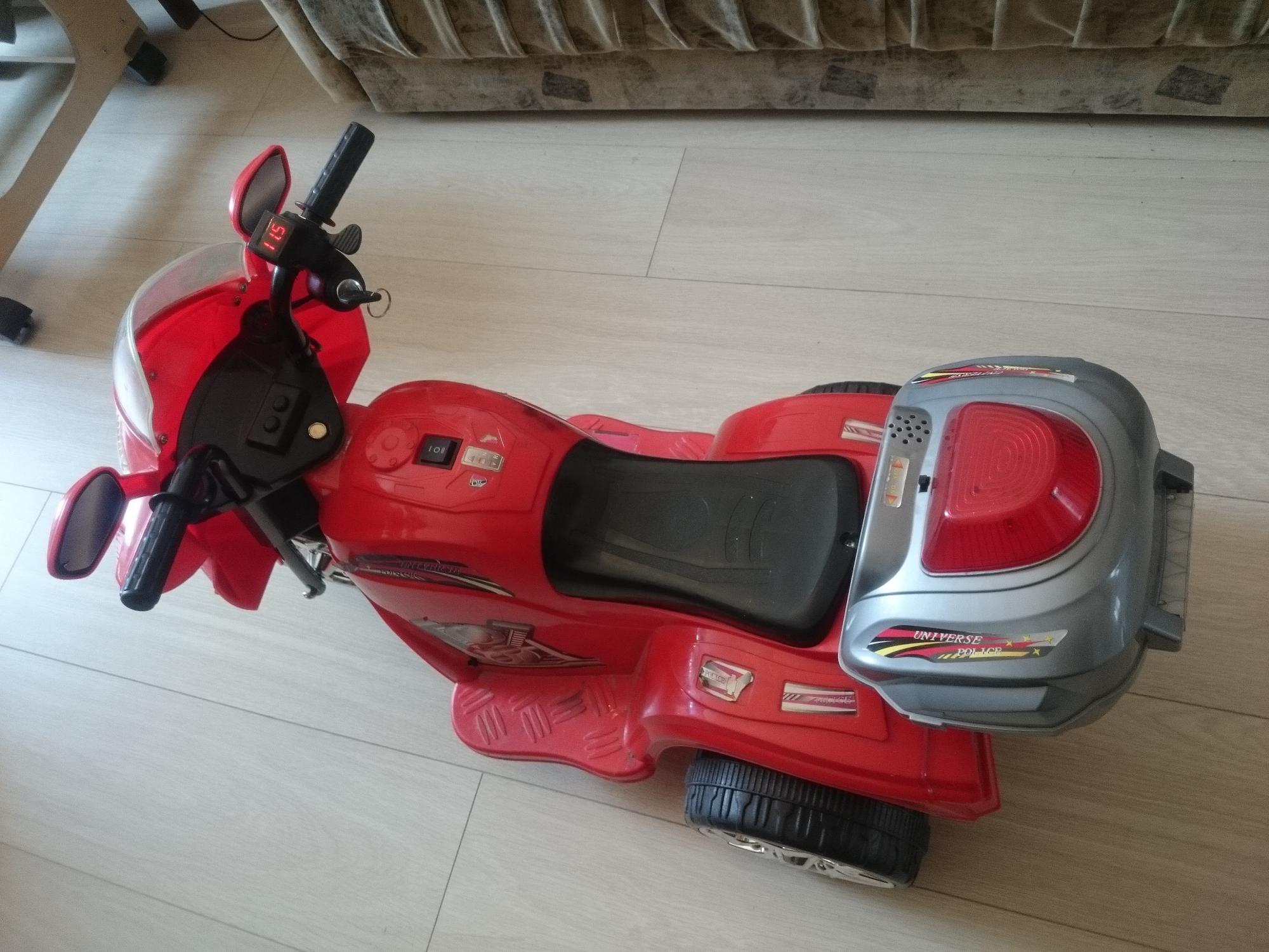

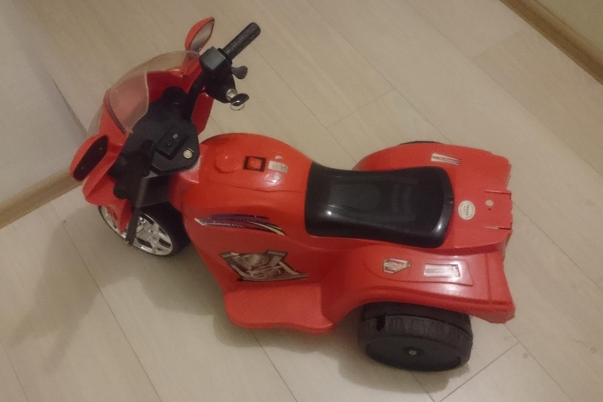

Авито рулит)) За 1000р купил фактически новый такой же мотоцикл))
Теперь мой мотик не только на новых колесах, но и полноприводный))
При нажатии газа в пол, делает свечку))
Alex9944
Спасибо [b-b]Mit[/b-b] за схему сделал что то подобное, но только на операционном усилителе LM358.
Есть проблема. При полном газе не выходит напряжение в 0V, остаётся 0,75V. Соответственно и ШИМ работает только от 0 до 72%.
Как исправить такое?
Резистором R3  6,49к выставляется начальное напряжение 2,83V. Генерации сигнала нет.
Спасибо за помощь!!!
Mit
Резистор R3 это обратная связь, не корректно им "выставлять". Он влияет на весь выходной диапазон напряжения. Им можно сужать-расширять.
Напишите, какие вам нужны пороги напряжений на выходе и я подскажу, какие резисторы поставить.
Если я правильно понял, то 2.83В - это уровень отсутствия ШИМ, а максимальный ШИМ - 0В.
Тогда так:
Поставьте для средней точки: Rup=1K5 Rdwn=1K
и по входу и обратной связи резисторы по 1K
Тогда у вас входные 1В~4В будут инвертироваться в 3В~0В,
А подстроечник ставьте лучше вместо Rup - тогда у вас остальные три резистора будут по 1К - не запутаетесь.
Подстроечником сможете выходной диапазон вверх-вниз двигать.
Соответствие вашей схеме - Rup (R2), Rdwn (R4), входной (R1), обратная связь (R3)
