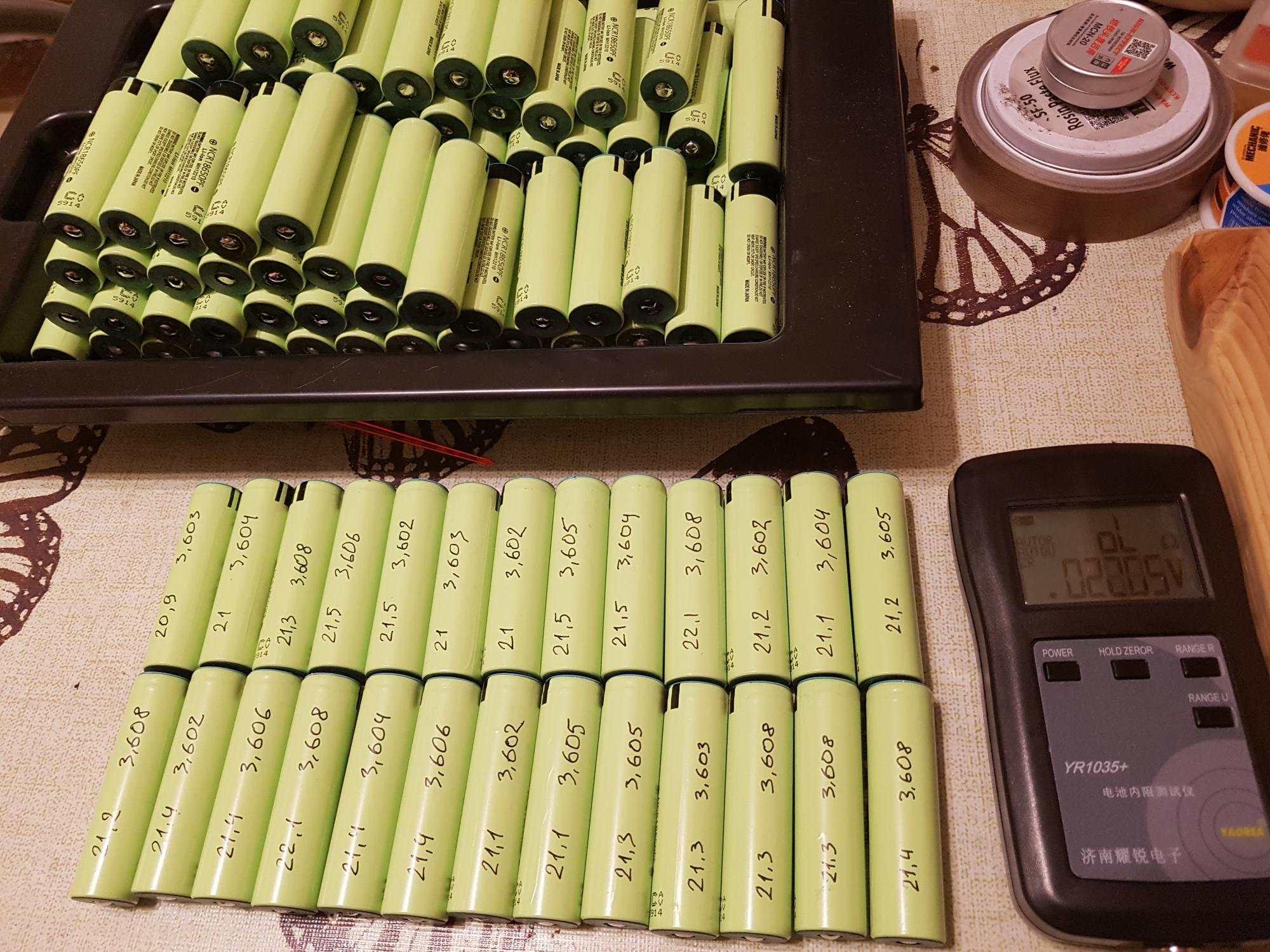

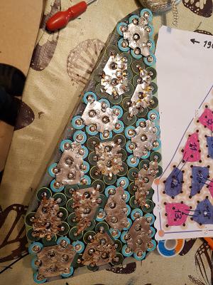

Зато я закончил облуживание ячеек и приступил к замеру сопротивления,чтобы потом рассортировать их.
Для сравнения новая ячейка от Сони
Всё замерил, большинство ячеек от 21 и до 22 mОhm ,максимум - 22.6 mOhm и их совсем мало. Поэтому уже 13 из них отбраковал.
Миникрошка 4 витка

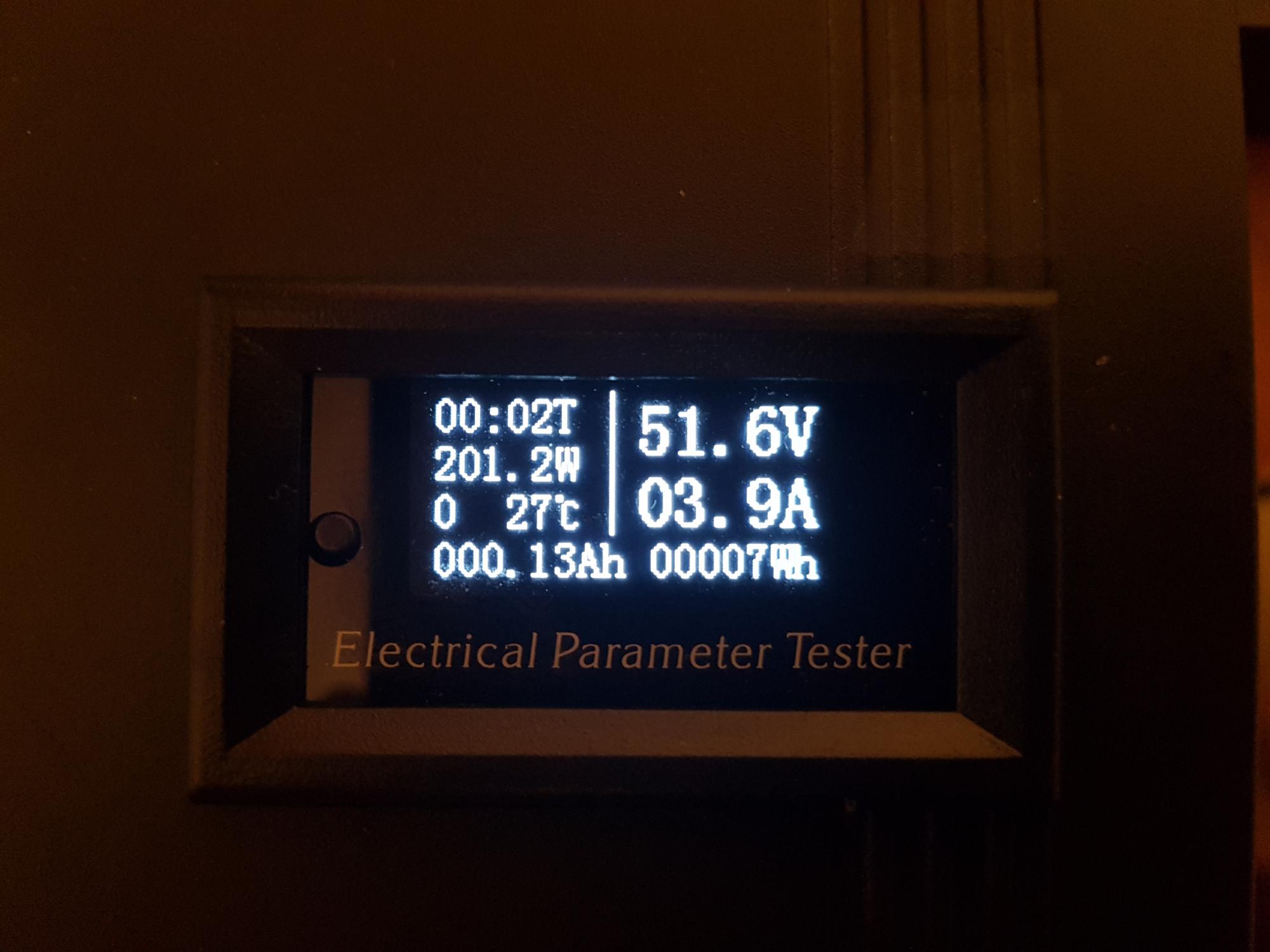

Провёл разрядный тест батареи вольтодобавки 4S5P ,14.4V 20Ah из Самсунгов 21700 Т40 4000мАh.
Ровно 2 часа разряжал её средним током 10А. Напряжение ячеек ,перед отключением нагрузки ,было 2.7В , за время теста батарея нагрелась (внутри сборки) до 30 градусов. Можно с уверенностью сказать,что ячейки тест прошли успешно.
Начало теста
Конец испытания

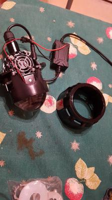

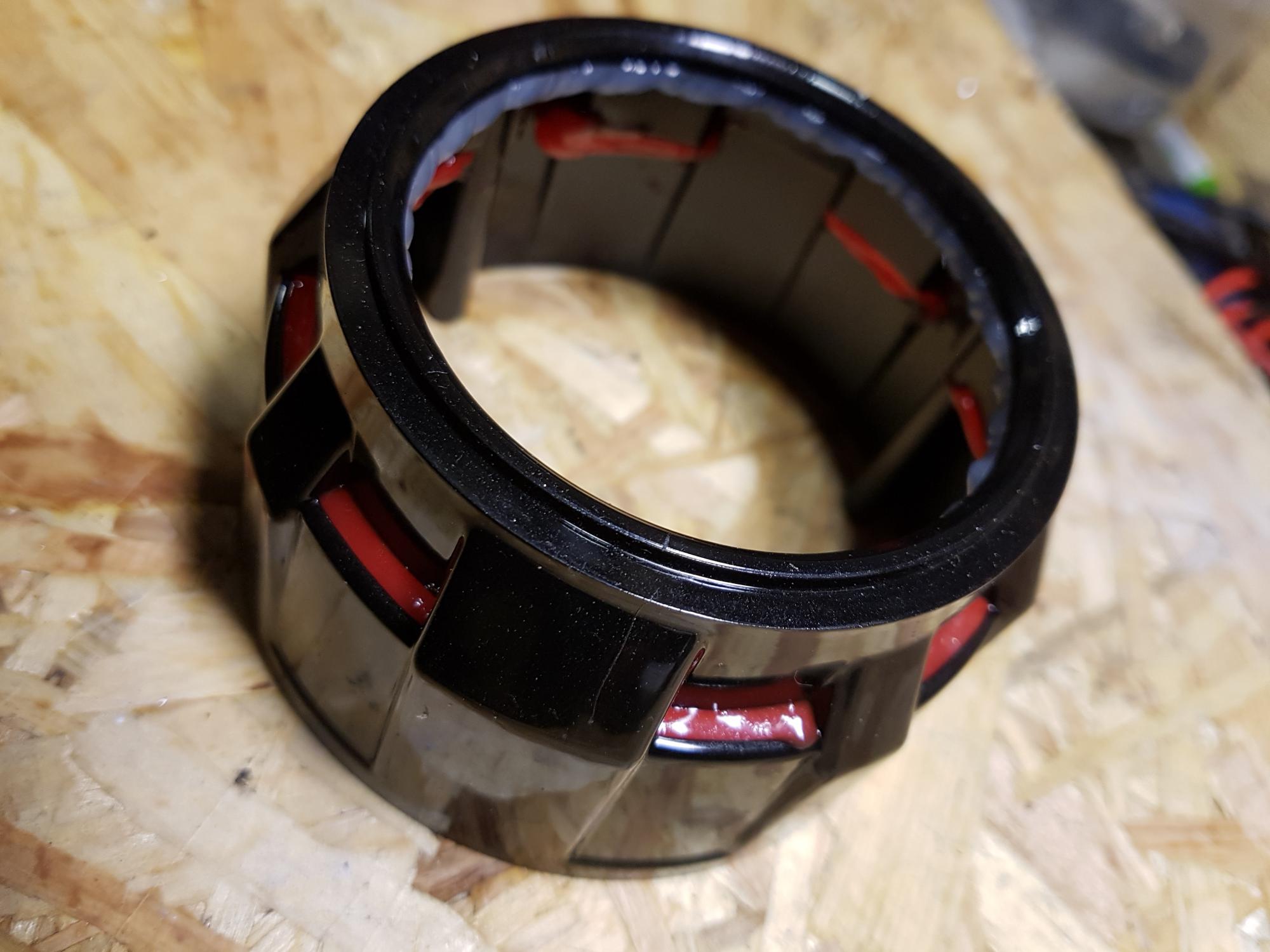

А сейчас у меня есть ,кое что по-интереснее. Получил сегодня светодиодный блок,под Н4 цоколь. И буду из этой хреньки ,делать себе мегафару на велик! Мощность -30Вт ,ближний/дальний,температура 5000К.
Диаметр линзы 50мм. Светит ,очень сильно,немного жужжит вентилятором и немного греется. Нужно только будет выточить половинку корпуса из дюральки,сделать герметизацию потрошков и как бы фсё!
Ближний
Дальний

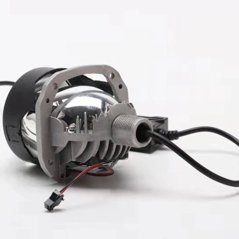

Покупал,тут  :  € 34,25  24%СКИДКА | Mofaner LHD 2,5 ''Би-светодиодный проектор Объектив фара для авто автомобиля модернизированная фара H4

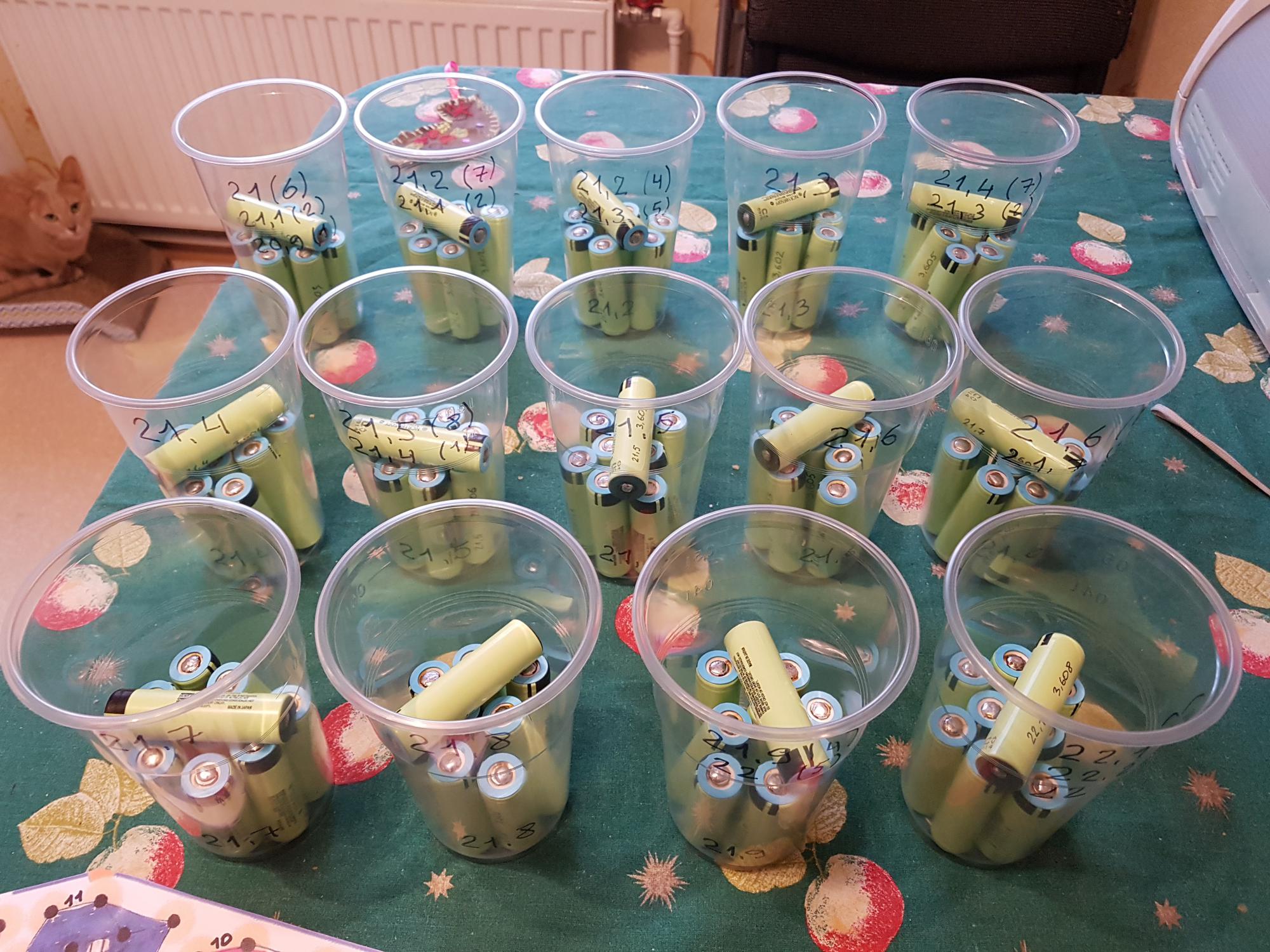

Рассортировал я ячейки по внутреннему сопротивлению. Теперь их ещё надо распределить по сериям,то есть по определённому местоположению в батарее.
Огурчики в баночках  :ah:
Цитата: 7ambrion от 07 Янв. 2020 в 14:24
[user]newsky526[/user], а чем рукаводстввовался при сортировки? )) как бы сопротивление имеет прямую зависимость от напряжения а прогрессия его изменения достаточно не предсказумая от банки к банки ))
Цитата: starichok от 07 Янв. 2020 в 15:10
И это если ещё не учитывать разницу в скорости и глубине изменения сопротивления банок при их нагреве под нагрузкой, тем более, при ощутимых токах.
А от данного измерителя, как известно, у элементов никакого нагрева не происходит.

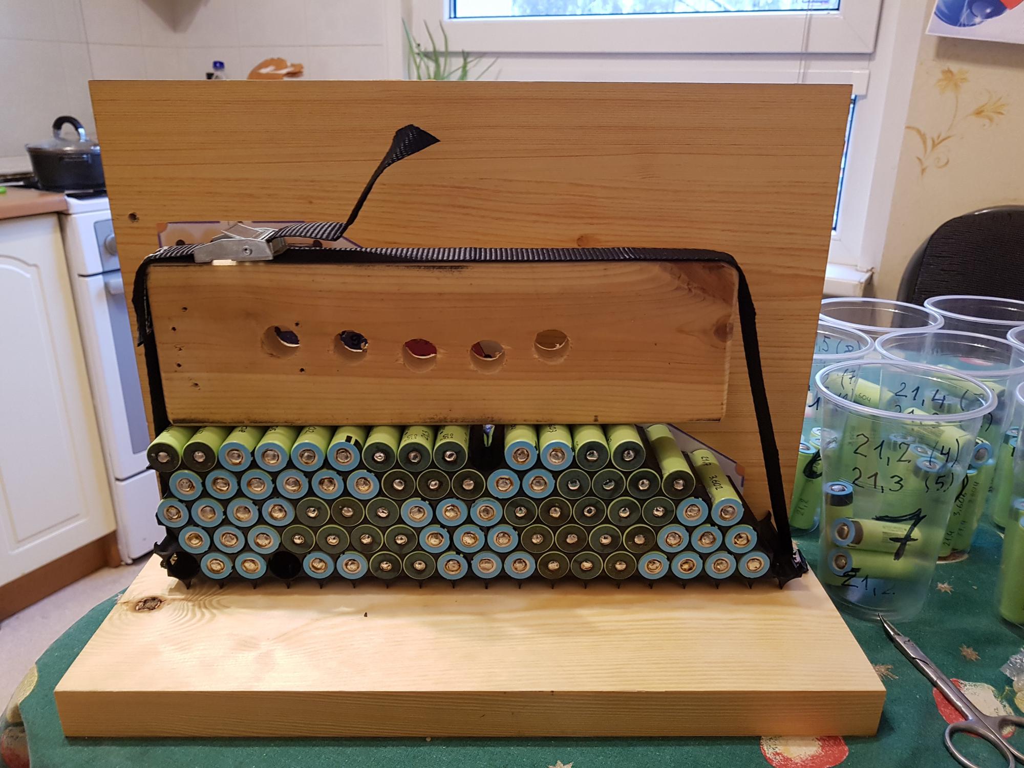

Вуаля!  B-)

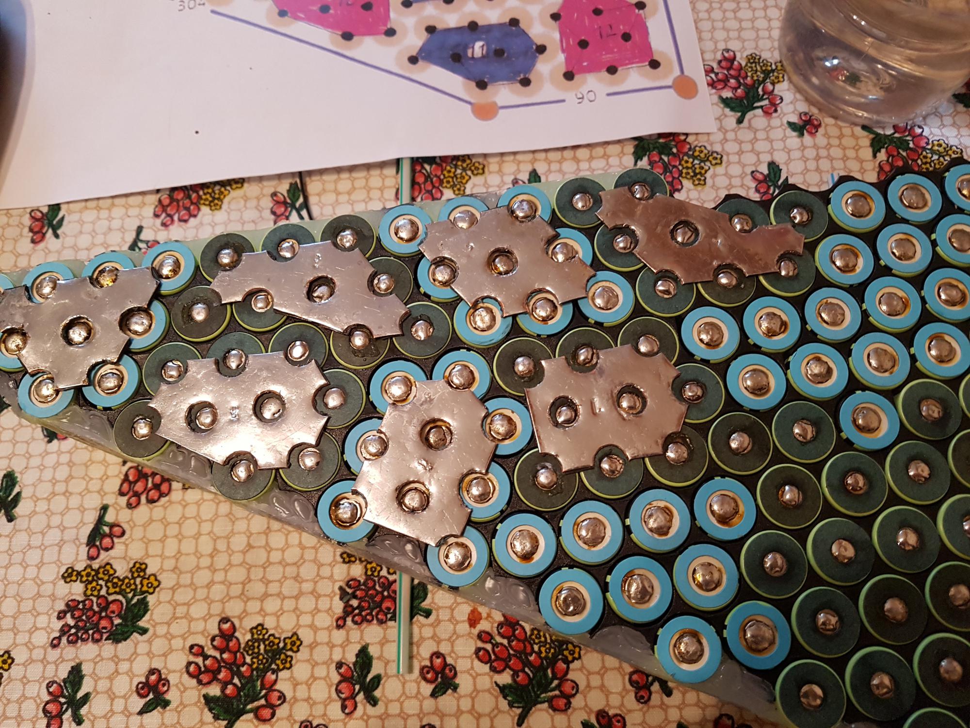

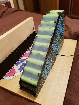

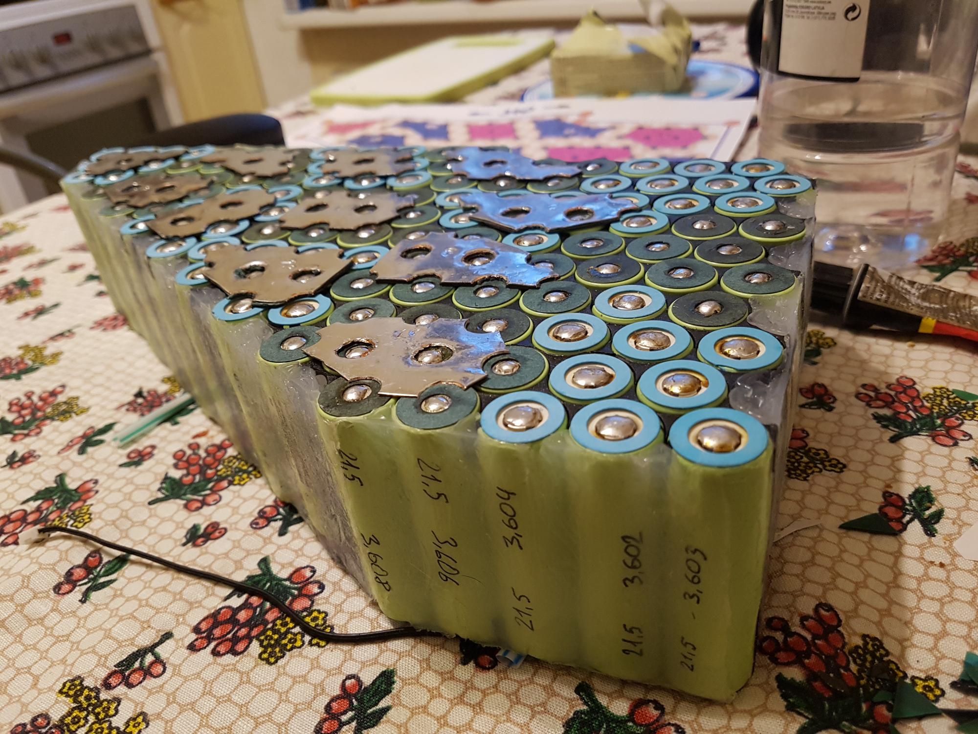

Пришло время собрать батарею. Всё подготовлено: стапель,силикон,ячейки сгруппированы в стаканчиках. Ну собственно и приступим...
Ровно 126 штук,склеены через холдеры на нейтральный силикон. По времени ушло где-то часа два. При сборке использовал две системы контроля: одну по маске (схеме) ,вторую с помощью сгрупированных в стаканчики ячеек. Суть в том,что у каждого стаканчика есть порядковый номер от 1 до 14 ,который соответствует определённому месте на схеме. И это сработало. Под конец сборки,когда домочадцы меня малёха стали отвлекать ,вдруг заметил одинокую ячейку,в стакане с номером,который уже должен был быть пуст. И точно,его  место уже было занято,да ещё и с обратной полярностью. Хорошо что с краю. Быстро поменял и доделал до конца.
В сборку так же внедрил,на термосиликон,два термодатчика для БМС.
За пару дней всё склеется и продолжим.
Ячейки качественные Panasonic PF 2900 ,и даже после 60 полных циклов,ни малейшего разбаланса. Разброс сопротивления 21-22.5mOhm ,а напряжения и того меньше. По сути их можно было вообще закрытыми глазами перемешать ,я же не поленился и собрал группы по 9 штук. Посмотрим,помониторим  B-)
Цитата: e-scooter от 07 Янв. 2020 в 21:38
Вот такой серьёзный подход к сборке батареи должен быть у каждого! А затем такой же серьёзный контроль за состоянием в ходе эксплуатации. И не будет никаких форсмажоров с феерверками  :hello:
Цитата: user33 от 07 Янв. 2020 в 22:30
Я сверлю плюсовой контакт, а потом круглой стороной заклепки возвращаю пластину обратно, акб оживают почти всегда , но так делать нельзя. Я их держу на улице :-D рвануть может только так :-D
Цитата: newsky526 от 07 Янв. 2020 в 22:57
Может Вам заняться написанием пособия : "Как гарантированно ,а главное очень весело,попасть на Тот свет!"  ?    /:-)  /:-) /:-)  :hello:

Батарея,уже как монолит и можно начинать силиконить боковые стороны. Подклеил изолентой торцы ячеек по всей длине и вот,одна из сторон готова! Когда засохнет,намажу следующую.  B-)

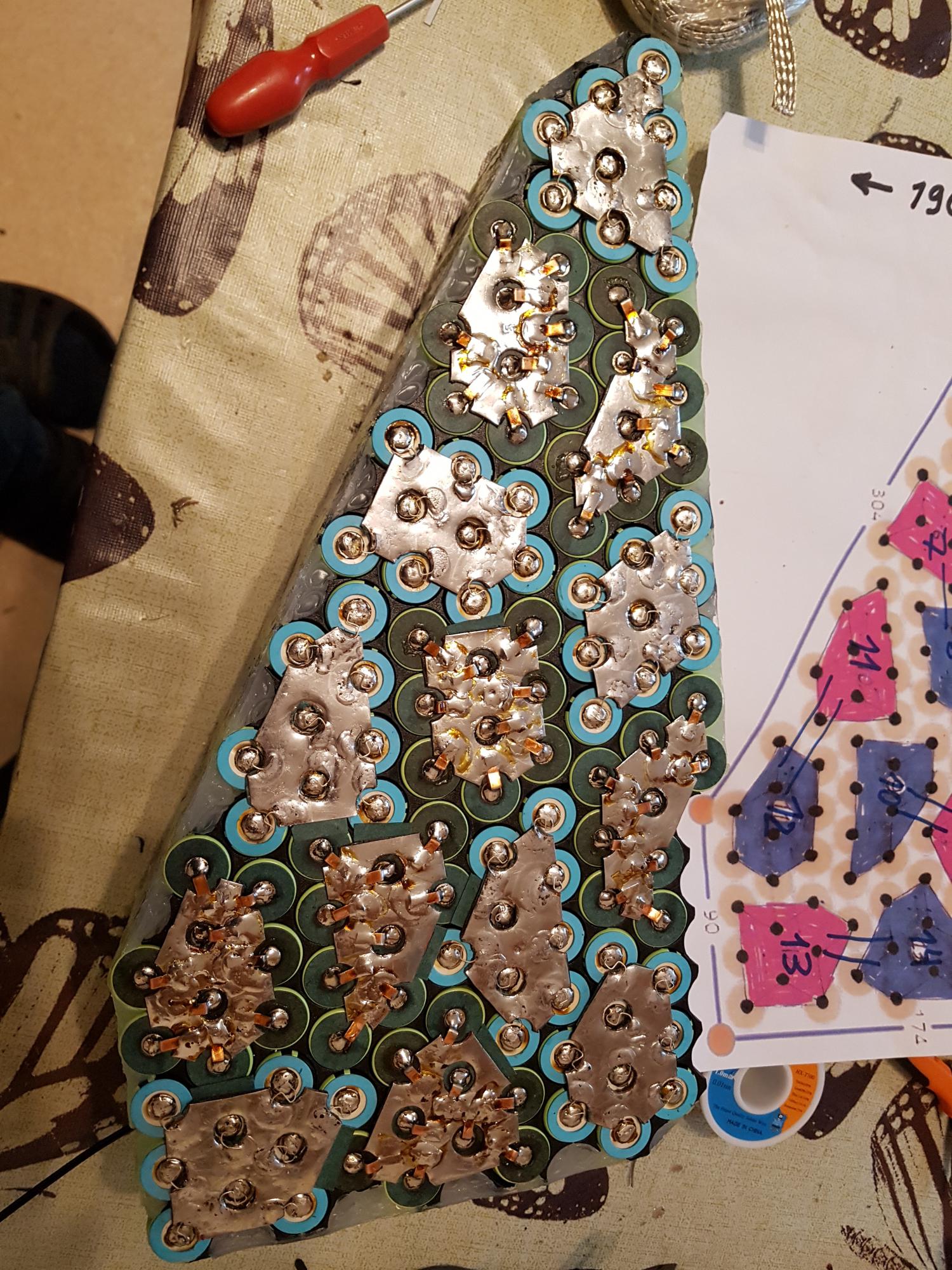

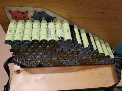

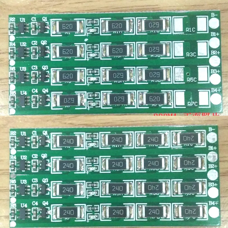

Батарея теперь засиликонена,со всех сторон. И уже можно уже прикинуть,что-то к чему-то. БМСка замечательно ложится на своё место. А ещё я собираюсь поставить дополнительные балансиры. У БМС максимальный ток балансира,только - 50 мА. А у дополнительных балансировочных платок - 700мА. С помощью пенопластового макета,видно ,что места для их установки-более чем достаточно. К тому же размеры платок,очень миниатюрны.
Заказал их на Али,теперь жду когда прилетят  : € 2,33  12%СКИДКА | 4,2 в батарея BMS защита зарядки доска баланс 200mA 700mA f/1 s 2s 3s 4S cell 3,7 v литий-ионный lipo 5s 6s 7S 8s
https://a.aliexpress.com/KJPNeOha
Цитата: acyd от 09 Янв. 2020 в 23:06
Тоже баловался усилителями балансировки и сам делал сразу на 10 ячеек и заказывал  те что поменьше 1резистор/ячейку. Не сказал бы что ваши мелкие, на 14s 4 шт надо. 700ма много.  Это хорошо 1 раз провести процедуру балансировки, а для батареи без саморазряда хватит и 100-200ма. Есть вероятность при выходе из строя 1 из микросхем или транзисторчика не успеть заметить и упустить секцию в ноль
Цитата: newsky526 от 09 Янв. 2020 в 23:16
Я посмотрю,может только хвост из батареи выведу и тогда буду их подключать по необходимости. Подумаю ещё.

Батарея уже давно собрана и даже заряжена. Смарт БМС тоже настроена,потом ещё показания тока только подстрою.
Размер готовой батареи,получился,чуть меньше шаблона,с максимальными размерами,но чуть толще,чем было раньше. Я оставил внутри больше свободного места,между боковыми крышками и торцами ячеек.
Затянул в термоусадку и вот- готово!

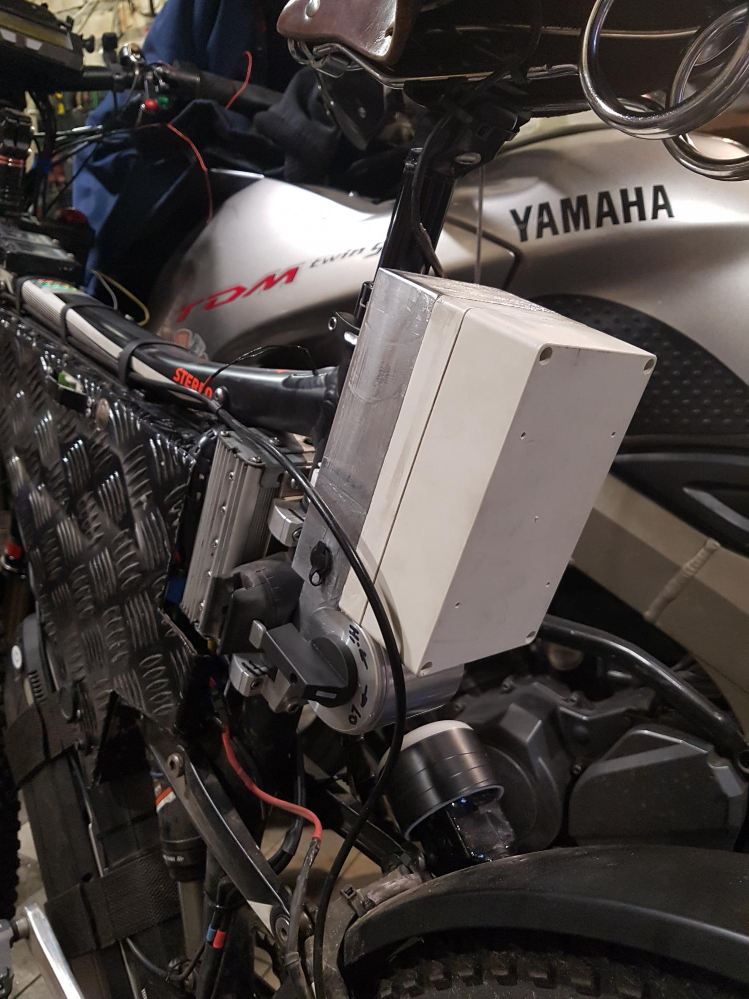

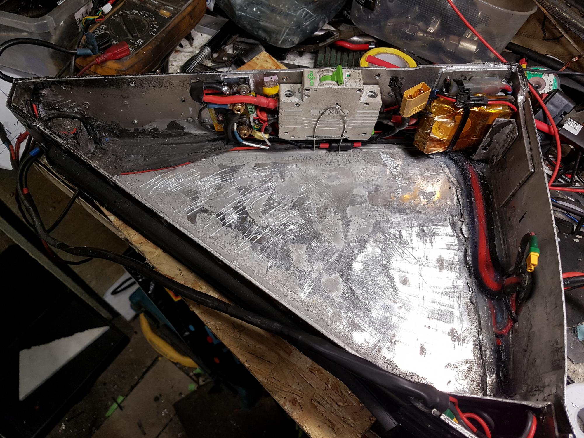

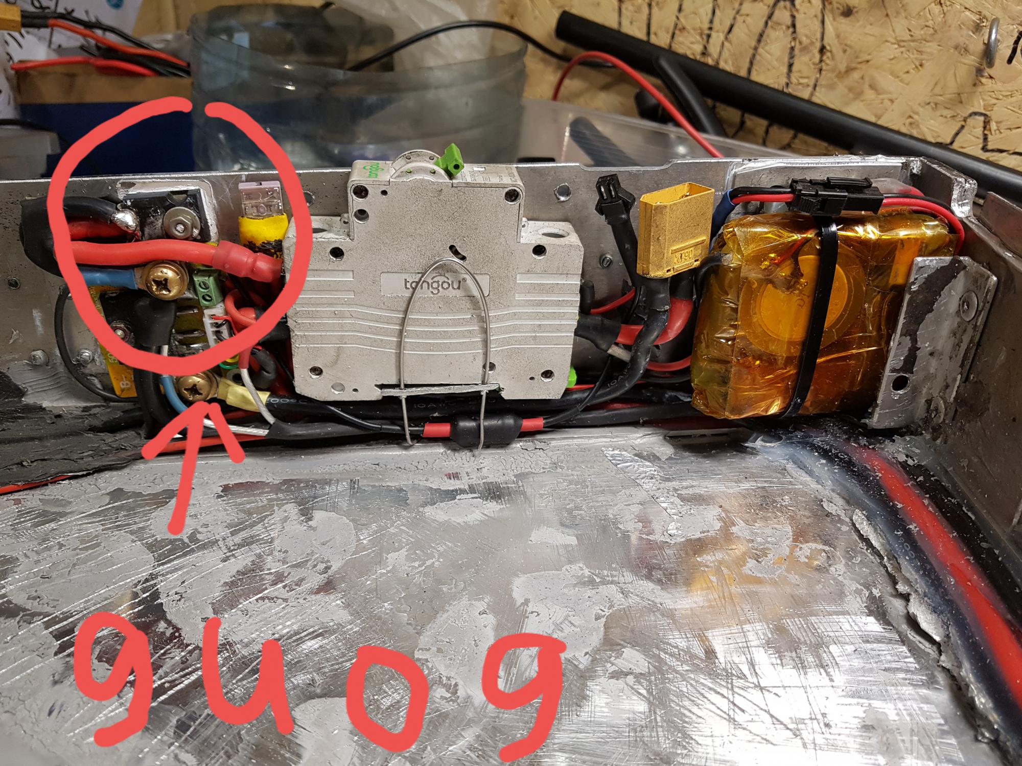

Готовлю ,основной батарейный отсек,к установке обратно на место. Подключил мощный диод Шоттки на 80А ,параллельно выходу батареи,после автомата. Это нужно,из-за включения в силовую цепь вольтодобавки 4S ,для защиты BMS от вылета,в случае отключения,одной из батарей. Диод прикрутил непосредственно к аллю коробу,через слюдяную прокладку,поэтому мой максимальный ток - 60А ,он проглотит и не подавится.
Ну и наконец-то привёз в гараж,основную батарею на примерку . Как видно,всё подходит идеально и даже есть место внизу,чтобы проложить тонкий слой чего-то мягкого.
А ещё купил стеклотекстолит 2кв.м. ,толщиной  0.5мм. Дорогой зараза,но это то, чего мне не хватало.
Миникрошка 4 витка
newsky526
Время идёт,короновирус наступает,а я до сих пор без БМС для батареи вольтодобавки(14.4В) .
Придётся пока обходится без неё,тем более такого-же размера БМСка у меня есть.

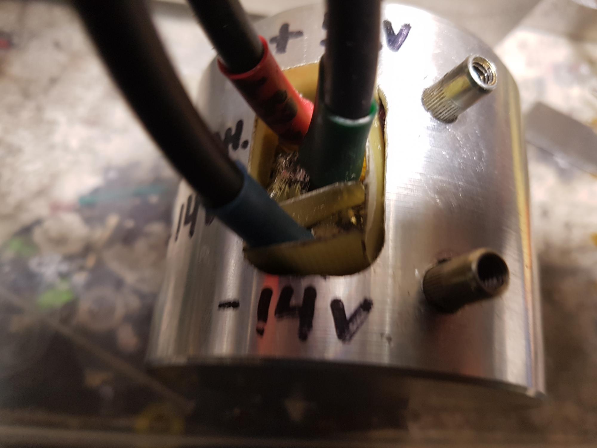

В первую очередь,нужно было сделать комутацию переключателя. Поскольку места в корпусе очень немного,контакты сединил с помощью медных шин,сечением примерно 8 квадратов. Для уменьшения искрения,если оно конечно будет,припаял 4 мощных диода Шоттки в параллель.
Затем вставил переключатель в корпус,закрутил крышку. Три контакта как раз напротив окна. Припаял провода 10AWG ,между ними вставил пластинки текстолита и залил силиконовым герметиком.

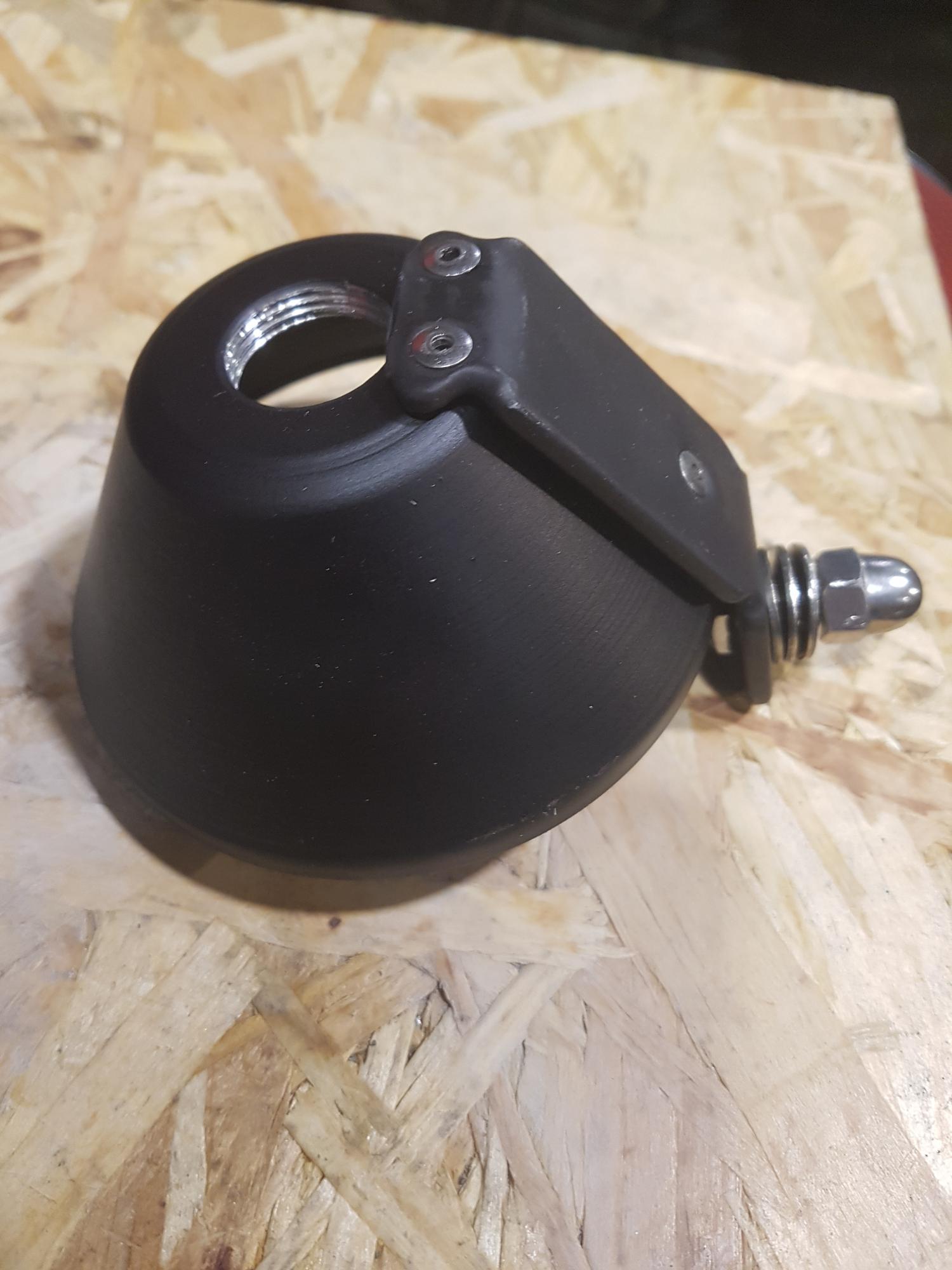

К дюралевому корпусу на эпоксидку приклеил пластиковую рамку с винтами,к которой будет прикручиваться крышка.
Так же к корпусу через поокладку прикручен диод Шоттки на 80А ,для защиты БМС.
В дальнейшем корпус покрашу,а пока просто прикрутил на вел. Всё подошло замечательно.

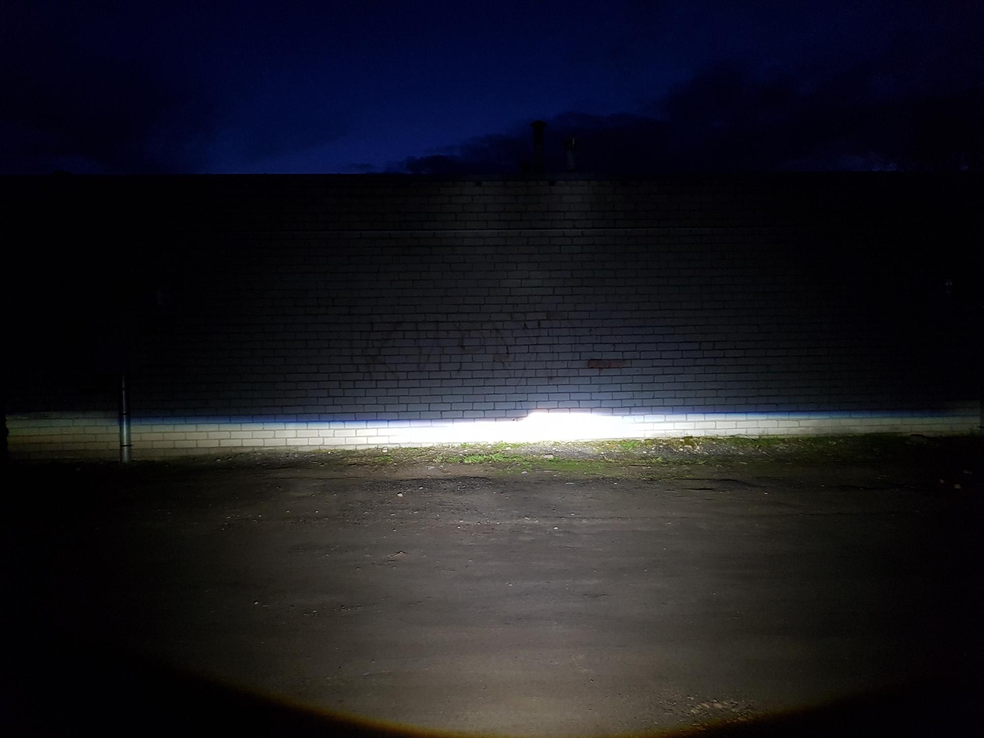

Сделал я наконец фару и ... открыл сезон!
Фара : светодиодный модуль 2.5" с ближним и дальним светом. Мощность при 12В - около 30Вт. Модуль был предназначен для замены лампы Н4 . Мною был выточен корпус (половинка) ,далее сделал герметизацию линзы силиконом и в штатной маске заклеил все отверстия термоклеем. Свет настоящий ,автомобильный,а значит с чётким срезом пучка сверху.
Cool  B-)
#Aliexpress € 34,68  23%СКИДКА | Mofaner LHD 2,5 ''Би-модернизированная фара H4 светодиодный автомобильный
https://a.aliexpress.com/_dY1ATMb
Миникрошка 4 витка
newsky526
#214
Цитата: Let4ik_1 от 18 Март 2020 в 01:26
Супер  :wow:
ИМХО надо было еще сфотать как на стенку светит

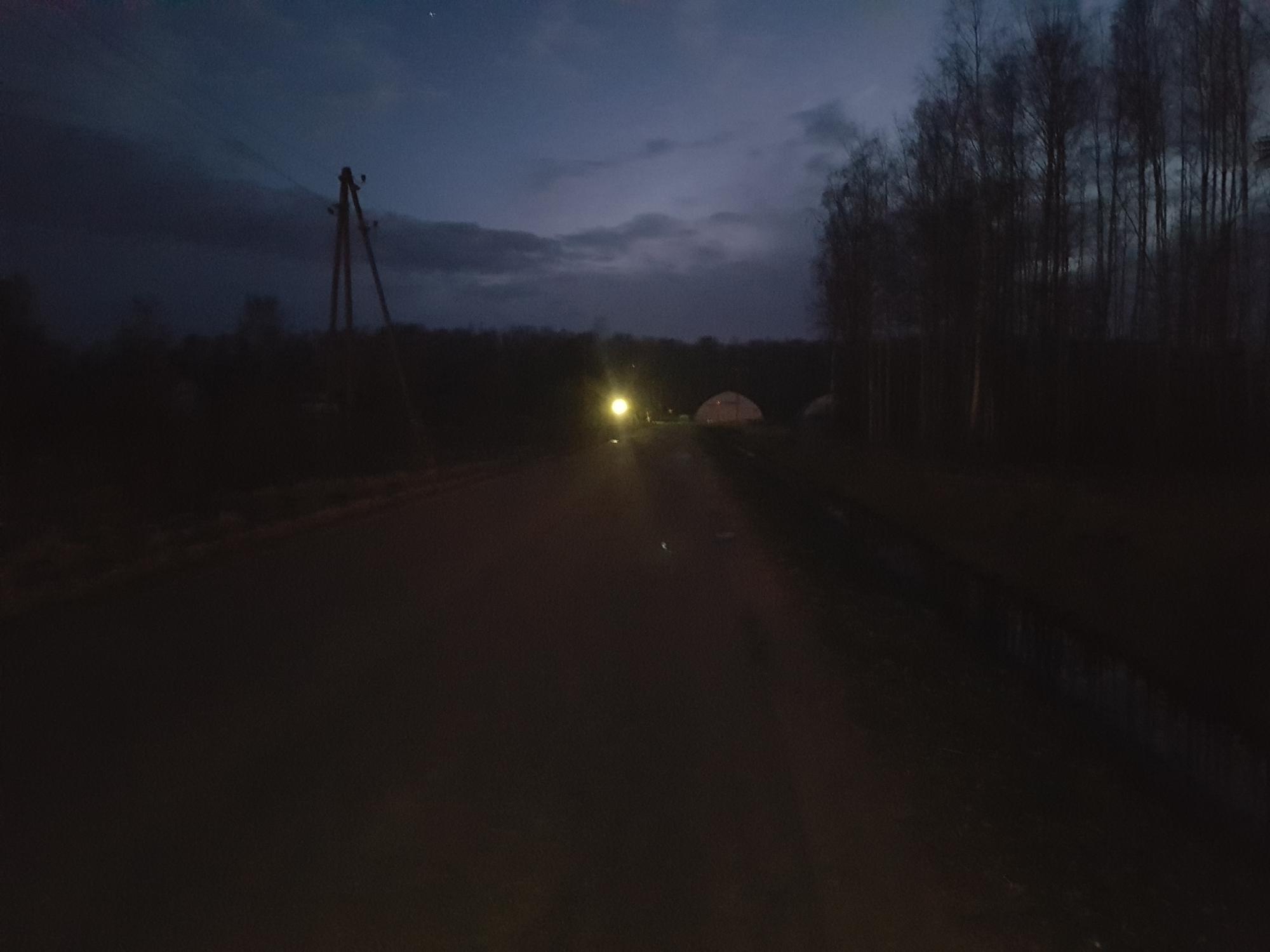

Возвращался сегодня с работы и заснял свет фары.
Вот фара светит на стену,ближний и дальний.
А вот как она светит на дорогу. Фара выключена,затем ближний и дальний свет.
При максимальном увеличении картинки,видна конкретная разница,между ближним и дальним.
Кстати освещает дорогу на порядок лучше (это не преувеличение) , многих машин. В этом я сегодня смог убедиться.  B-)

Цитата: Let4ik_1 от 22 Март 2020 в 05:26
На стене не особо видно, а на трассе ближний свет зачетный :wow:
И уж точно на пару порядков лучше чем на моем автомобиле)))
Стена нужна только чтобы показать, что у луча есть чёткий верхний срез . Однако светит фара - обалденно!  :dance:

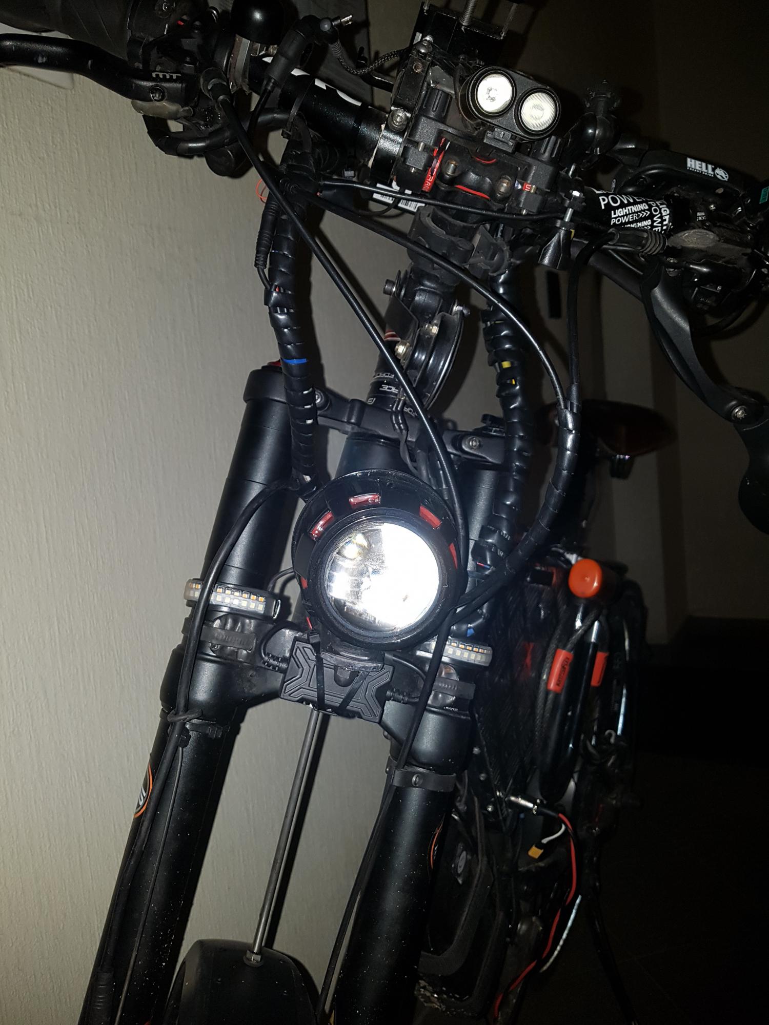

Цитата: programmer001 от 22 Март 2020 в 12:02Фотку  фары на велосипеде, пожалуйста, покажите
