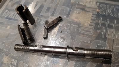

Наконец-то доделал я ось для передка. Теперь нужно будет воткнуть её в статор,протянуть и спаять провода и можно всё собирать! Правда погода у нас такая,что торопиться ,нет никакого резона. :-\

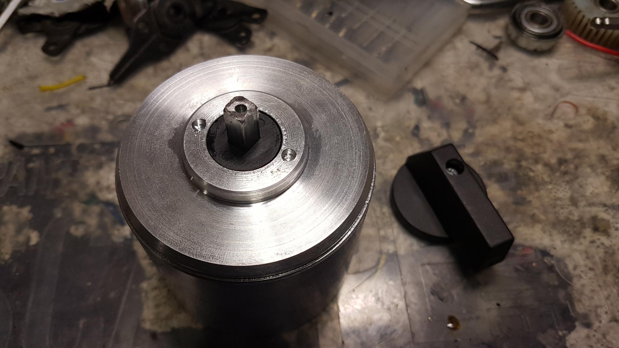

Пы.Сы. А мотор то я почти собрал. Сегодня . Осталось только подшипники в зубчатках поменять,да новую шпонку(что фривил держит) сделать. И всё... ;-)

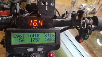

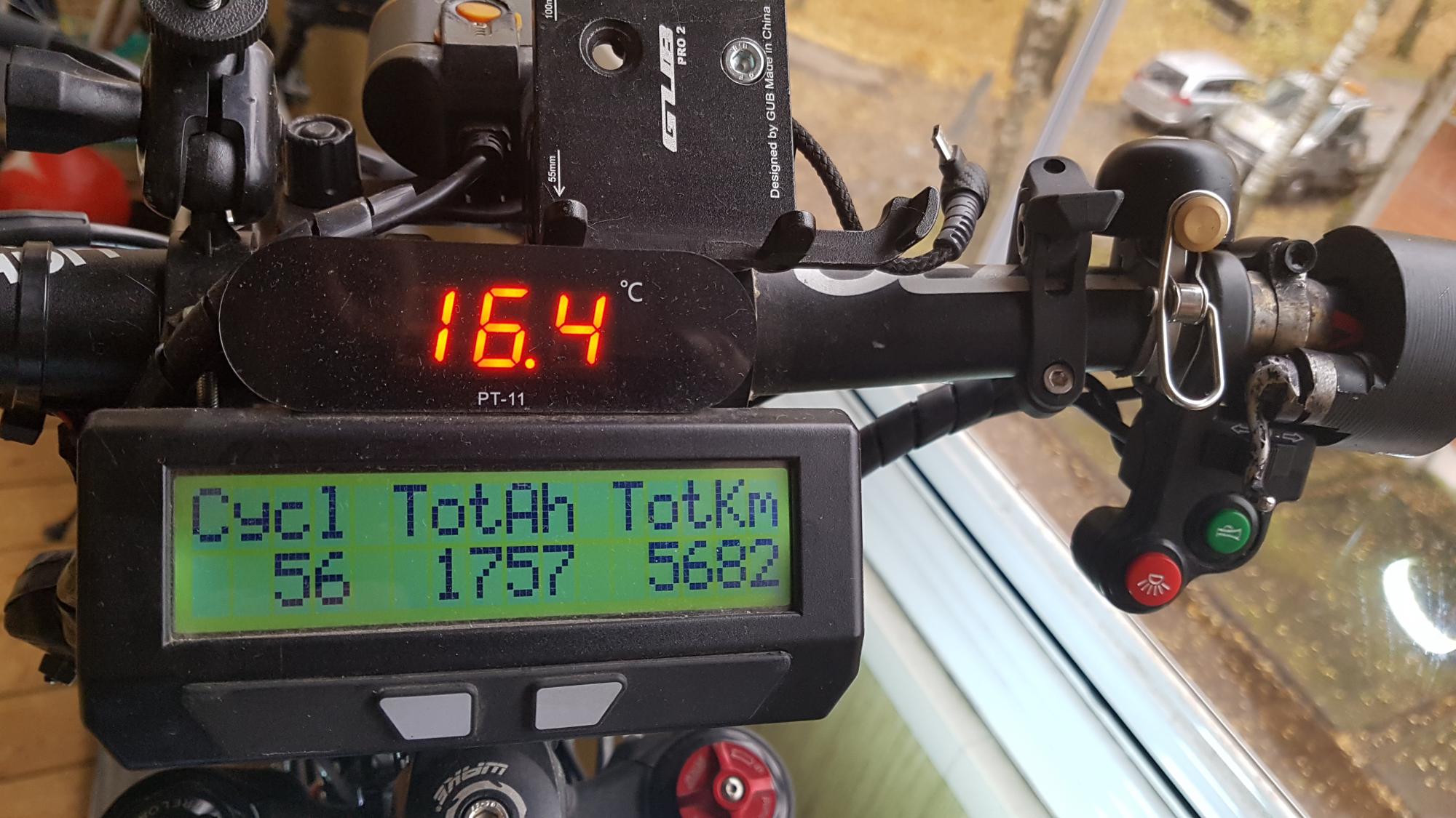

Цитата: newsky526 от 19 Нояб. 2018 в 21:46Ну вот и закрыл я этот велосезон. С мая наездил 2700 км. Думаю ,что в следующем сезоне, смогу удвоить пробег. Ну , посмотрим...
Видимо всё же придется закрывать сезон 2019 года. Причин несколько: мокрая и холодная погода, вторая причина - 6 дней назад мне сделали операцию на колене( подрезали мениск) ,ну и фривил на передок приедет только недели через три.
Одометр показывает сейчас 5682км,а значит наездил я за сезон почти 3000км. Не так много,как хотелось, но что есть,то есть.
В эксплуатации вел показал себя надежным аппаратом,из поломок, только ось переднего мотора,но и то только из-за изначальной слабости конструкции(проблема решена).

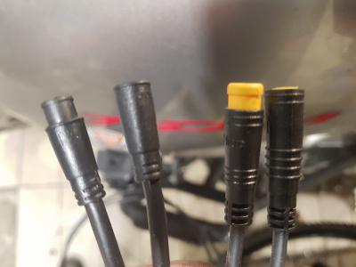

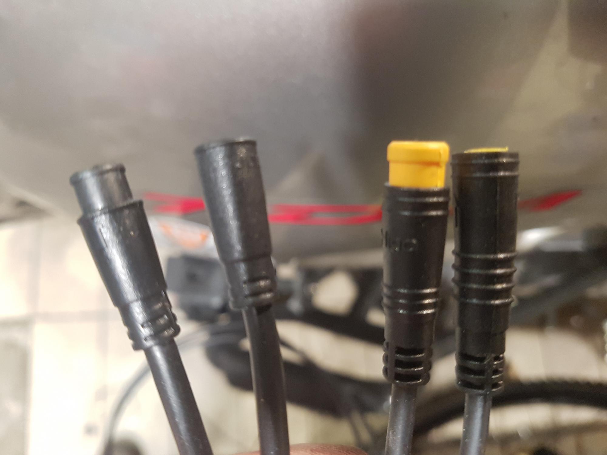

Зимой будут заменены разъемы 12В системы на герметичные,установлю,новую и мощную ДСшку, будут улучшены передние габариты и поворотники,оптимизирую пучки проводки на руле и есть большой план работ на переборку, основной батареи. Нужно её пересобрать на холдеры и усики.
Ну,как-то так....  ;-)

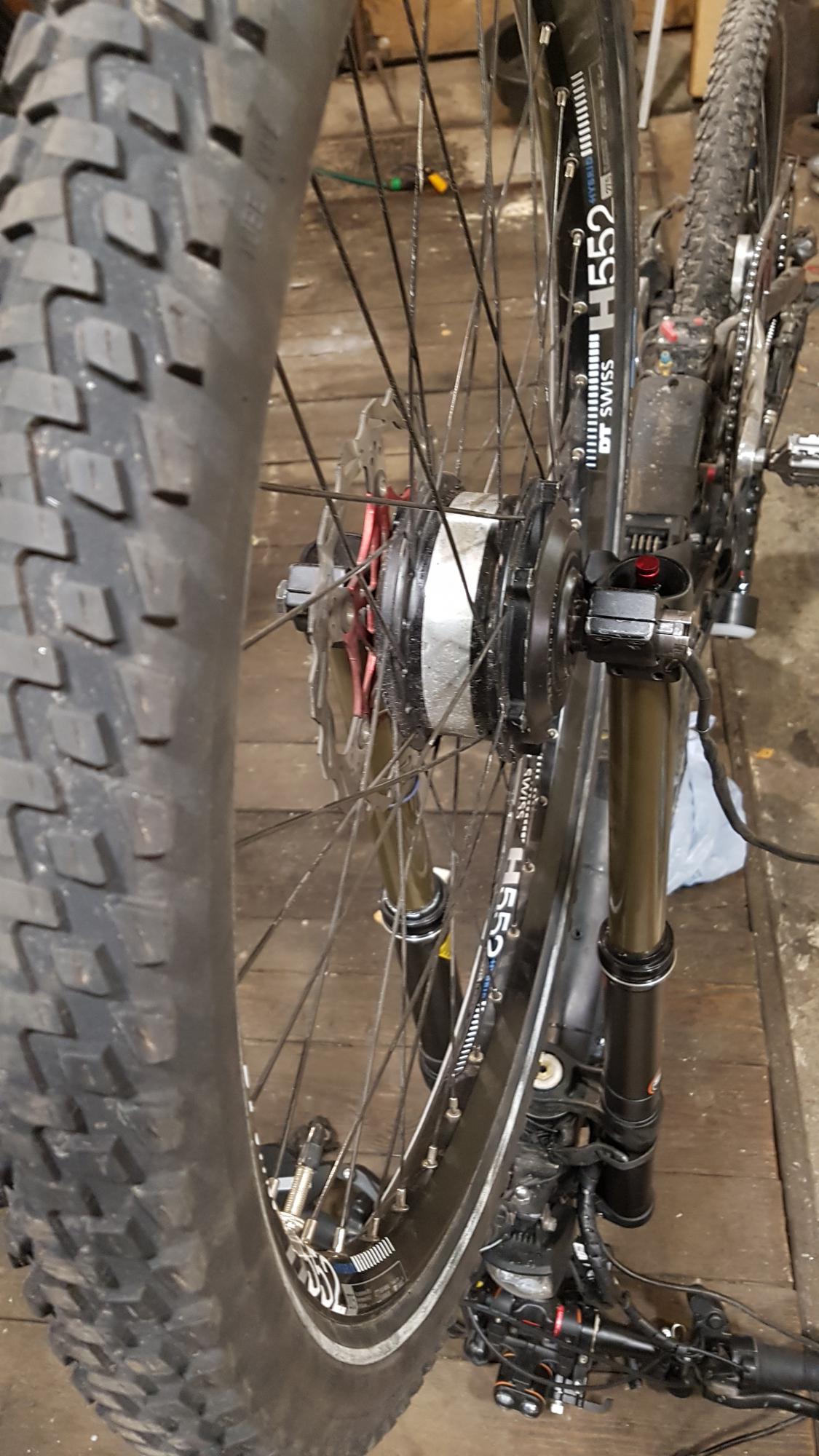

Мотор-собрал,вилку-обслужил и собрал!
За сегодня 07.11.19 : устранил лёгкое биение переднего колеса,которое возникло в результате падения в лесу,когда я ось мотора сломал.
И начал подготовку к подключению в общую силовую цепь,14В батареи вольтодобавки. Установил в цепь допбатареи,параллельно выходу, мощный диод Шоттки ,на 80А,пока только один,а ещё 1 или 2 таких же нужно будет. Это нужно ,для того чтобы ключи в БМС не сгорели если она отключится вдруг.
И заменил силовые кабеля с 12AWG на 10AWG. Давно хотел это сделать,чтобы потери уменьшить.
Миникрошка 4 витка
newsky526
А я хочу поделиться мыслями,по поводу переборки передней вилки. Кто не знает,у меня DNM USD-8S ,хорошая бюджетная вилка(бюджетная,в сравнении с Мурзой, конечно). Отъездил на ней ,весь летний сезон,и решил сделать ей обслугу. Ничего особенного в разборе нет, поэтому и фоток нет.
Значит разобрал я гидродемпфер, слил заводскую жижу. На вид вроде и ничего,когда отстоялась,то появился осадок из продуктов износа. Промыл и заправил синтетикой,вилочным Мотюлем ,вязкостью 7.5W . Далее убрал из ног солидол,фиг знает какой марки и смазал башинги и сальники тефлоновой консистентной смазкой,разбавив её малёх такой-же,но жидкой.
Всё собрал,накачал демпфер и установил на велик. И офигел! Вилку не узнать теперь. Если раньше было отчётливая ступенька при страгивании,то теперь её нет. Очень мягко и чётко двигаются перья в ногах. Ну и демпфер теперь работает,куда адекватней!.
Вот думаю теперь- а не разобрать ли мне и задний аморт,воздушку DNM?! Может и он получше заработает? B-)

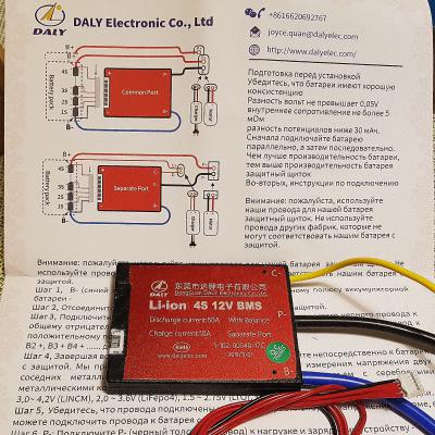

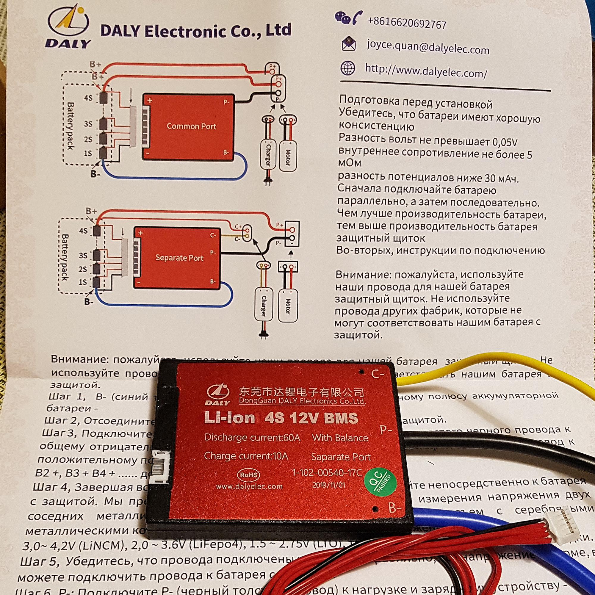

Вот и посылочка приехала, супербыстро как-то!
БМСка на 60А для новой батареи ,вольтодобавки.
  B-)
Цитата: LeoDron от 09 Нояб. 2019 в 20:59
Отличная БМС. А почему ты несиметричную взял? Очень интересно на какое напряжение там ключи стоят,  и выдержат ли они случае, если БМС основной батареи выключится? Хотя вполне возможно, что ставят такие же как и в старших моделях.
Несимметричную взял сознательно,подключение ведь будет последовательным. При этом мне проще организовать одновременную зарядку всех батарей и этой маленькой ,через отдельный порт. Чтобы ключи не вылетели,если БМС сработает,ставят параллельно выходу мощный диод Шоттки. Тогда напруга,временно пойдёт через него. В сообщении выше,я уже писал про это.

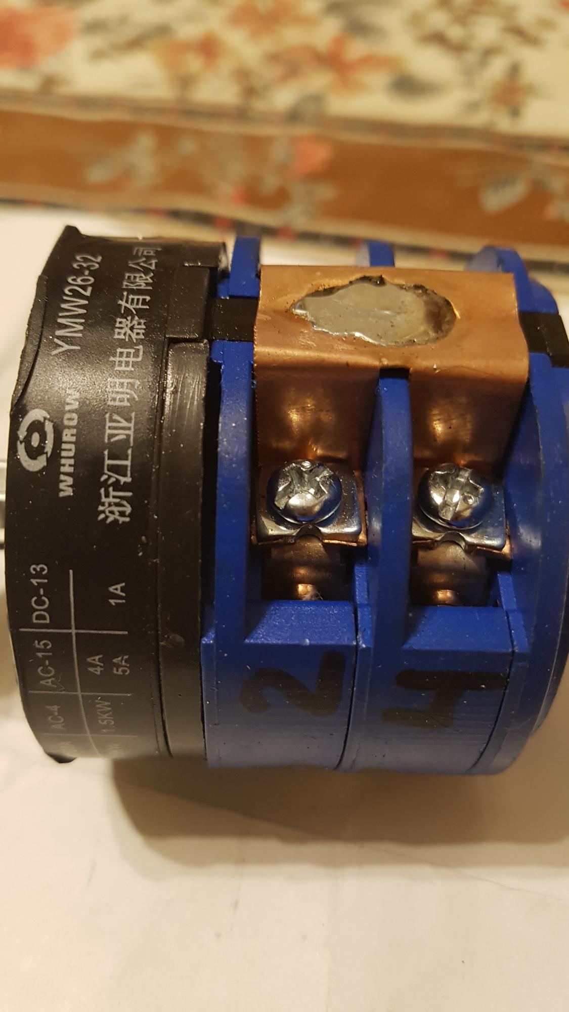

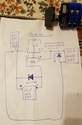

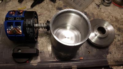

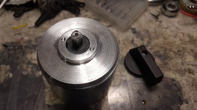

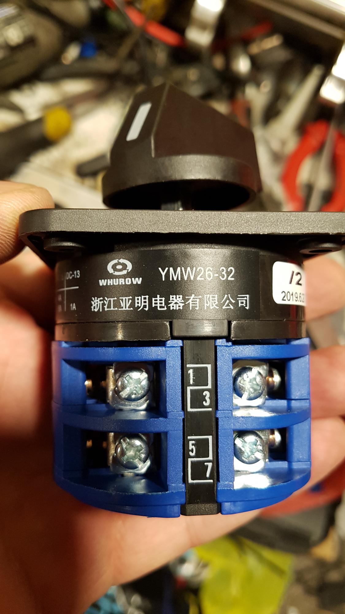

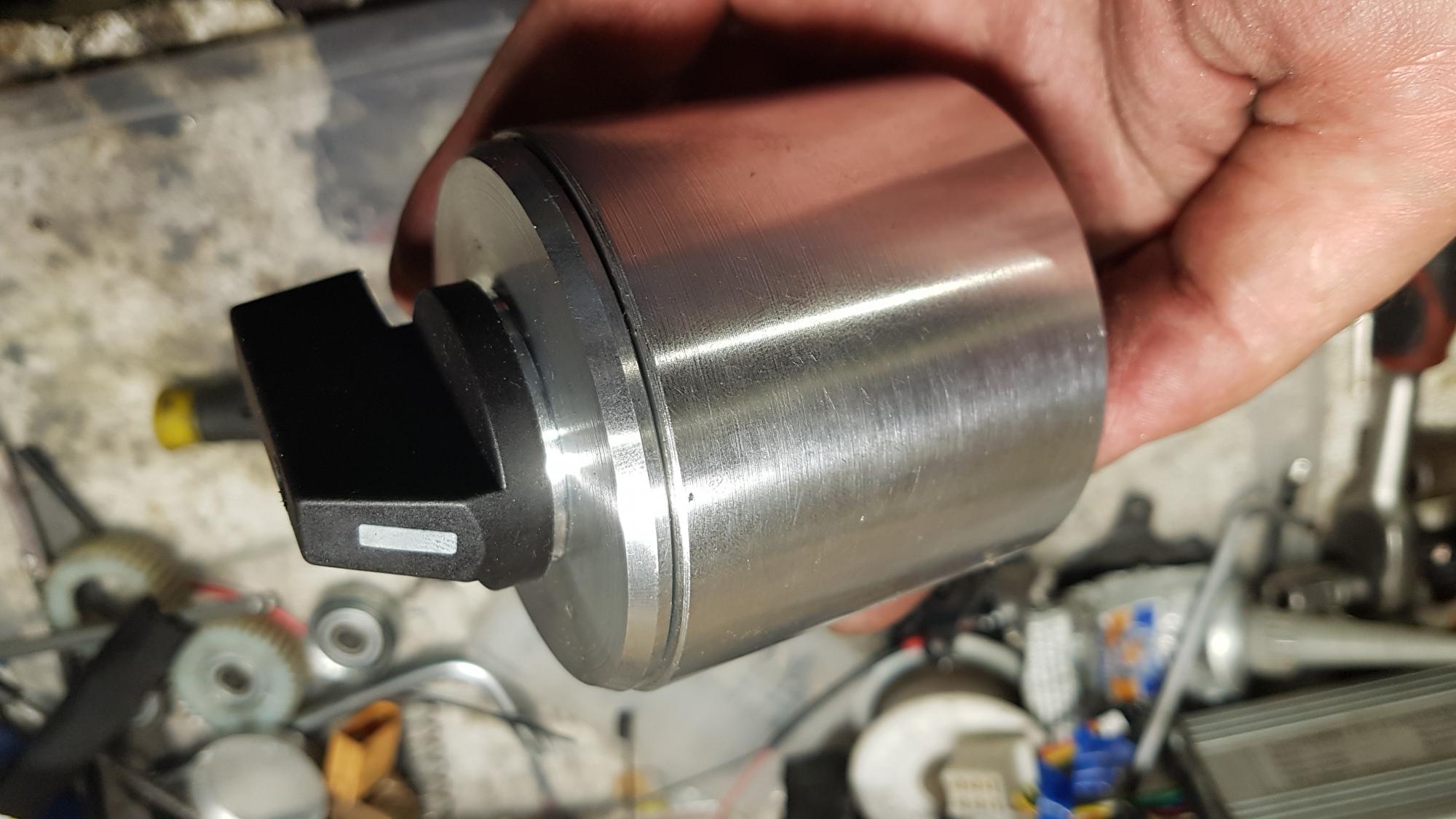

Приехал ко мне сегодня переклюк,с четырьмя контактными парами,каждая на 32А  (суммарно получается - 64А) и с серебром на контактах. Сдуру попробовал его разобрать...., сразу скажу- не повторяйте моей ошибки,собрать его обратно смог ,только через часа полтора!  %-)
Сделан качественно,собственно у меня были сомнения,как построить комутацию,на релюхах или на механическом переключателе. Переклюк победил: наличие среднего положения,когда всё висит в воздухе,это то что надо. Шансов закоротить батарею,в таком варианте нет. А вот с релюшками я не могу этого с уверенностью сказать. Ну и набросал схемку,диоды Шоттки служат для защиты БМСок , а два других диода,для защиты контактов переключателя. Но в любом случае,переключаться он будет ,без нагрузки.
Цитата: Олег Седой писал 12 Ноя 2019 в 19:44
Я дико извиняюсь, но в порядке ликбеза - что это за хрень и с чем её едят?!😏
Понятно, что переклюк, но, блин, что ты там собрался переключать?
Цитата: newsky526 от 14 Сен. 2019 в 14:04
Олег,всё просто. Я собираюсь сделать дополнительно маленькую батарею и мне надо будет её подключать последовательно с основной(иногда,для скорости). Для этого он и нужен.

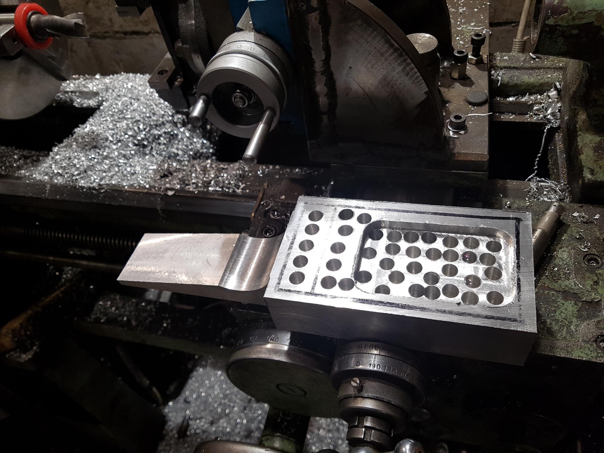

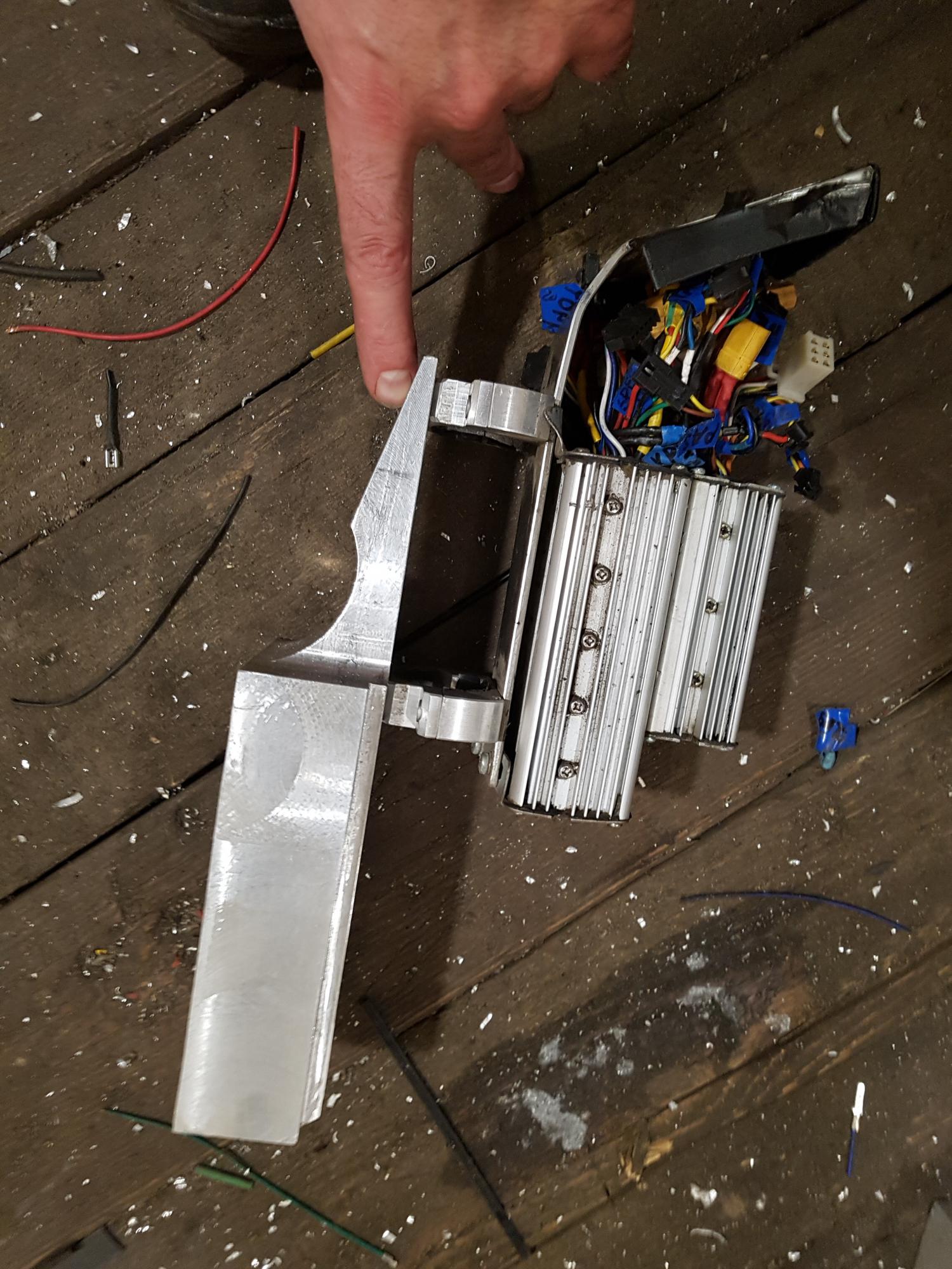

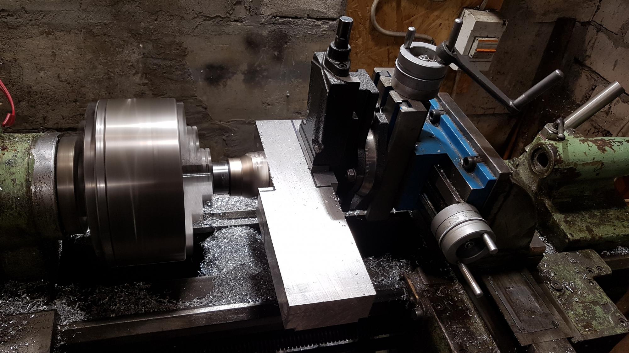

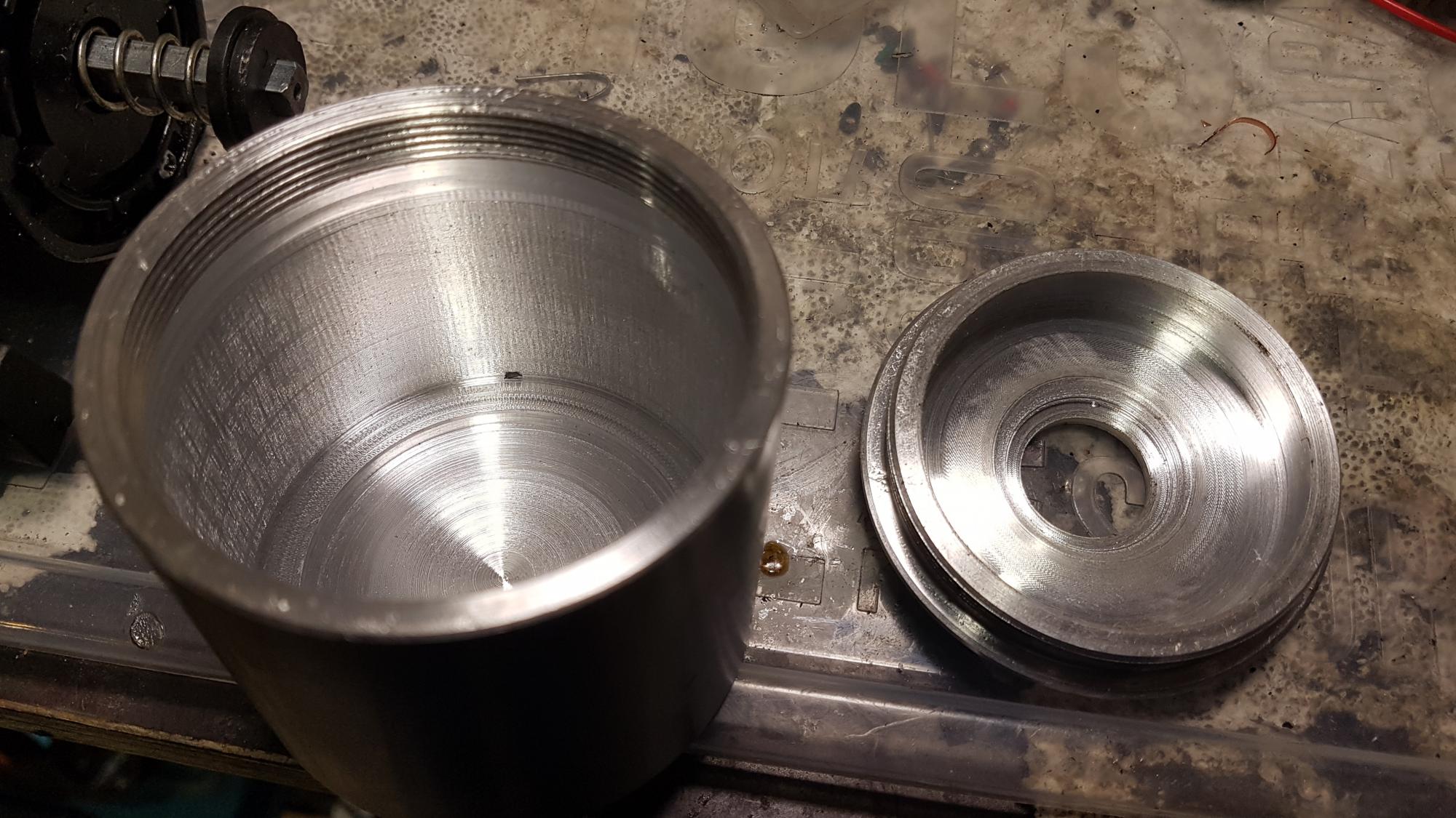

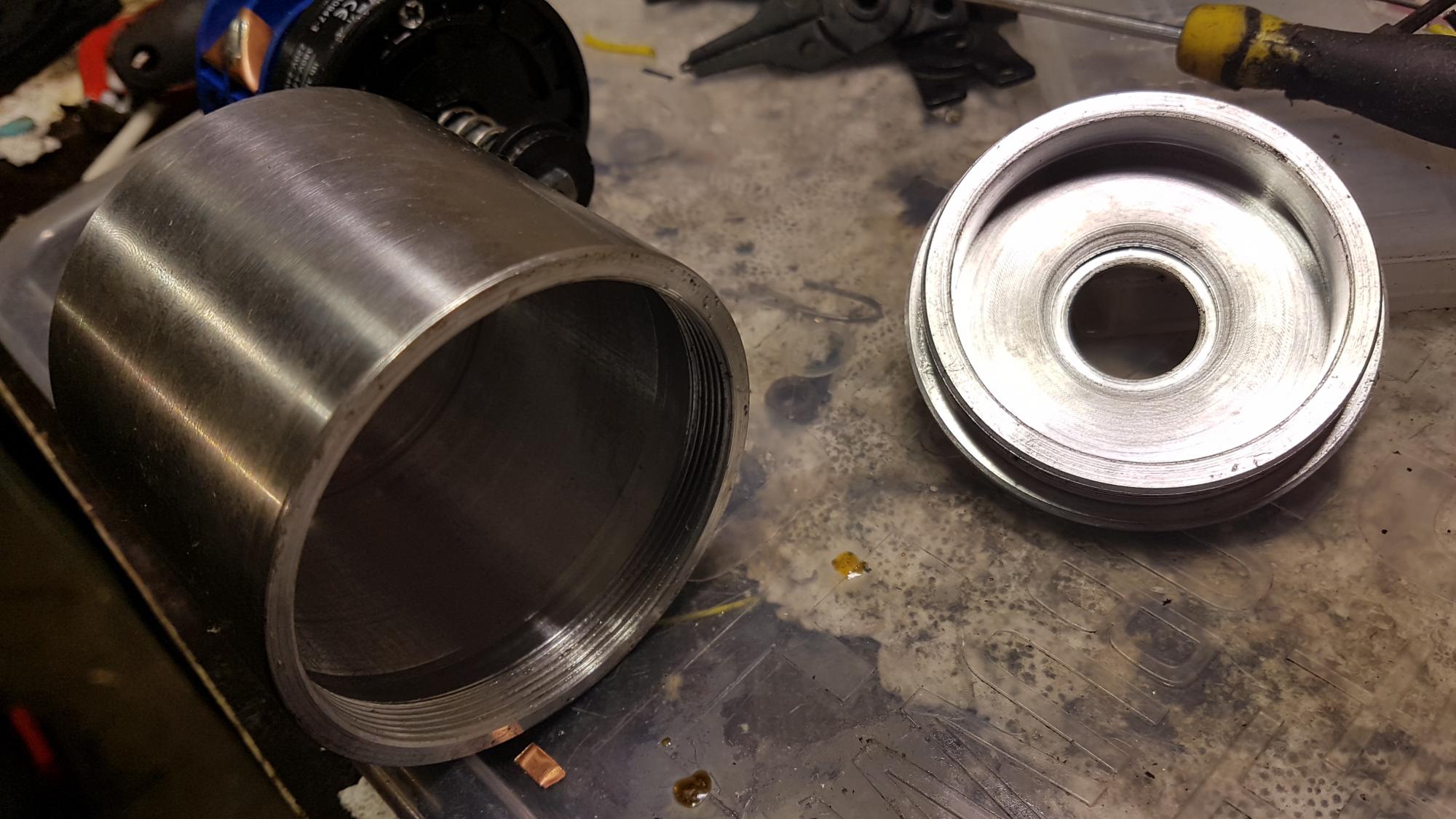

Сегодня у меня была токарка. Прям как у Негоды! Перевёл кучу дюраля в стружку,но корпус для переключателя батарей,я выточил. Но эта железка,пока только 1 часть,будущего батарейного блока,который будет установлен позади подседельной трубы. У переключателя,скомутировал контакты,с помощью медных полос толщиной 0.4мм.

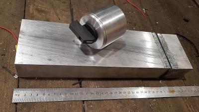

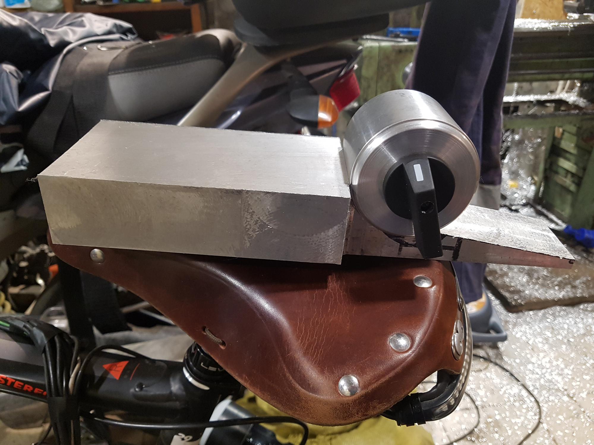

Прикупил я тута ,брус 100х50 дюрали за 20 евроденег (1кг = 5€) . Буду теперь его в стружку переводить!  /:-)
Лишнее уже отпилил...  ;-D

Но крышка у него будет пластиковая,вот эта,нижняя часть от неё : € 2,31  21%СКИДКА | Горячая водонепроницаемый пластиковый корпус для электронных проектов чехол коробка 158x90x60 мм H02 828 акция
https://s.click.aliexpress.com/e/3D2O6nL2
Цитата: Stanislavchik от 19 Нояб. 2019 в 16:45
Сложно представить цельнофрезерованный батблок, Это из любви к искусству или из практических соображений? Есть чертёжик?
Это из всего,вышеперечисленного. Пока есть только набросок,чертёж как раз собираюсь чертить. А вообще я люблю ставить ,трудновыполнимые задачи,зато будет,не как у всех.
Пы.Сы.
Набросал чертёжик из головы(в натуральную величину). Начну делать,может что-то пересмотрю.

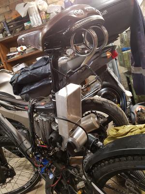

 Стружка летит...  %-)
Уже можно предварительно примерить ,что-то к носу.
Пожалуй,хватит на сегодня!
B-)

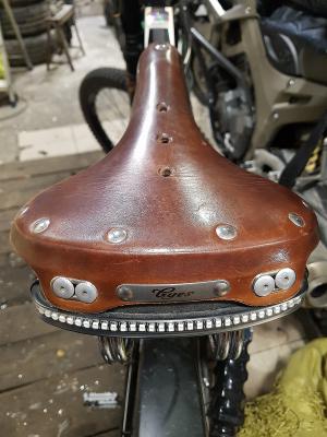

[user]newsky526[/user], Брукс выглядит новым, а у меня промялся за несколько месяцев, как так?
Дык,где -то ранее,я уже писал что продал Брукс и купил Gyes , и ни разу не жалею!

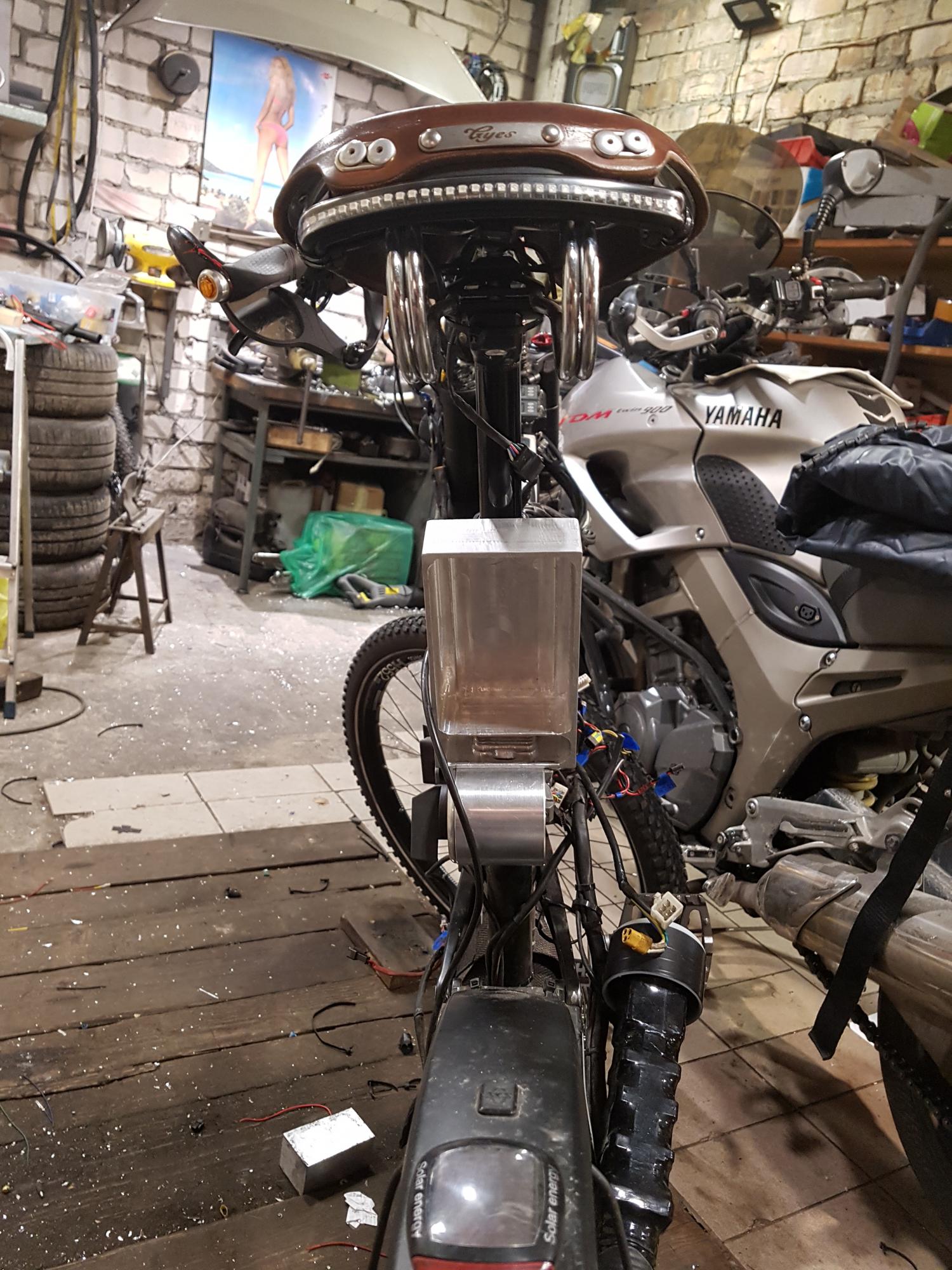

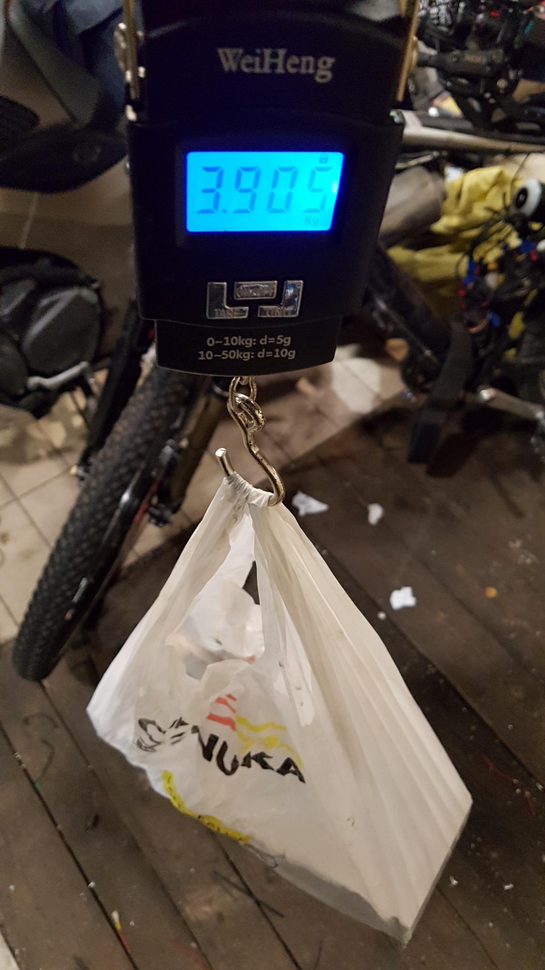

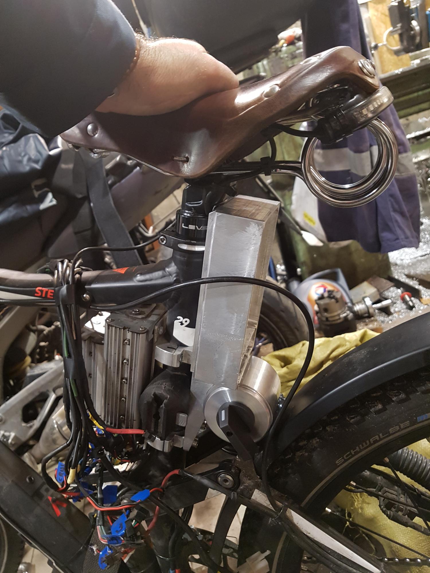

Вот,уже минус 3кг! Но еще как минимум полкило ,думаю можно убрать. Пока это-полуфабрикат.
Цитата: Олег Седой писал 22 Ноя 2019 в 17:20
А все эти минусы в кг не скажутся на надежности?
Цитата: newsky526 от 22 Нояб. 2019 в 18:24
А чего этой коробочке будет? Она же не из пластика. А толщина стенок и так с мощным запасом,надо делать ещё тоньше.
И да,15 евро уже в стружку  :facepalm:
Цитата: newsky526 от 24 Нояб. 2019 в 19:42
Всё получилось,вес - 500гр. !  На велик прикрутил- сидит даже лучше ,чем я ожидал. Теперь жду крышку с Али и буду заказывать с Nkon.Nl новые ячейки 21700.

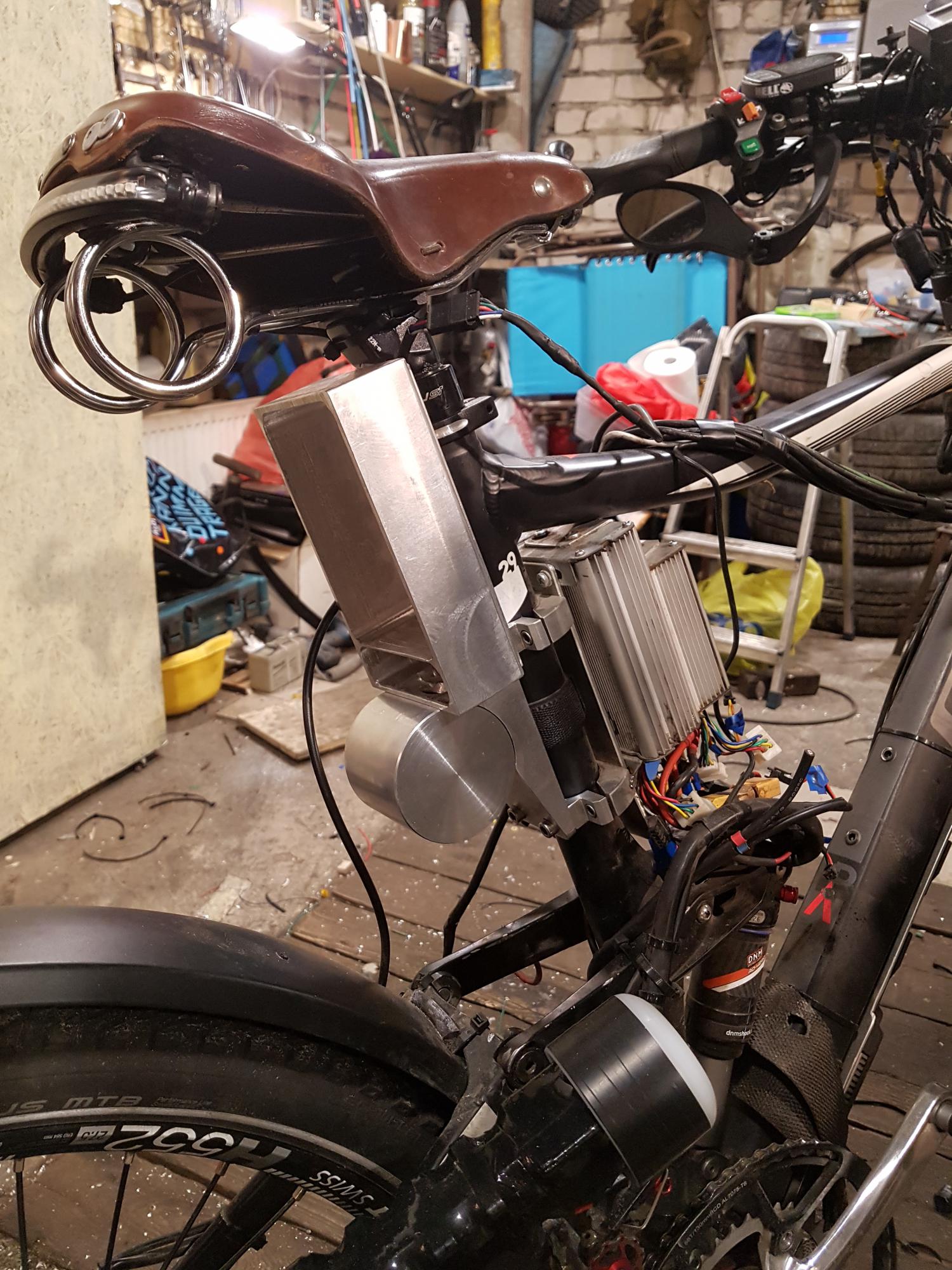

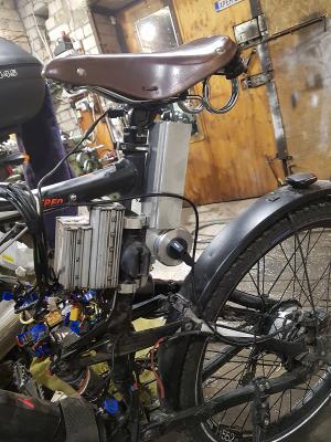

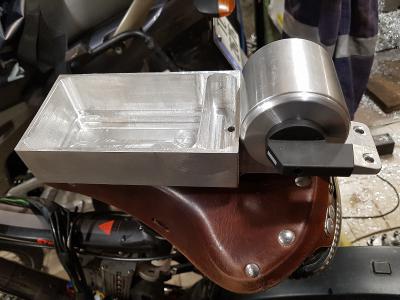

Короч,психанул,выгрыз  %-) фрезой такие места,куда без матов не залезть,сделал ещё тоньше стенки , и вуаля 430гр. ,как с куста( но это без переключателя ессно) .
Доволен,как слон! На велике вообще хорошо встало,а когда покрашу (в чёрный,разумеется) ,будет вообще супер!
Самым сложным в расчетах,было вписать эту штуковину в раму: снизу подпирают линки задней подвески , а сверху- сидение,которое к тому же ходит ,вверх и вниз. Но всё вошло и даже с необходимыми зазорами.
