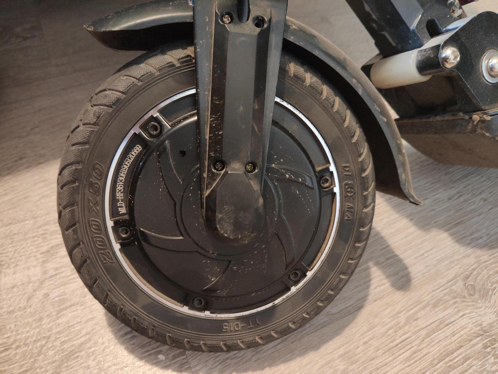

Shestipaliy
Цитата: MoRoman от 08 Сен. 2019 в 16:42
[user]Shestipaliy[/user], попробуйте переткнуть разъем мотор колеса. Стяжка, держащая провод около разъема есть? Хотя если колесо не крутит, это скорее всего Фет пробит в контроллере. Чтобы катился проще, разомкните разъём мотор колеса.
Пробовал подключить свое колесо к другому исправному самокату (положил рядом). Так же не работает и выдает ошибку, так что по идее проблема уже в самом колесе. А гарантия какая-то мутная была где покупал, через какую-то стороннюю фирму, а сам магазин уже толком не работает. Попытаюсь через нее, но мне кажется надежды мало что прям починят по гарантии, скорее деньги будут тянуть. Так что на всякий случай провожу самостоятельную диагностику.

[user]Shestipaliy[/user], было-бы неплохо подключить исправный мотор к вашему контроллеру, а вдруг он тоже неисправен? И ещё хорошо-бы сфоткать ваш неисправный, хоть будем знать какие моторы не стоит брать.
Shestipaliy
[user]Сергей_1959[/user], Думаете мог выйти из строя одновременно и контроллер и колесо? Может быть конечно, тогда это совсем эпик фейл). Но проверю, да.
А колесо вот такое, что за производитель самоката не известно.
cephal
Цитата: Shestipaliy от 09 Сен. 2019 в 11:52А колесо вот такое, что за производитель самоката не известно.
Если колесо не пашет на разных самокатах - разберите его, прозвоните провода кабеля от обмоток до выходов штекера, особенно фазы (синий зеленый желтый, они толще остальных). Разобрать не сложно: откручиваете винты на крышке со стороны выхода кабеля, с другой стороны под ось подложить что-то твердое и аккуратно нажать весом на резину руками, чтобы выдавить крышку наверх. Только перед этим все шайбы снять не забудьте с обеих сторон, которые крепят колесо на вилке. Вторую крышку можно не снимать для проверки.
Еще внимательно штекер осмотрите, бывает что штырьки там проваливаются вовнутрь и нет контакта.

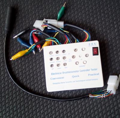

кот ленивый
Цитата: cephal от 09 Сен. 2019 в 13:08Если колесо не пашет на разных самокатах - разберите его, прозвоните провода кабеля от обмоток до выходов штекера, особенно фазы (синий зеленый желтый, они толще остальных). Разобрать не сложно: откручиваете винты на крышке со стороны выхода кабеля, с другой стороны под ось подложить что-то твердое и аккуратно нажать весом на резину руками, чтобы выдавить крышку наверх. Только перед этим все шайбы снять не забудьте с обеих сторон, которые крепят колесо на вилке. Вторую крышку можно не снимать для проверки.
А для проверки МК/контроллера без разборки полезно каждому самокатчику иметь такую приблуду
Без всякой разборки проверите колесо за минуту. Ссылка затерялась, ищите на али сами.
MoRoman
[user]кот ленивый[/user], прям мой наборчик... :) и приблуда и кабель.. :)
