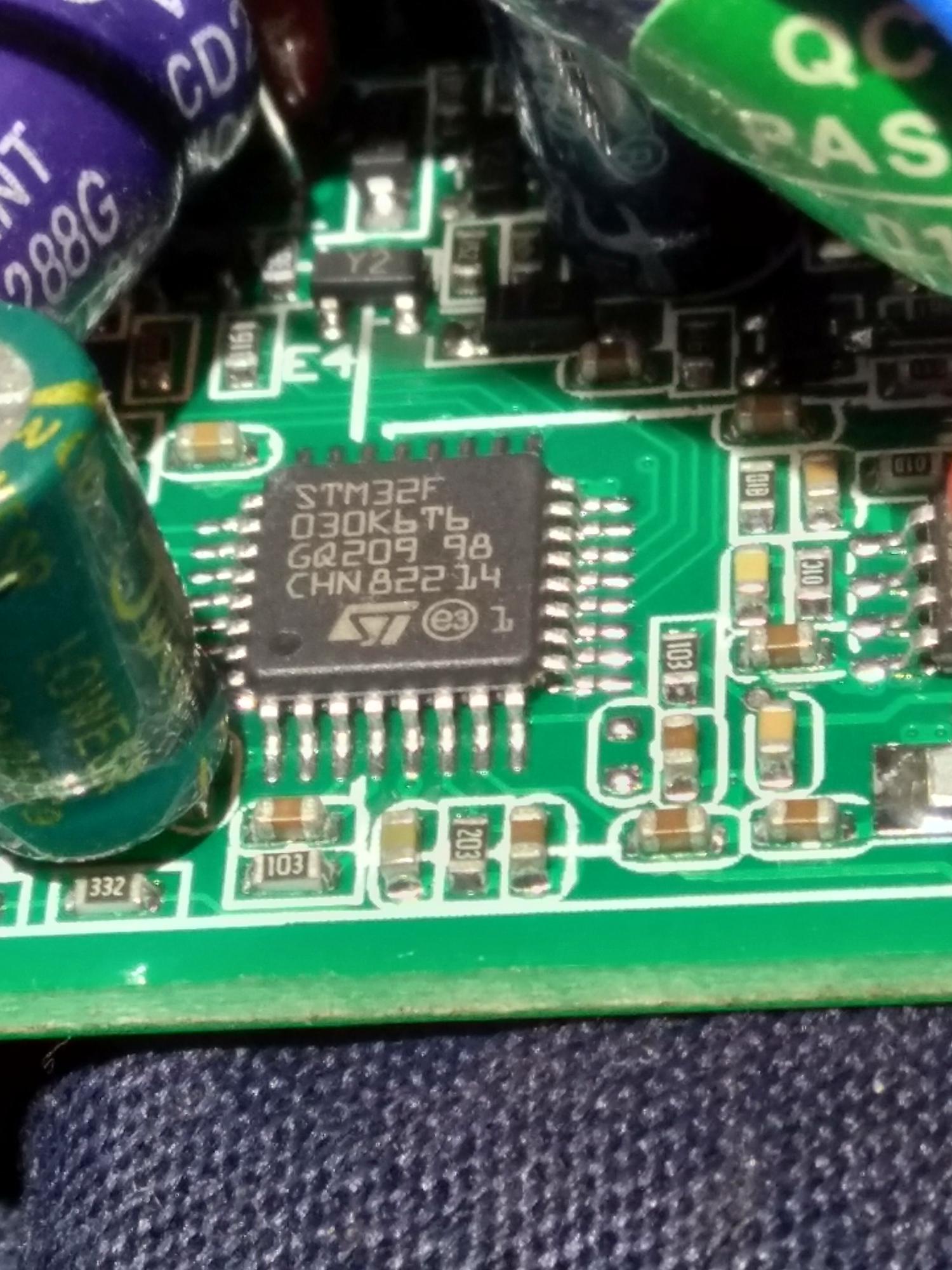

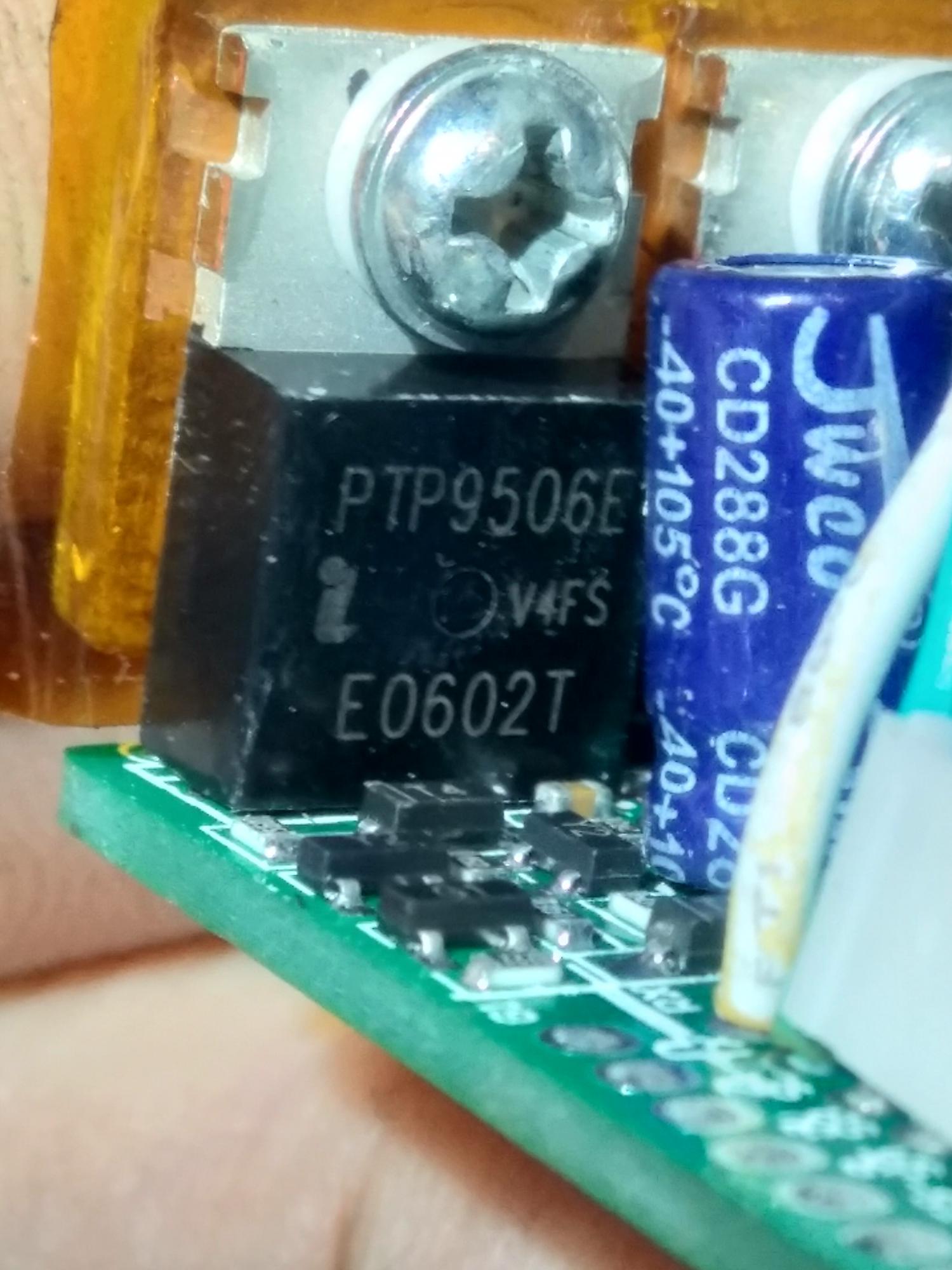

Зафотал кишки контроллера.
Странные мосфеты, никакой инфы по их маркировке в гугуле...

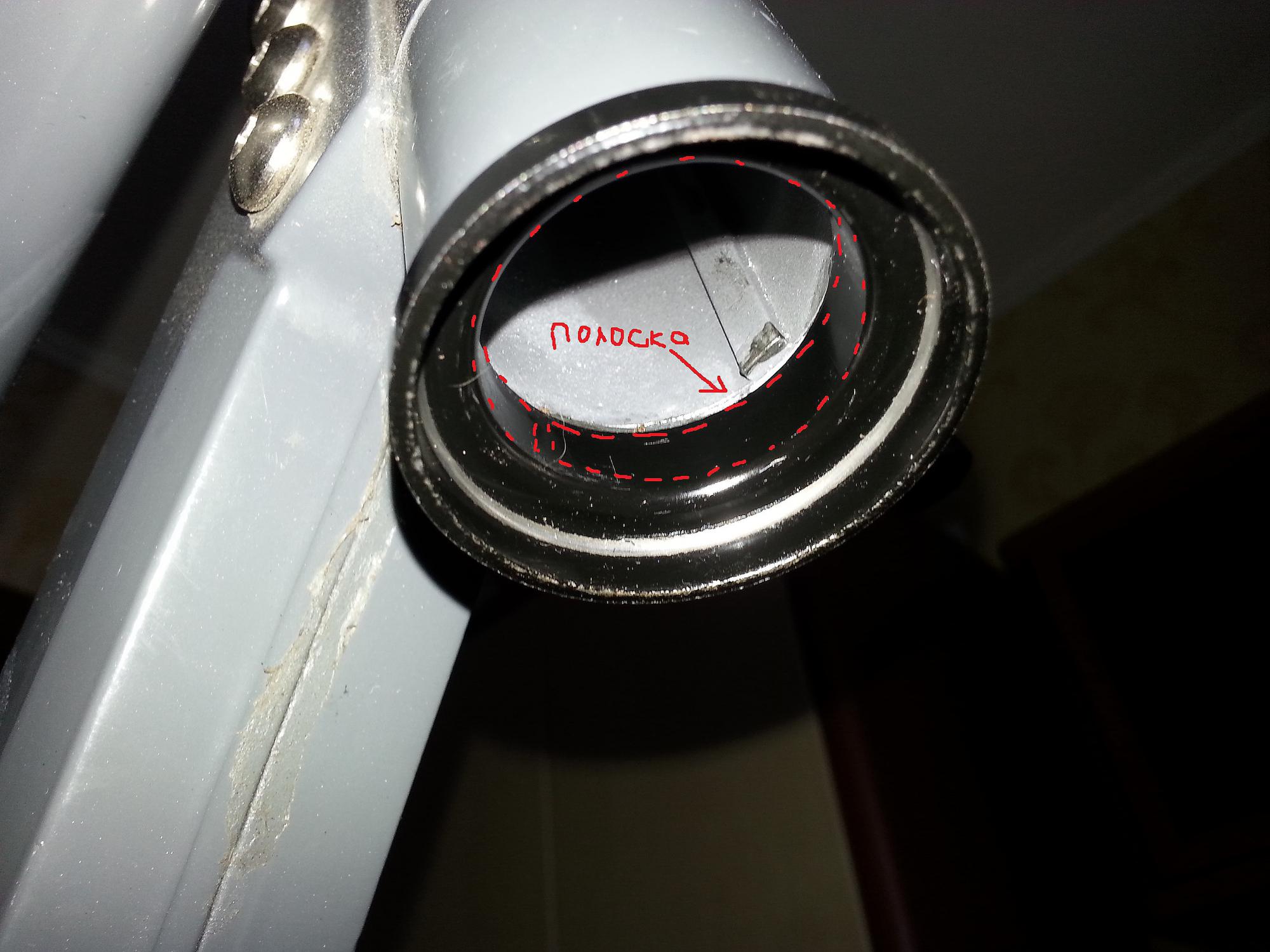

Если у кого нибудь болтается чашка в низу рулевой колонки ( хз как она называется), люфт можно устранить с помощью полоски алюминия от банки с пепси. Я ее зашкурил и вклеил на супер клей, потом запрессовал чашку с помощью длинного болта, получилось очень крепко.
