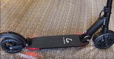

Привезли сегодня два самоката из техностудии (одинаковые S3 JILONG). Прокатился 5км на заводском заряде. Батарея показывает еще 38v
Пока одни эмоции) Игрушка явно стоящая своих денег.
В настройках сразу стояло 8 дюймов и 30 магнитов.
На холостых крутит 30 км/ч.
На колесе гравировка AT36V350W19012358.
Запах нового свежего китая.
Сборка добротная, плотная, ничего не болтается, никакой жести не заметил.
Задний фонарь круглый.
Сумка в комплекте.
Задний амортизатор для моих дрищеватых 65 кг очень жесткий, попробую ослабить. Передний вообще не смог продавить, пока не понятно рабочий ли (смазки нигде нет).
Тем не менее дискомфорта по плитке пока не заметил, но буду еще обкатывать.

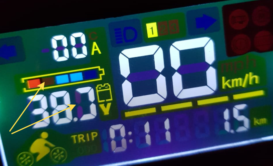

На одном из самокатов дисплей не отображает часть информации. Сверху не видно, а под углом видно.
Можно как-то исправить? Или это брак дисплея?

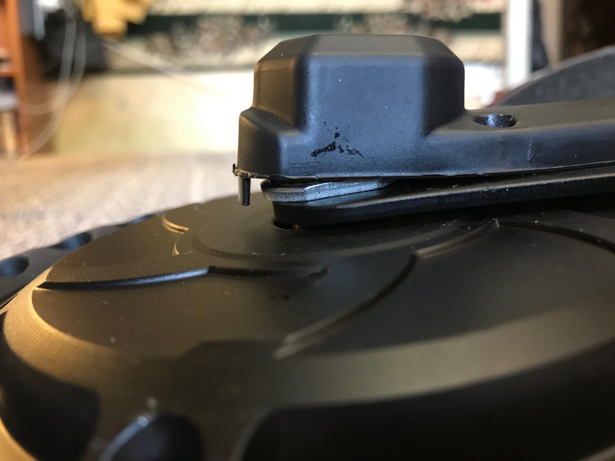

И еще я так понял задний тормоз совершенно не предназначен для торможения (ну только на совсем крайний случай), он пластмассовый и стирается моментально. Видимо об этом речь в инструкции.

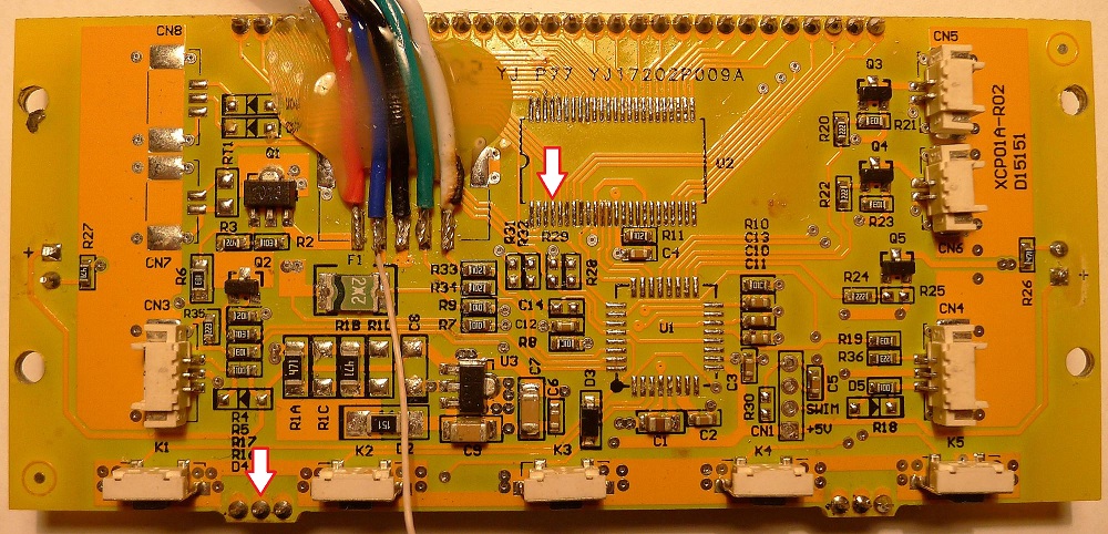

[user]devirus[/user],
Это не пропаян один вывод дисплея или ножка драйвера (4 вывод микросхемы)
Цитироватьон пластмассовый и стирается моментально. Видимо об этом речь в инструкции.
не правильно. под крылом находится железная пластина, а речь в инструкции идет про то, что если резко затормозите, что колесо пойдет юзом, то колесо станет квадратным и начнутся биения.
ЦитироватьНа одном из самокатов дисплей не отображает часть информации. Сверху не видно, а под углом видно.
это брак, обратитесь к продавцу по обмену на нормально работающий.

p.s. кстати, самокат с бракованным дисплеем случайно упал и заработал нормально :wow:
