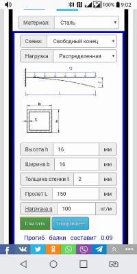

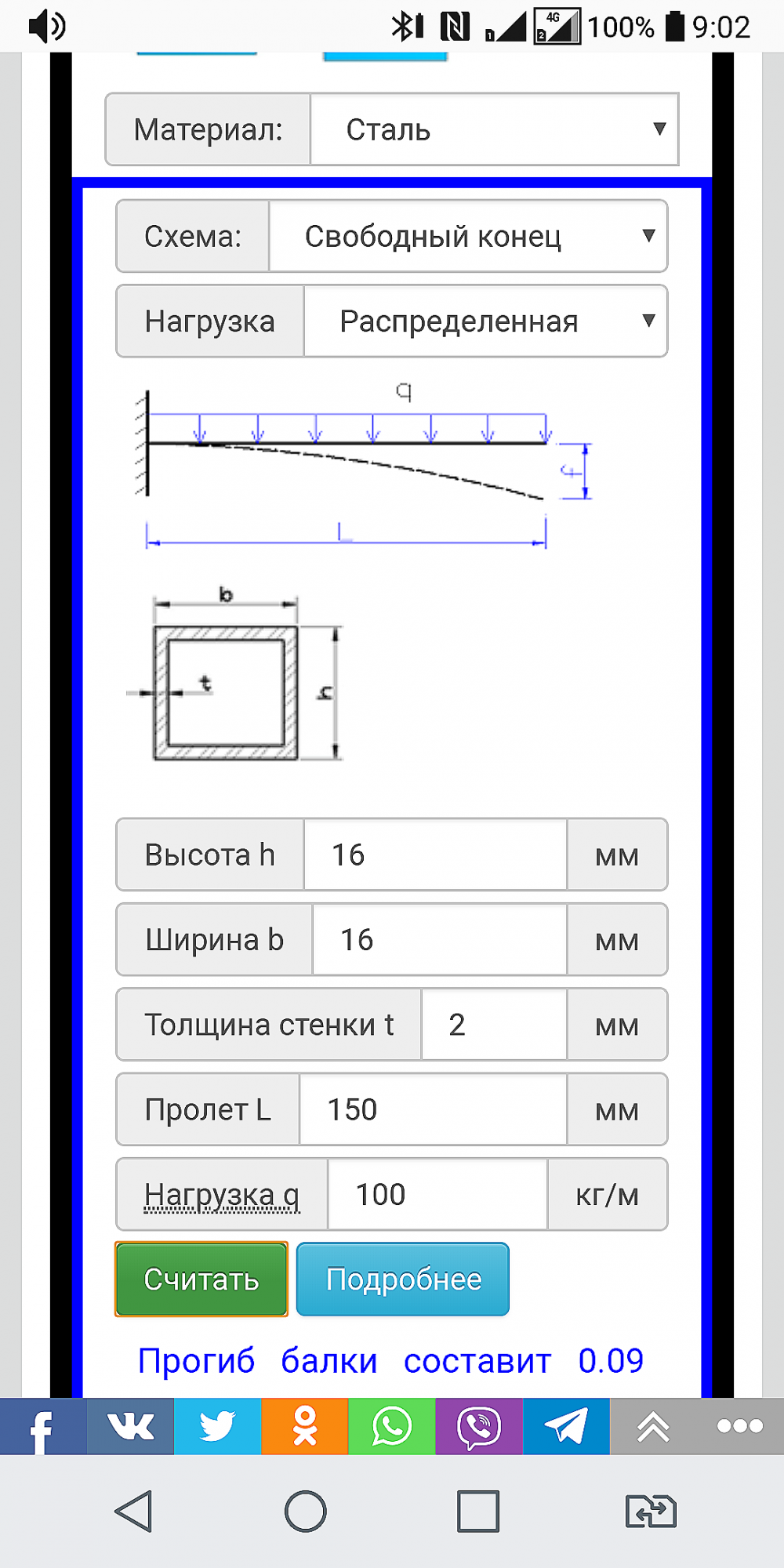

Две поперечные консольные опоры (на которые будет приходиться вес наездника) выдержат? (с учетом не только статической но и динамической нагрузки, прыжки подскоки)
stels
Предположим Ваш вес 200кг. Разделим на 2 "палки" намеренно возьмм для расчета не 20х20 а 16х16
kor
Это расчет на прогиб. А максимальное мех напряжение возникает в месте заделки консоли (в месте сварки). В динамике (попрыгать на раме) статические нагрузки надо умножать на некий коэффициент (какой практически, не знаю). Реально нагрузка может оказаться и сосредоточенной на конец консоли.

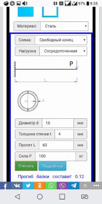

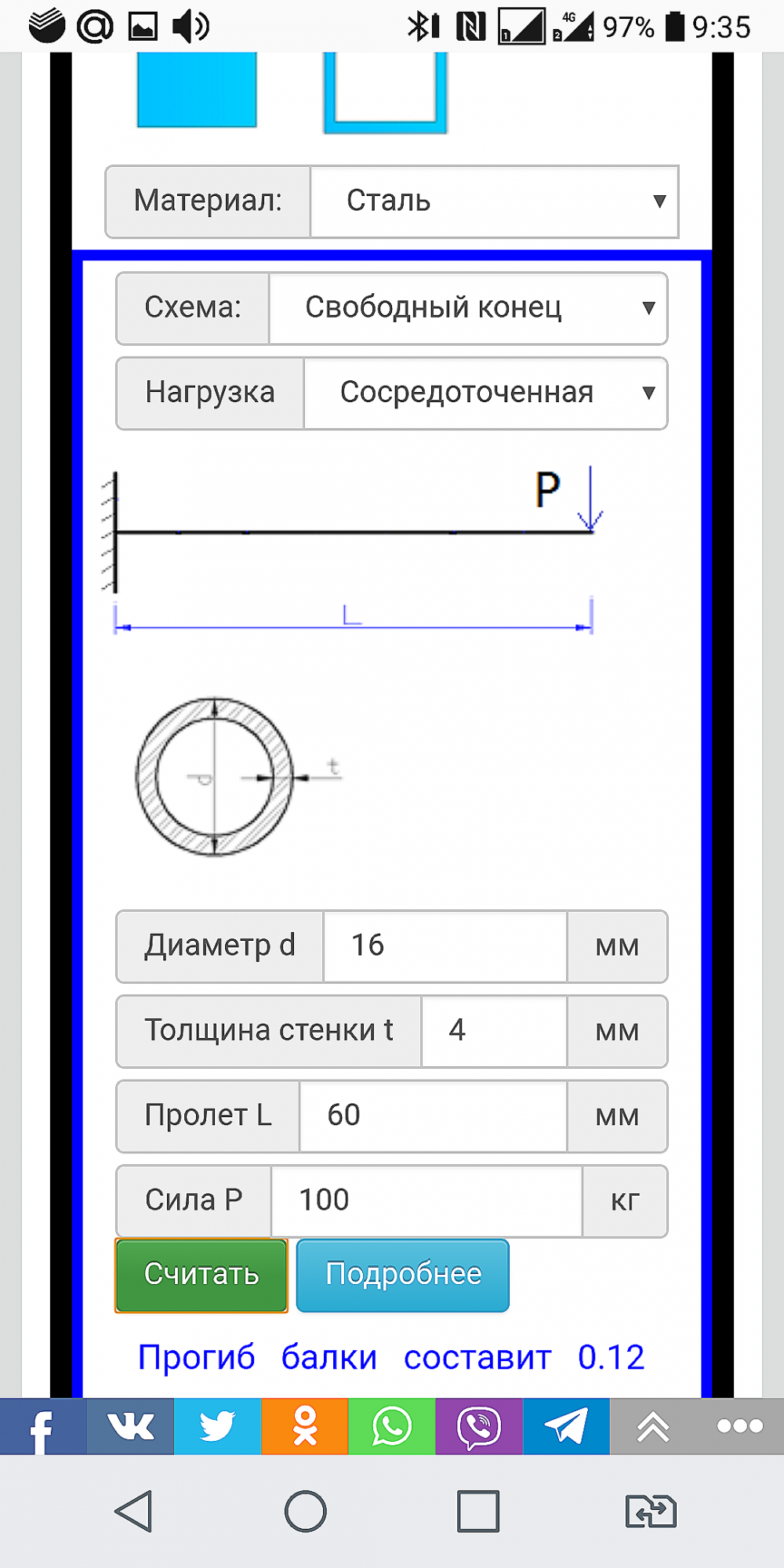

А Вы не думаете, что слабым местом будет ось колеса? Ось в тонком месте 16мм. Стенка 4мм. Вылет оси до центра колеса (на моих колесах) 60мм. Нагрузку возьмем 100 кг на колесо.

Не знаю. Ваши расчеты на прогиб. Если бы расчеты выдавали эпюры напряжения (МПа) на разрыв растяжение, то можно было как-то оценить, сравнив с пределом упругости стали.
stels
Ну давайте прикинем. На край Вы всю нагрузку не дадите, ибо система потеряет устойчивость. Попросту самокат кпадет на бок. Стало быть примерное приложение плеча силы идет вдоль продольной оси колес, посередине "консольной балки".
Перерасчет можно провести с упрощением начальных данных. Взять за основу то, что мы имеем статическую систему с консольно закрепленной балкой имеющей сосредоточенную нагрузку (это упрощение можно применять только для расчета на вырывание)
Итак балка сечением 20мм (по факту 20х20х2) и длинной до точки приложения силы 60мм (фактически по оси колес). Рисуем простой прямоугольный треугольник со сторонами 20х60. Согласно правилу рычага, нагрузка на прямом угле этого треугольника равна нагрузке на конце помноженная на разницу сторон. (Я сильно упростил формулу, но погрешность незначительна в нашем случае) Возьмем 100кг. Умножим, получим 300кг на отрыв в верхней части консоли. Сантиметр сварного шва держит 1000кг.

Если примерно посчитать: квадратная труба 16ммх2мм, нижняя полка не работает ,
верхняя полка на разрыв: 16мм *2мм =0.32см2,
приложим сосредоточенную нагрузку на конец консоли 100кг,
тогда на верхнюю полку трубы действует 16/160*100=1000кг
Напряжение на разрыв 1000/0.32=3125кг/см2 или 306 МПа.
С учетом, что боковые стенки трубы тоже работают, каждая наполовину, то 306/2= 153 МПа.
Предел упругости Ст3 =200МПа.      В статике выходит все выдерживает.
kor
 Но лучше в какой-нибудь программе посчитать. И коэффициент запаса неизвестно, какой обычно берется в такой транспортной технике.
