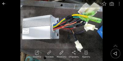

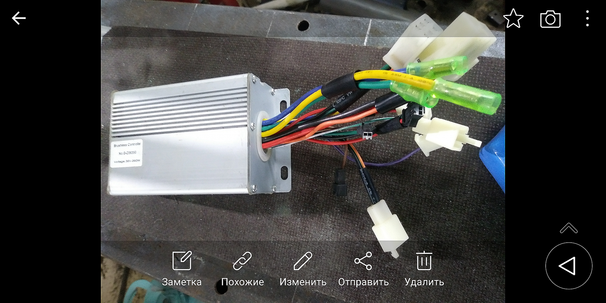

Кто знает есть ли тут рекуперативный тормоз?

Это в другую тему- Цоколевка выводов китайских контроллеров. Надо разобать . И сделать фото  Платы.

Не надо туда. Батка и контроллер должны быть герметично заизолированы

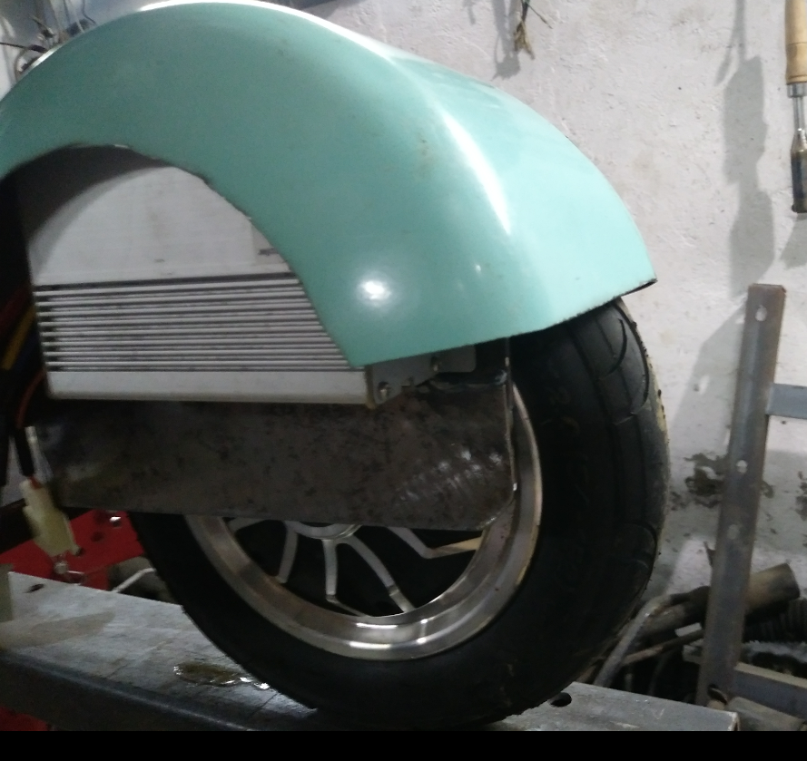

Порадовало наличие крыла. :wow: :dance:
В деку с такой рамой  много не спрятать.

Цитата: 1967ivan45 от 07 Дек. 2018 в 19:48Порадовало наличие крыла.
Это крыло "автора" . В продажу не идет

Что касается крыла, хз. Может как опция будет. Но трудоемко их делать. На фото заготовка только.
1967ivan45
[user]stels[/user], понятно, что трудоёмко. В раме (стоковой) желательно предусмотреть точки крепления крыльев. А там уж дело фантазии конкретного человека (заказчика, покупателя и т.д.)
stels
Думал над этим. Скорее всего будут резьбовые закладные в раму. Под кронштейны или  навеску. Именно поэтому хочу собрать свой экземпляр сначала. Тогда и нужности видно будет.
