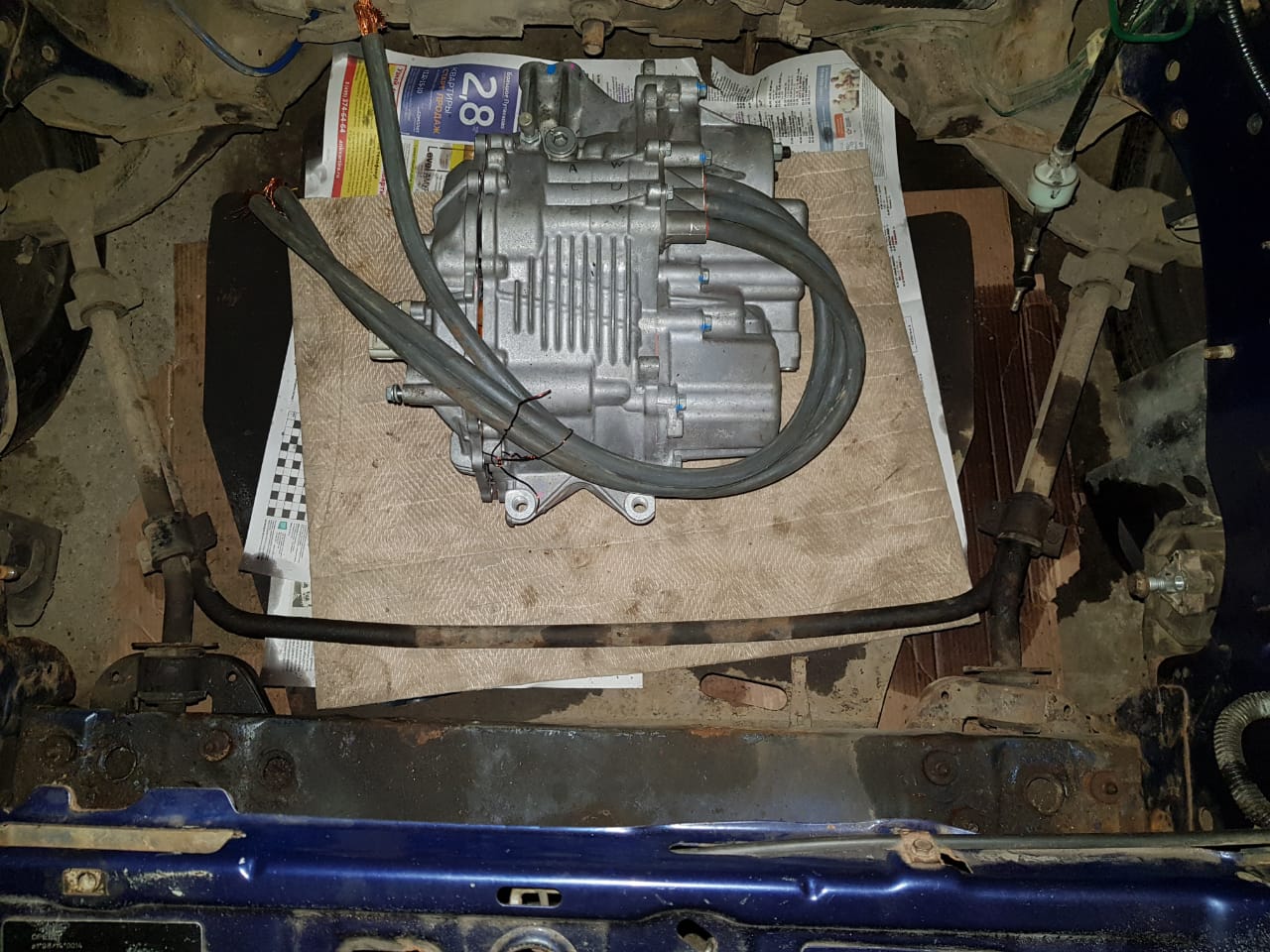

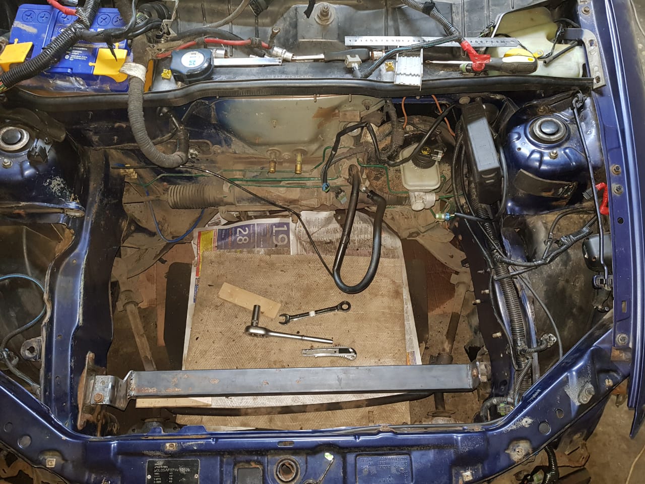

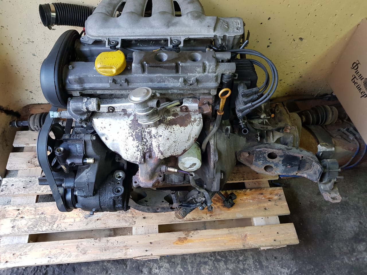

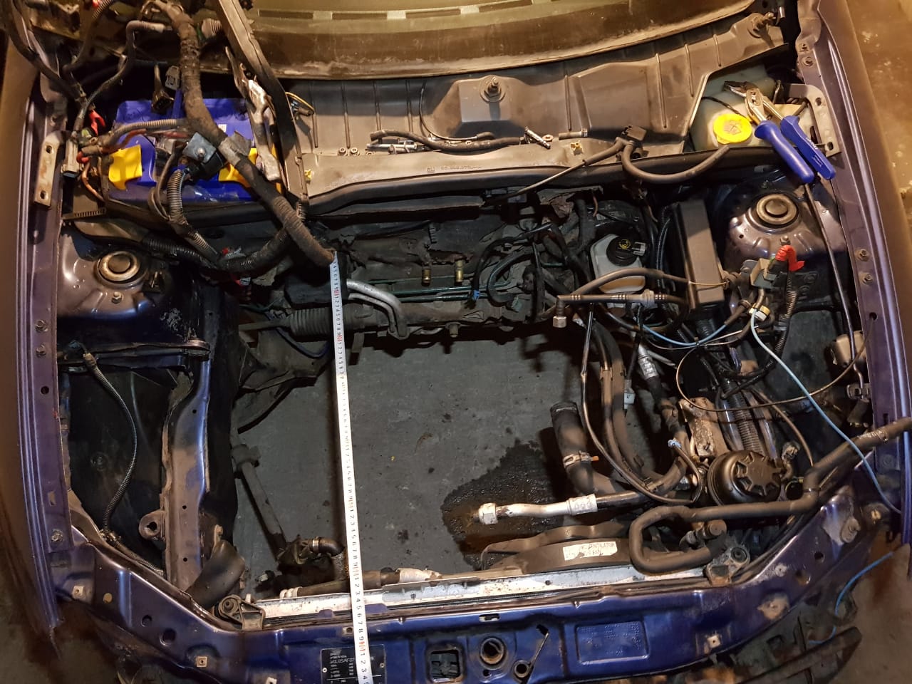

За минувшее время из Тигры был  извлечен ДВС с КПП.
Сам не понимаю - как оно там все помещалось...
MGR - просто теряется в подкапотном пространстве:
Была сварена балка для его крепления на штатные подушки двигателя:

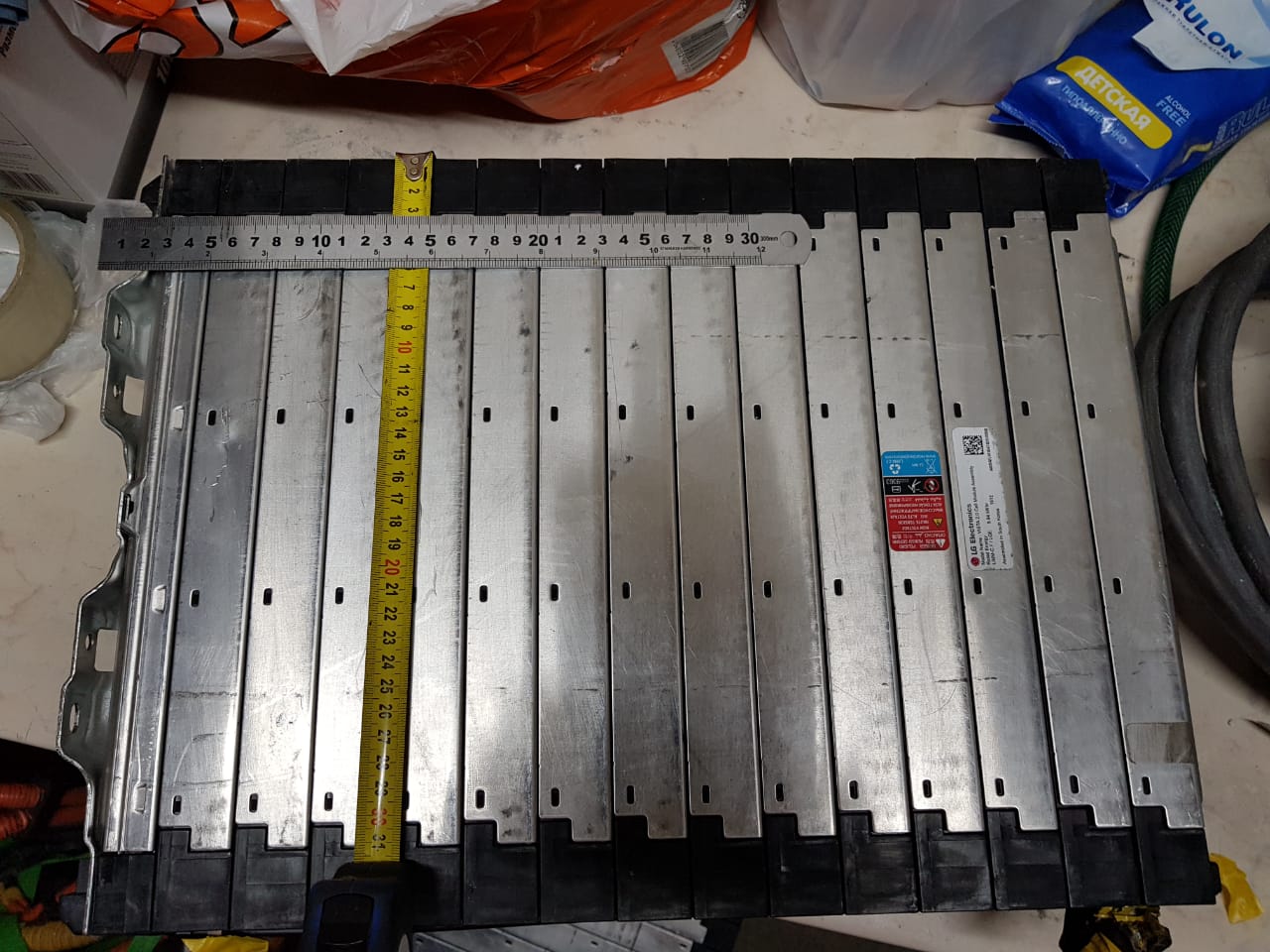

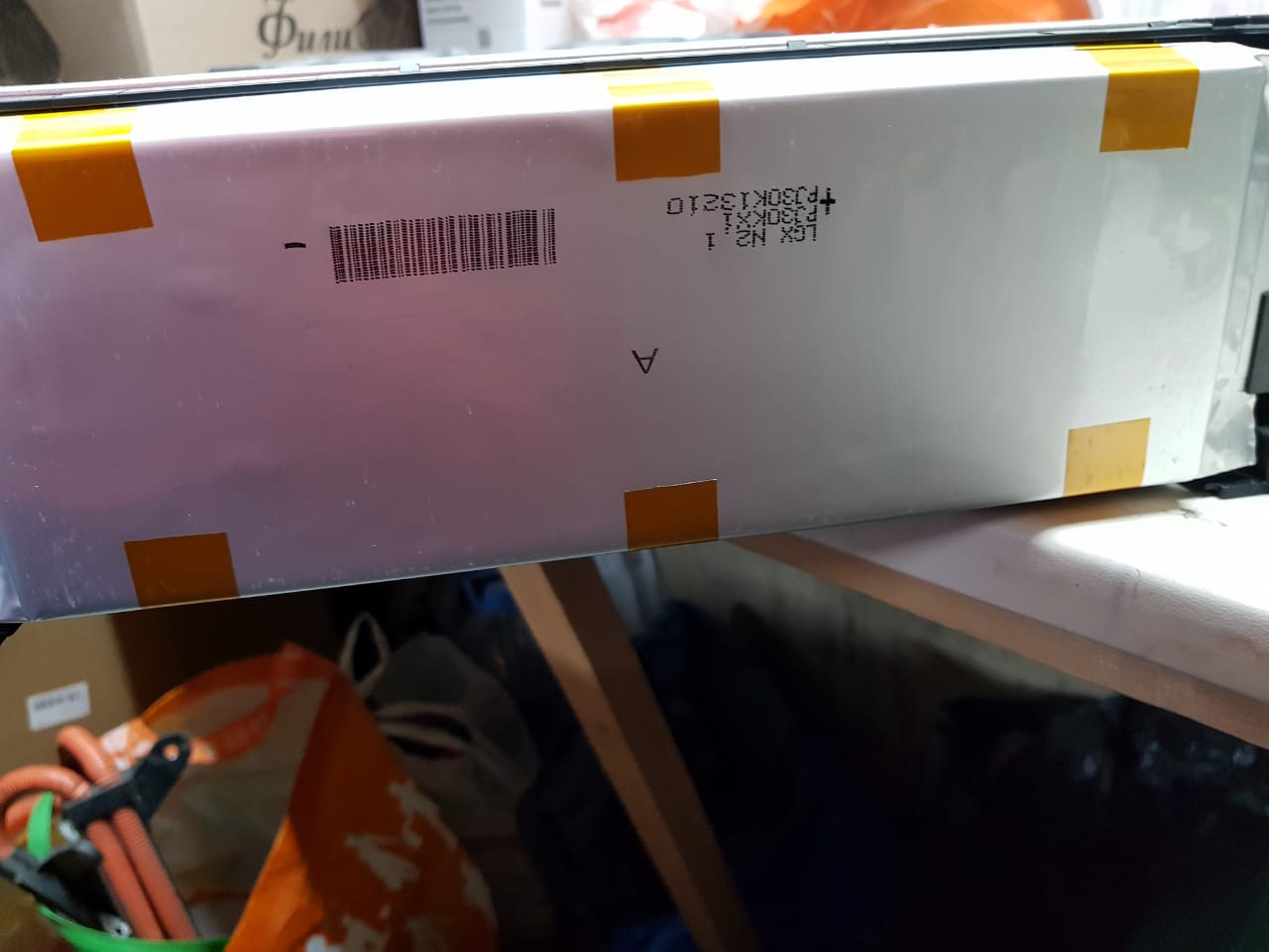

Батарейки тоже уже приехали:
Ждем BMS и  CarPC от Романитика и Зарядное.

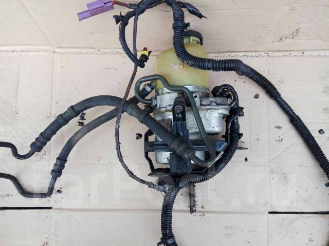

Доброго дня , Отличный проект !  ЭГУР не планируете делать? от Опель Астра 2006-07 г отлично бы подошел , и вебасту )
Ustas
#21
Да , конечно, для сохранения всего функционала, в рамках невмешательства в системы безопасности, будет установлен электронасос ГУР  TRW

MGR заполнен маслом,  какой обмоточный провод использовали?
В MGR встроен IPMSM двигатель, управляя им как обычным PMSM или BLDC можно потерять реактивную составляющую крутящего момента. В двигателях THSII, коим и является MGR Лексуса, магнитная составляющая крутящего момента всего 37%, а 63% крутящего момента - реактивная. Также за счет глубоко сидящих магнитов в роторе можно ослабить их поле и разгонять двигатель до высоких оборотов. Контроллер сможет им оптимально управлять?
Ustas
Цитата: biv4 от 28 Окт. 2018 в 11:02
Вы уже решили вопрос с оформлением переоборудования? Расскажите пожалуйста что для этого нужно.
Про оформление в этой теме уже было.
Првод конечно же маслостойкий - ПЭФД.
Насчет управления  двигателем -вопрос интересный. Конечно же я использую синусный контроллер , а не BLDC шный.
Насчет ослабления поля - первый раз слышу. Я считал что в двигателях с постоянными магнитами поле можно изменить только меняя магнитный зазор. Можно ссылочки где про это можно почитать?

Ustas
Цитата: strannik от 07 Дек. 2018 в 10:08
[user]Ustas[/user], Вопрос по мотору, сколько витков?
Мотор намотан 10 витков по 10 проводов 0,9мм.
25 кв.мм на фазу.  60 об/вольт.
Ustas
Цитата: kor от 07 Дек. 2018 в 16:04
Вопрос, можете сказать внутренние размеры- диаметр ротора, толщину пакета статора?
Диаметр ротора 147мм, внутренний диаметр статора 148мм, толщина статора 45мм, максимальные обороты 10752 об/мин. Крутящий момент 130 Н/м 0-610 об/мин. Редуктор 6,859:1  мощность 50КВт. напряжение 650В.
Был намотан проводом 0,8мм 42 витка в 3 провода, звезда, 6 кв.мм на фазу.
Ustas
#34
Цитата: Andrey G от 09 Дек. 2018 в 00:26Подскажи как перемотать MG2 на 140в чтобы сохранить момент и обороты были хотя бы 2500об/мин.
И какой контроллер лучше..
юзерТег+   Сообщить модератору
На 2500 об/мин. Можно и не перематывать. При 140в мотор как раз выдаст около 2000-2500 об/мин. Только мощность будет не более 10КВт в пике. А если серьезно, то я перематывал, грубо говоря, с 600В на 150В, то есть уменьшал число витков в 4 раза - с 42 до 10, увеличивая при этом сечение в те же 4 раза.
Контроллер описан в первом посте этой ветки.

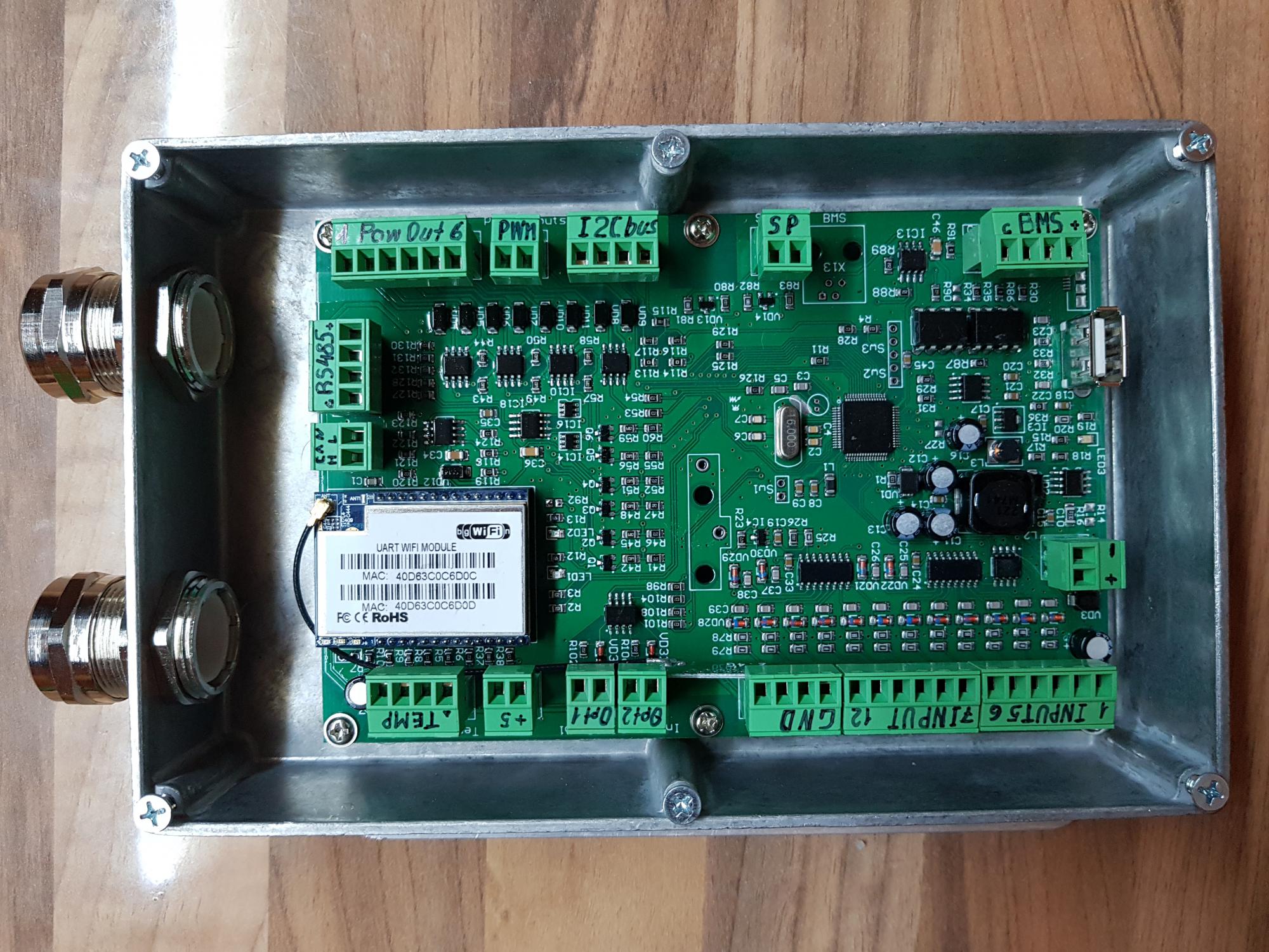

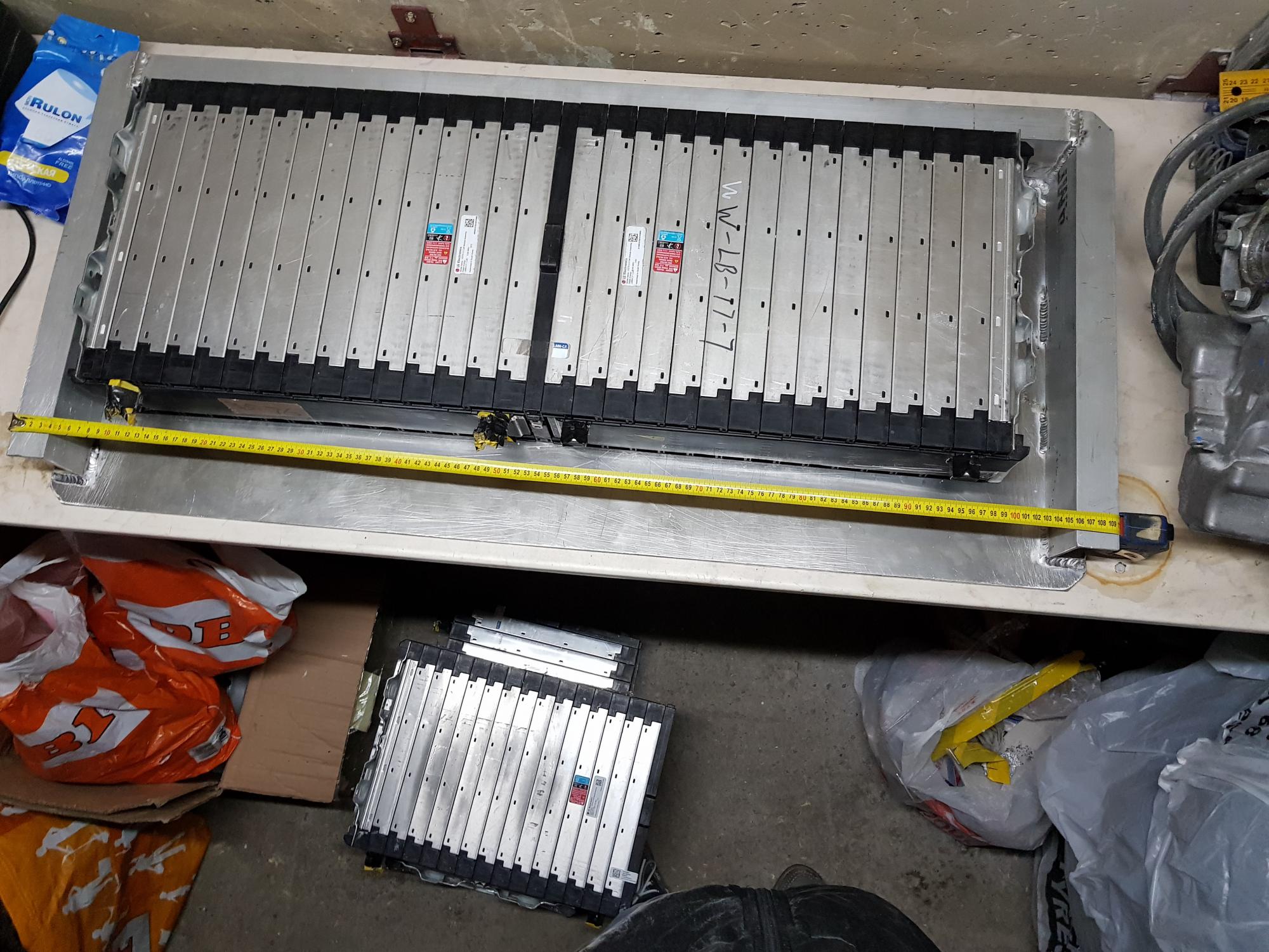

Упаковал CarPC в корпус, для надежности

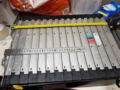

Потихоньку собираю батарейный блок
Придется осваивать пайку алюминия для изготовления теплообменника батареи... так как при сварке металл 0,8мм слишком сильно ведет.
