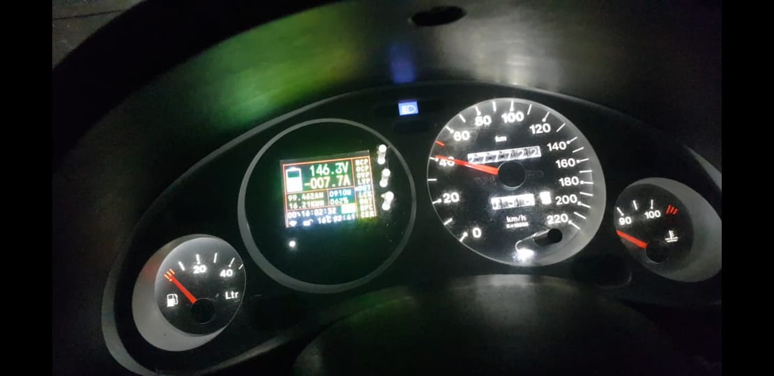

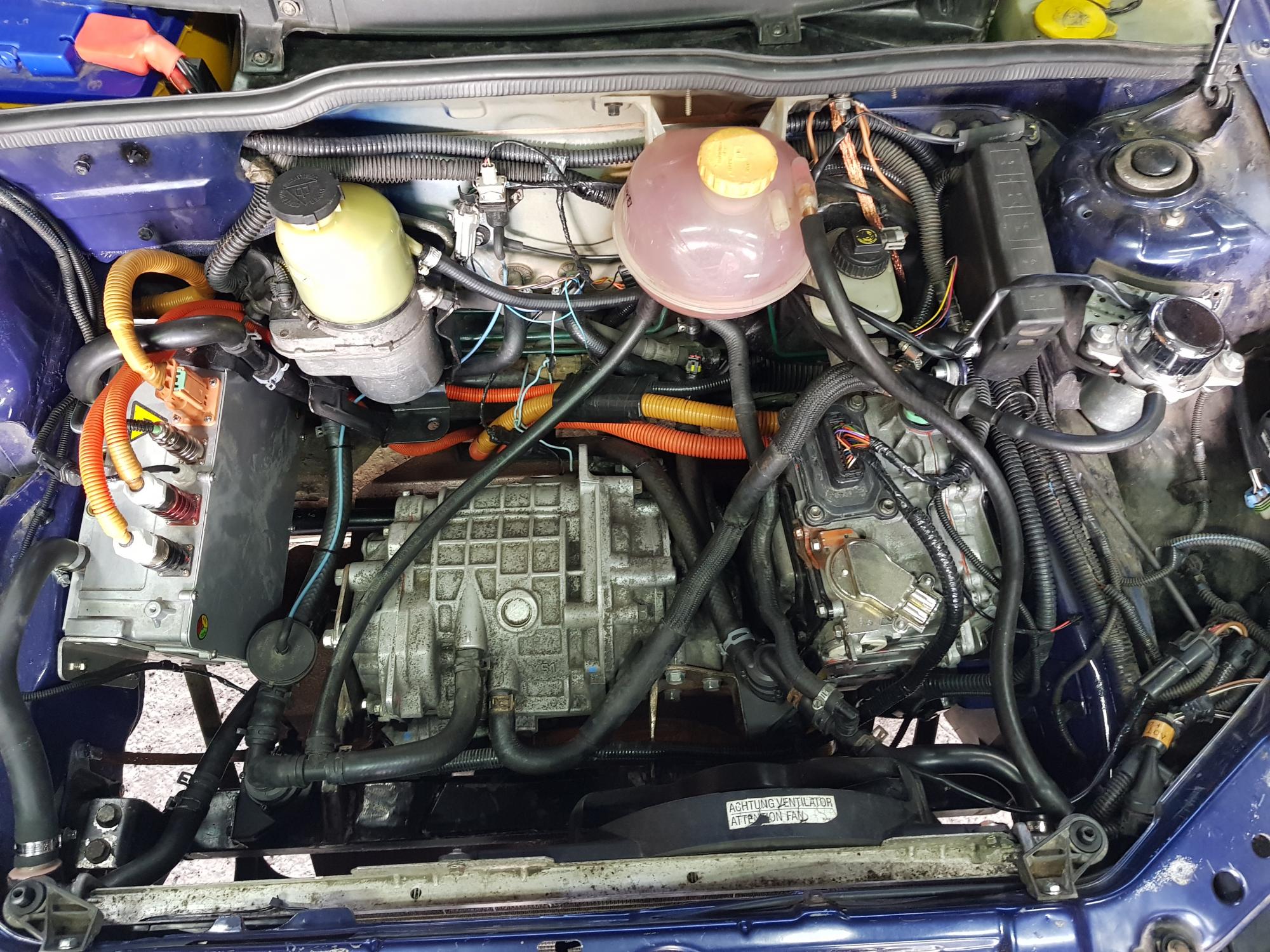

Цитата: Ustas от 30 Авг. 2021 в 22:10Еще неприятным сюрпризом оказался заметный нагрев батареи.
При токе 100А  на  скорости 100Км/ч  и T окружающей среды 25град.С  батарея греется до 40-45 град.С . несмотря на систему охлаждения
Разобрался с проблемой разогрева батареи.
Проблема была в том, что в радиаторе охлаждения, который был переделан из штатного путем разделения его на две части, охлаждающие жидкости смешивались и более горячий контур от двигателя подогревал контур батареи,  разобрал радиатор и полностью изолировал контуры друг от друга.

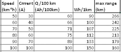

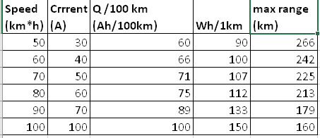

Замерил расход энергии на разной скорости, что дает возможность расчитать примерный пробег на одной зарядке:

Подозрительно круглые цифры в первых двух столбцах. B-)
Где ездите? С регистрацией что-нибудь делали?
Ustas
Ну первые круглые потому, что я их сам выбирал -  ехал по прямой с заданной скоростью, благо есть круиз-контроль. расход по току смотрел на приборке по амперметру,  примерно округлял до десятка старался вверх, с запасом.

Да,  лог может писать инвертер, точнее плата его управления, но я этим не заморачивался.
Ваттметр в приборке меряет ток и напряжение на батарее , так точнее. Тем более в инверторе батарейный ток не меряется, а вычисляется, так как датчики тока там на двух фазах только стоят.
