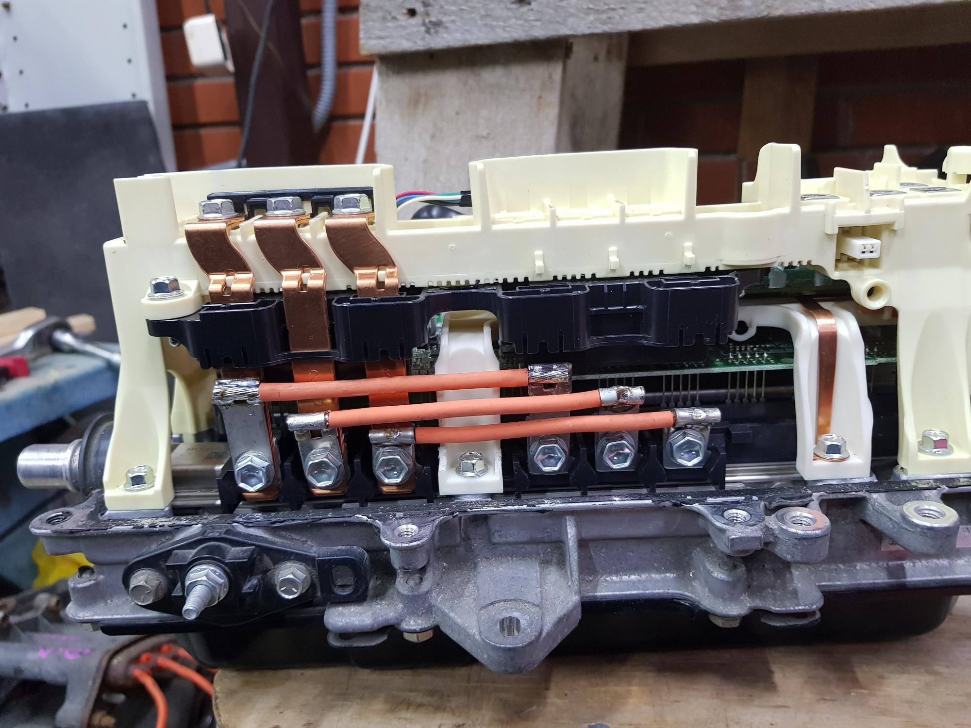

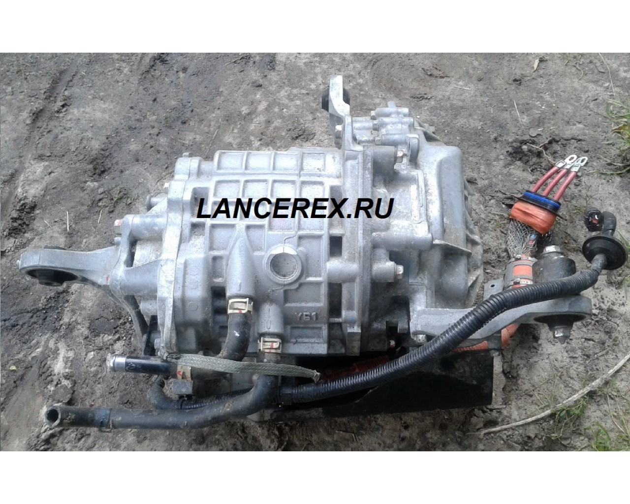

Итак,  я "пcиханул" и поменял не только контроллер, но и двигатель.

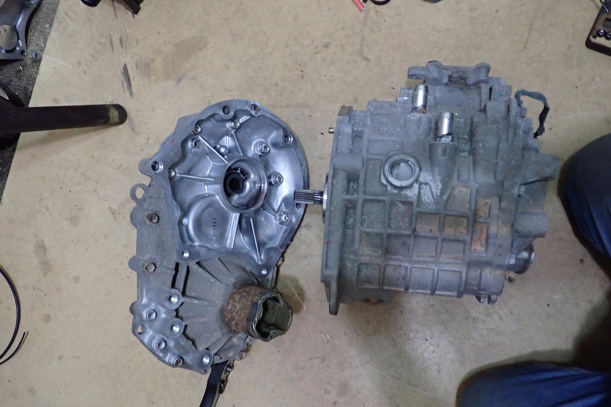

Теперь в проекте в качестве силового агрегата задний редуктор от гибридного Аутлендера номинальная мощность 60кВт.
Агрегат чуть крупнее и тяжелее (55кг) чем тоетовсий MGR (43кг), но потенциально вдвое мощнее  + его не нужно перематывать, так как он в стоке имеет 20 кв.мм сечение фазы и жидкостное охлаждение. При этом он заметно легче и компактнее чем привод Лифа.
Правда придется переделать кронштейны крепления к кузову и приводы, но надеюсь оно того стоит,  так как пересобирать батарею на большее напряжение и менять зарядку еще  дороже.
https://www.youtube.com/watch?v=dPEKEpP8wXY&lc=UgwQFYP0q6nhF3g-8RF4AaABAg

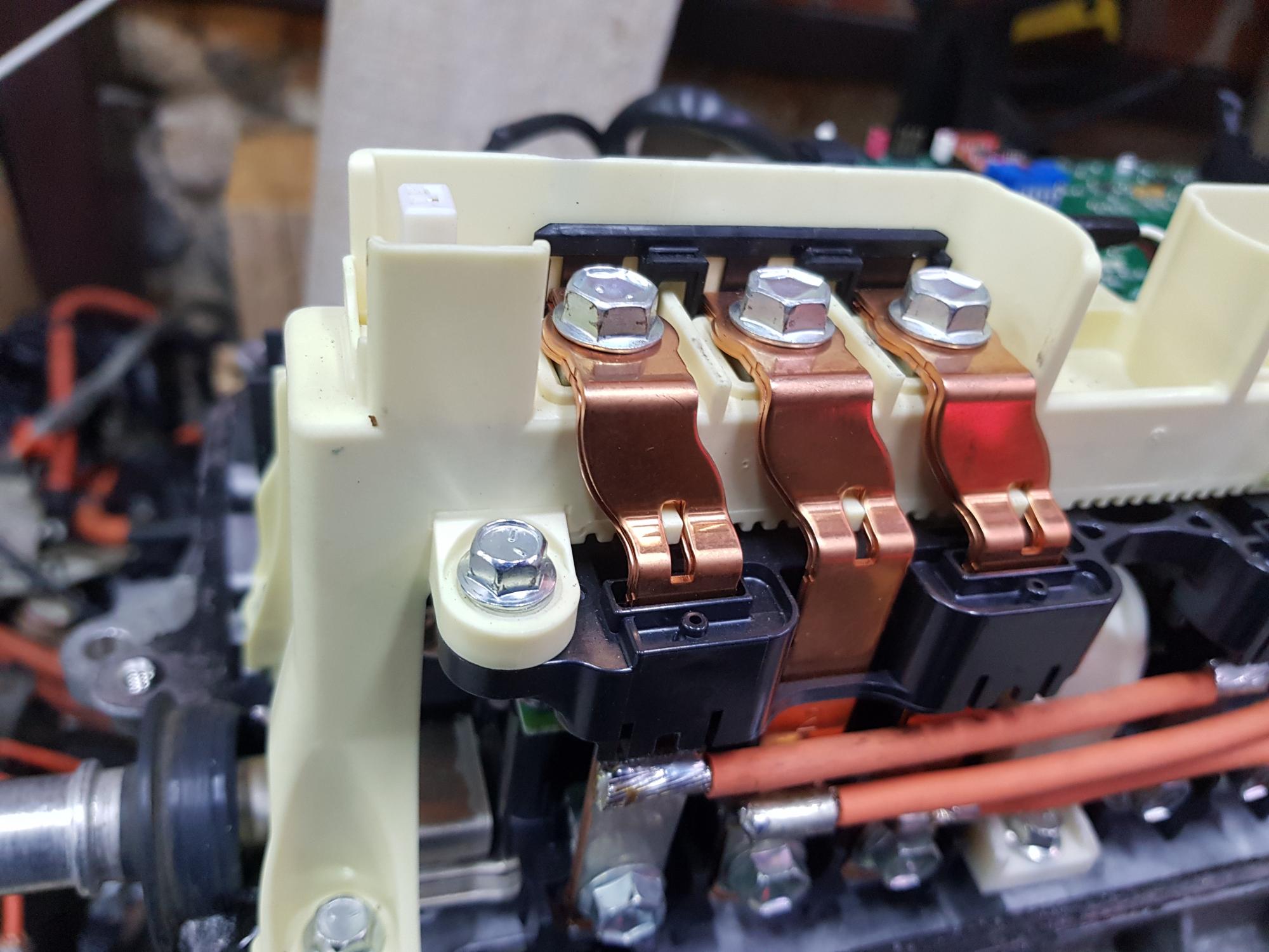

Запараллелил силовые выводы MG1+MG2 на приус инвертере, что должно дать максимальный ток 400-500А , а этого и при 144В ВВБ должно хватить для раскрытия потенциала двигателя.

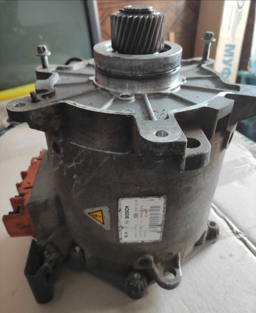

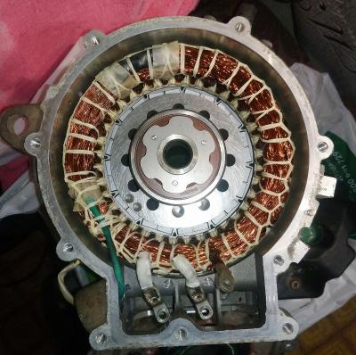

xaoyag

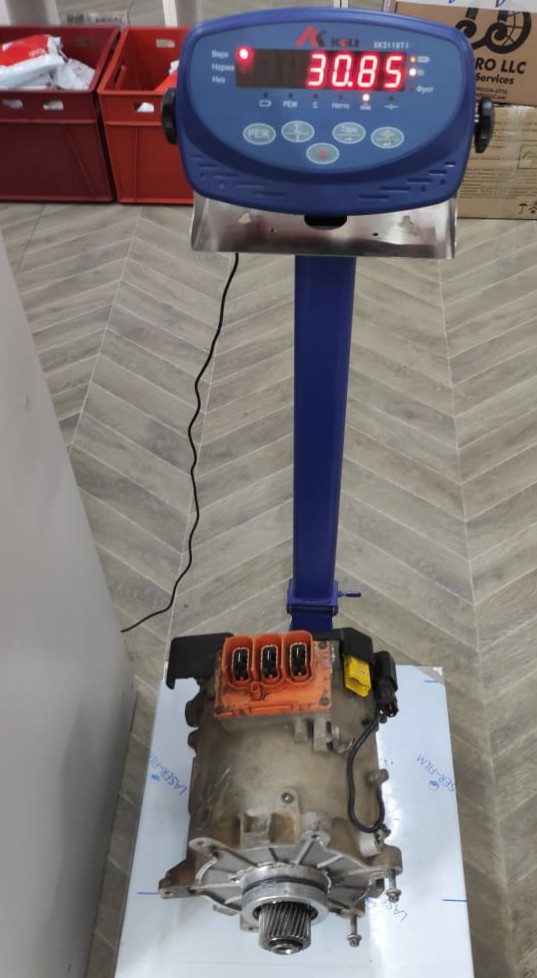

А я прикупил себе моторчик от гибрида peugeot 3008. Производитель намерил на этой крохе 80 квт. Тоже водяное охлаждение, но вес 30 кг и габариты 22*22см
Более детально описал на драйв 2 и ещё больше фото на электроавтосаме в теме Trabant E Drive
Если нужна помощь по техническим вопросам пишите

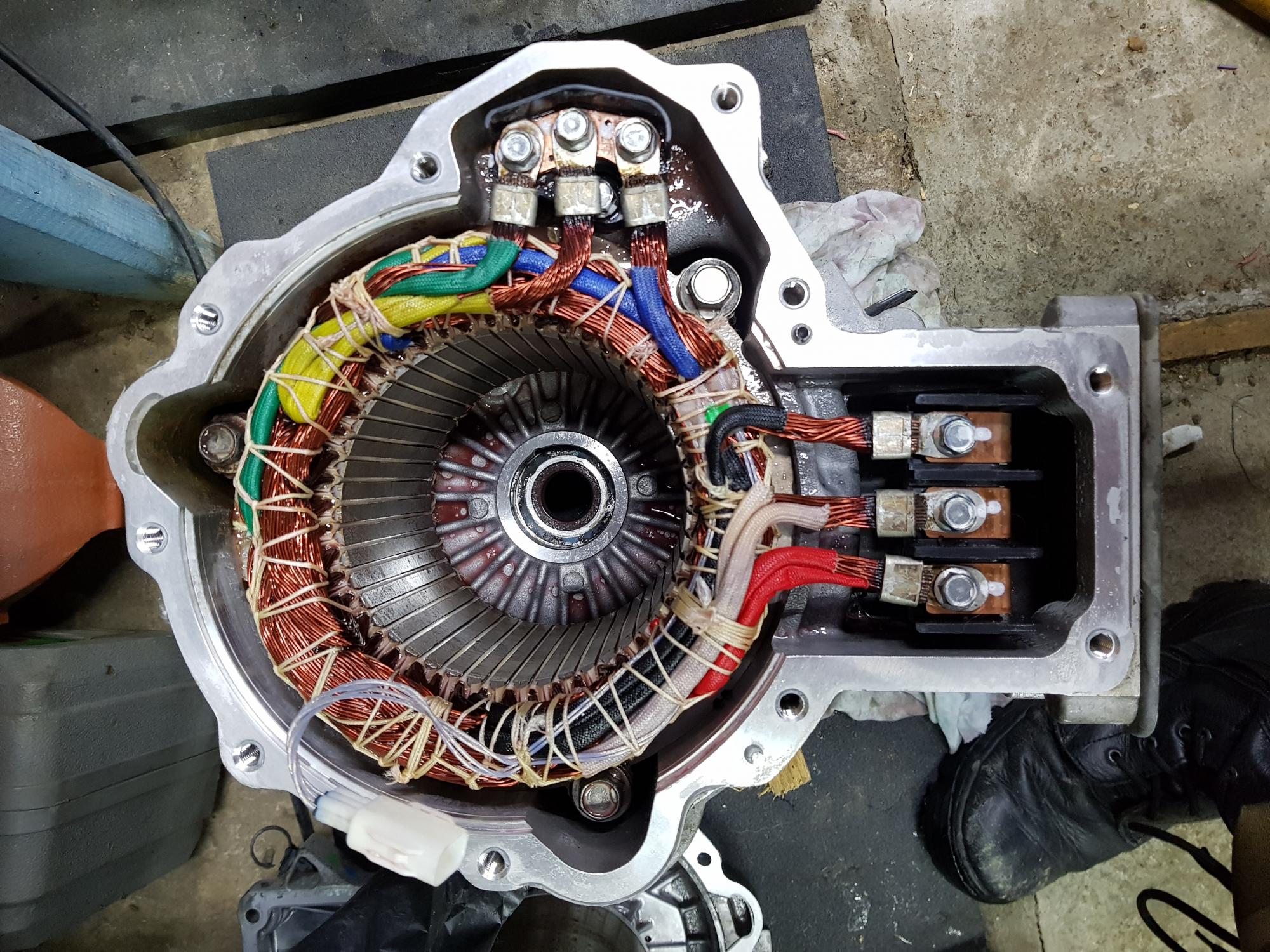

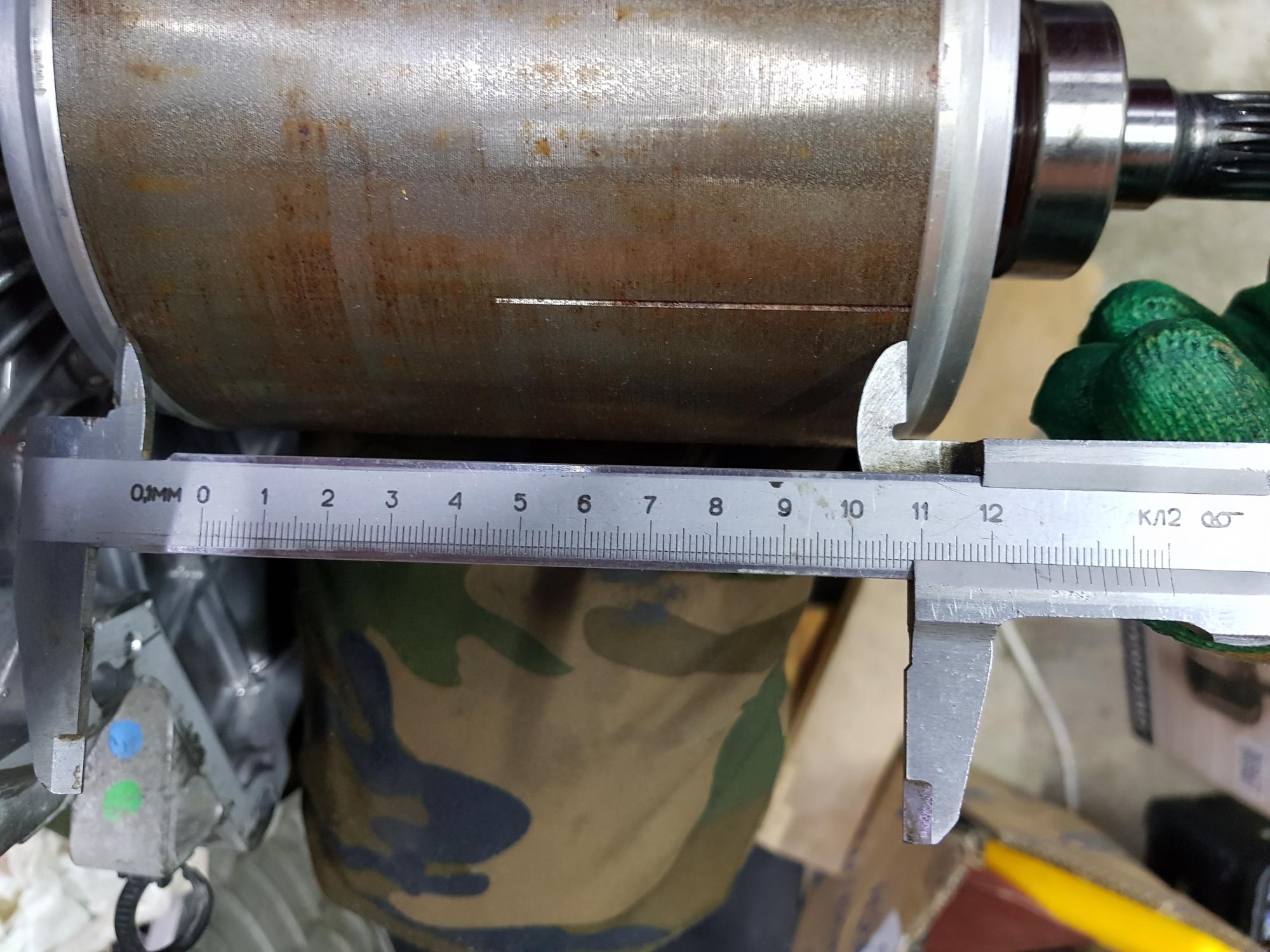

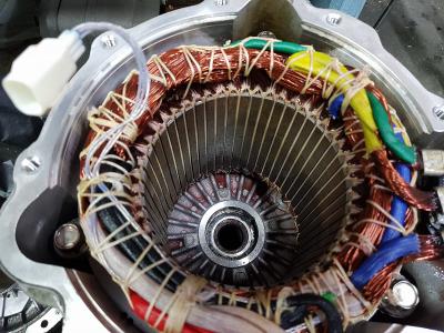

Цитата: xaoyag от 10 Март 2021 в 23:09А я прикупил себе моторчик от гибрида peugeot 3008. Производитель намерил на этой крохе 80 квт. Тоже водяное охлаждение, но вес 30 кг и габариты 22*22см
Да,  по габаритам совсем небольшой.
Какое сечение фазы? И размеры ротора?
Первое даст максимальный ток, второе помноженное на первое примерный крутящий момент , а зная рабочее напряжение можно понять какую мощность можно будет с него снять.

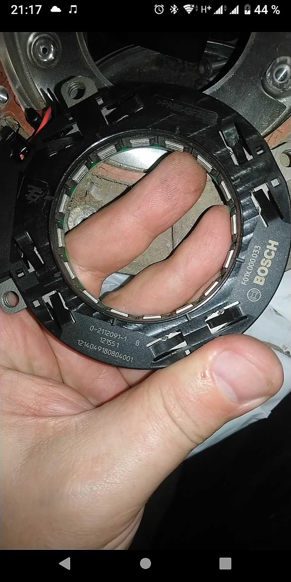

Ротор сильно напоминает классический BLDC - 12 явновыраженных полюсов, 36 пазов, скорее всего хорошо будет крутиться BLDC-шным контроллером аля Kelly.  А какой там датчик положения ротора? Есть фото датчика?
Шестиконечная "ромашка" на последнем фото сильно напоминает  ротор 12 полюсного резольвера.
EDIT:
Посмотрел детали в теме - https://electroavtosam.com.ua/forums/viewtopic.php?t=4273&p=115986
Там сечение фазы получается  около 8-9кв.мм то есть рабочий ток 90-100 А  в пике до 200А.  Не понимаю как  оттуда можно 80кВт получить.... разве что раскручивать до 20 000 об/мин.

Фазные провода 24шт сечение больше 0.6мм но меньше 0.7 мерял штангелем, микрометра небыло. Статор резольвера 16 полюсов.
