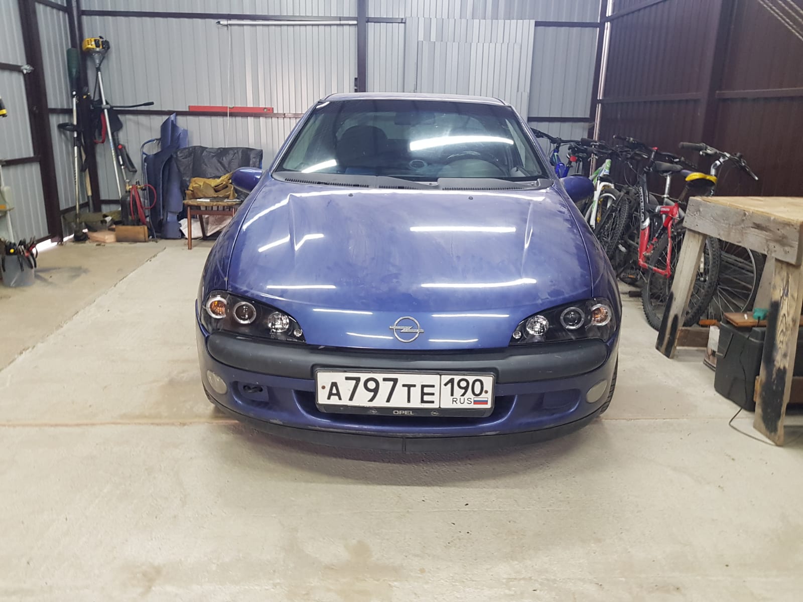

Ну вот Тигра и на ходу:
https://www.youtube.com/watch?v=JG_RaiceeaE
Осталось немного подтюнить настройки инвертора, хотя уже сейчас до 100 км/ч разгоняется.
Конечно было бы неплохо добавить напряжения в ВВБ , но это потребует замены ЗУ...
Теперь буду тестировать на дальность хода на одной зарядке и нужно посчитать средний расход.

Протестировал Тигру на дальность пробега.
С полного заряда проезжает 130 Км в режиме "трасса" то есть средняя скорость 100 км/ч . с редкими остановками, разгонами. Максималка 120 км/ч.
Честно говоря рассчитывал на больший пробег - для такой легкой машинки как Тигра, при том, что батарея вроде как 24 кВт/час это  маловато...  Точно емкость замерять не могу, так как ваттметр вдруг заглючил и начал ток показывать в 10 раз меньше...   10А  вместо 100А :(
Полагаю ослабление поля для разгона свыше 80 км/ч кушает изрядно доп. энергии.

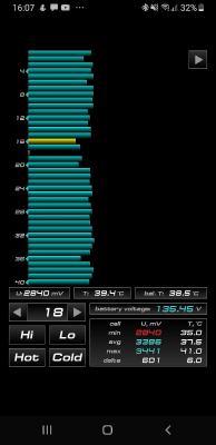

Еще,  в батарее выявилась паршивая овца -одна ячейка не очень держит заряд. Если тренировка не пойдет на пользу, придется вскрывать блок и заменять...

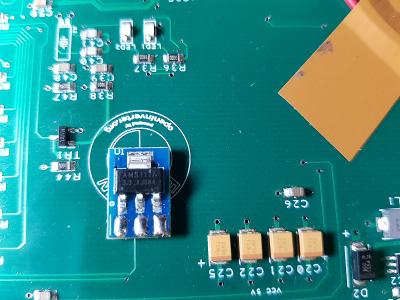

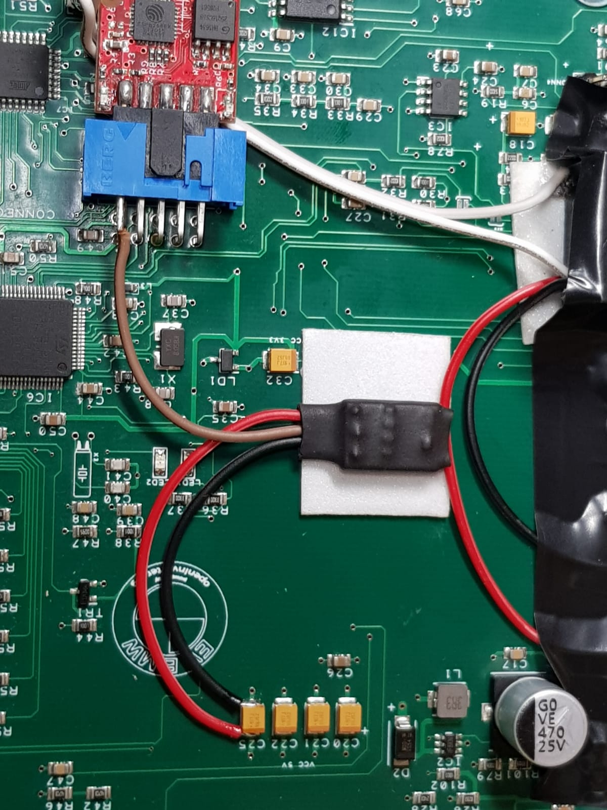

Разобрался с давней проблемой связанной с периодическим "зависанием" инвертора, которое 100% происходило при запуске вывода графика любого из параметров (PLOT).  Проблема связана с недостаточной мощностью стабилизатора 3,3в питания (LD1). При мощности стабилизатора в 200мА   только WiFi модуль в режиме передачи потребляет 215мА + к этому на этом же стабилизаторе висит STM32 (80мА) и ряд сигнальных шин.
Поставил на   WiFi модуль отдельный 3,3в стабилизатор и все заработало как часы,  откатал ~100 км без единого сбоя, причем с выводом графиков ...
Схема подключения видна на фото ниже, 1 вывод на WiFi модуль отрезал от платы и подпаял к нему выход стабилизатора.
