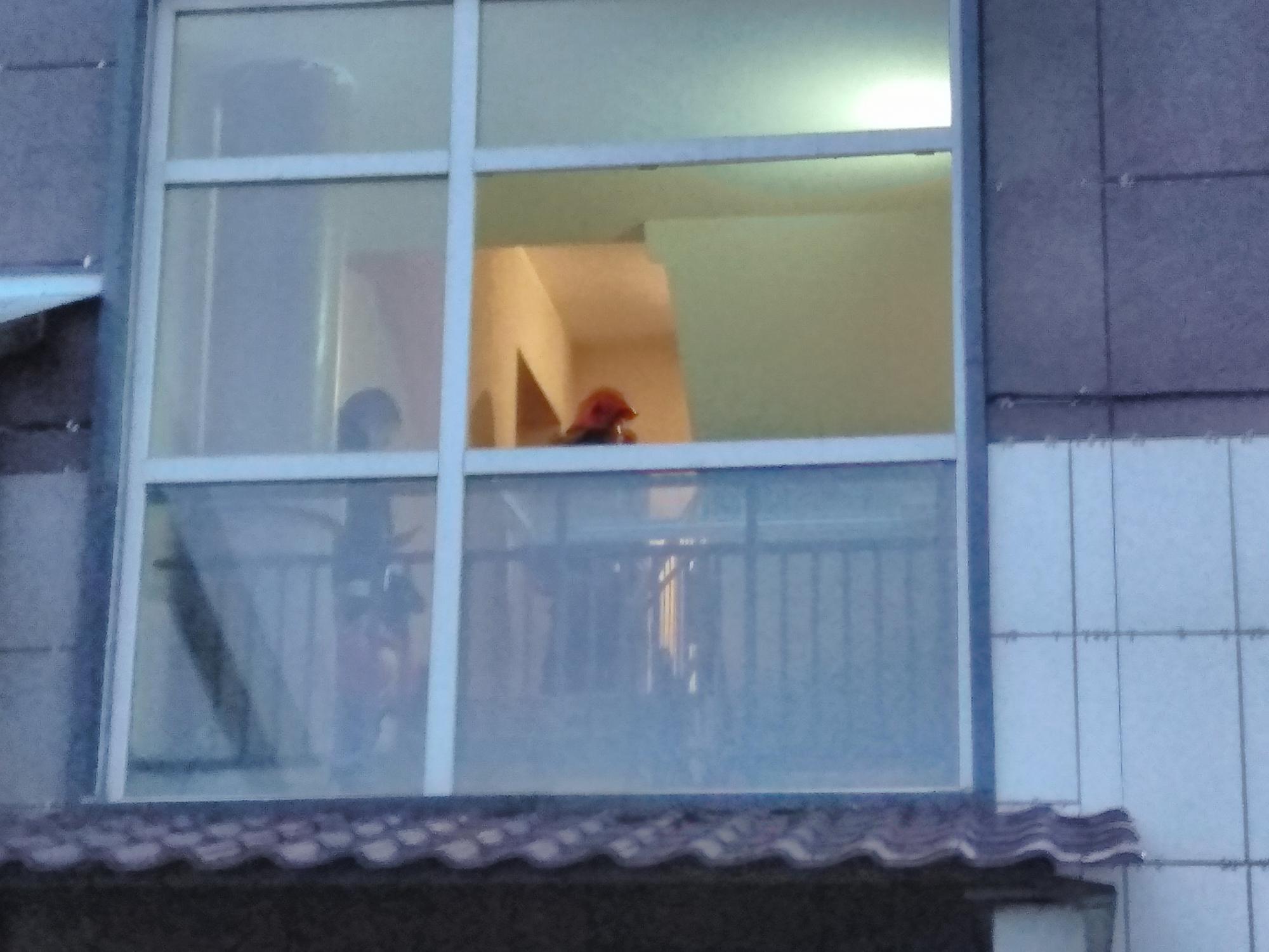

В общем ситуация пока очень не понятная и странная но факт что сгорело пол квартиры и соответственно с электротранспортом. На форуме ник KOTISH. Я с ним постоянно гонял по битцам и бутово.
Одно радует что никто не пострадал. На форум не может выйти, т.к телефон не позволяет. А компы сгорели.
Сгорели компы и рабочее оборудование, человек остался без работы.
Оборудование рабочее находилось дома, то есть он работал дома не в офисе.
Соседи требуют ремонт.
Ситуация просто ужасная, у него маленький ребёнок, и квартира которую он снимает. За всё платить надо а работы нет, пока новую найдёт, что сейчас не просто не понятно что ему вообще делать.
И самое печальное что вроде бы начала гореть старая проводка в коридоре общедомовая и упала горящая изоляция куда то вниз на одежду и это всё начало гореть.

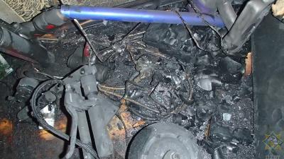

Электропитбайк вообще стоял себе недели 3 не заряжался не разряжался.

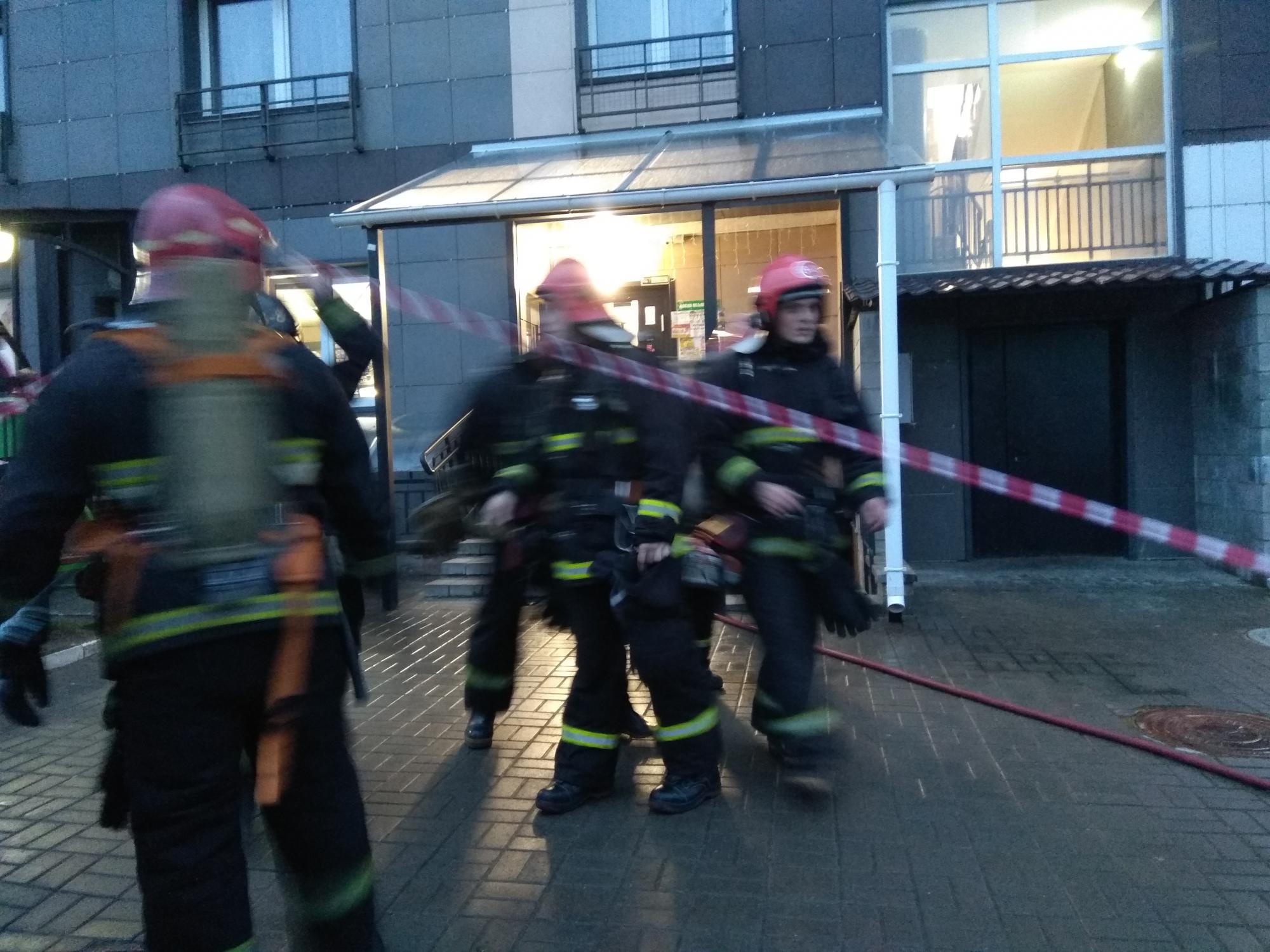

Со слов пожарных когда они начали тушить спустя какое то время начали стрелять аккумуляторы. То есть сами понимаете что если бы загорелись батареи то когда приехали бы пожарные там нечему было стрелять уже.
И если посмотреть на фото то даже поролон на сидении целый.
Есть у него только один выход, раз все такие суки и не хотят нормально признавать свою вину а это явно жек не следит за проводкой то надо просто свалить из этой хаты и оставить как есть.
В идеале сделать экспертизу и забрать из жека свои деньги на ремонт и восстановление техники. Но в нашей стране это почти не реально. Раз горел электротранспорт то отмазаться сложно а экспертиза стоит 80 тыс, таких денег у него нет.
Самое интересное что не стоял бы там элпит то остался бы цел но помещение выгорело так же и тогда уже было бы понятно что электропроводка ну было бы уже всё по другому, вот же западло какое.

Отвечу пока на некоторые вопросы. Господа, это электрический питбайк, помоему готовых питов еще нет. Вообщем самоделка, батарею сам собирал, ну все сам, рама от ирбиса.
Вот тут да, если пожарные указали что пожар начался от батарей, то это писец, но поидее можно доказать что нет, там акб не хилая,  23s и 30ач около того, если бы она начала гореть и взрываться, двери был бы полный конец и сидушка бы сплавилась, пострадало бы все сильней, но не похоже на горение акб.
