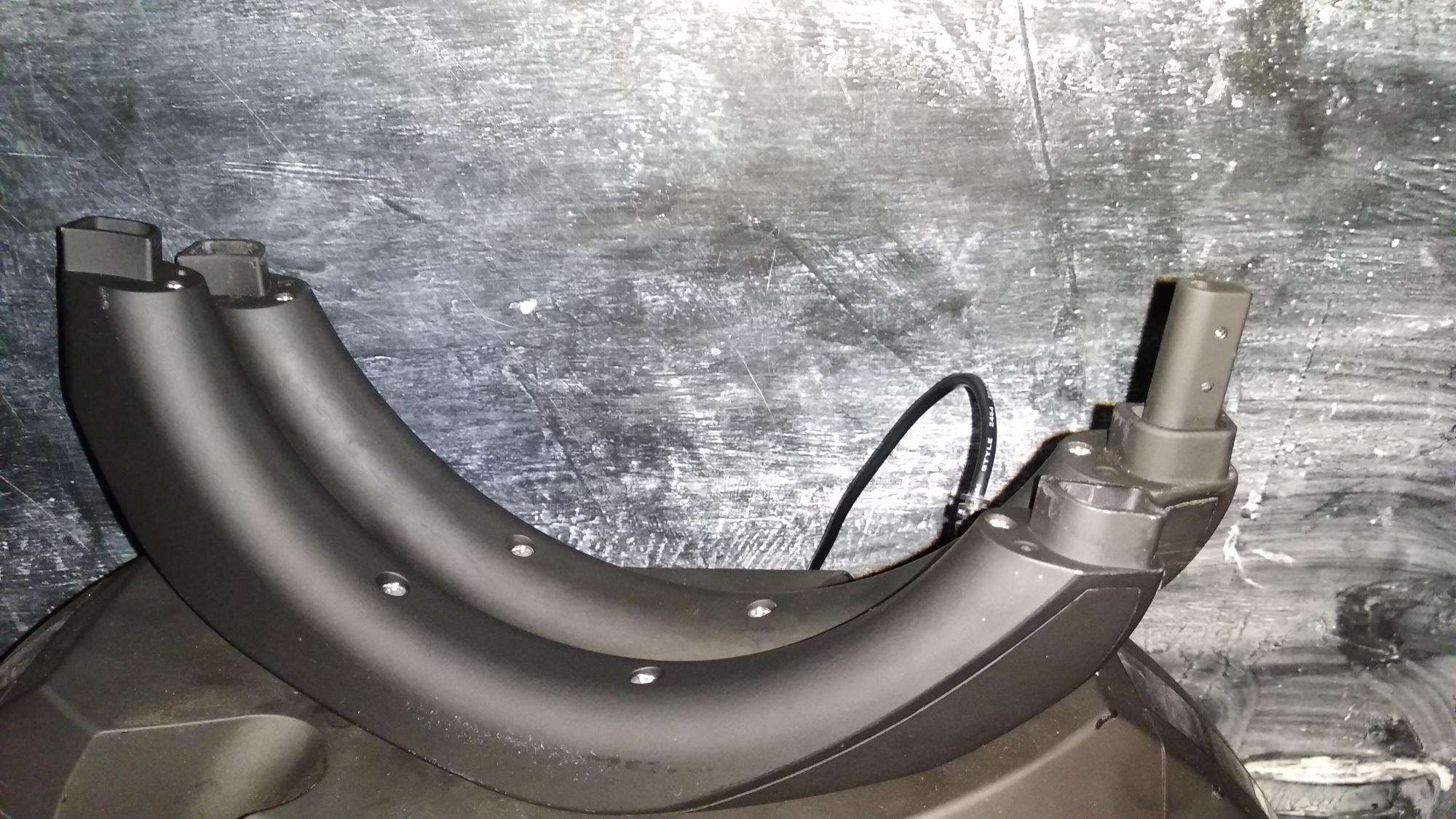

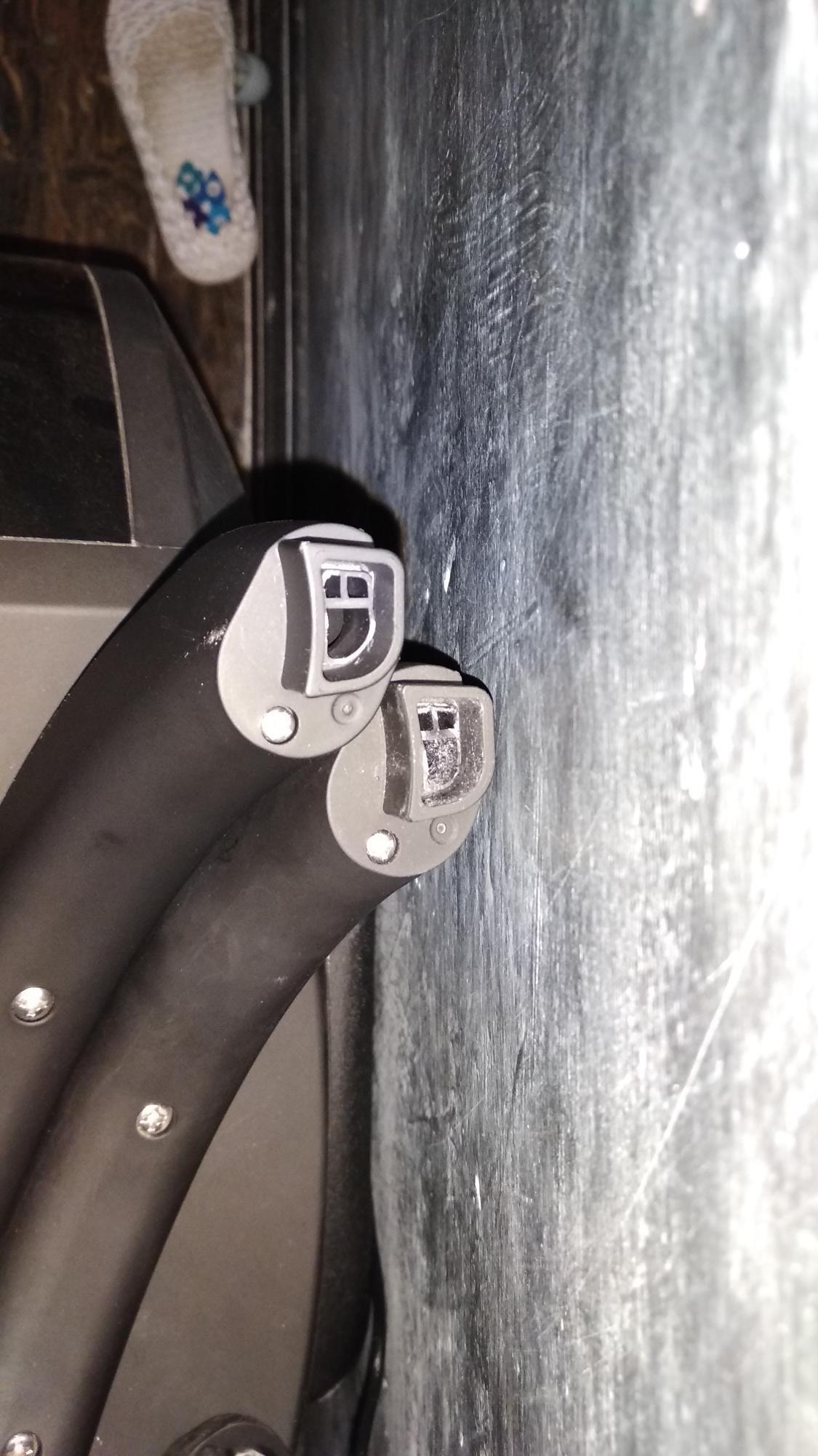

Полная правда о 16 Кингсонге заключается в том, что вы в любой момент можете получить колесо без ручки! У меня сейчас сломалась вторая и моё ... фрустрация не знает границ!!!
С первой было всё довольно традиционно (как я понимаю) для кингов - через пару недель после покупки перестала фиксироваться в защёлкнутом положении, ещё пару недель поносил его за открытую ручку, пока не задел порожек и не отвалилось одно из креплений ручки к направляющей.
В понедельник таки доехал до сервиса, где за 3 тысячи рублей мне её поменяли на новую.
И вот сейчас я тупо поднял колесо, чтобы поставить на зарядку, и ручка просто отломилась ... с обеих сторон!!! Она просто, мать её, отломилась, при попытке поднять колесо!!! Колесо ни разу не падало (тем более на ручку), я не прикладывал к ней никаких сверхусилий, ничего, но она тупо ломается и всё!!! Три дня я поездил и порадовался.
Чорт возьми, я не готов каждые три дня отваливать по три тыщи, чтобы иметь возможность просто ездить на колесе, каким бы хорошим в остальном оно ни было!!! И китайцы, сволочи, знают, что гонят брак, поэтому и гарантию на ручку не дают!!! Вы посмотрите на толщину пластика на сломе ручки - и это на 17,5 кило веса!!!
Никому не посоветую покупать это колесо! До слёз обидно, что не дождался Inmo 10, которое планировал брать первоначально, и которое пришло только в июне! Это фиаско!!!

Цитата: Azrat от 09 Авг. 2018 в 22:40У меня сейчас сломалась вторая и моё [beeep] фрустрация не знает границ!!!
Фрустрации можно упредить чтением топика.
https://electrotransport.ru/index.php?topic=52363.0

Спасибо! По месту напильником - это наше всё, конечно. Но всё равно бесит, зараза! ;))
Прикрутил взад! 30-кой, штоб её! Вроде, держит. Полегчало... Ещё раз, спасибо!

вы пресловутую ручку доделывали - те саморезы сверху, чтобы не отломалась
верхняя часть?
MaxSpeed Mini5 48V13Ah
*Ex: Ninebot Mini Pro, Inmotion V8, Inmotion V10F, KingSong KS-16S 840Wh, KingSong KS-N8 *
kvlad65
Цитата: Mystic Traveller от 24 Авг. 2018 в 21:48
У вас уже такой приличный пробег на нём (тысячи 2?) - вы пресловутую ручку доделывали - те саморезы сверху, чтобы не отломалась верхняя часть?
Пробег чуть меньше 1800, с конца марта. Саморезы по методу Талера вкрутил позавчера, в качестве профилактики. Стараюсь не раскачивать колесо вперёд-назад, при разложенной ручке (так поступают, чтобы оно не раскручивалось, при переноске через препятствия). Считаю это одним из способов убить ручку. Несколько ступенек преодолеваю непродолжительным отрывом колеса от земли, держа ручку строго вертикально - так колесо не раскручивается. Если нужно держать колесо на весу дольше, отключаю (необходимость в этом бывает редко).
