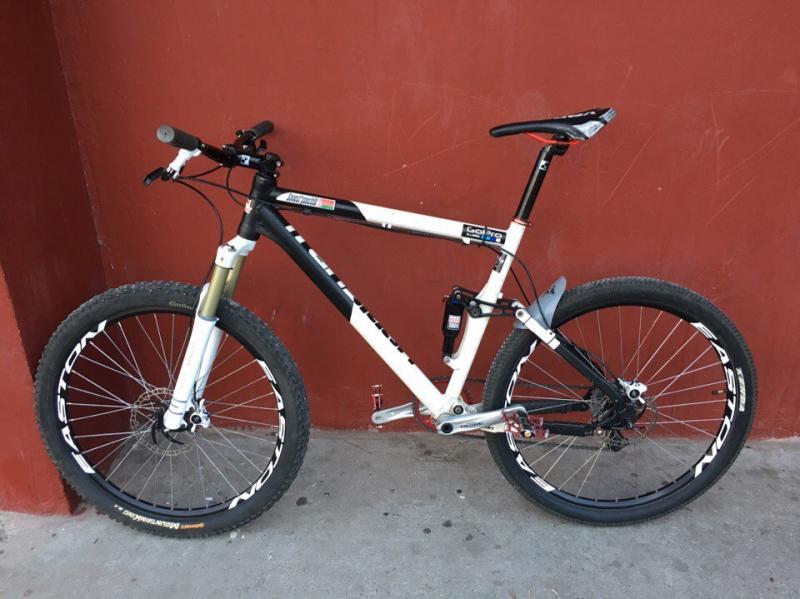

А чем такая конструкция хуже?
Тут же больше подвижных частей вроде как
Цитата: Jeca от 04 Июль 2018 в 17:22С Эйфелевой башни.
Скрытый текст
Jeca
Цитата: alexey.p72 от 04 Июль 2018 в 17:51Тут же больше подвижных частей вроде как
Больше, и места внутри рамы больше. Хотя АКБ на раме вас не растроит.

Цитата: alexey.p72 от 04 Июль 2018 в 17:51А чем такая конструкция хуже?
дело там совсем не в конструкции. дело в том, что много места внутри рамы, в треугольнике рамы.

Цитата: alexey.p72 от 04 Июль 2018 в 18:19Это да, только пока вопрос о надежности тех или иных конструкций,
Ненадёжны все, их без мотора ломают. А с мотором и подавно.

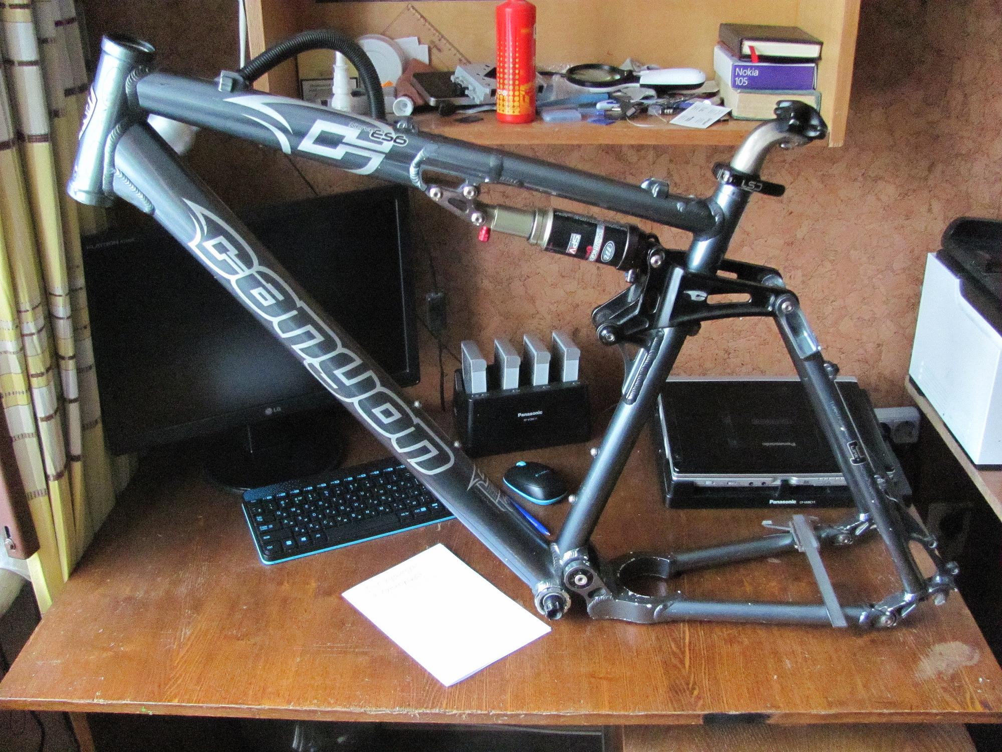

sent9brb
какой двухподвес короткоход посоветуете под мак киловатник?с мощными дропами и треугольником чтобы "дельфин" влез
Corratec ebow 29
