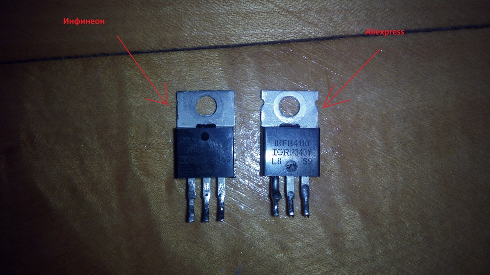

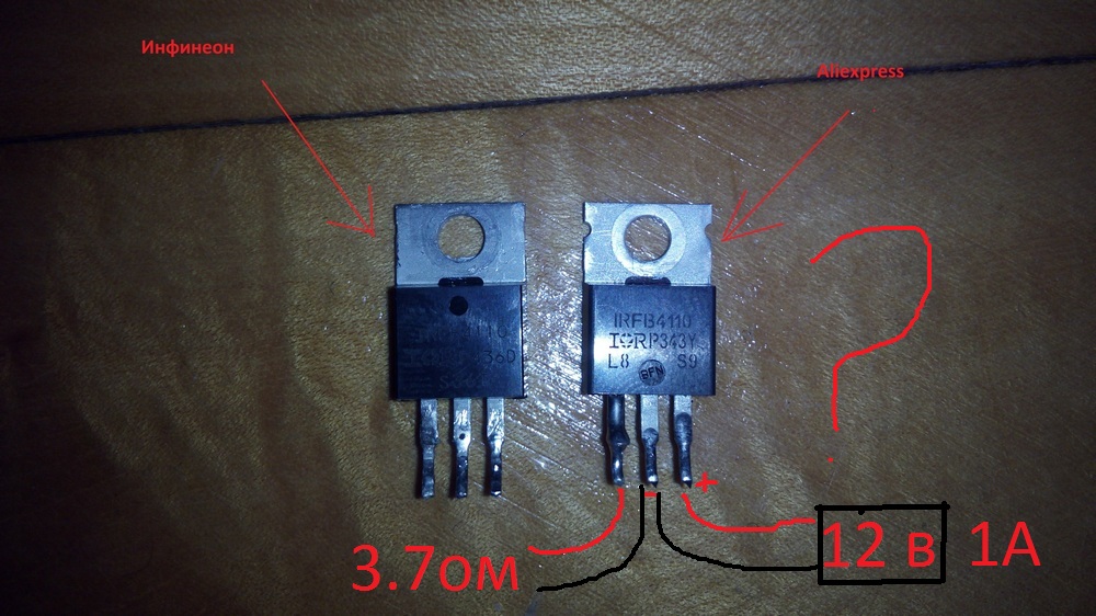

Гарантированно пластик, 4110 в керамике не бывает, но паяльником не плавится, это факт.
Just Electronics

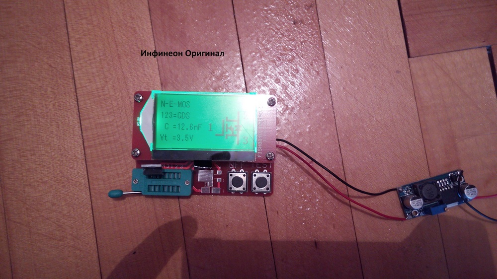

Проверил прибором два фета 4114,один отпаренный с инфинеона,а другой купленный на aliexpress,напомню именно такие же феты устанавливают китайцы в своих контроллерах от greentime.Показания с прибора абсолютно одинаковые  :exactly:
acyd
оба параметра - не показатель, меряй сопротивление канала   напряжение пробоя.
тот что якобы из инфинеона - фейк, нет вырезов на теплоотводе полукруглых, может перепутал?
Just Electronics
#4899
acyd да я тоже заметил,тот что из инфинеона 18fet нет вырезов и корпус из пластика перепутать не мог.Транзистор купленный в aliexpress выглядит как оригинал  :-)
Как проверить сопротивление канала?Исправьте схему,если я ошибаюсь  :-)
Snaiper
#4900
Ну образно схема правильная. На центральный и правый подаешь питание. Левый - управляющий. Только напряжение лучше взять побольше 12вольт, а то может полностью не открыться.
Устанавливаешь фет на радиатор и даешь нагрузку через лампочку автомобильную ватт на 50-100.
Открываешь фет и смотришь. Ток 5 ампер.(60ватт лампочка). Теперь меряем напряжение на ногах фета. Чем меньше-тем лучше. Разумеется все провода толстые и замеры делаем нормальными приборами именно на ногах фета.
Намерили мы 100 милливольт. 0.1В\5А=0.02 Ома
При подаче +20 или -20 вольт на управляющий электрод - фет должен четко открываться или закрываться и сохранять такое состояние очень долго. Если при 12 вольтах он открывается не полностью - дать напряжение допустим с бп от ноута. Коммутировать можно и побольше чем 12вольт. Допустим подключить фет в разрыв зарядки, если она выдает 10-20 ампер то замер будет точнее.
Да, это не 4110, на нём видно, прошкурен, надписи нанесены заново, нет вырезов, но это IR - есть окно в центре. У меня такие же 3307 есть, и я бы не назвал их левыми, внутреннее сопротивление соответствует оригиналу, порог эксплуатационного напряжения близок к максимальному, пробитых нет. В даташитах на все транзисторы ir есть боковые прорези и нет характерного для ir окна. Так что только замеры ключевых параметров дадут ответ оригинал или не очень.
А с алиэкспресса очень похож на оригинал.
mevial
Схема в корне неправильная. Во-первых пожалейте свой блок, поставьте резистор. Плюс на центральную ногу, минус на правую, последовательно с резистором и амперметром, обязательно, чтобы исключить ошибки. Между левой ногой и правой надо установить крону через килоом, или что-то подобное, плюсом на левую ногу. К центральной ноге и правой подключить тестер в режиме милливольтметра. При токе 1А будут миллиомы сразу на приборе, в остальных случаях милливольты делим на амперы для получения миллиом.

Скажите это транзистору irfb4310, который закрывается сам, по крайней мере у меня таких был целый инфинеон от Льена. 92В держали нормально, сопротивление канала 5.6мОм на 10А, что сходится с даташитом чуть более чем полностью.
Just Electronics
День всё интереснее и интереснее.Получается я купил инфинеон за 13000руб с левыми транзисторами  O_O Правда все транзисторы в 18 фетовом инфинеоне без вырезов.
Snaiper
#4905
Цитата: mevial от 28 Окт. 2015 в 23:49
И у меня такие были 4110. Пока напряжение прилаживал - были открыты. Но нормальными их назвать язык не поворачивается.
Если затвор не держит емкость - ето или паленый фет или китайский. По даташиту ведь такого не может быть?
mevial
Я один из 12 спалил экспериментами, были 12 типа 4110, их и поставил, не знал тогда, что бывает фуфло. 6 шт. 4310 ушли в старый аналоговый кристалайт, вместо buk7510(на которые похожи левые 4110 как 2 капли воды, и по сопротивлению канала тоже - 8мОм) и уже 4 года там трудятся. 5 штук остались в заначке, достал, затестил - 5.6мОм, при снятии напряжения с затвора на 10А не закрываются - миллер держит. А вот тестером когда канал звоню, то при снятии напряжения через пару секунд закрыты.

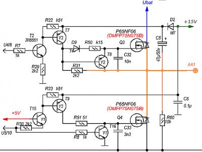

Сдох инфинеон. После устанвки транзисторов инфинеон на 120в, долго ездил по прежнему на 100в -никаких проблем не было (ну если только не считать что земля иногда терялась у ручки газа и скутер отказывался реагировать на ручку газа). Тут решил, что надо уже переходить на 115в, как и хотел. Поставил еще 4s миксованого литий-иона\полимера в разрыв питания силовой части. Слаботочка по прежнему на 60в. Общее напряжение было гдето 114в на холостую, тк не заряжал под завязку. Один день съездил на работу нормально -скорость возросла, газовал на полную - никаких проблем. Второй день поехал наработу, проехал примерно километра 3, попытался тронуться на перекрестке, скутер дернулся и не поехал. Никаких звуков не было. Я подумал, что опять минус у ручки газа отвалился. Откатился в сторону, подергал провода в районе контроллера. Проверил - колесо завертелось. Попробовал поехать - скутер опят дернулся и не поехал. Проверил колесо - крутится с  трудом, с ярко выраженным шаговым эффектом. Все приехали. Колесо начало нормально крутиться, когда отсоеденил синию фазу. Залез в контроллер в синей фазе один транзистор взорвался, у одного с задней строны дырка ведущая внутрь, у одного потемнение на том же месте, где у одного дырка. Один просто черный.  Все естественно мертвые. Остальные фазы звонятся вроде бы нормально и одинаково относительно схожих мест. Заменил транзики синей фазы. Собрал, включил - ничего не бахнуло. Но на ручку газа нет реакции. Проверил колесо - при включеной слаботочке колесо так же плохо прокручивается с выраженным шаговым эффектом. Стоит выключить слаботочку - прокручивается нормально. Смотреть драйвера синей фазы? Получается что при включении слаботочки на синюю фазу подается напруга?
Just Electronics
licwn Для начала проверьте датчик холла в ручке газа,при вращение ручки на зелёном и красном проводе напряжение должно изменяться.Прозвоните синею фазу на любую другую фазу,на приборе не должно быть никаких значений,если всё в порядке значит надо искать где пробит PNP smd транзистор той фазы где сгорели транзисторы.Какой у вас инфинеон ?:exactly:

Модель 212.
Сгорел резистор R9C и транзистор Q5C. Проверил транзисторы Q0C, Q2C, Q3C - исправны. Стоит ли проверять транзисторы Q1C и Q4C? Резистор должен быть 91Ом. Поставил 100 Ом. Пойдет или нужно четко 91 Ом?
И еще, нельзя ли заменить Q5C (MMBT8050) на MMBTA06 (есть в наличии)? Ток коллектора первого 1.5а, ток коллектора второго 0.5а. zap писал в этой теме что в приниципе можно, но хотелось еще раз убедиться.

Всё указывает на драйвер.
Я бы проверил все, на всякий.
А фото или схема есть? сориентироваться какой из транзисторов. Если прямо перед затвором фета, то лучше помощнее. Резистор можно и на 100Ом, но если надо 91Ом, то просто параллельно стаомному надо припаять резистор на килоом, в любой компьютерной железке можно найти.
Укажите на схеме который из 2х транзисторов отстрелило, очень не охота вскрывать свой 212й, чтобы разобраться с маркировкой.

На вашей схеме сгоревший транзистор T16, сгоревшие резисторы (их два оказалось) R51 и R8. Вчера заменил резисторы и транзистор. После включения слаботочки, что то случилось, тк моргнуло питание и провода нагрелись, но автомат не выбило и предохранитель остался цел. Вскрыл контроллер, сгрервшего не видно, но прибор показал короткое между затвором и истоком и 8 ом между стоком и затвором плеча где детали не менял. Выпаяю все 4 мосфета и проверю еще раз все транзисторы драйверов, посмотрим что получится.
licwn
Еще раз  все проверил. Все транзисторы фазы сейчас живые, диоды и резисторы тоже. Не мерял только конденсаторы, но на пробой проверял. Мосфеты проверил  - одни пробитый оказался. Как так не пойму. Впаял пока в эту фазу 4110 тк у меня их много и они точно нормальные, а к инфинеонам некоторое недоверие. Буду пробовать  подключать смотреть. 15в и 5 в на  плате тоже присуствуют.
