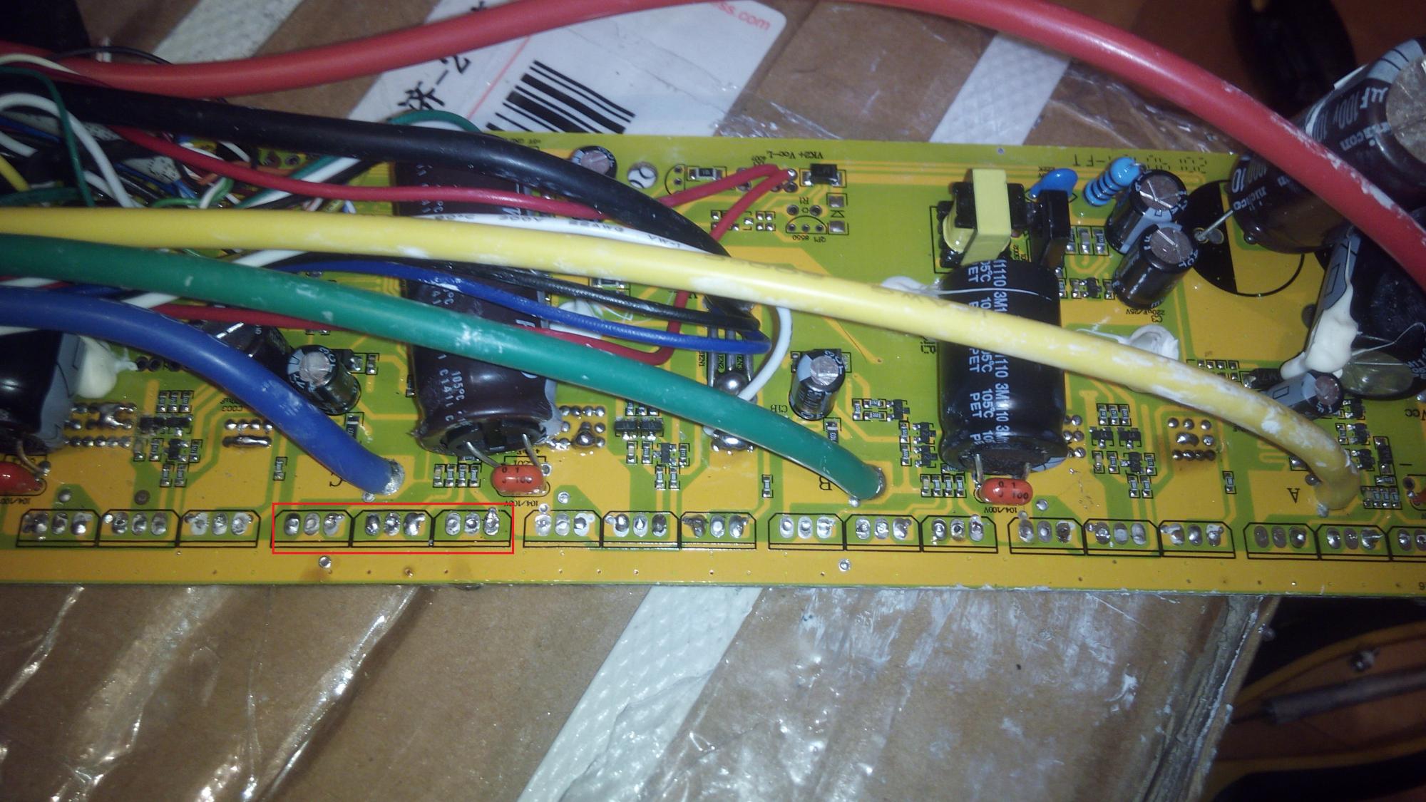

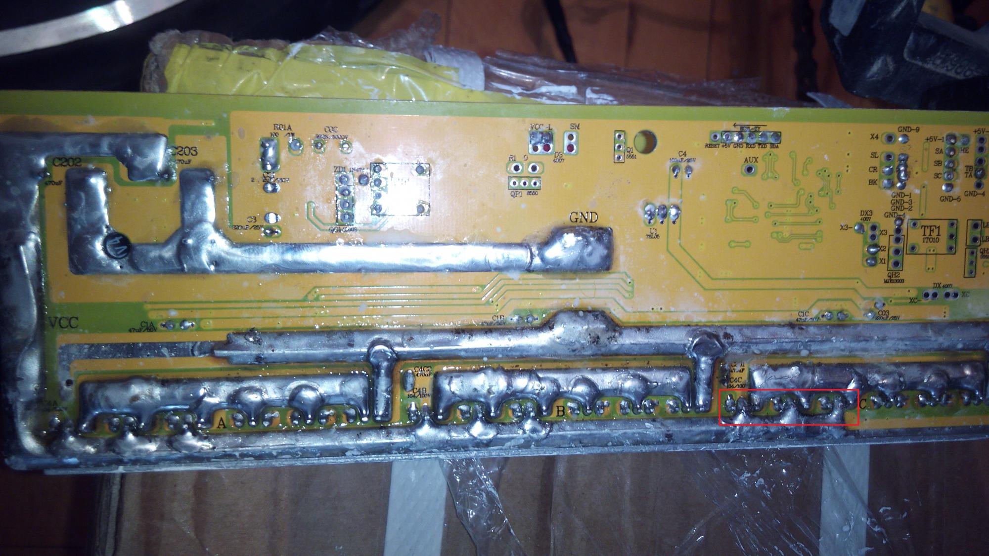

Dim35
Цитата: Just Electronics от 30 Сен. 2015 в 12:23Пробито было в этом месте.Все транзисторы на удивление нормально открываются и закрываются проверенно.
В каком месте проверить на наличии +15в?

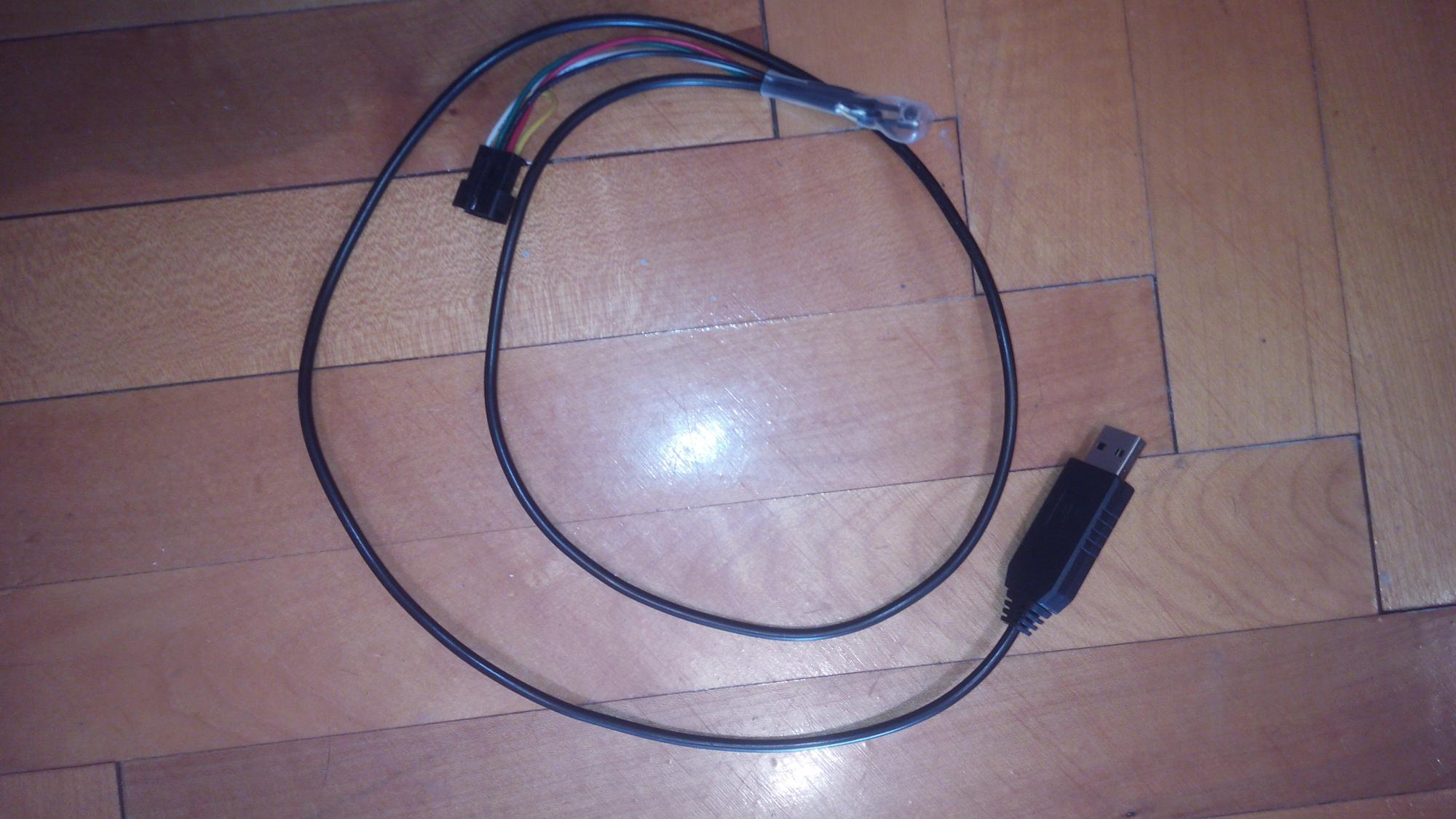

Программатор такой
