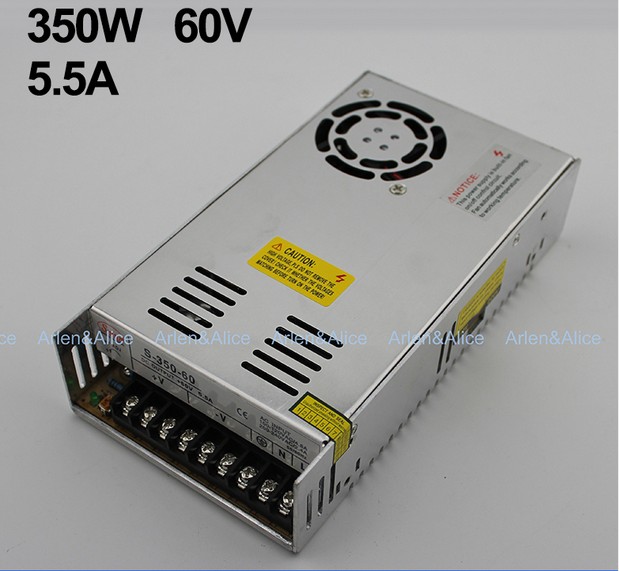

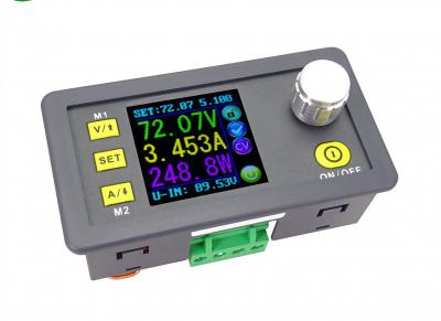

Решил похвастаться, собрал суперское устройство на любые аккумуляторы максимально 5 ампер 80 вольт. состоит из блока питания за 1800р и
контроллера за 2200р
и корпуса от ИПС купленного за 50 рублей. Обязательно нужен вентилятор на блочек.
Может кому пригодиться.

Там собирать нечего, соединил два блока и вывел провода наружу. Я хотел поделиться идеей и ссылками, но ссылки заблокировали.

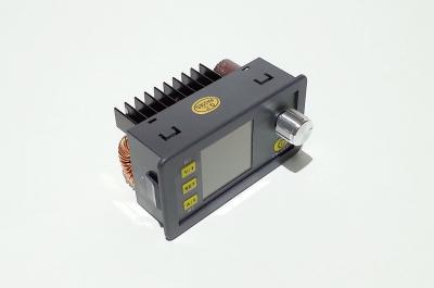

На 120в пока контроллеров нет. ватметр встроен в контроллер
Понижающий модуль DPS8005

Нашёл описание на просторах инета по ключевым словам Понижающий модуль DPS8005
да интересная вещица  :wow:
подожду може версию на 120 В сбацают. До 80 В то выбор большой за примерные деньги.

а я намотал транс сам. и поставил DPS такой же и VAC1100- считалка. причем коммутацию VACa можно менять- для разряда батареи. оба модуля попались с блюпупом, можно и на компе смотреть все. ну еще неплохо бы потребителя какого-нибудь ставить- чтоб при резком отключении ДПС не выгорала.
а VAC позволяет отсекать батарею по емкости, по напряжению....
leonid62
А от чего она может выгореть? там защита от всяких неожиданностей.
Alex_mac
Цитата: leonid62 от 09 Июль 2018 в 15:46А от чего она может выгореть? там защита от всяких неожиданностей.
при резком отключении потребителя идет разряд накопленного назад и вырубает схему управления. вроде пофиксили, но... у меня же еще считалка стоит после БП- она сама коммутирует нагрузку.

Цитата: leonid62 от 09 Июль 2018 в 14:41блок питания
Блок питания желательно иметь на 80-90 вольт?

Цитата: leonid62 писал Сегодня в 14:41
блок питания
Какое там минимальное падение на дисишке?
ну в общем то шумноват конечно, но заряжать Goodwill-ом пачку аккумуляторов- так просто греть воздух.
этот 80 вольт дает. по крайней мере собрать БП с счетчиком за 4,5 тыс руб как бы особо не получится.  хотя можете меня поправить.
leonid62
Блок питания на максимуме дает 85 вольт,собран аккуратно, просадки нет. Шумит когда включается вентиль. Гамна и криминала в блоке не обнаружил. Работает и больше мне от него ничего не нужно.
SkeptiK
Очень недолговечный на мощности, указанной китайцами. У меня сгорело несколько штук.
