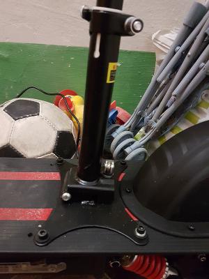

[user]zxzd13ch[/user], сделайте фото узла коепления сиденья.
zxzd13ch
Вроде все как обычно...

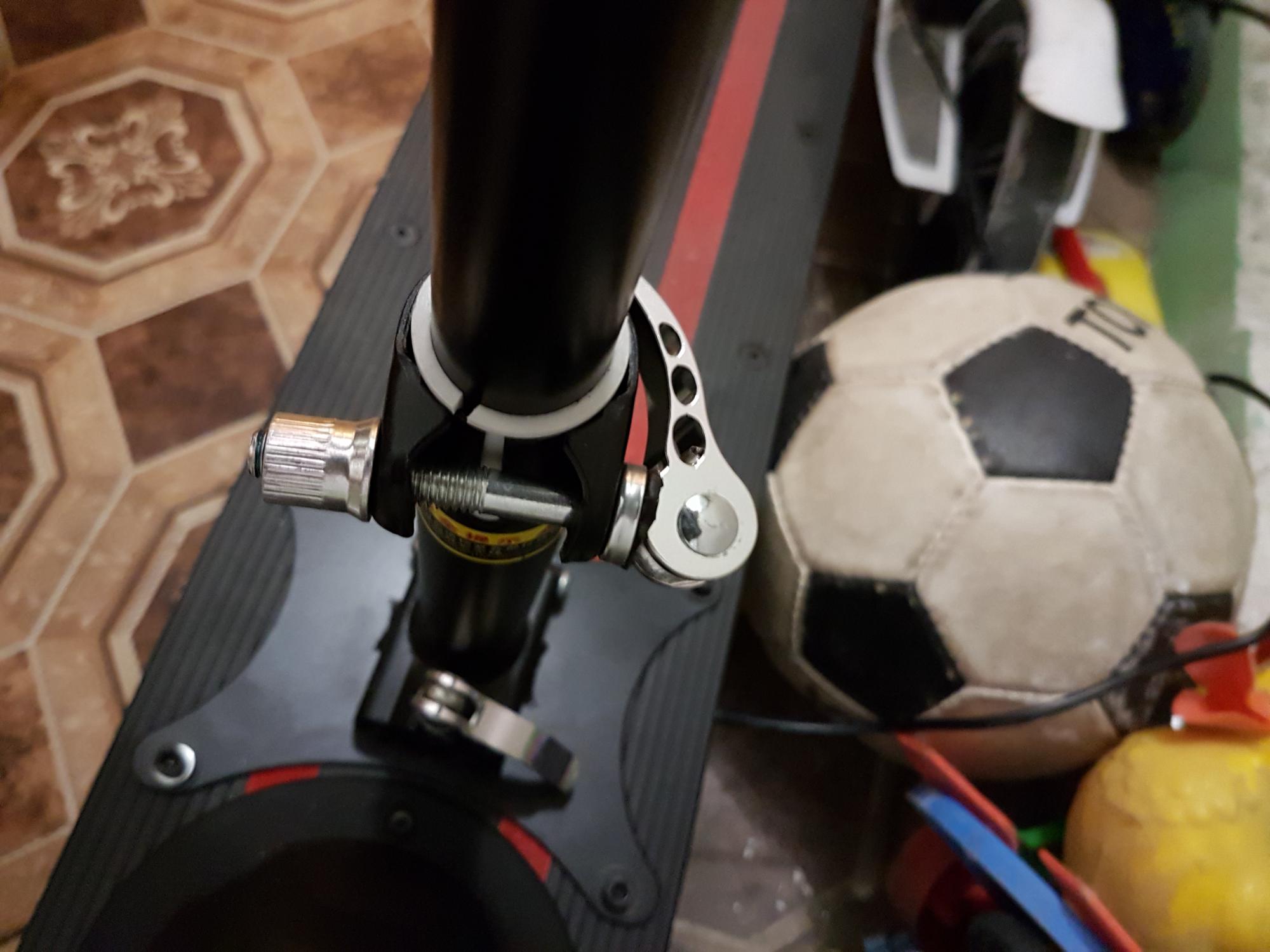

[user]zxzd13ch[/user], подтягивали болт на верхнем хомуте сиденья?
zxzd13ch
Подтягивал естно. Вот думаю может пластиковую втулку чем - нить смазать типа фиксатора резьбы или просто парой капель суперклея?
SPeed Savage A10 Dual 52/24
inwin
[user]zxzd13ch[/user], попробуйте с суперклеем, но помните про то, что, возможно понадобится сложить сиденье или сделать другой высоты.
еще вариант сделать насечки на штыре. как на напильнике.
zxzd13ch
#241
Лучше тогда наверное найти токаря и сделать втулку из метала. Этот пластик как не затягивай - дает проскальзывание. Или самому сделать аналогичную прокладку из металической пластины.
zxzd13ch
Вообщем пока добавил фиксатора резьбы 242. Вроде кресло больше не опускается.

IgorTop89
[user]zxzd13ch[/user], Можно просверлить отверстие в трубе и вставить туда болт. Если боитесь за гарантию, то можно сделать как у меня, я отрезал кусок пластиковой трубы (от отопления), нужного мне размера высоты сидения, а в трубу сидения вставил небольшой кусок утеплителя канализационной трубы, для смягчения и чтобы наверняка не было стыка с пластиковой трубой. Езжу, все пока норм держит
